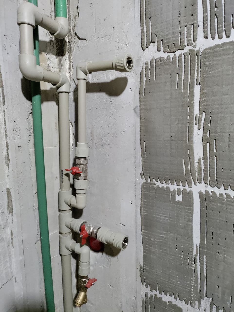

Gepotep написал:
bc---- написал: Gepotep, немного не по теме вашего вопроса. А на последнем фото два верхних вывода от горячего (если я правильно понял) стояка - это случайно не к полотенцесушителю? Если да, то "обрадую" вас, с таким расположением выводов проблемы с ПС вам практически гарантированы.
Да, и фильтр грубой очистки (в простонародье "косой") нельзя ставить вверх ногами, как он у вас установлен на горячей воде.
bc----, Полотенцесушитель чинили и выводили сантехники из УК. Что, совсем всё плохо с ним? А как надо было?
Gepotep, да, совсем плохо. Как надо было - зависит от направления воды в стояке, вида ПС, схемы его подключения и высоты расположения. Но вот так, как есть, работать, скорее всего, не будет при любом варианте.

bc---- написал:
Gepotep написал:
bc----, Направление воды - сверху вниз. А почему не будет работать?

Gepotep, мой вам совет - покупайте ПС с возможностью возврата, подключайте его и проверяйте работоспособность до того, как начнете в санузле отделочные работы. Сейчас вам светит только перепайка стояка, а когда будет все отштукатурено, сделаны короба и уложена плитка, переделка будет гораздо грустнее по деньгам, времени и грязи.

Честно говоря, меня эта странная конструкция сильно беспокоит на тему возможных протечек. А про функционал я даже не думал.
bc---- написал: Gepotep, мой вам совет - покупайте ПС с возможностью возврата, подключайте его и проверяйте работоспособность до того, как начнете в санузле отделочные работы. Сейчас вам светит только перепайка стояка, а когда будет все отштукатурено, сделаны короба и уложена плитка, переделка будет гораздо грустнее по деньгам, времени и грязи.

Gepotep, вот почитайте, каноническая статья, как должно быть.
https://www.termokit.ru/news/skhemy_pravilnogo_podklyucheniya_polotentsesushiteley/
Единственный вариант запустить вашу конструкцию - это ПС с нижним подключением, подвешенный выше верхнего крана.
PS Компенсатор - это из серии "обнять и плакать". Он, конечно, штука нужная. Но торчащий криво в сторону на вид сантиметров на 20-30... это ж какой короб придется лепить только ради него...

bc---- написал: Gepotep, вот почитайте, каноническая статья, как должно быть.
bc----, Большое спасибо. Проведём испытания и пусть переделывают.

Gepotep, только при испытаниях не забудьте час-два подождать. Сразу после заполнения водой ПС, разумеется, будет горячий. Стравить воздух, закрыть краны, подождать, пока ПС остынет, открыть краны. Нормально подключенный ПС должен в течение нескольких минут нагреться.

Gepotep, а вы когда родились, вам кто-то выдал справку, что будет легко? :popcorn
По прочности стены тут большие вопросы к ее долгосрочному поведению. Приличная вероятность, что через несколько месяцев может просесть, порвав плитку. Прикрутить к ней на денек ПС не страшно.
Но вот чем ее заделывать, это, конечно, вопрос интересный. Особенно с учетом того, что там уже лежит труба, которая не даст штробу ничем заполнить. Вангую, сейчас прибегут спецы с советом снести всю канализацию вместе с сантехкабиной и переделать заново, ну или как минимум убрать канализацию, заделать штробы ремсоставом и перепроложить трубы в коробах. Понятно, вряд ли вы на это пойдете. Тогда заделайте штробы ремсоставом, максимально отложите отделку в санузле и мониторьте трещины на месте штроб.
В общем, сочувствую. Вы очередной пример человека, который вместо вопроса "как сделать" заходит на форум спросить "а как надо было делать". делайте выводы на будущее, скорее всего, бОльшая часть ремонта у вас еще впереди.

Там и обратные клапаны перед счётчиком стоят. Хотя согласно паспортам на счётчик, после водомеров надо.
