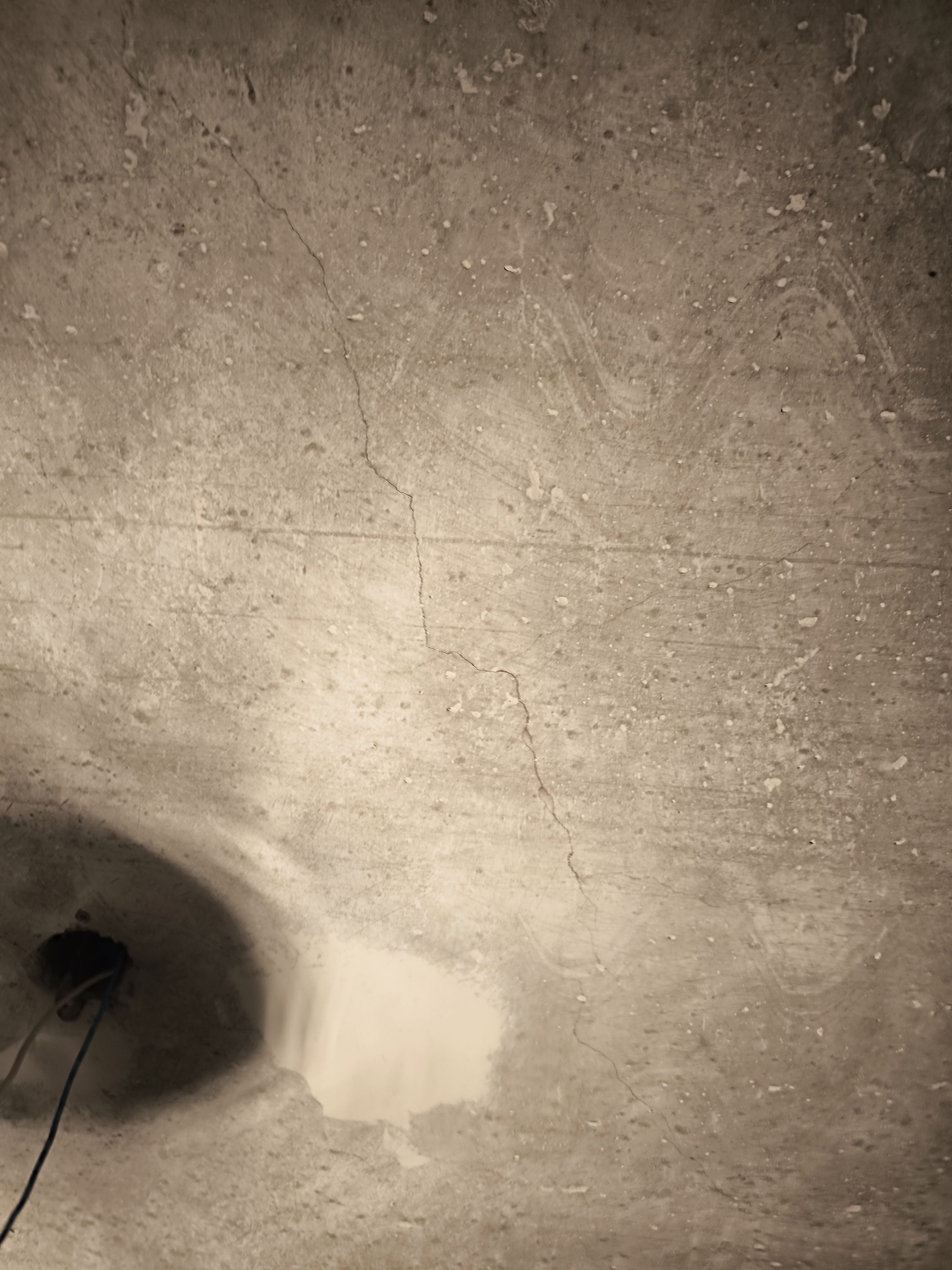

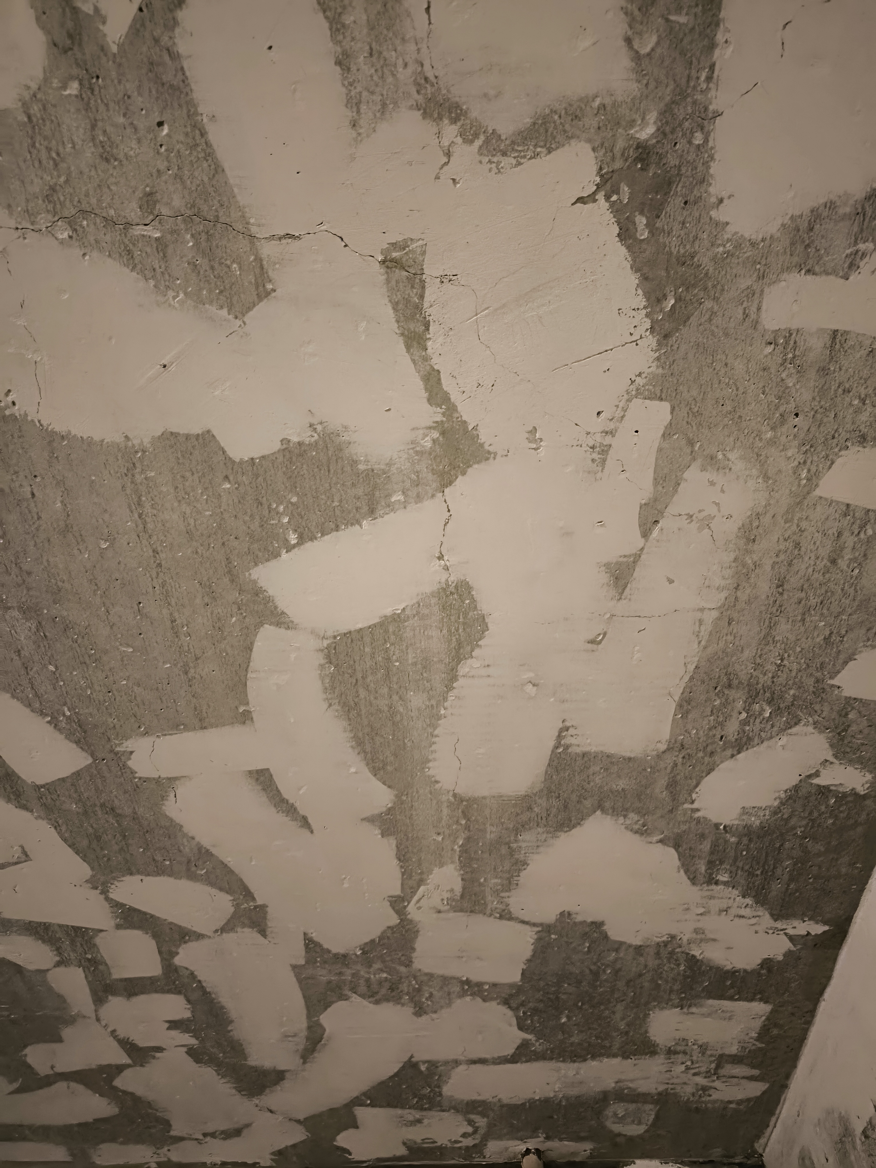

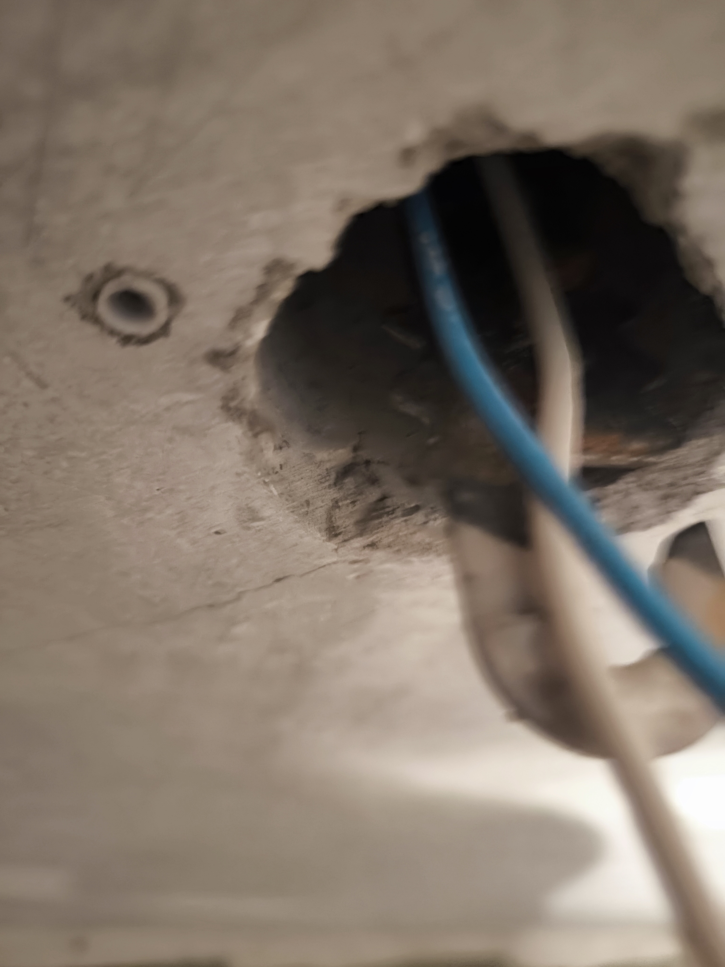

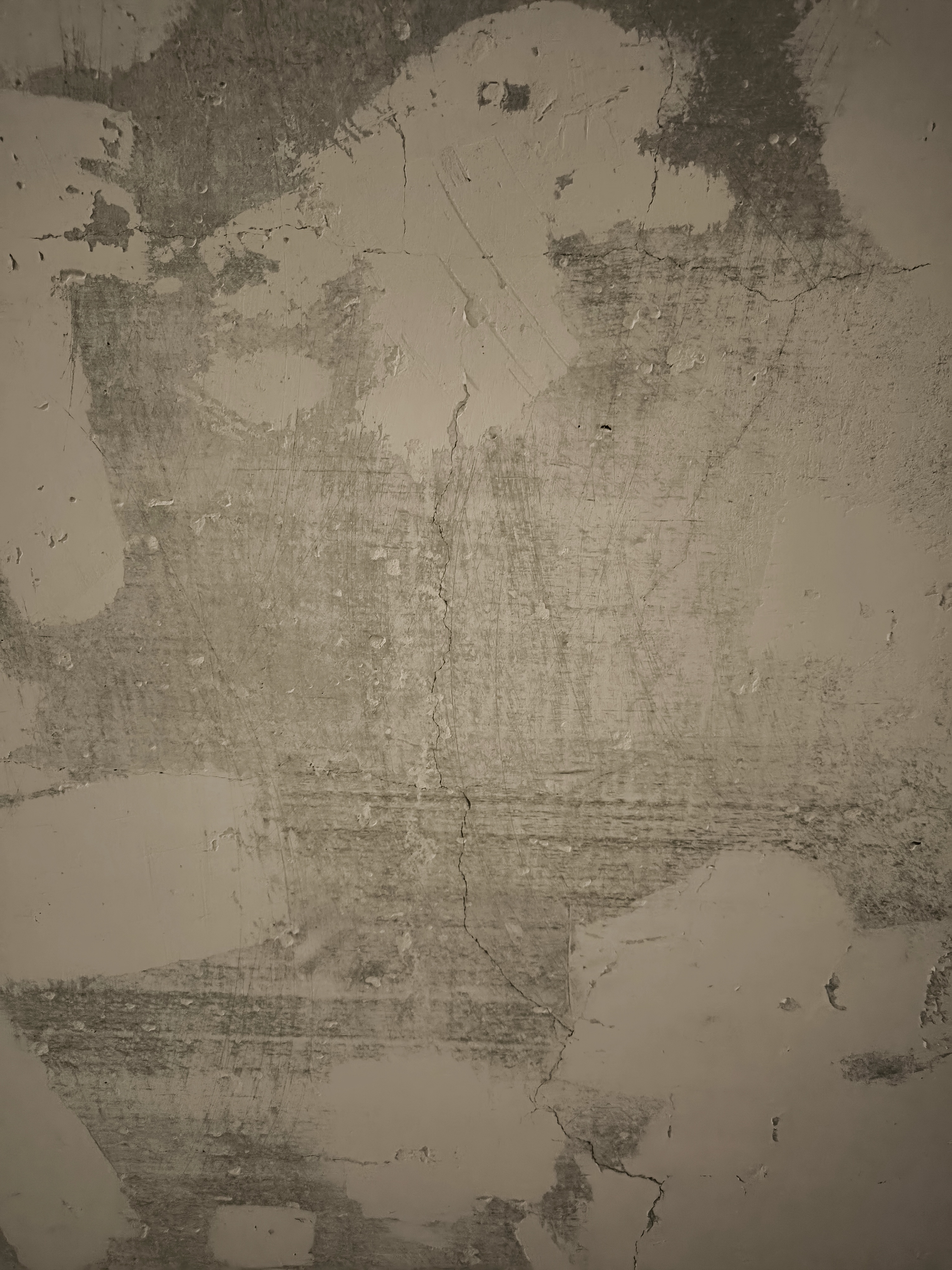

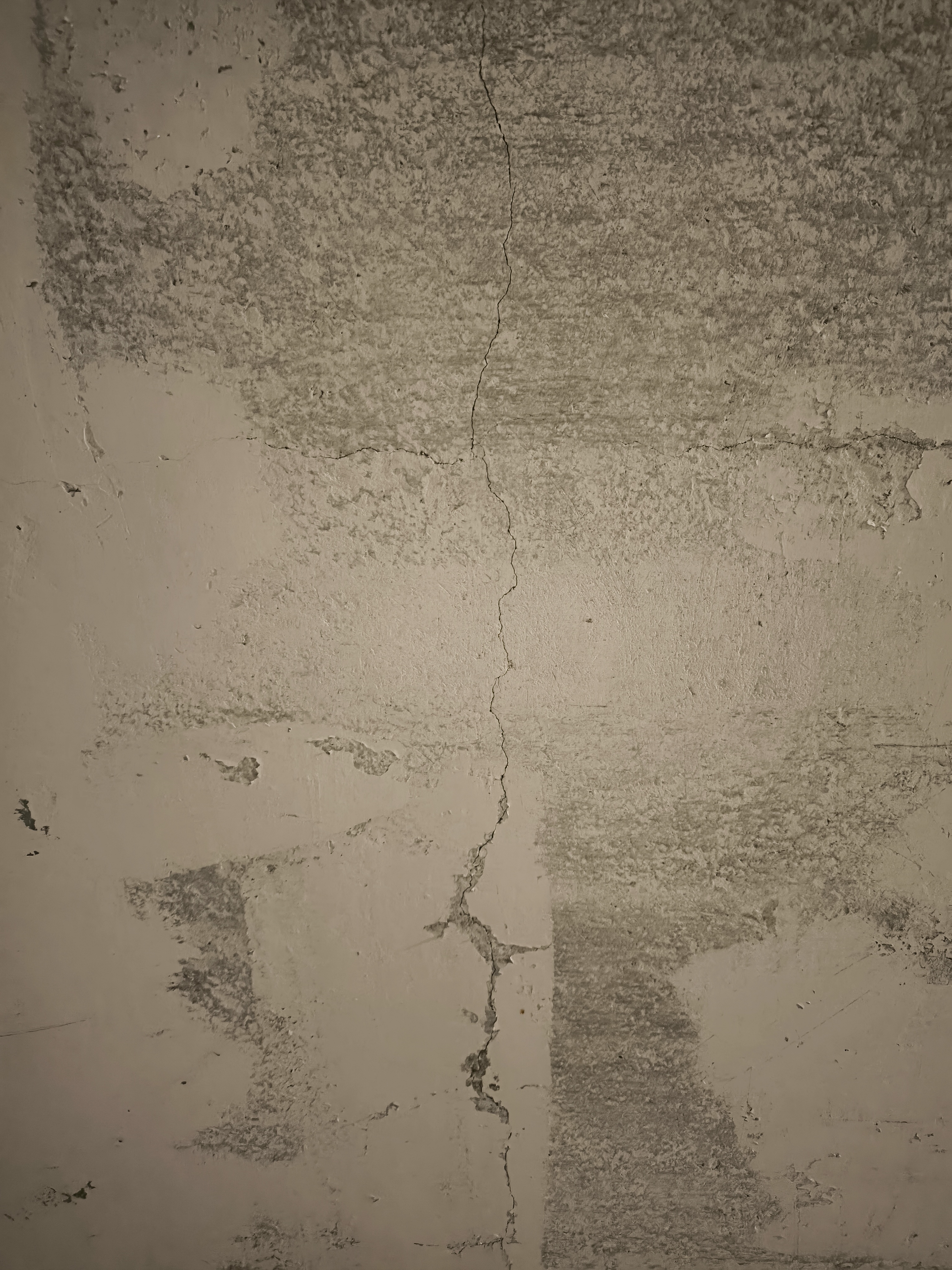

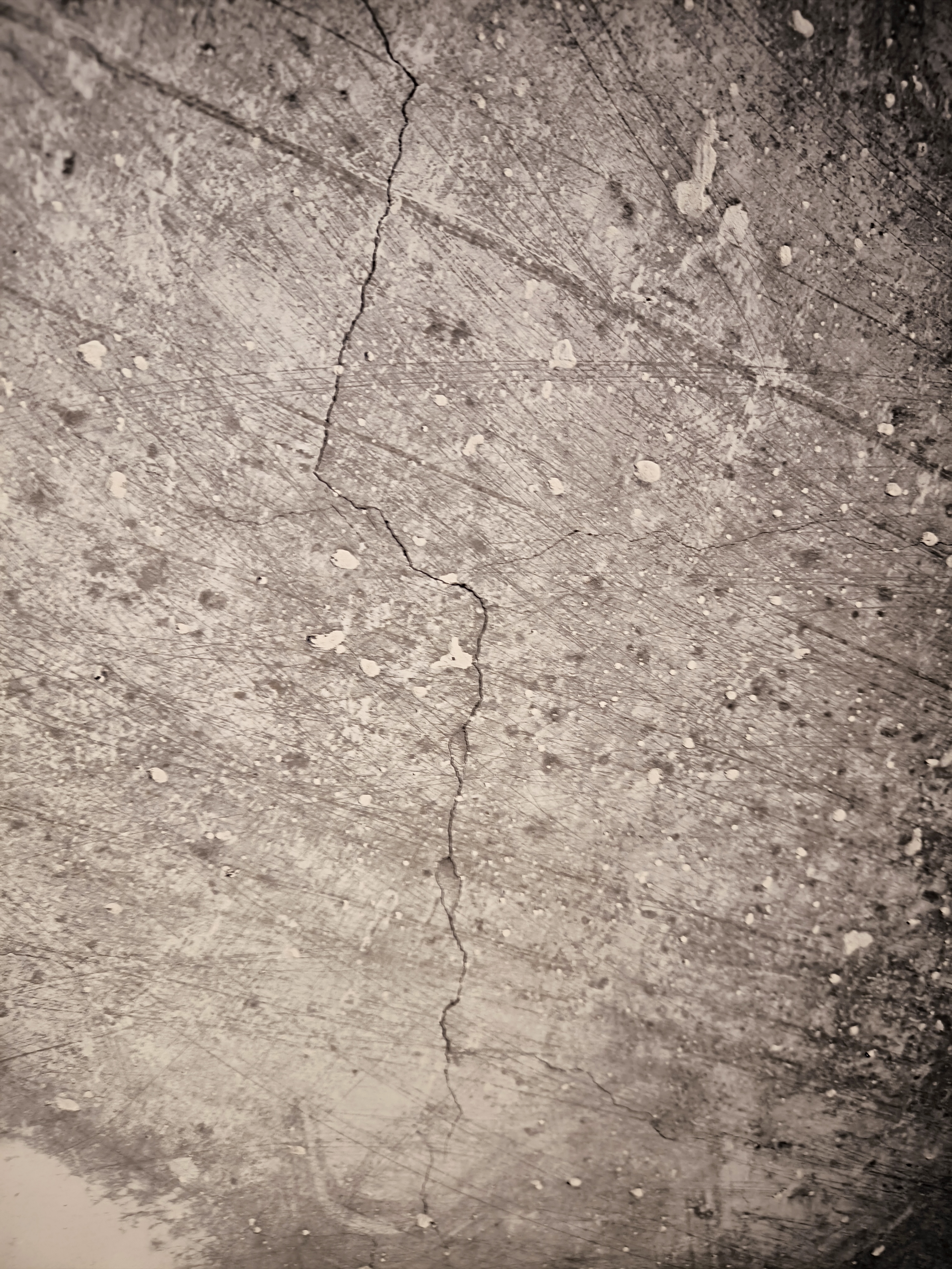

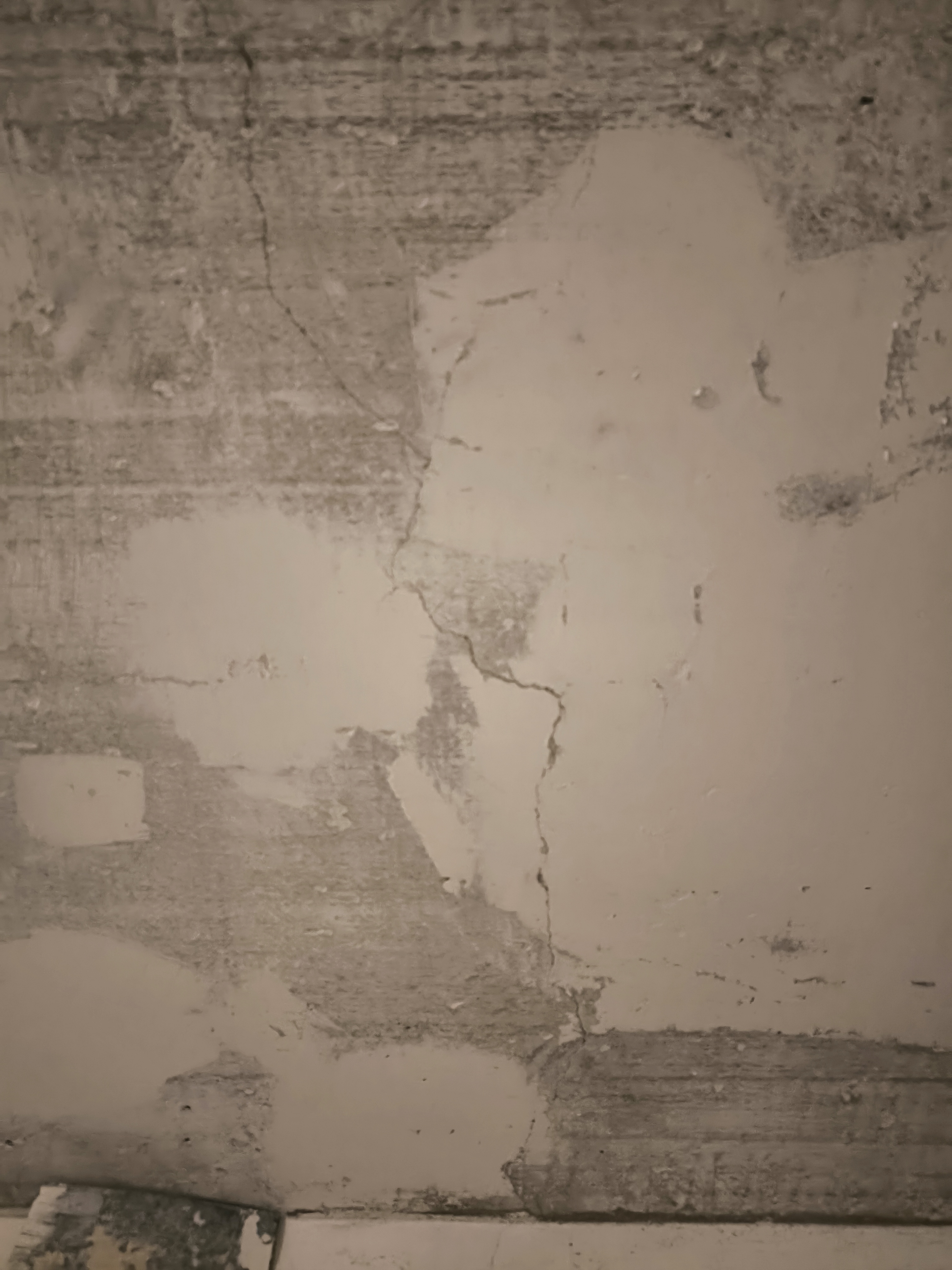

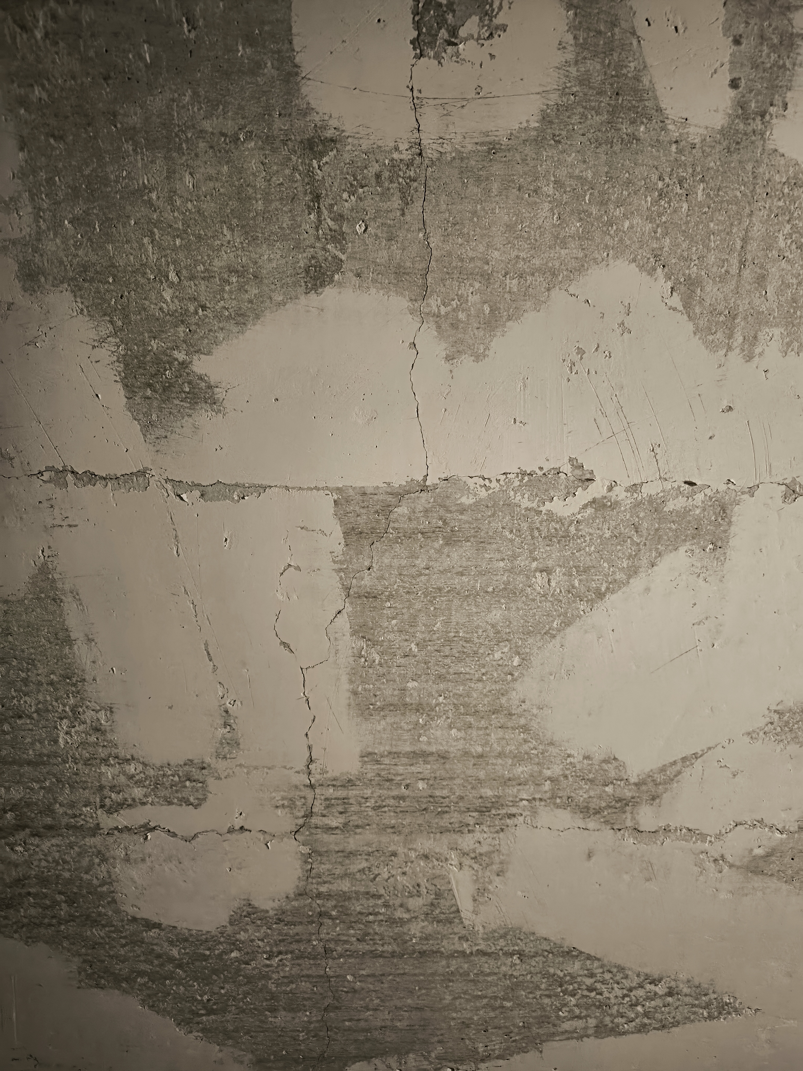

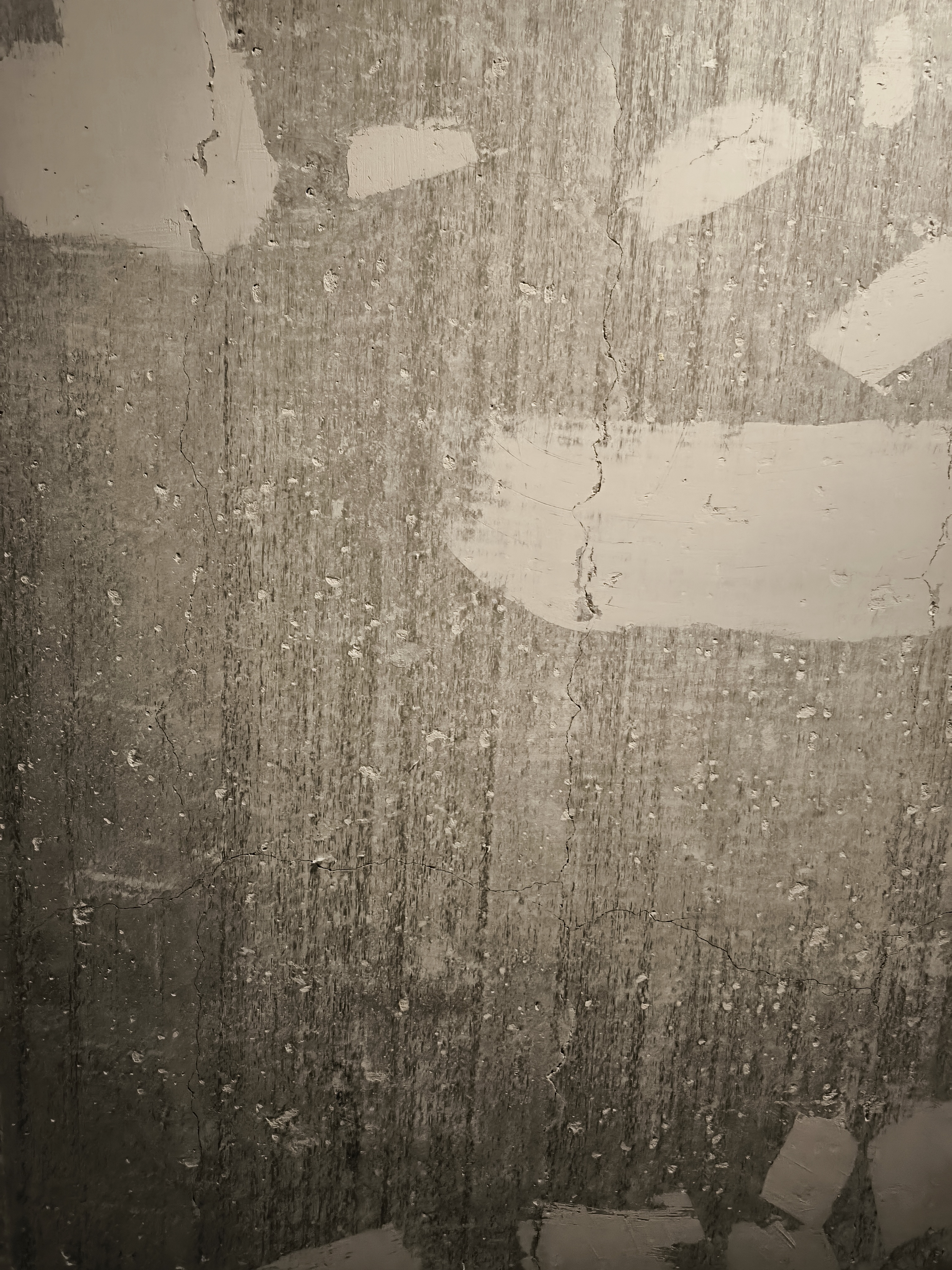

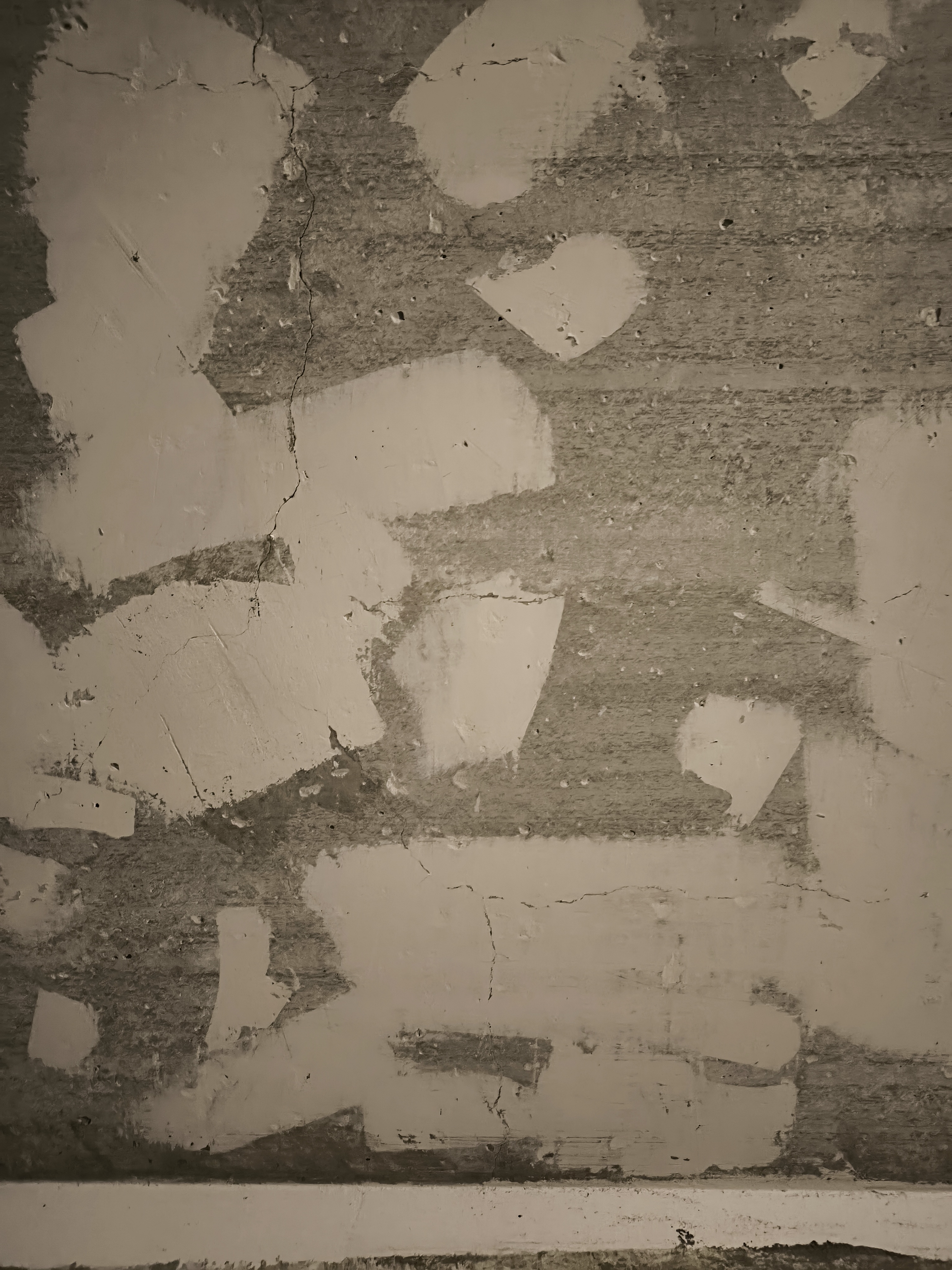

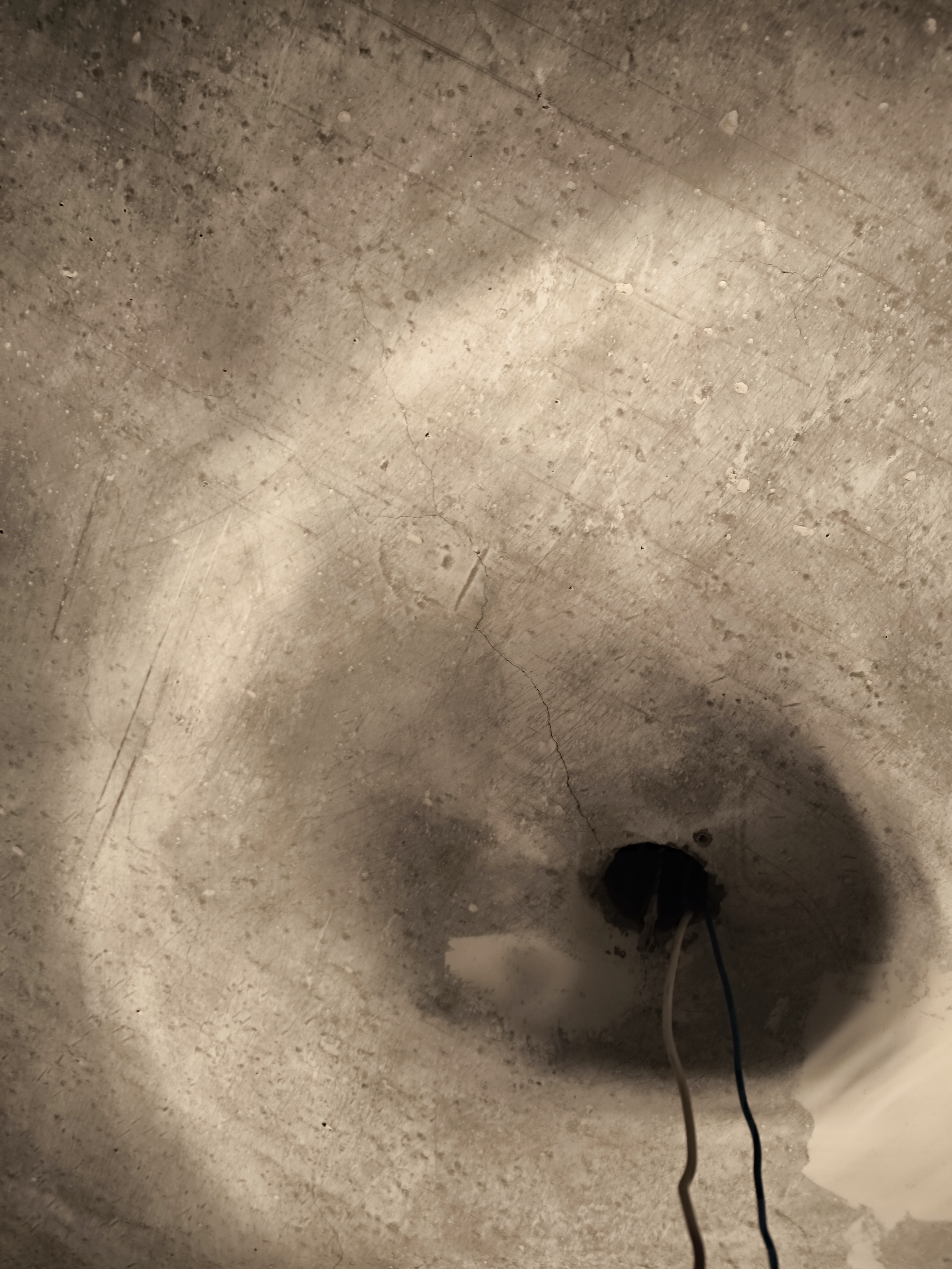

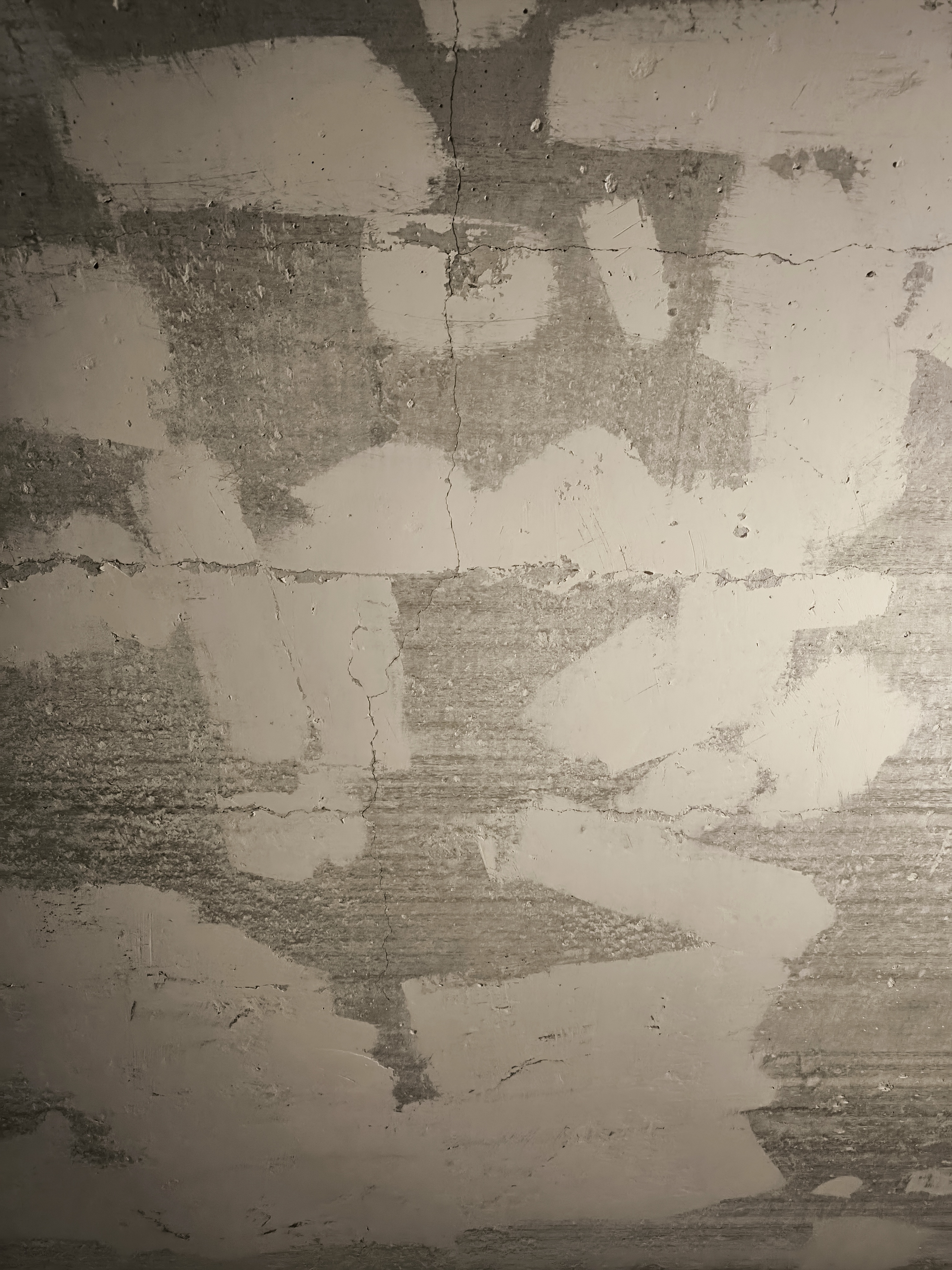

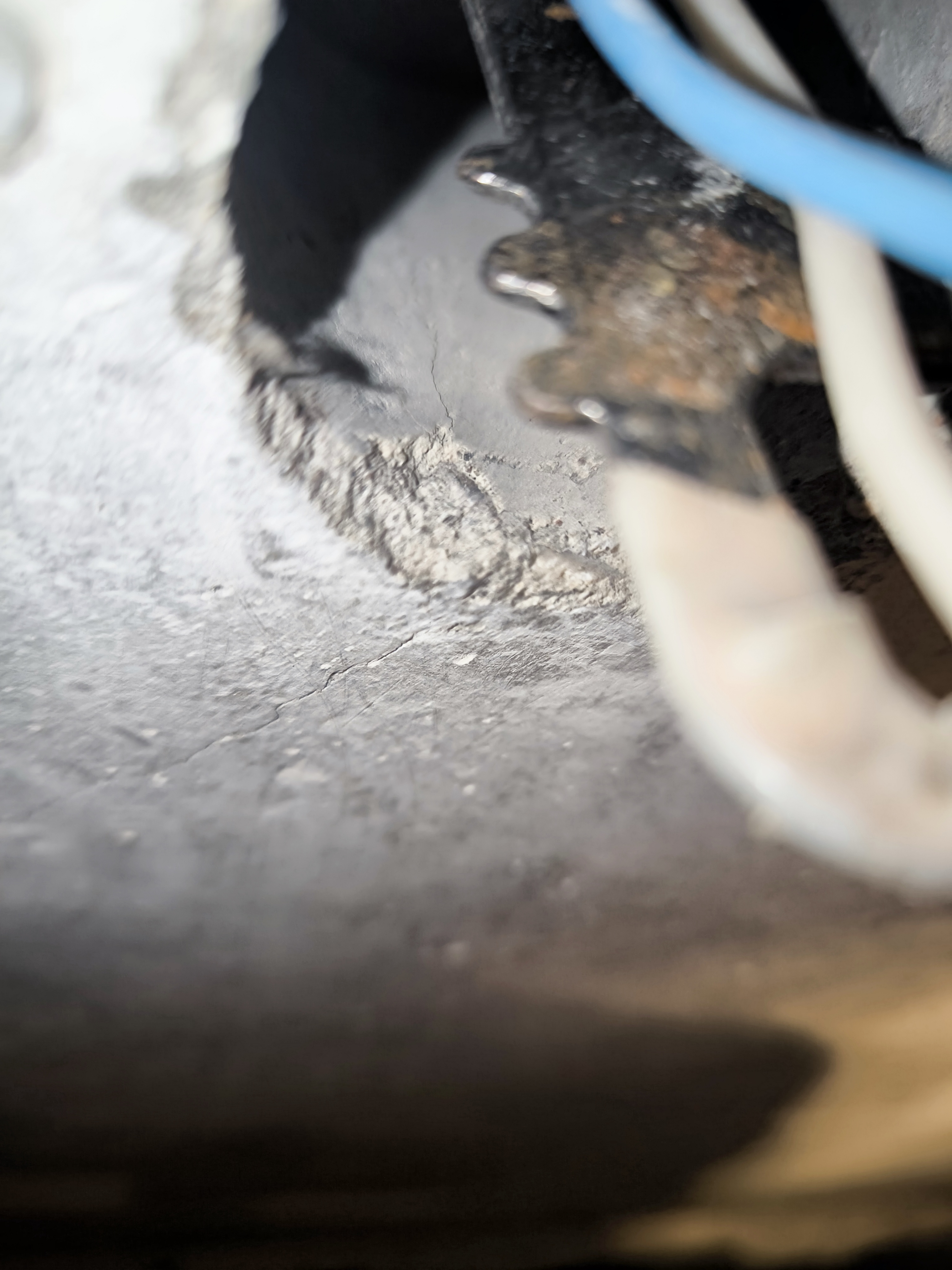

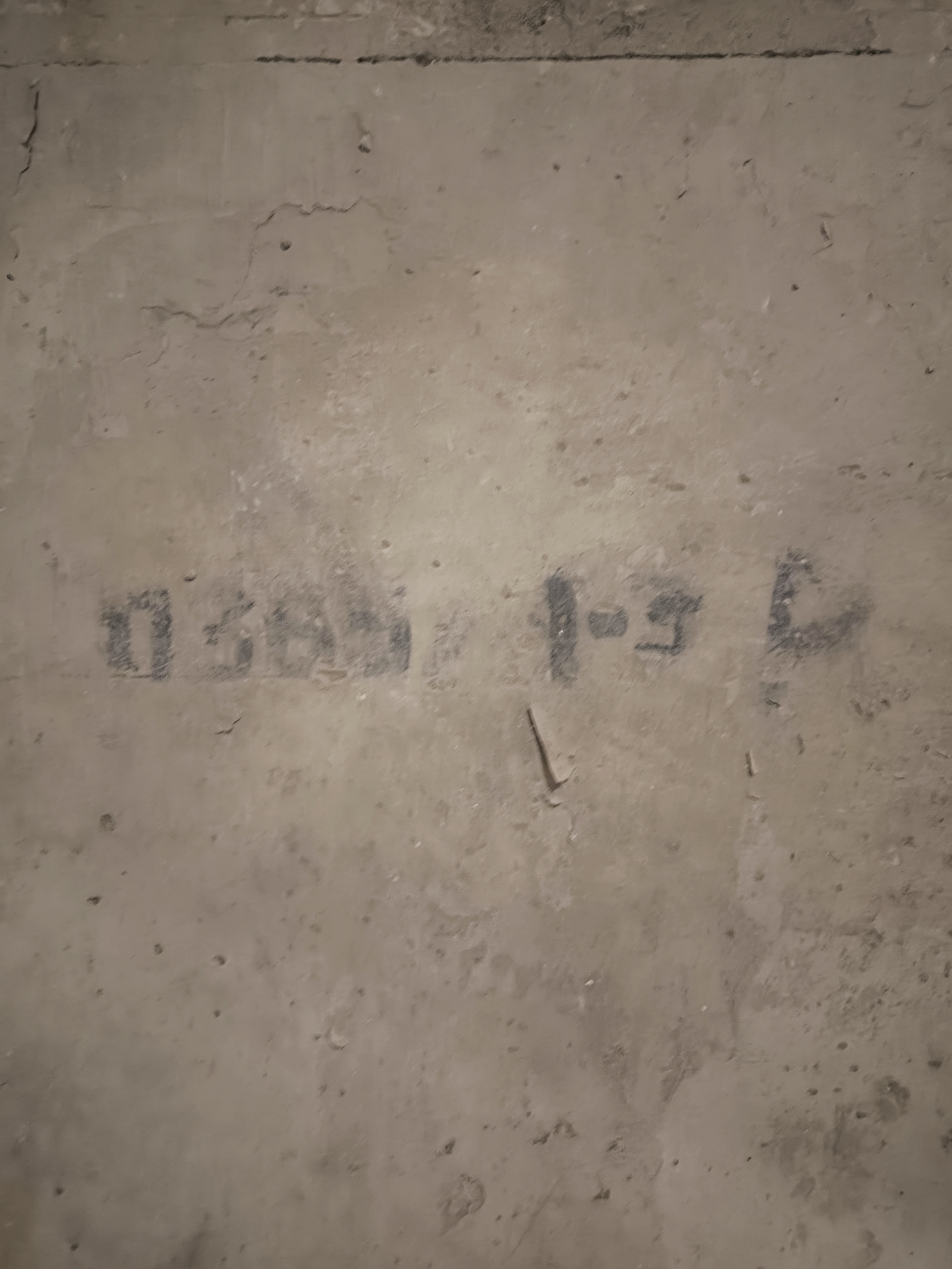

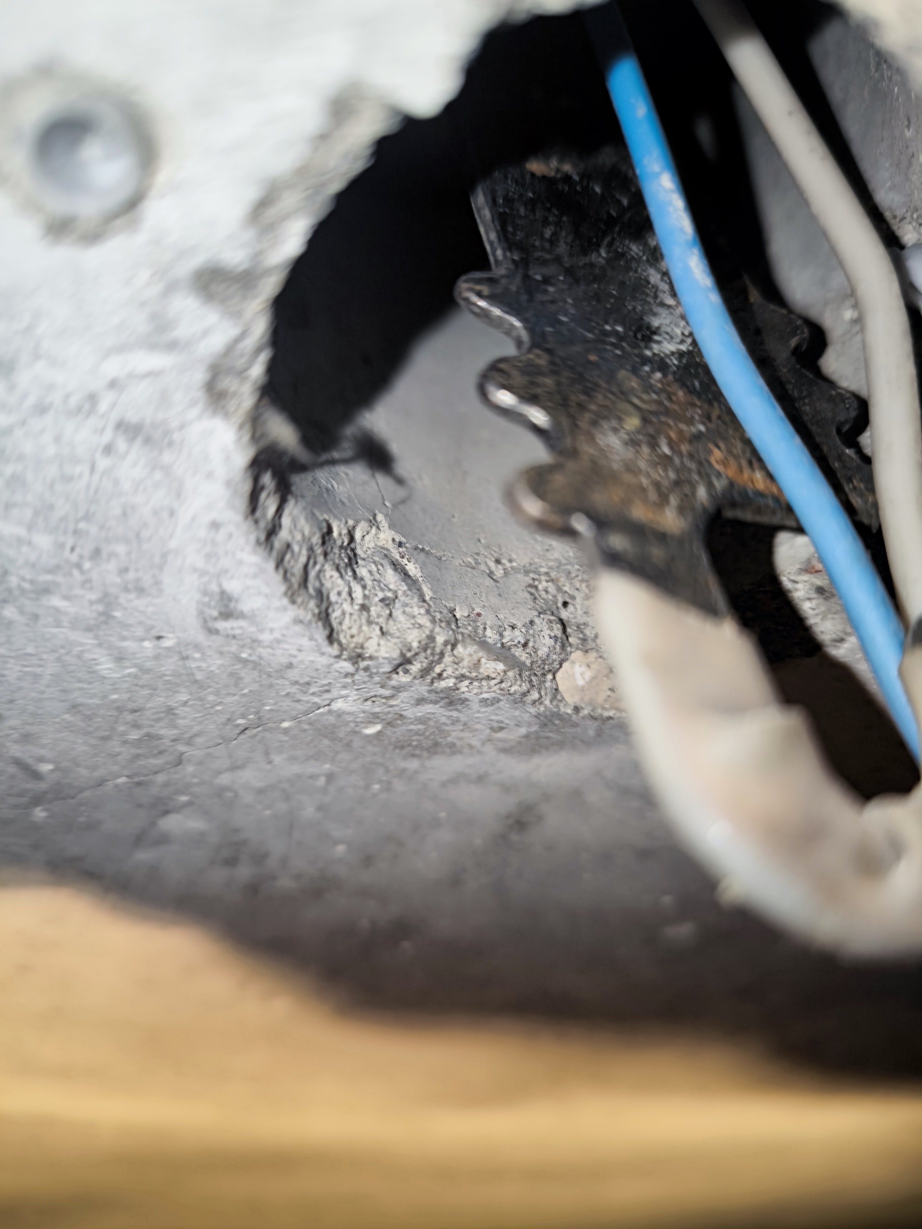

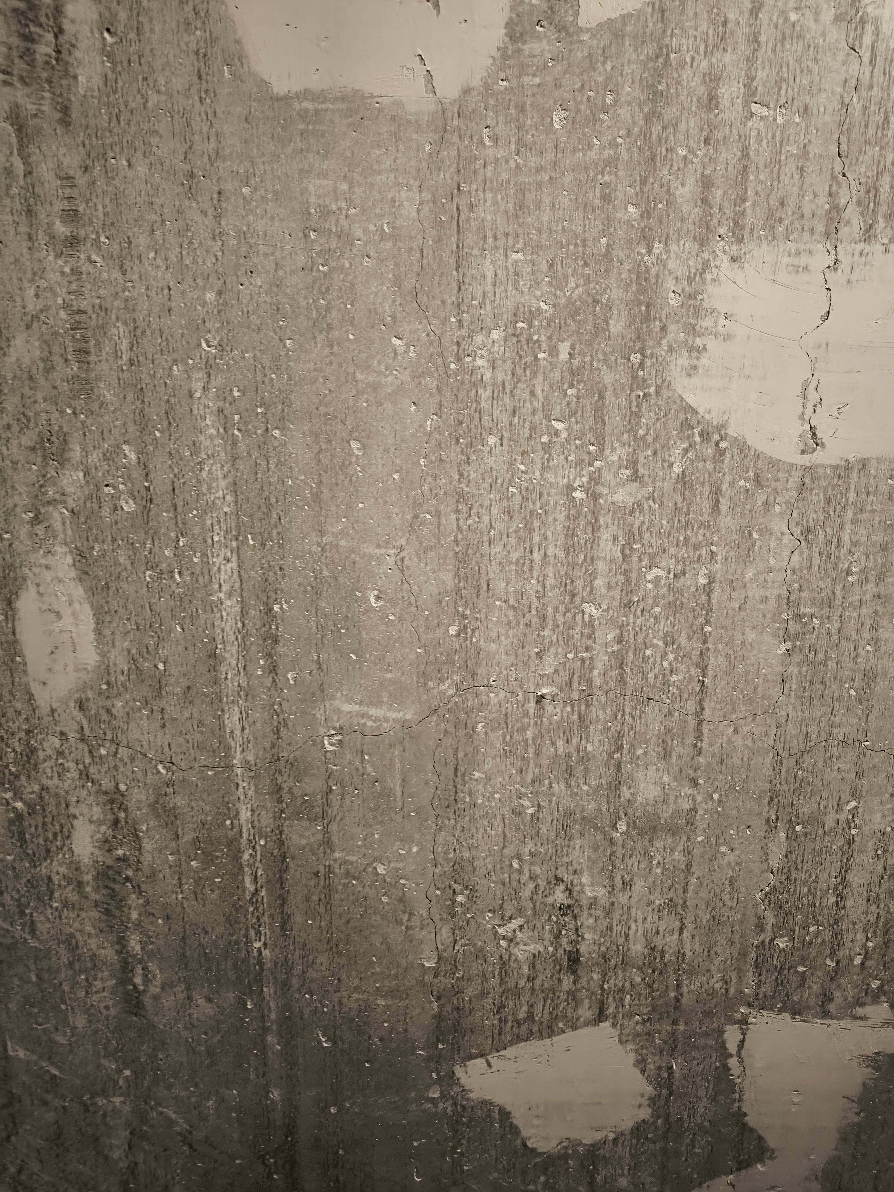

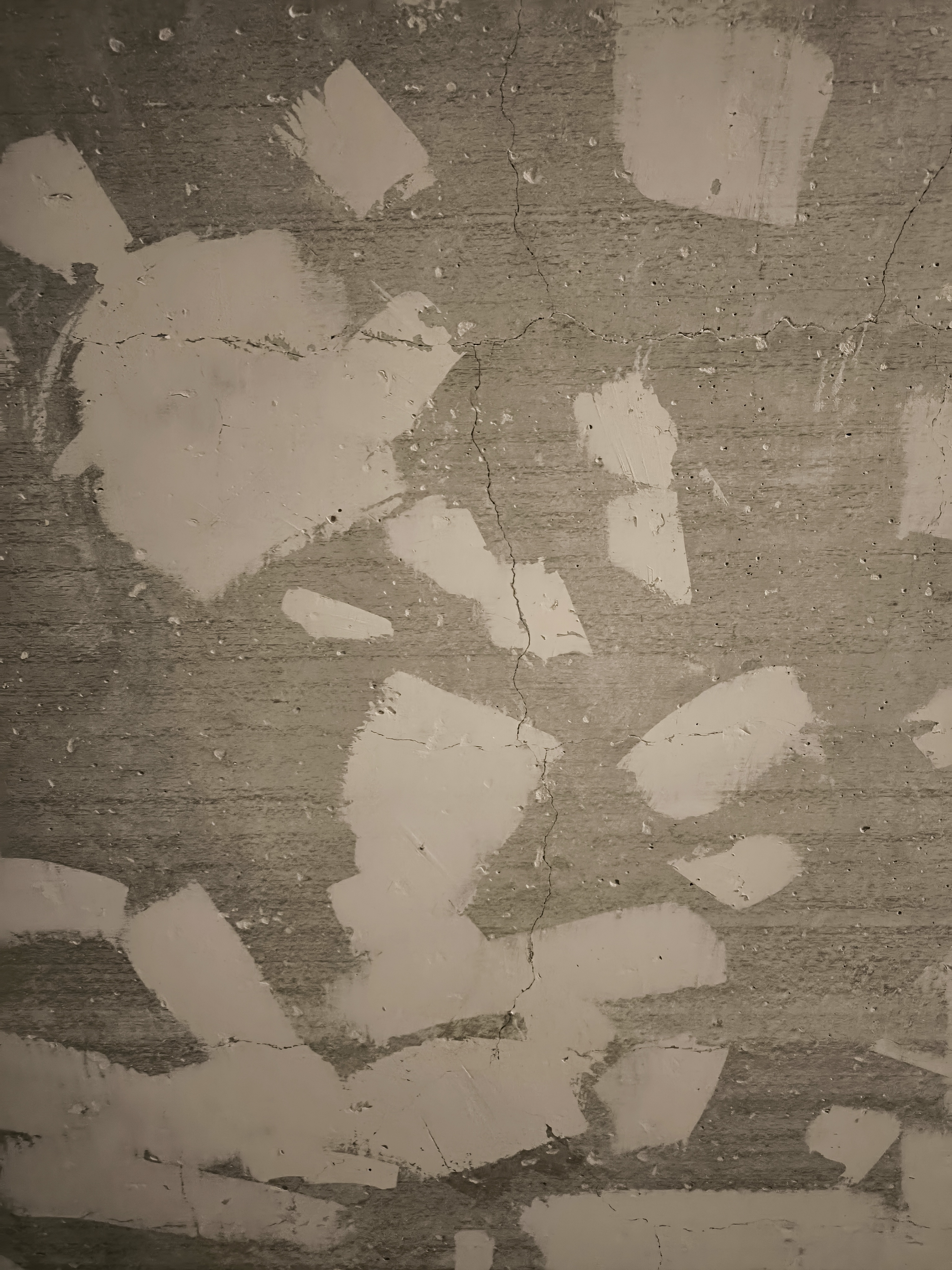

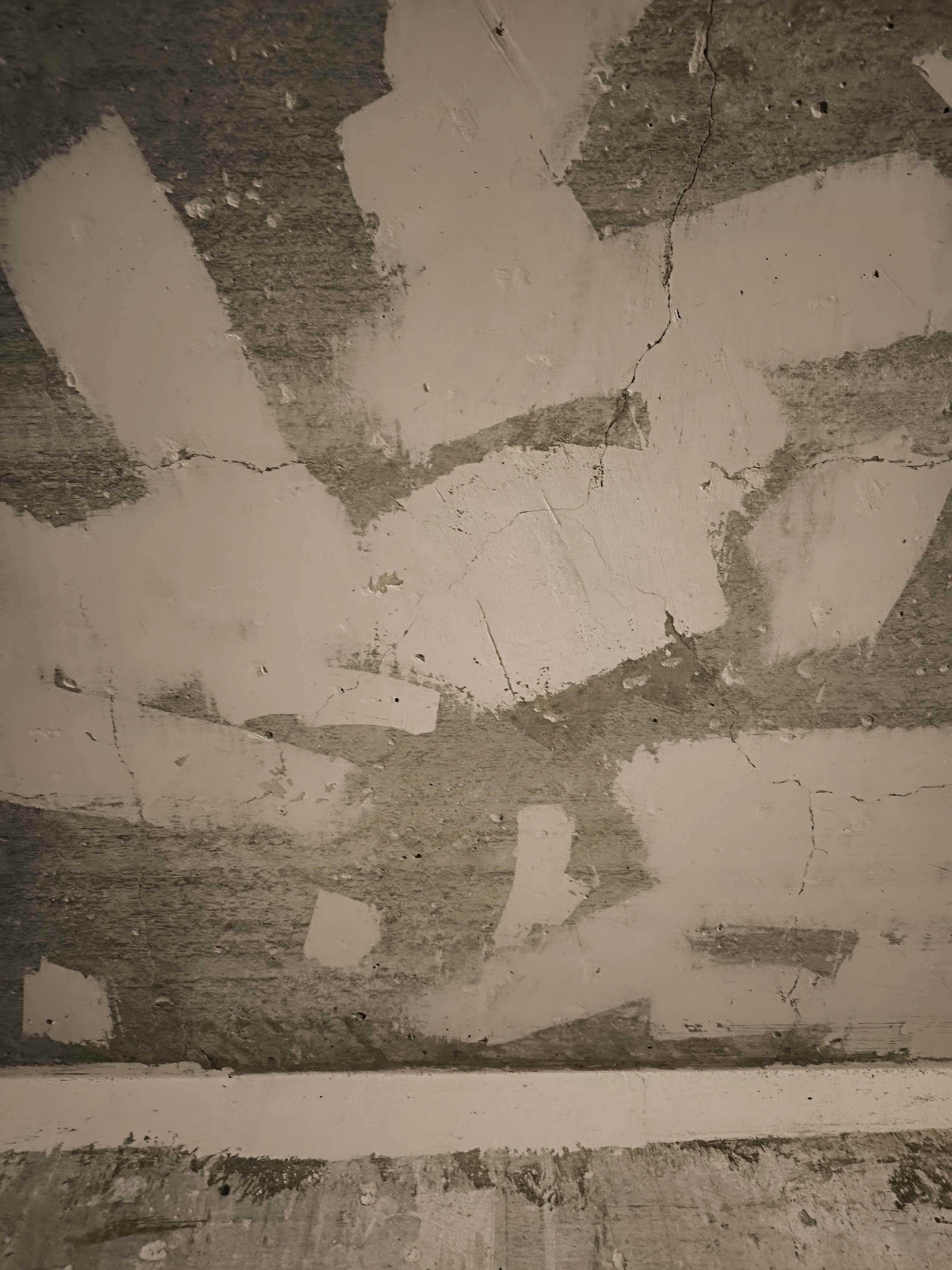

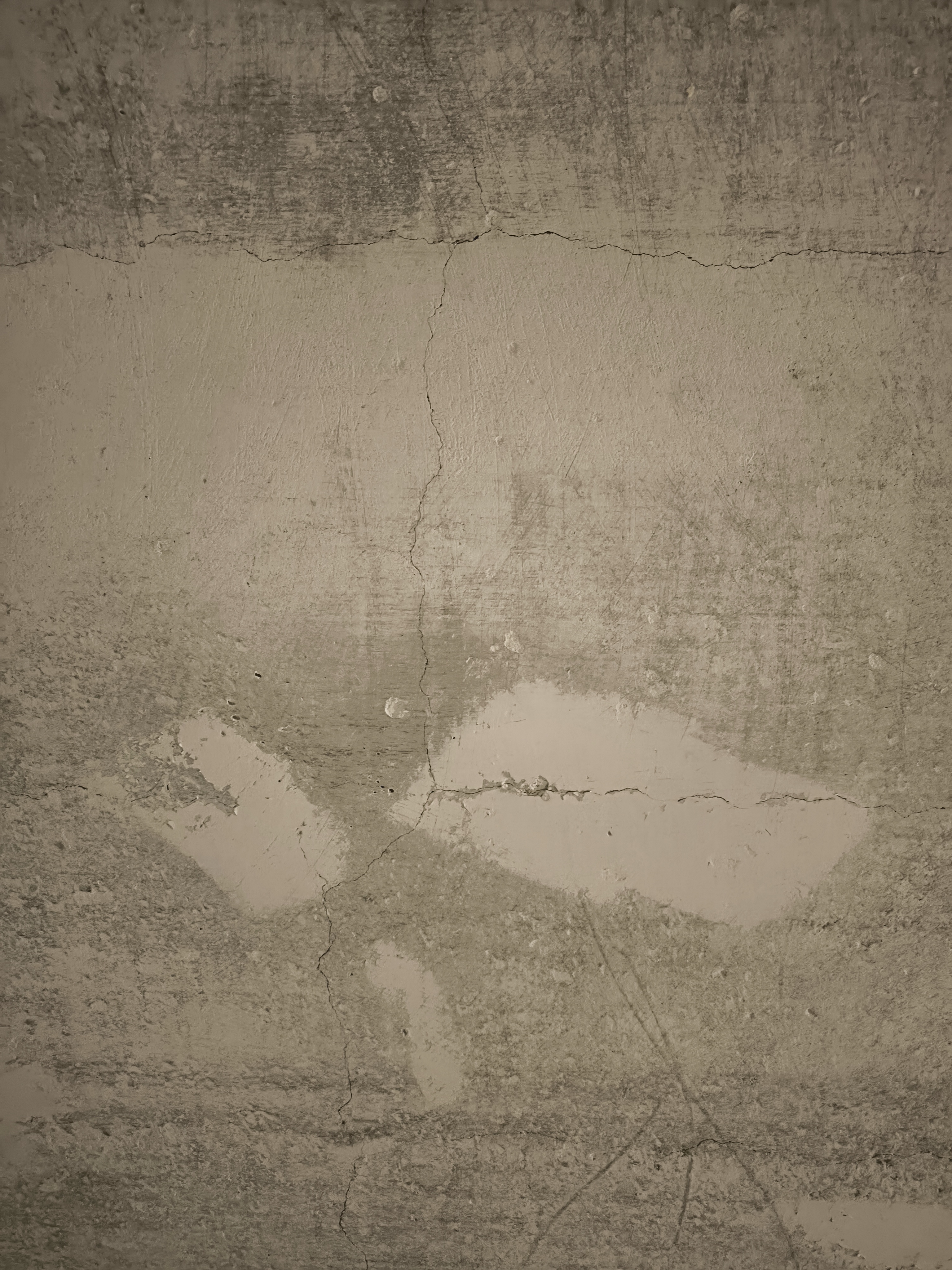

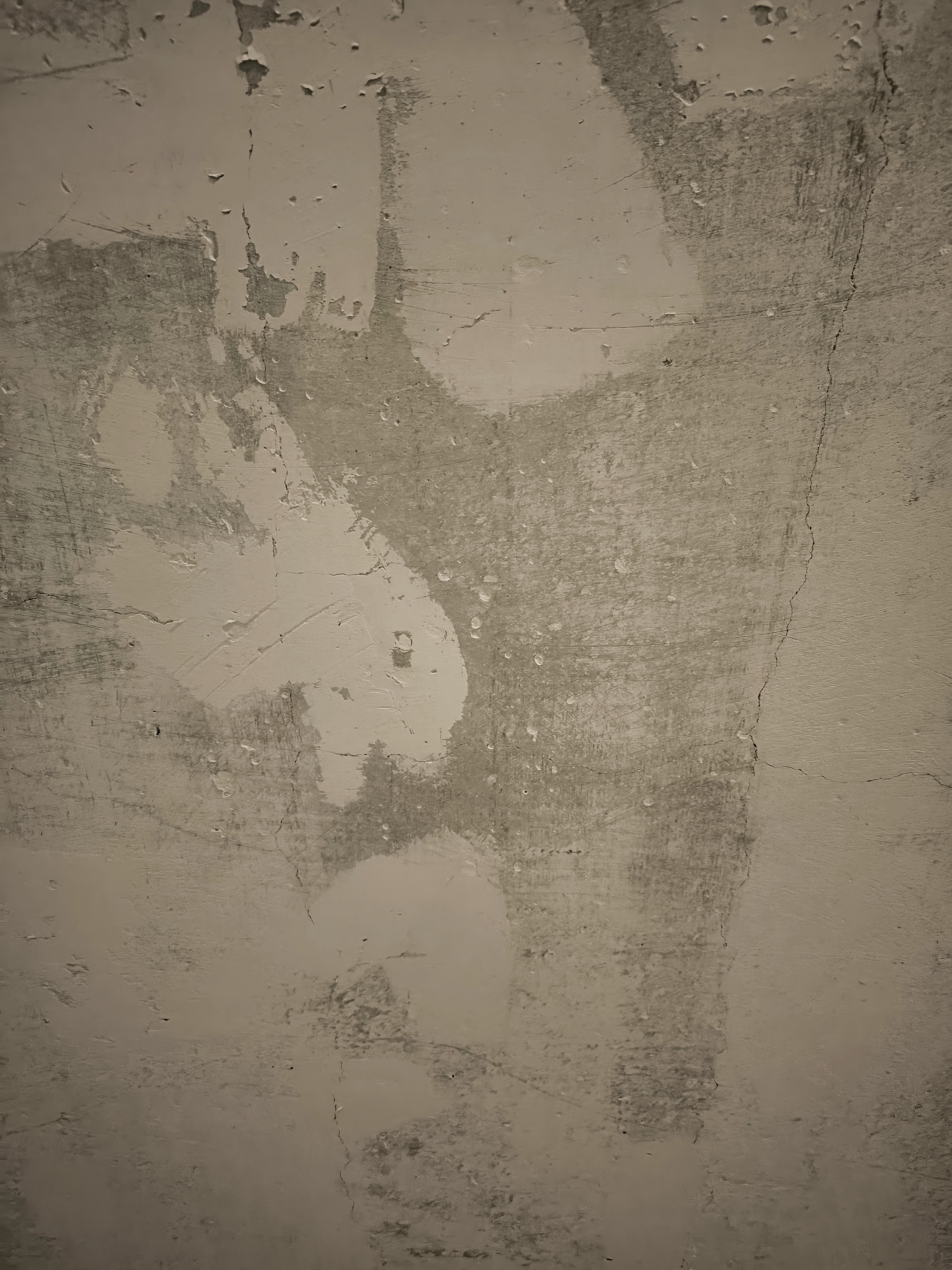

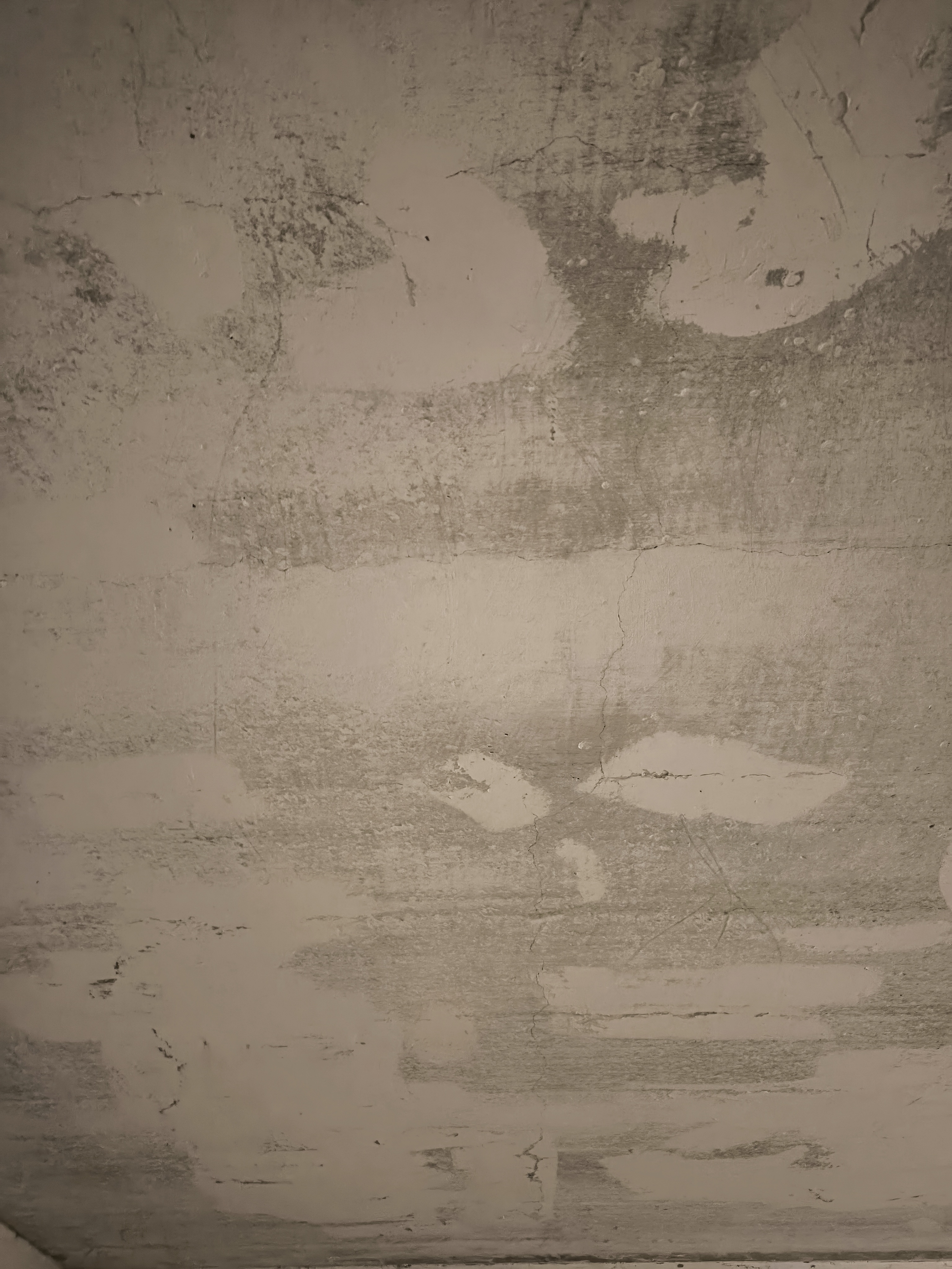

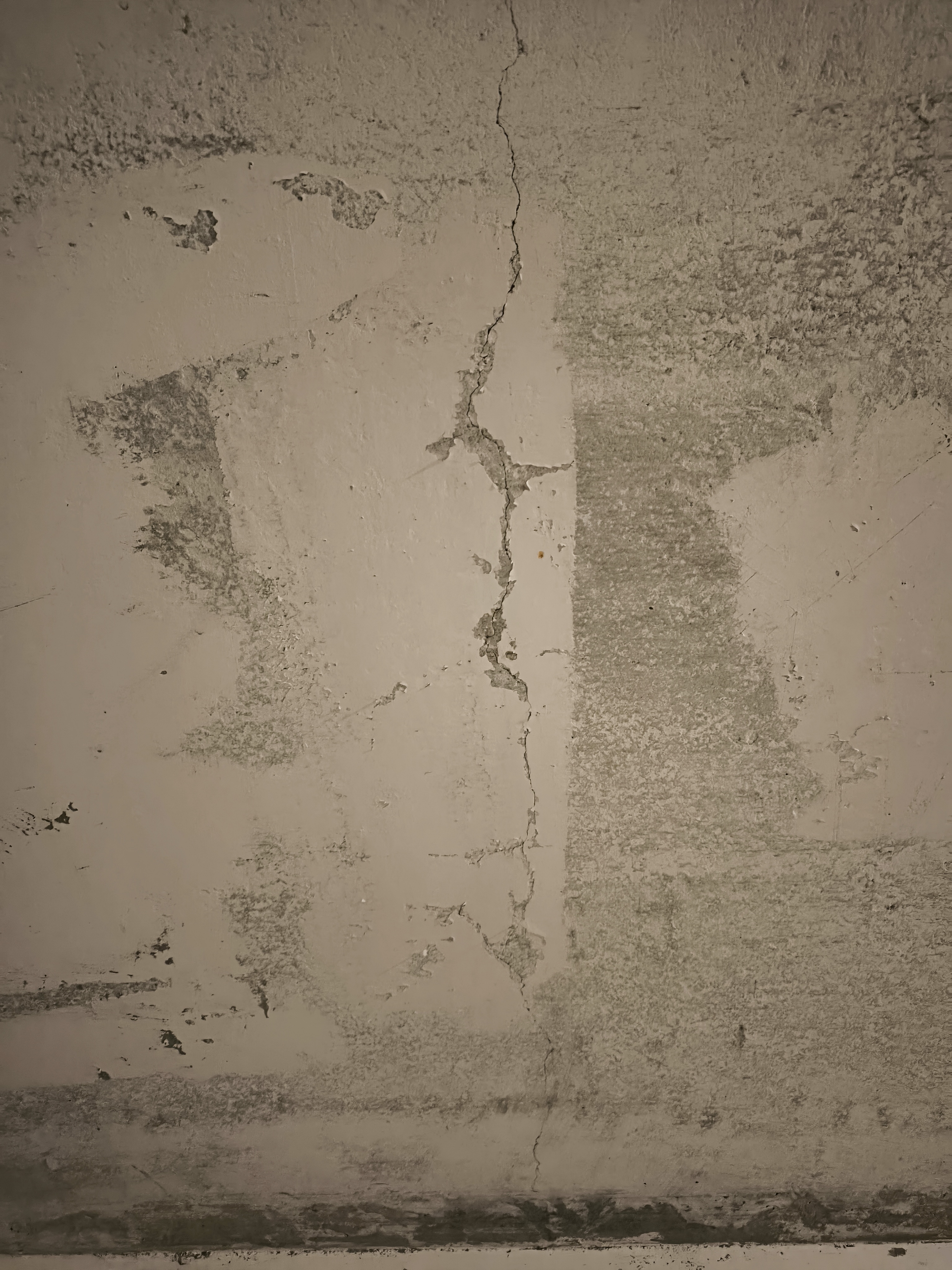

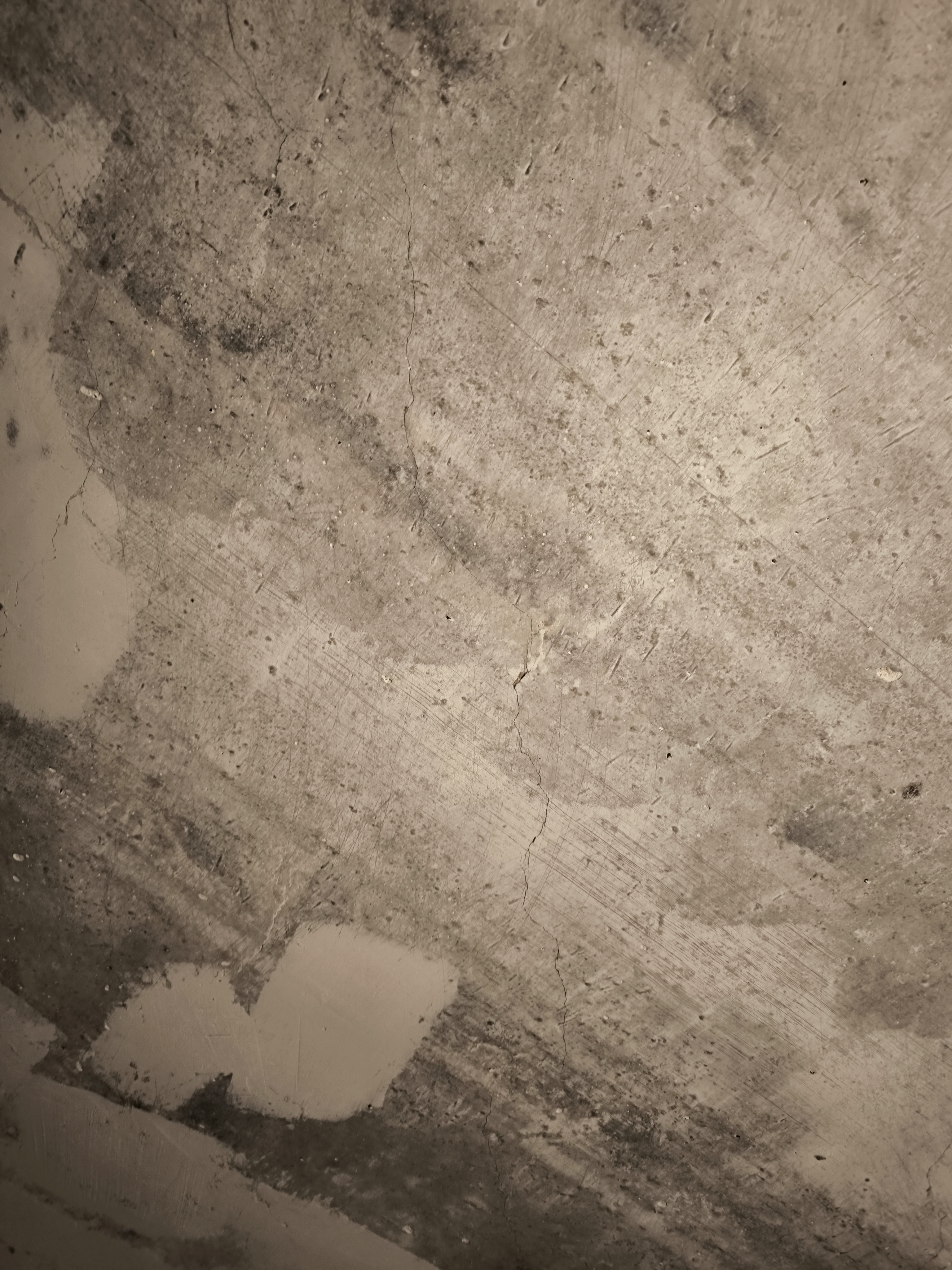

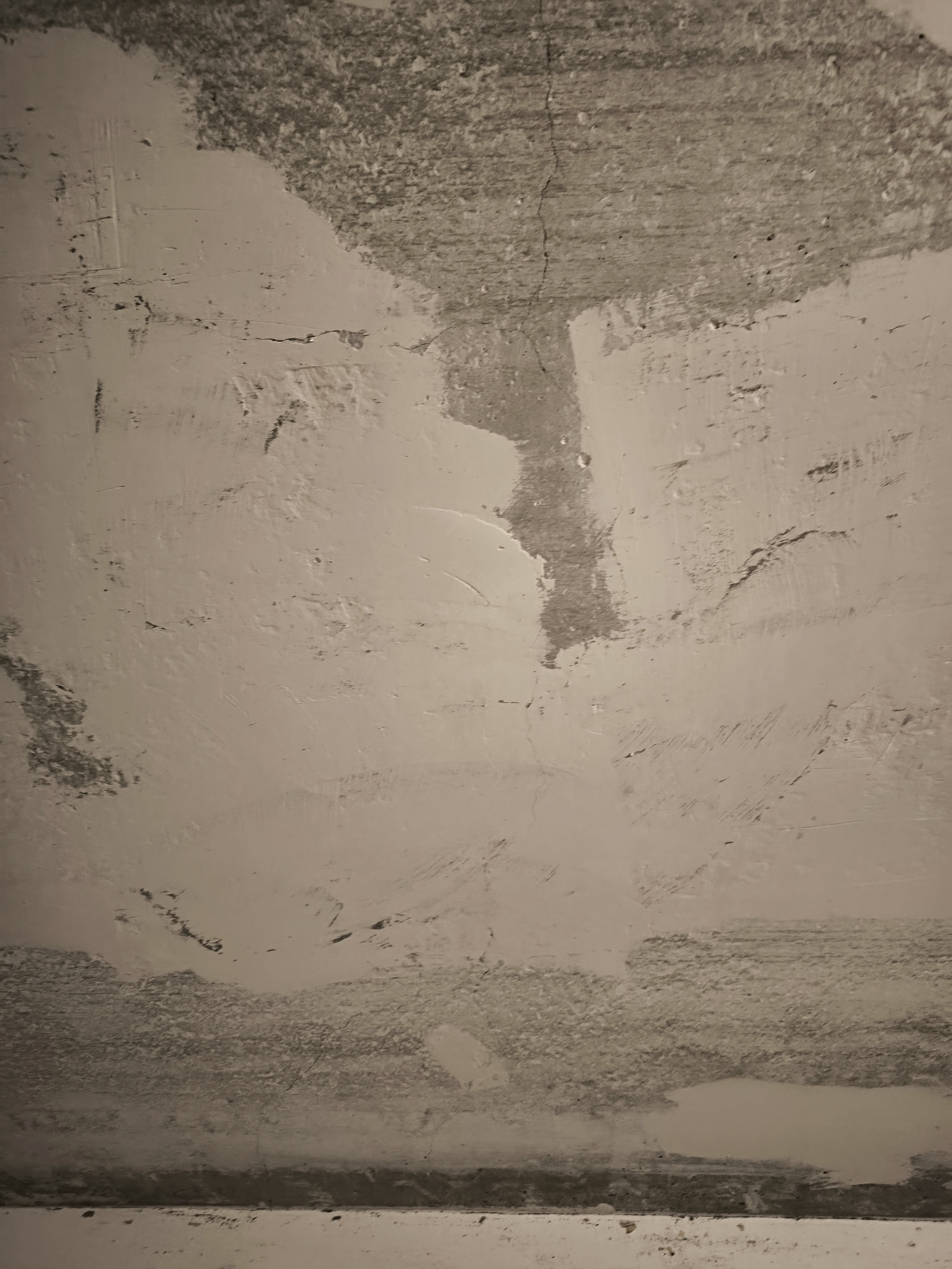

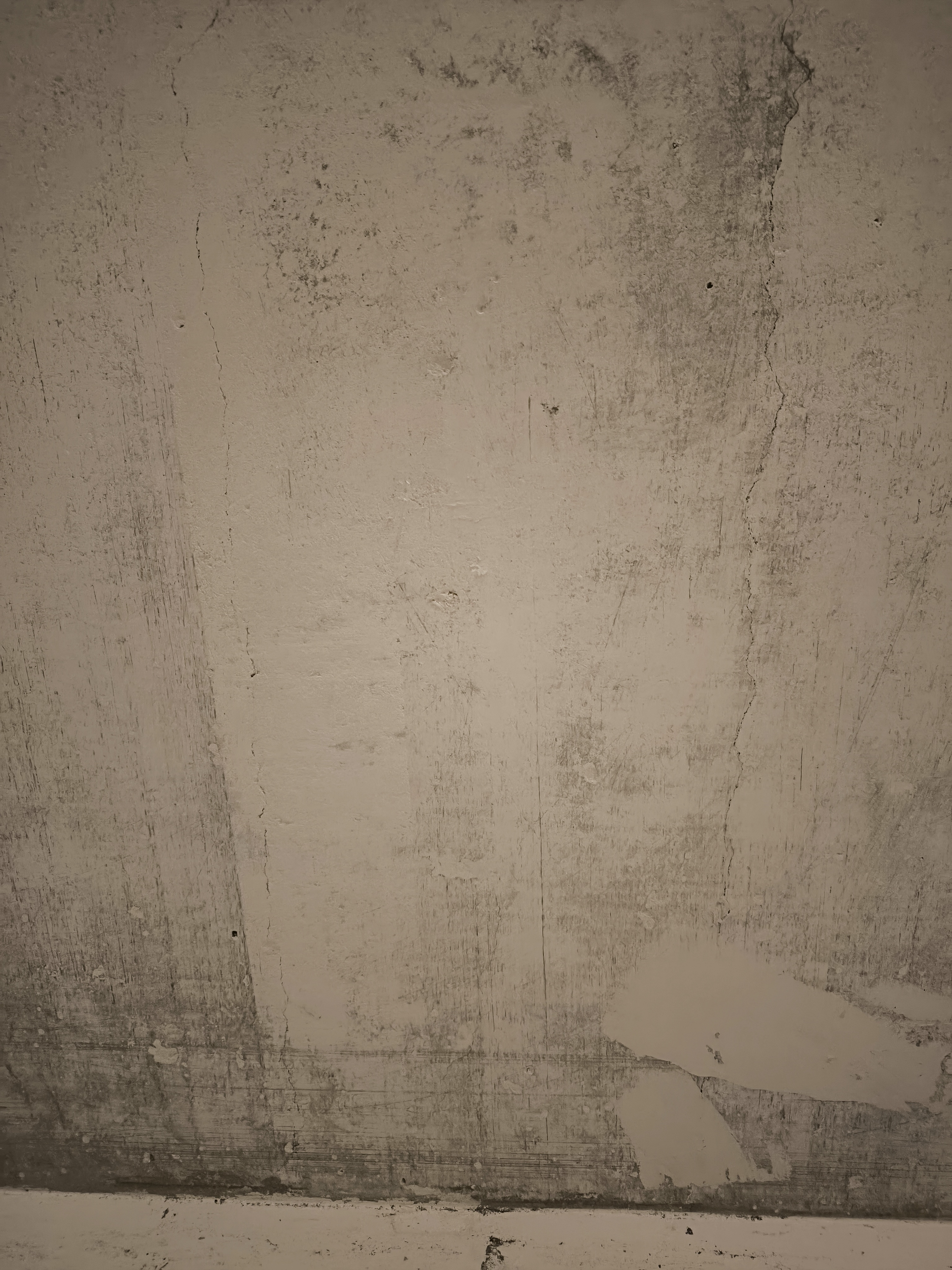

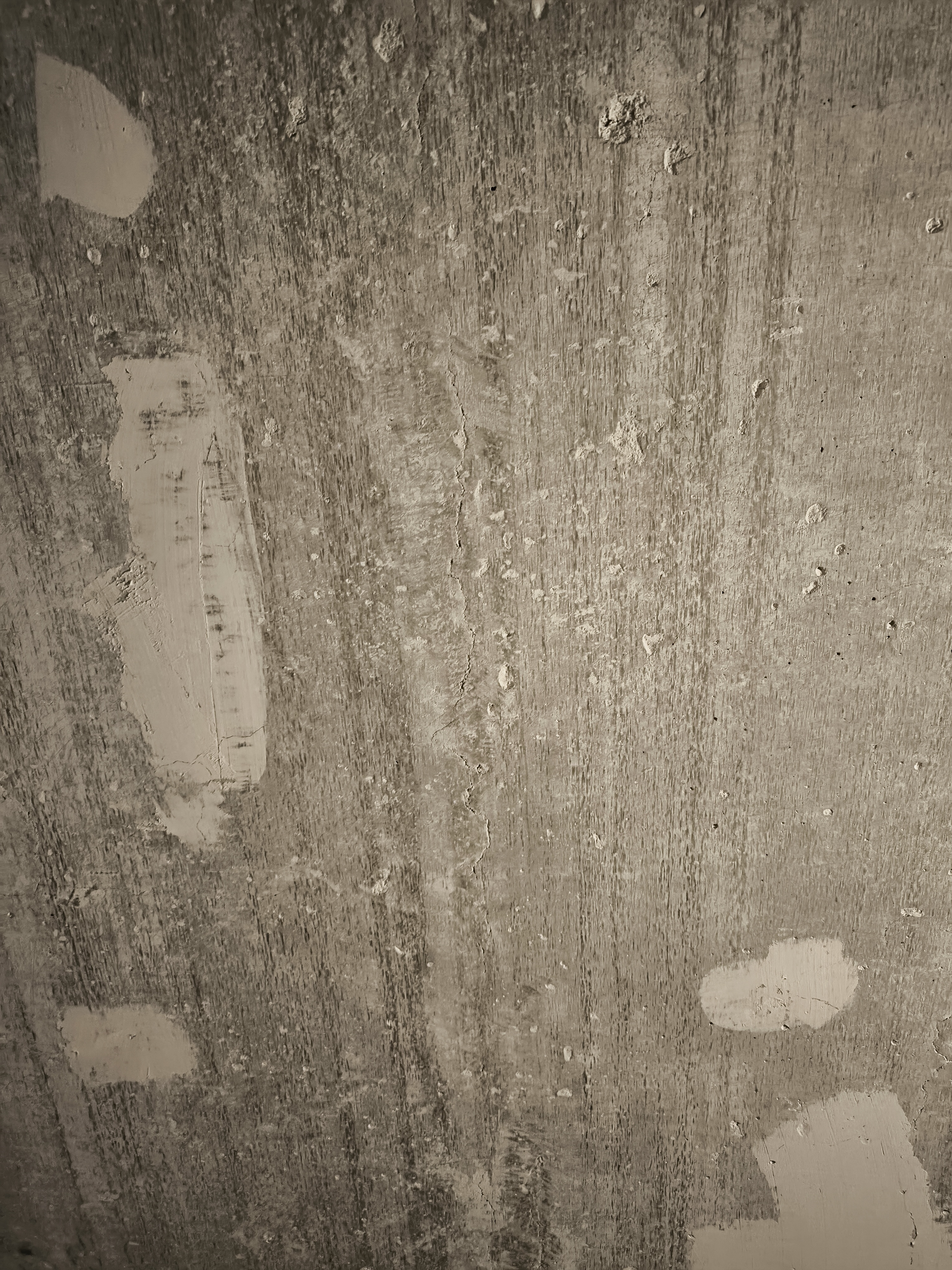

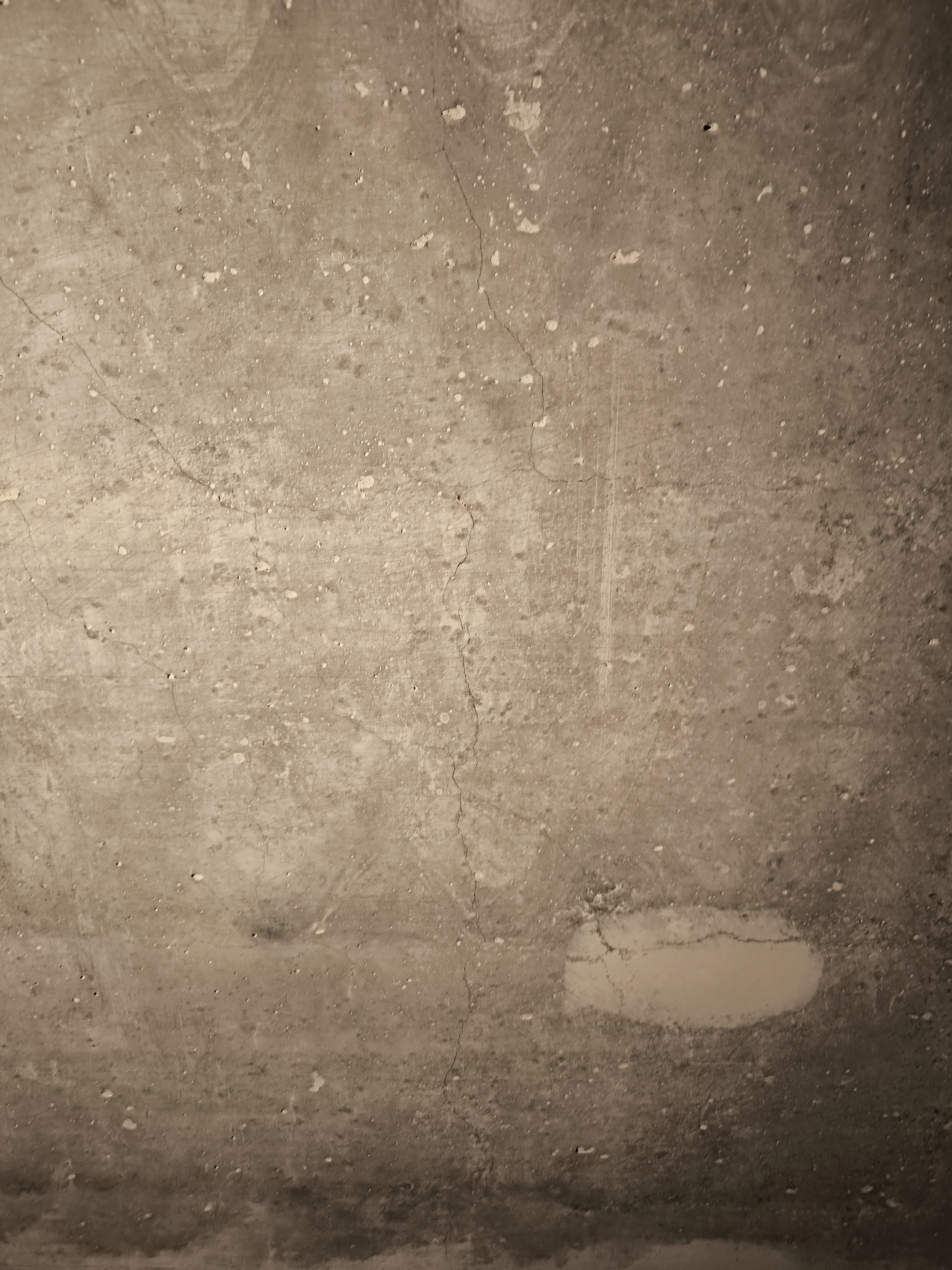

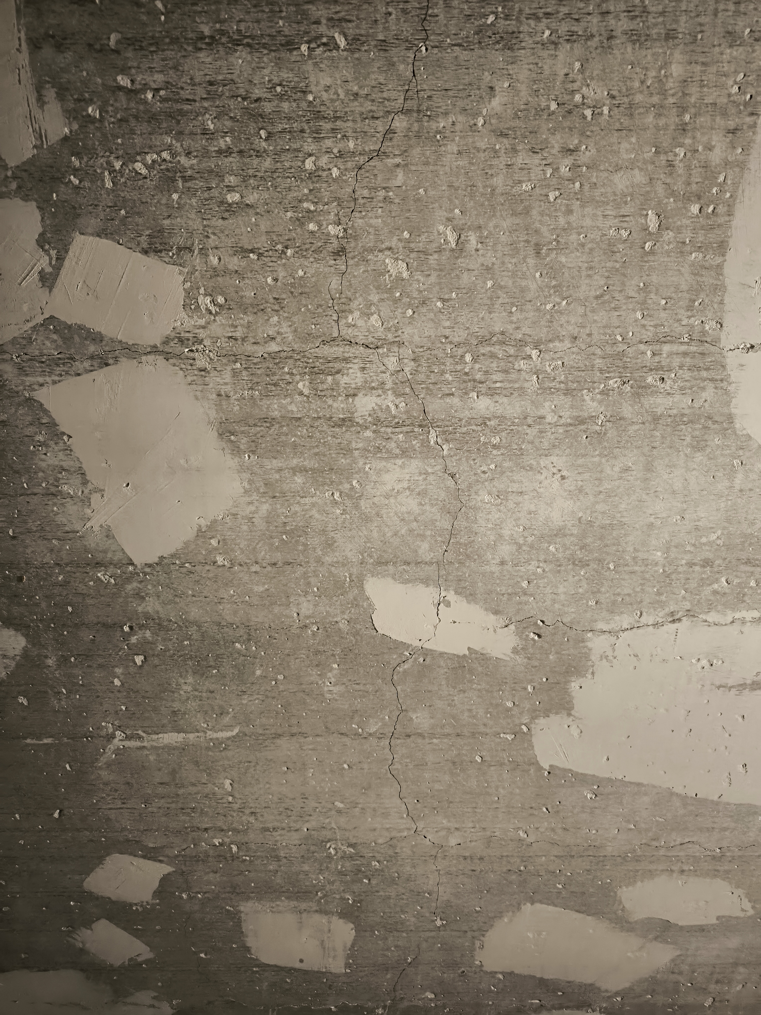

Уважаемые форумчане, прошу оказать содействие в Вашей экспертной оценке и нужны советы! Дом серии П44-Т, 3х комнатная квартира, 2000 года постройки.Во всех комнатах трещины на потолке, фото прилагаю.Как продольные, так и поперечные.Во всех 3х есть 2-3 трещины, которые сходятся к отверстию для вывода проводов под освещение.В отверстиях видно, что трещины идут до кабель-канала, насколько удалось разглядеть (но не сфотографировать), дальше их нет, но не факт.История ремонтных работ на этаж выше мне неизвестна.Ремонт по потолку в этой квартире от застройщика.Насколько это критично?

Полно в панелях таких трещин. Неприятно, да. Держит арматура. Именно поэтому штробление бетона запрещено.

Сообщений: 140018
13.08.2026 в 01:14:56
Shipil.pr.,  Это
и еще Читайте
И там еще в п. 4.11 ссылка на документ.

BV, предположительно,сосед сверху сделал стяжку,эти плиты рассчитаны на 400-600 кг на кв м примерно, на прогиб посмотреть не удалось,не было правила,но визуально панель ровная.в двух словах можете сказать какая опасность есть или можно спокойно штукатурить?5 этаж

евгений78 написал 13.08.2026 в 09:42
Можно купить нитку в ближайшем швейном магазине....
Хрустальный шар в ремонте, чтобы гадать по фото. Обратитесь к ясновидцам - их полно в интернете....

евгений78 написал 13.08.2026 в 10:30
Я понял.спасибо.
Это ваш объект? Вы же вроде отделочник. Это обычная ситуация.

AndyMirror, ну не совсем обычная,трещины не по шву,а по самой плите идут,хаотично.а на кухне их нет.нужно ещё мнение,для подтверждения и успокоения заказчика.

13.08.2026 в 16:44:13
евгений78 написал 13.08.2026 в 16:25
на кухне их нет
Вот как раз на кухонной обычно коробка с/у стоит и огромные дыры под вентшахты и ничего , стоят дома, ещё и криво собранные. Хорошо не сейсмозона.
Да не мнение, а ХОТЯ БЫ ЭЛЕМЕНТАРНО ИЗМЕРИТЬ ПРОГИБЫ.
Тем более опасения о толстой стяжке сверху.
И раскрытие трещин.
Потом посмотреть допустимые величины.
Это может сделать практически любой человек, совсем не строитель. Нет лазера - есть нитка шнурка... Линейку можно купить.
Прогибы и раскрыв - основное... Дальше думать по результатам.
Ну еще можно склерометром очень приблизительно оценить класс/марку бетона.
А что мнения...? Просто слова... Тут есть например мнения, что гидроизоляция не нужна)
