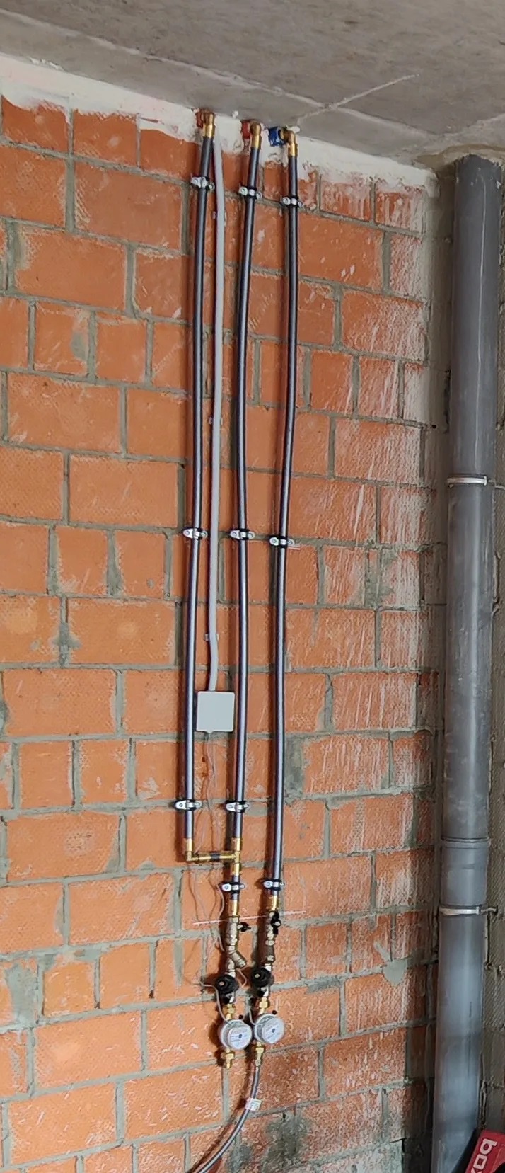

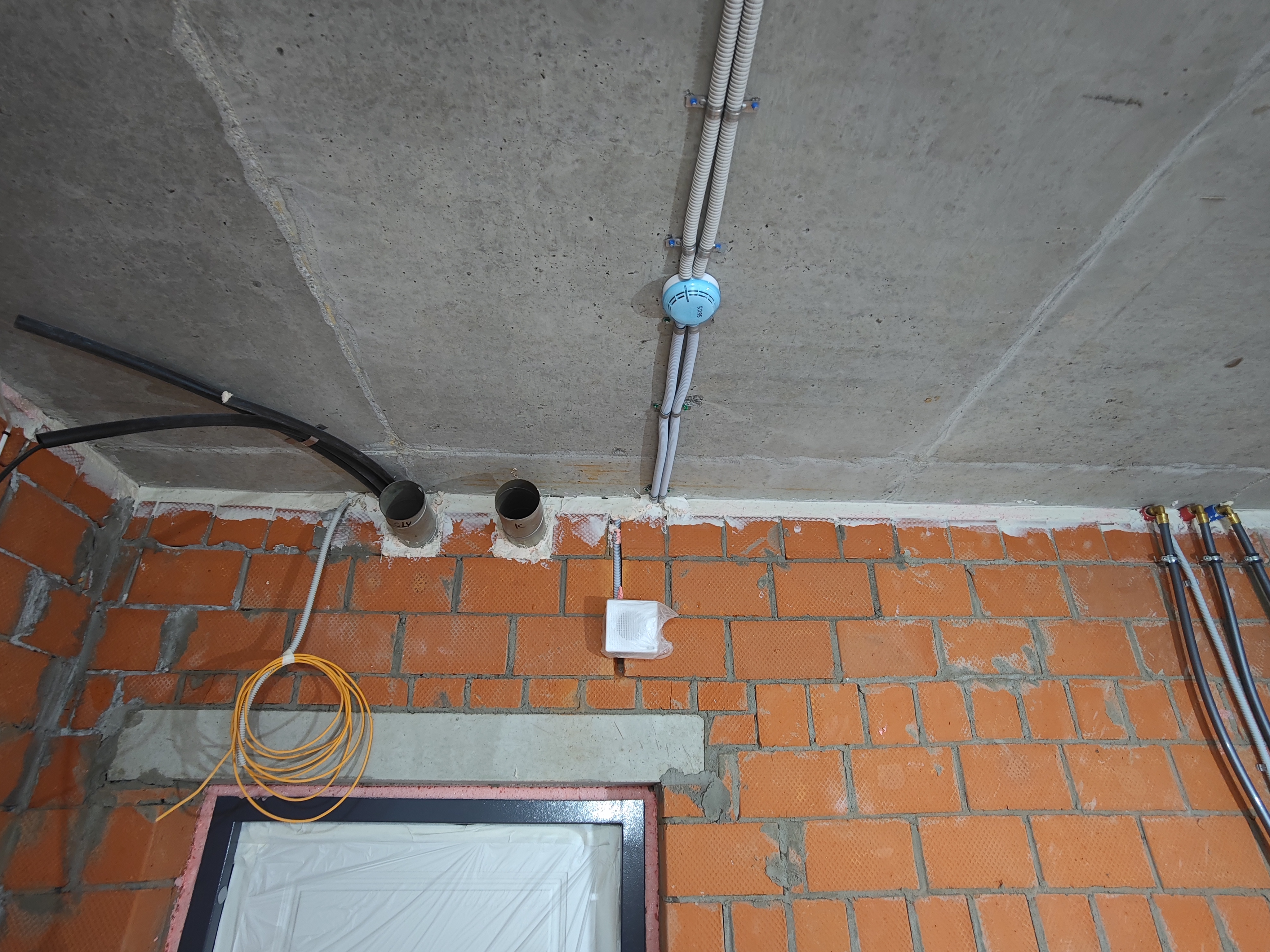

Добрый день! Подскажите, пожалуйста, как лучше провести коммуникации в этом месте.Справа на фото вводы ХВС и ГВС, еще правее будет коллекторный узел, оттуда две трубы из сшитого полиэтилена (ГВС и ХВС) пойдут по верху налево, в сторону кухни.Они будут пересекаться с выводами вентиляции, причем левая труба должна идти направо, в сторону с/у, а правая - налево, в сторону кухни, т.е.тоже пересекаются между собой.Теоретически, выводы вентиляции можно будет поднять до плиты перекрытия.Также, левее вентиляции три ПВХ трубы (ввод электрического кабеля и интернета в квартиру). Планируется натяжной потолок.Как можно развести коммуникации, чтобы не пришлось слишком низко опускать потолок?
Почему три трубы, две красных? Есть циркуляция через квартиру? Если да, как сделано с счетчиками ГВС?
Kos123 написал 13.08.2026 в 17:41
В коридоре потолок можно опустить ниже, чем в других помещениях. Просто перехлесты - вентиляция вплотную к потолку, трубы воды - ниже.
Обязательно посмотреть как идут вентканалы в коридоре и куда подключены. 99.9%, что подключены к одной шахте и разница только в том, как отрегулированы дроссели на этих каналах.... Если так - то просто перенастроить дроссели. На кухню больше, на СУ меньше и перехлеста вентканалов в квартире не будет.
Надо делать практически. Раздолбить стену и в толщине стены поставить переход с круга на прямоугольник 204 на 60, если круглый канал Д125. Далее вести прямоугольником 204 на 60 КРАТЧАЙШИМ МАРШРУТОМ. Кроме поворотов 90 градусов есть подрезные по месту повороты на любой угол - их и использовать.
Если СУ совмещенный - переход на круглое 150 "сапог" и в потолке решетку 150. Если раздельный - туалет решетка 100, ванная решетка 125.
Опуск потолка можно сделать 70-80мм, если подрезать пластик на сапоге и на решетке.
Да, циркуляция ГВС в квартире.Фото приложил.
BV [ссылка удалена] 14.08.2026 в 09:26
В коридоре потолок можно опустить ниже, чем в других помещениях.Просто перехлесты - вентиляция вплотную к потолку, трубы воды - ниже.Да, наверное придется сделать так.Просто коридор переходит в кухню-гостинную без межкомнатной перегородки, придется где-то сделать перегородку от плиты перекрытия до уровня натяжного потолка коридора, наверное так?
Обязательно посмотреть как идут вентканалы в коридоре и куда подключены.Посмотрю, но как сказала УК, это разные шахты и ОБЯЗАТЕЛЬНО их подключать именно туда, куда нужно.Круглый канал в стене диаметром 100 мм.Сделать переход на прямоугольник 110х55 будет недостаточно? ![ссылка удалена]

Kos123 написал 14.08.2026 в 12:03
Можно перехлест сделать в общем коридоре перед квартирой. Как правило можно найти место.
Проверьте.
Нет. Если для су может и прокатит.... Но!!! смотрите по проекту объем воздуха. Но тогда уж лучше 120/60. И 5 мм погоды не сделают, а у 120/60 сопротивление меньше.
Кухня - 204/60 - это немного хуже круглого 125. Поэтому на кухню только 204/60.
Короче, проще сделать все 204/60.
У нас так не делают. Обычно петля перед входом в квартиру, редуктор и счетчик на потолке общего коридора.

BV написал 14.08.2026 в 13:00
Под потолком в общем коридоре мало места, и как там делать перехлест, учитывая, что трубы металлические, я себе слабо представляю. В воскресенье буду в новостройке, сделаю фото.
Подскажите, в природе есть прямые переходники с диаметра 100 на прямоугольник 60х204? В поиске выдает только угловые, или большего диаметра.

Kos123 написал 14.08.2026 в 13:37
Заказать любую конфигурацию не проблема.
Этот
620СП12,5КП
Плюс 125->100
