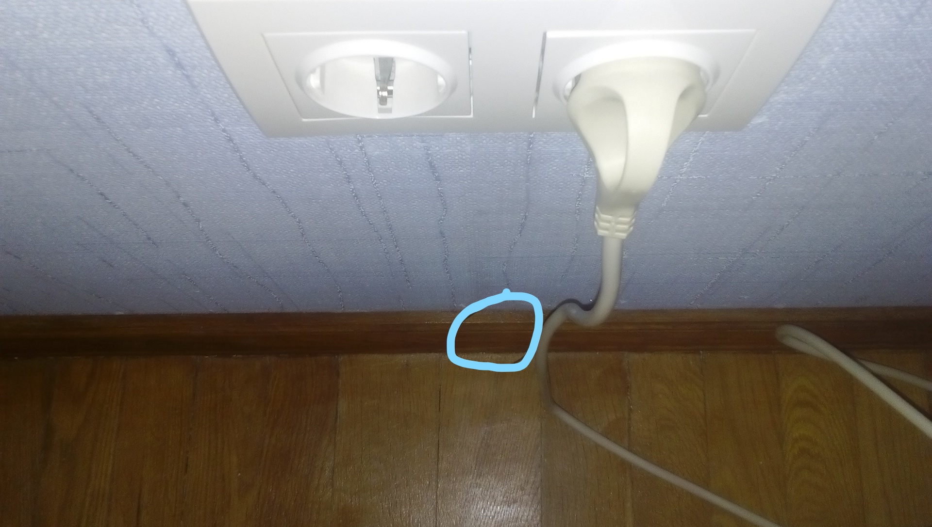

Здравствуйте, прошу вас проконсультировать по такой ситуации: в квартиру 2 месяца назад была куплена беговая дорожка (используется по часу в день для ходьбы с небольшой скоростью 5-5.5 км.ч мощностью 1.25 л.с.) . Планировка П-3, в доме проводка без заземления. Несколько дней назад розетка, к которой подключена дорожка через сетевой фильтр, к фильтру еще подключен телевизор, стала трещать под нагрузкой. Вызвал электрика - трещали провода в разводке к этой розетке за плинтусом – он их подчистил и получше соединил – пока не трещит больше. Подскажите, пожалуйста, может ли нагрузка от дорожки быть причиной треска в проводке и надо вести отдельную разетку с заземлением (или занулением, если нет возможности заземлить в щитке) для дорожки из электрощитка ? Спасибо.

zigmund написал: может ли нагрузка от дорожки быть причиной треска в проводке
маловероятно :yu: вернее, может, но контакты в розетке просто были недожаты если бы Вы в розетку не дорожку подключали, а "ветерок" - результат был бы один и тот же

там не в розетке дело было, розетка в 40 см вверх от плинтуса, трещала проводка внизу под плинтусом - электрик снял плинтус и там поджал соединительные провода, ведущие вверх к розетке. А надо ли проводить отдельную розетку с заземлением из электрощитка в квартиру для дорожки или можно пользоваться и отремонтированной розеткой без заземления?

zigmund написал: трещала проводка внизу под плинтусом - электрик снял плинтус и там поджал соединительные провода, ведущие вверх к розетке
если так во всей квартире сделано рукожопами, то можете ожидать пожар в любое время зы. можно фото глянуть, что там электрик поджал?

zigmund написал: трещала проводка внизу под плинтусом - электрик снял плинтус и там поджал соединительные провода, ведущие вверх к розетке.
фото этого места выложите... Чутье говорит, что там ПЭ клеммник на винтах
zigmund написал: А надо ли проводить отдельную розетку с заземлением
да

BV, фото выложу сегодня чуть попозже - но тут во всем доме так...
Розетку с заземлением нам предлагают вести не отдельной линией с автоматом , а вести от щитка от существующей линии, но этот провод будет заземлен при этом , такой вариант подойдет или надо только отдельной линией с автоматом делать?

zigmund, УЗО на квартиру хотя бы стоит ? От статики правда не спасет. Вангую что ветошью плинтуса прикрыто соединение алюминия с медным продолжением до розетки на винтовых клемниках , в лучшем случае . )))

dokar, УЗО стоит - черный рубильник старый. Да, совершенно точно, соединение идет через ПЭ клемник на медные провода, на фото там где обвел за плинтусом дырка в стене, где соединяются эти провода - электрик их соединил через новый ПЭ клемник и хорошо заизолировал, дальше все прикрыл плинтусом. Но такая конструкция во всем доме...
Подскажите, как вести розетку с заземлением? делать отдельной линией с автоматом или вести тоже от щитка, но от той же линии и с заземление в щитке? Спасибо

zigmund, хрустального шара нет, на расстоянии не вижу.
https:https://mastergrad.com/mediafiles/71/04/8b/71048b89ad04daa6488cfcb2ed915d2b.jpeg фото - ниочем, надо видеть соединение, как именно сделано

BV, так розетку с заземлением как вести все-таки: нам предлагают вести не отдельной линией с автоматом , а вести от щитка от существующей линии, но этот провод будет заземлен при этом , такой вариант подойдет или надо только отдельной линией с автоматом делать?
