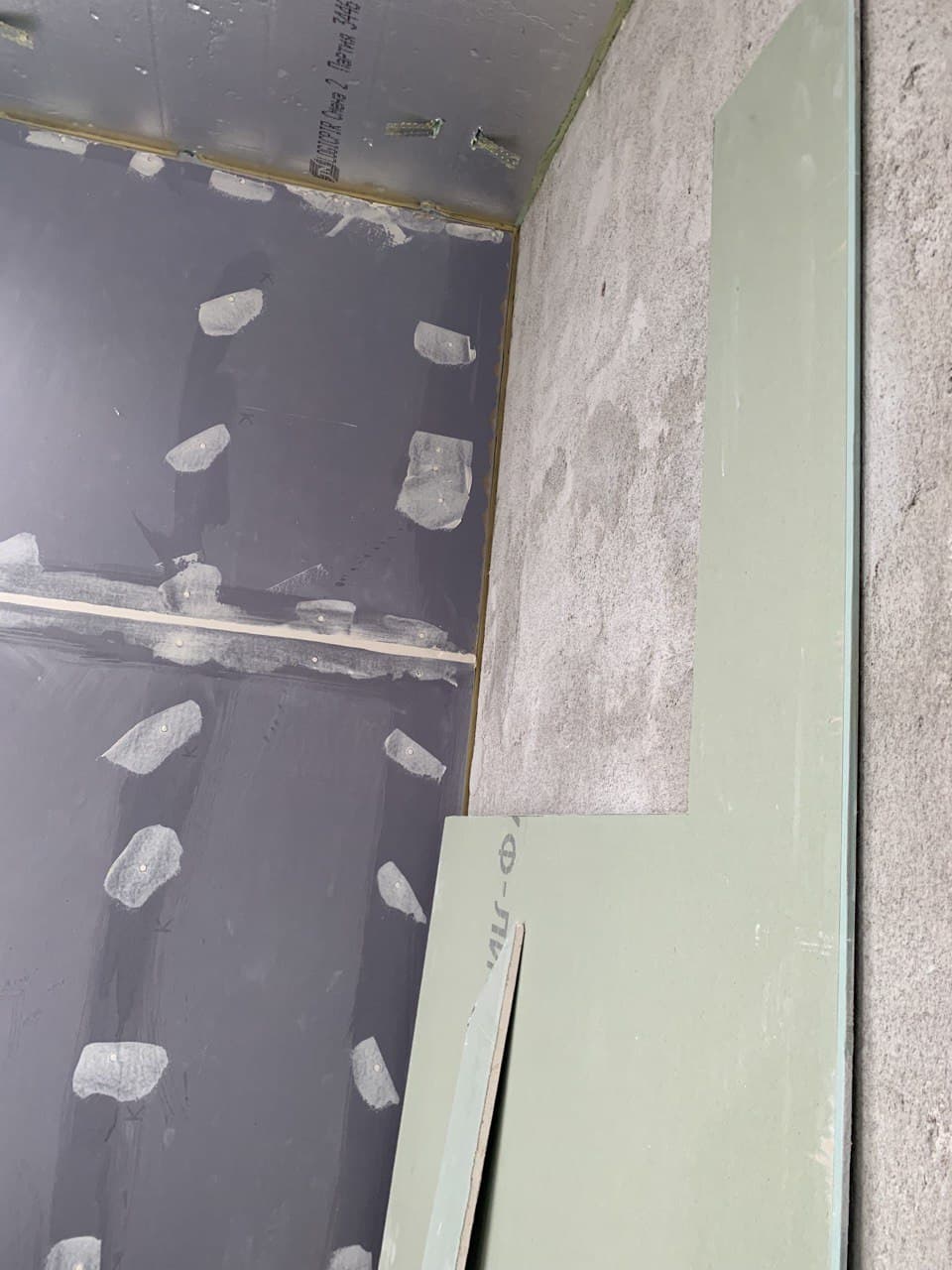

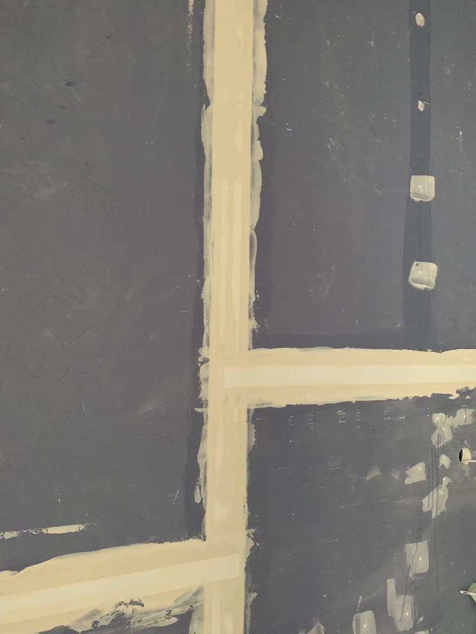

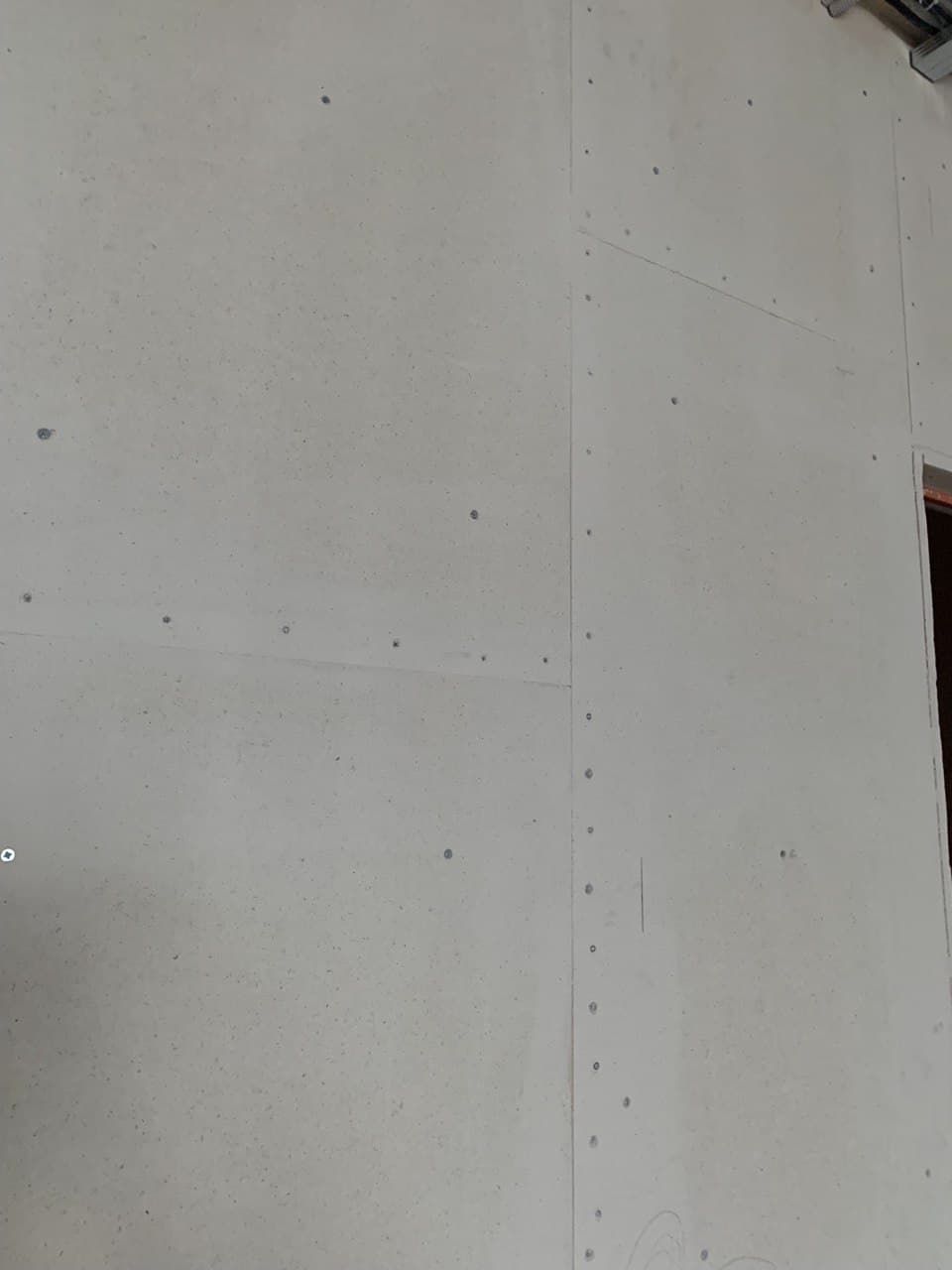

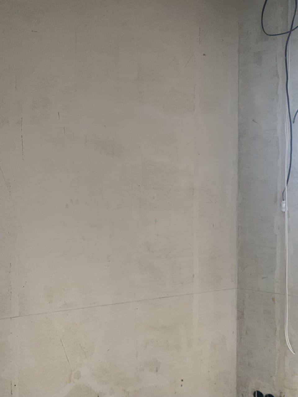

Добрый день! Имеется жилое помещение с объединенным утепленным балконом. Внутри жилого помещения поверхность стен имеется: 1. Черновая штукатурка МП-75, 2. ГКЛ Сапфир, 3. ГВЛВ Суперпол. В зоне балкона поверхность стен имеется: 1. Черновая штукатурка Кнауф Унтерпутц, 2. ГКЛ Сапфир. Вопрос чем шпаклевать? Как-то спрашивал в одной из тем, посоветовали полимерной. Чистова отделка будет декоративная штукатурка. Маловероятно, что краска. Есть два продукта на примете: 1. Knauf Ротбанд Паста, 2. Продукwия Semin.
Возник ряд других вопросов:
  1. Нужно ли использовать стеклохолст, например Semin V40?
  2. Можно ли все виды поверхностей стен закатать в Knauf Ротбанд Паста?
  3. Если лучше с стеклохолстом, то Knauf Ротбанд Паста с V40 дружит?
  4. Если дружит, то какая последовательность работ?
  5. Если не дружит и лучше использовать свою линейку продуктов Semin, то какие материалы надо использовать? Желательно по названиям и по слоям назвать, что за чем следует.
  6. Нужно ли внутренние и внешние углы с разными и одинаковыми типами поверхностей стен шпаклевать через ленту Кнауф Курт, либо какой-то другой? Спасибо!

1-нужно,2-можно,но можно и lr+использовать,3-дружит,4-мы делаем:lr два слоя,шкурка,грунт,стеклохолст,2 слоя ротбандпаста,5-можно и семином,зависит от мастера,6-нужно.

Мне в последнее время нравится шпаклевать цементными шпаклевками белого цвета. А так, можно шпаклевать чем угодно - все строительные шпаклевки предназначены для шпаклевания ваших "пёстрых" стен. на другие вопросы: 1)не нужно, а желательно. 2)да 3)дружит 4) сначала приклеить стеклохолст на клей, когда приклеится - шпаклевать вашей шпаклевкой имярек 5--- 6) не нужно, но желательно, если нет других вариантов оформления углов.

CrAsssH, по сути Грэй,вам принцип описал.грунт используйте тифенгрунт от кнауф он и на унтерпунс идёт и на шпаклёвки.больше зависит от мастера,а не от марки шпаклёвки.
