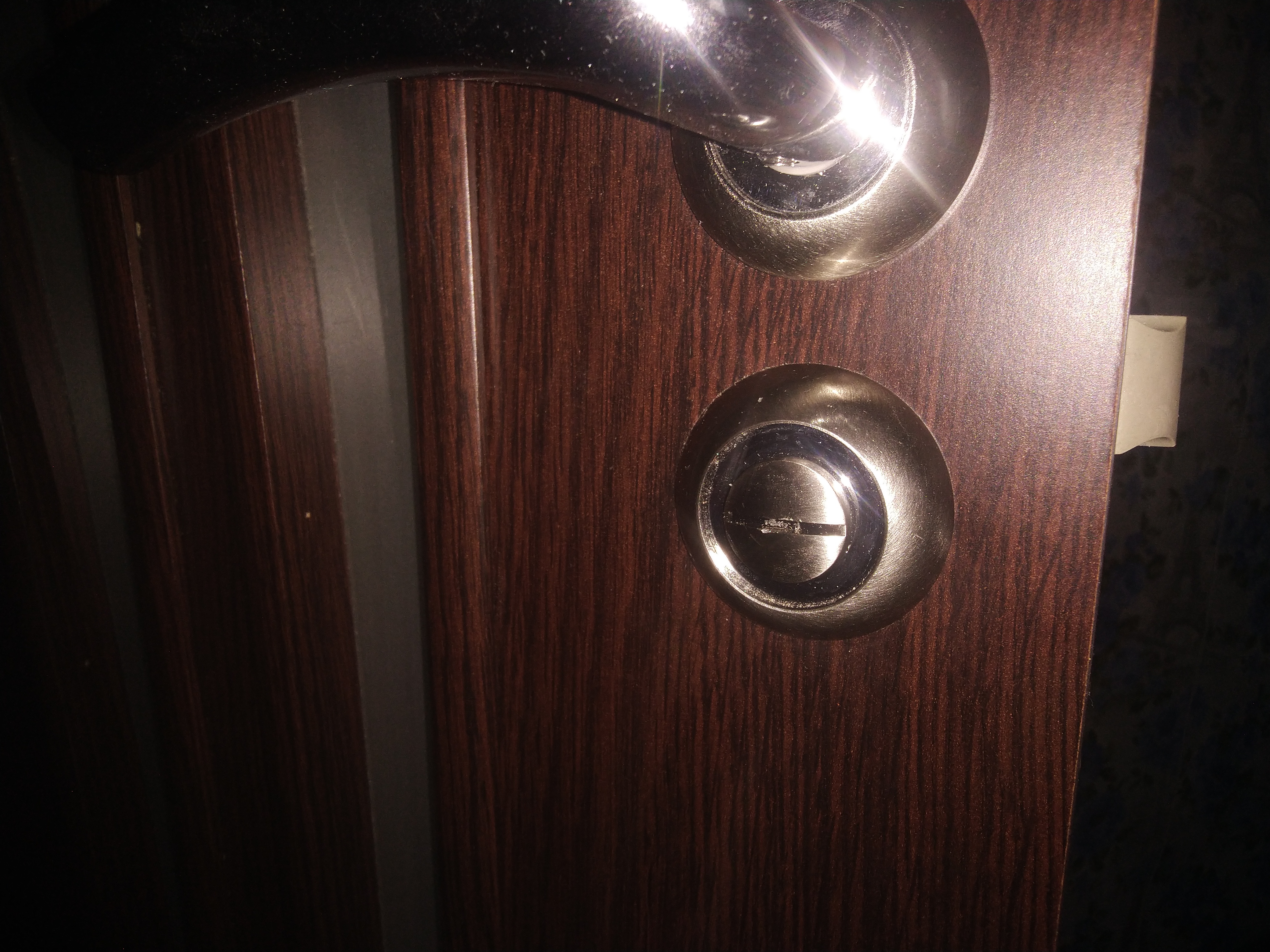

Защелка межкомнатной двери открывается с двух сторон. Можно ли сделать, чтобы защелка стала защелкой и открыть снаружи было невозможно? Фото защелки

Это дружелюбная защелка для санузлов. Изнутри ручка, снаружи головка с прорезью. Случайно уже не вломишься, в случае необходимости открывается любым плоским предметом или даже руками с определенным усилием.
Переделать в ваш режим можно. Снимаете ручки, укорачиваете квадратный шток, чтобы он будучи вставленным во внутреннюю ручку не доставал до внешней, вклеиваете шток во внутреннюю ручку (возможно там есть винт, тогда просто фиксируете на него). На всякий случай учитесь вскрывать эту защелку снаружи ножом в дверной щели.

Мишутк написал: На всякий случай учитесь вскрывать эту защелку снаружи ножом в дверной щели.
Спасибо за ответ. А для чего такой навык?)

Finnise, случаи бывают разные. Кто-нибудь может запереться и оказаться не способным открыть дверь самостоятельно (пожилой человек, ребенок, что-то со здоровьем). У таких защелок есть еще редкая но опасная особенность - если ее оставить в некотором промежуточном положении (не до конца повернута в сторону открытия), то при сильном хлопке дверью она может заблокироваться. Потому что есть замки, где защелка не выдвигает дополнительный язычок, а блокирует ход основного. В такой конструкции грань между "открыто" и "заперто" очень маленькая.
