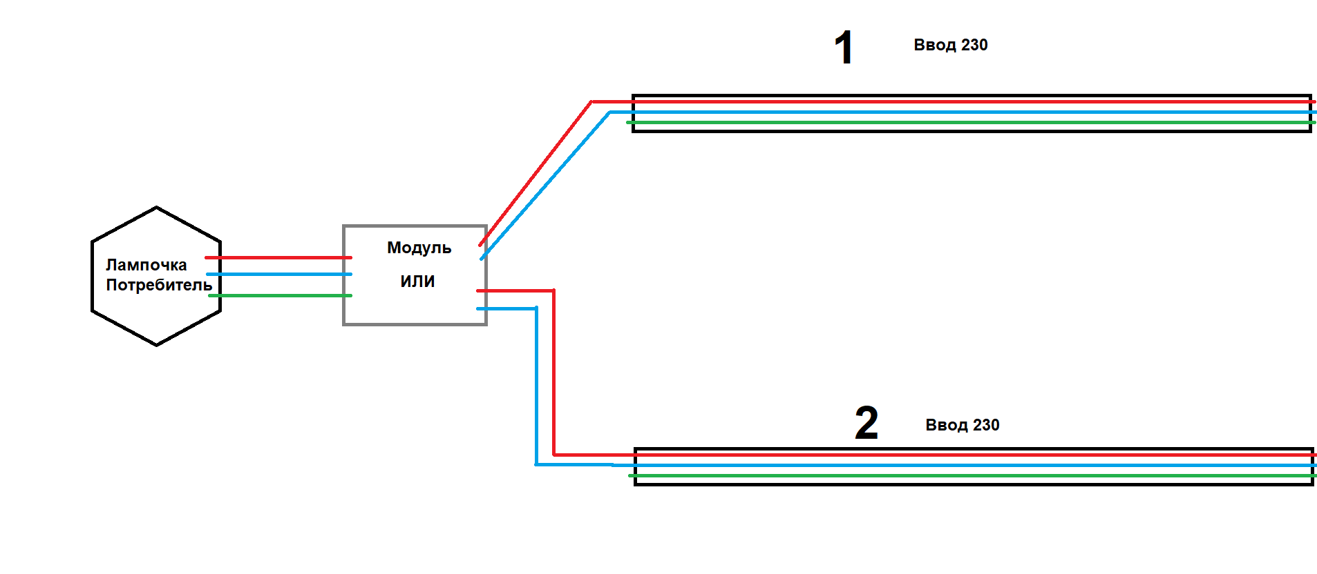

Добрый день.
У меня есть два вводных кабеля 3х1.5 из разных источников 230 вольт. Питание есть то на одном кабеле то на другом, иногда одновременно.
В комнате куда приходят оба эти кабеля есть к примеру лампочка, как подключить к ней оба этих кабеля, что бы она включалась когда один из этих кабелей подает питания? Или когда они оба подают питание.
Нельзя просто взять и соединить 2 фазных проводника в один, есть ли в природе какой то простой модуль "ИЛИ" для таких действий?
Реле которые я нахожу для 230 вольт имеют только 1 включающих вход..

medwedos написал: есть ли в природе какой то простой модуль "ИЛИ"
Есть, АВР называется

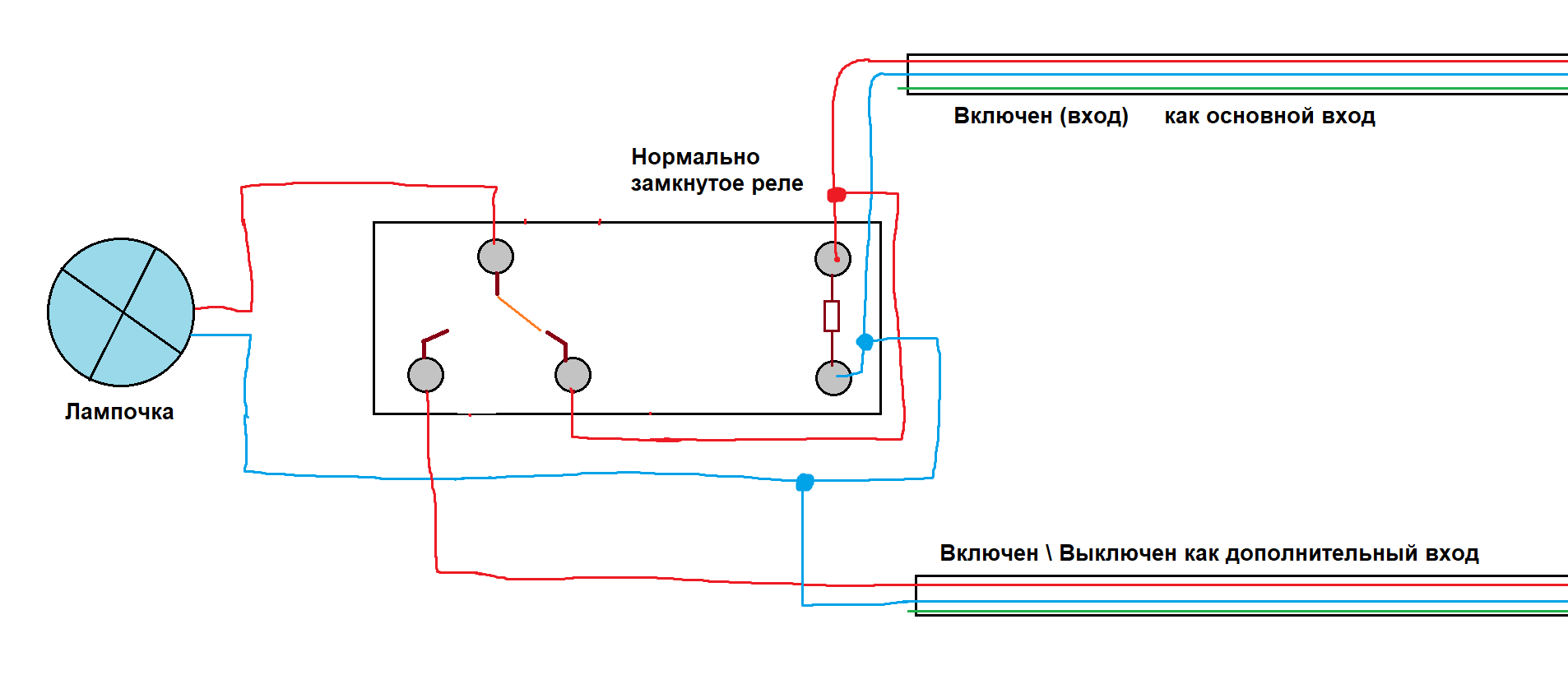

BV, Не могу, если фаза первого провода попадет на второй то он в обратку включит остальные лампочки в другой комнате от куда этот провод приходит.
Вот так придумалось на основе реле сделать переключение, такое возможно?

medwedos, если у Вас некая конкретная лампочка (и она допускает работу на постоянном токе, большинство светодиодных ламп с драйвером на микросхеме будут работать) то можно обойтись обычными диодами (грубо два диодных моста, выходы объединяем)
Сообщений: 138657
08.03.2022 в 20:21:50
medwedos написал: сделать переключение
это одно
medwedos написал: есть к примеру лампочка, как подключить к ней оба этих кабеля, что бы она включалась когда один из этих кабелей подает питания? Или когда они оба подают питание.
это другое.
Определитесь...
Схема из первого сообщения собирается на двух реле с нормально разомкнутыми контактами. Каждая обмотка к своему выключателю, а через паралельно соединенные контакты - питается лампочка. Но нужна не коммутируемая выключателем фаза, и ноль - из любого места.
юра Т написал: два диодных моста, выходы объединяем)
или так, но ... в таком варианте могут быть наводки и слабое свечение
