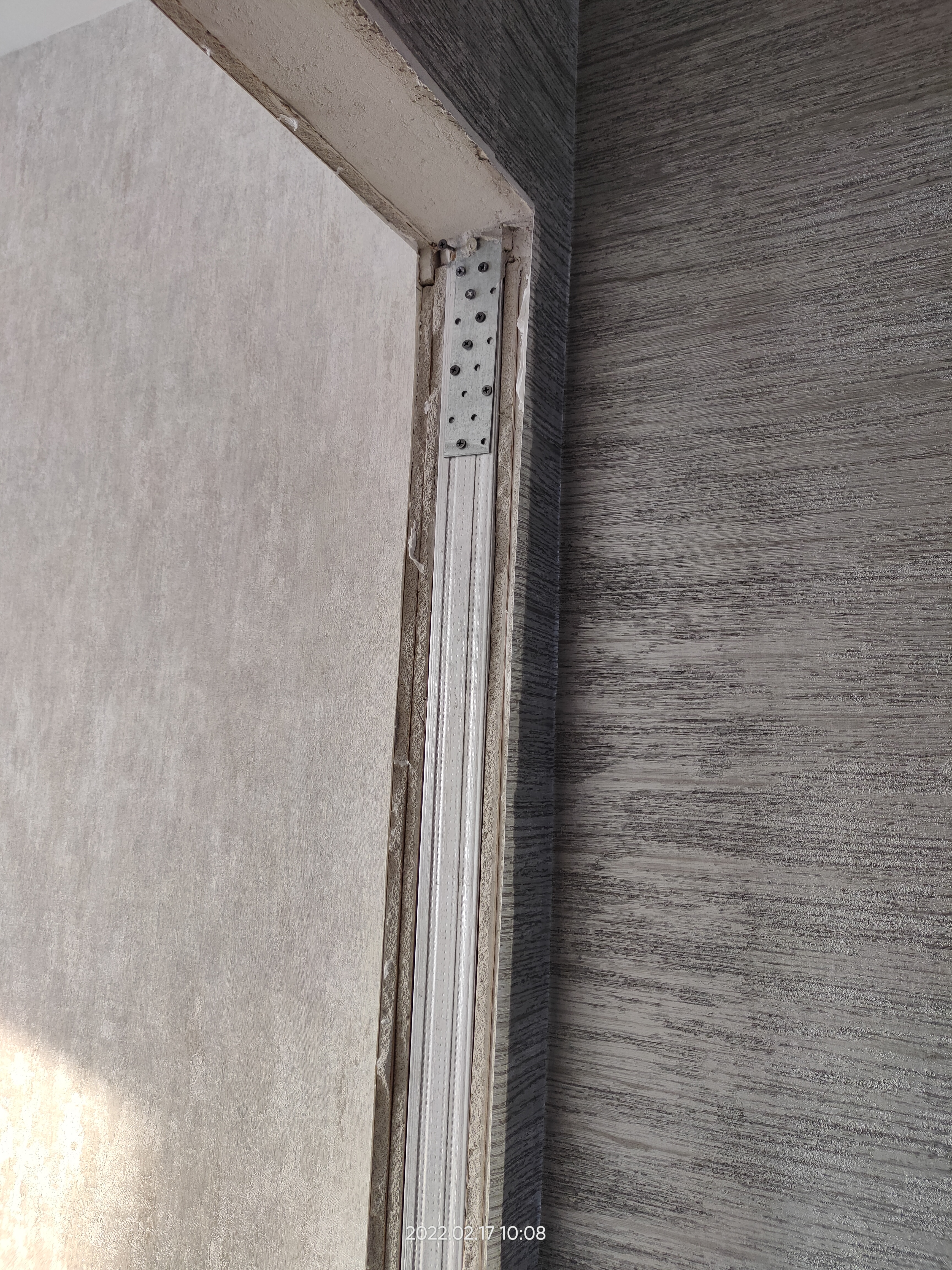

Добрый день. Подскажите, допустимо ли пенить на такое? Или нужно покрыть бетоноконтактом.
Сообщений: 138550
11.03.2022 в 18:57:22
пропылесосьте, прогрунтуйте обычным ГГП торцы листов. А на металл пена отлично липнет. Перед запениванием увлажнить из пшикалки водой

BV, спасибо большое! Просто на этой стороне будет висеть дверь,лишь бы пена не отвалилась от профиля, на пару саморезов под петлями посажу ещё коробку

сам профиль просто обезжирить или хотя бы тряпкой протереть. а то профили бывают немного в масле.

mpmaks90, А брус в профиль заложили?
