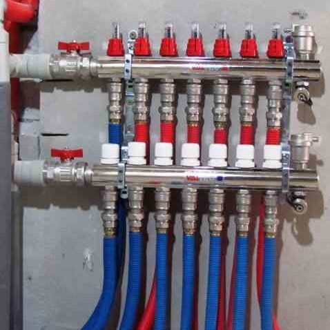

Когда делала ремонт на предыдущей квартире, думала, что раз уж я плачу деньги, то придет сантехник и сделает все такое красивое и ровное в стояке, как на картинках: гребенка, синие и красные параллельные трубы от нее и все такое. Пришел сантехник от фирмы, которвя делала ремонт, сказал, что никакую гребенку он ставить не будет (а я ее уже купила) и что он знает, как лучше. В результате у меня в стояке была керова туча белых труб с коленами (там были инсталляция, гигиенический душ, раковина в туалете, раковина в ванной, ванна, стиралка, полотенцесушитель) и чтобы узнать показания водосчетчиков, мне приходилось залезать по пояс в этот шкаф, совать руку с телефоном вниз между труб и фоткать счетчики, которые из-за труб не было видно, пытаясь еще и навести резкость и не уронить телефон. Стояк был где-то метр шириной и, мне кажется, на гребенке все это прекрасно бы уместилось. Вообще, как обычно делают, на гребенку или в произвольном порядке?

А что тут не понятного? Есть стояк и 2 трубы из него - на кран ванны. А надо наворотить керову тучу труб. Можно ли это сделать как-то так:

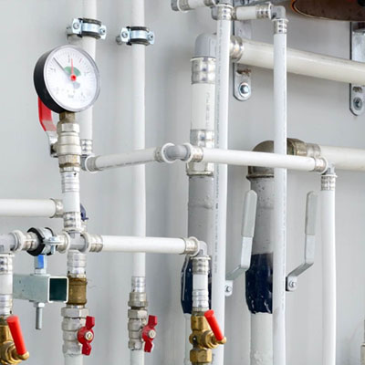

Или придется делать как на предыдущей квартире, вот так:
(Ну, тут^ еще нормально, на моей предыдущей квартире все это выглядело как-то так:>>>)
Хотелось бы узнать, чем руководствуются сантехники, когда паяют трубы в хаотичном (на мой дилетантский взгляд) порядке. Может, это реально чем-то оправдано, я действительно не знаю)

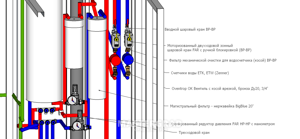

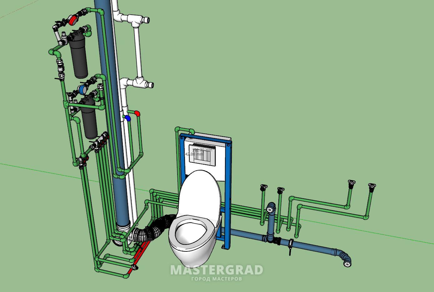

irina_koshakova, берете сантехника, даете задание "коллекторная разводка, наличие: фильтров, редукторов, манометров, водогрея, защиты от протечек - это все по вашему желанию, возможность снятия показаний счетчиков без дополнительного освещения, зеркал и фотографирования, размещение всех органов управления и обслуживания в просвете сантехлюка". Берется - делает, начинает говорить, что так не хочет - сразу посылается. Перед началом работы - схема размещения под подпись (с обеих сторон).

Можно сделать все, что угодно. Весь вопрос в объеме работ, который потребуется, ну и в стоимости, само собой.

bc----, картинки с этого сайта
Если сантехник предоставит примерно такое (я про форму представления, не вдаюсь в суть изображений сейчас), или фото своей работы попадающее под пожелания (вот стояки и размещение труб как у вас, будет так же, отличия тут и тут), то можно работать.

Вот скажите, стоимость вот этого и вот этого, она разная?
