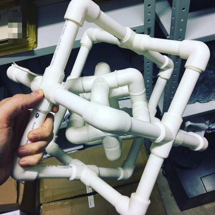

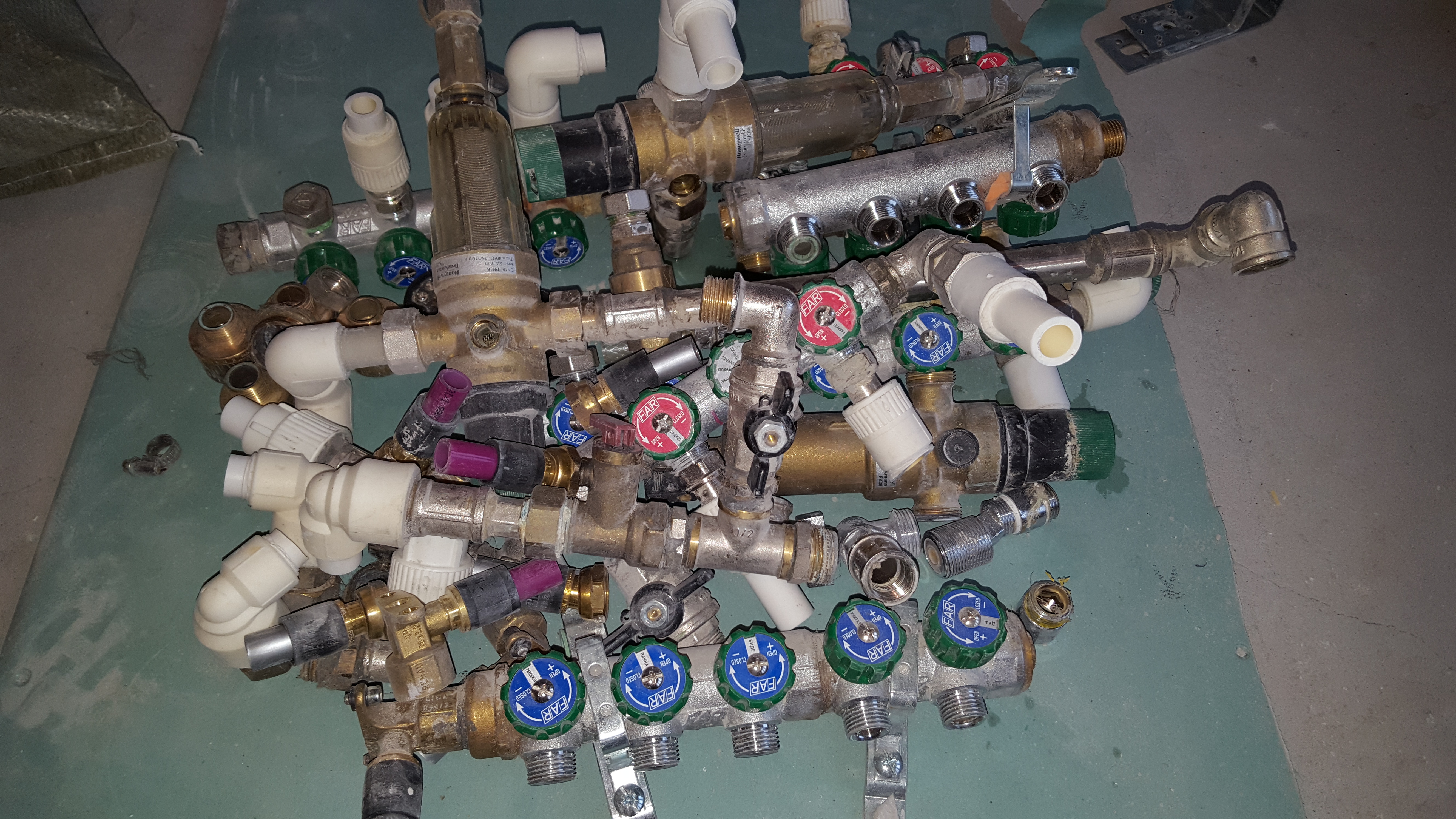

irina_koshakova, вы слишком много уделяете внимания гребенкам. Тем более с полипропиленом. Ничего они вам не дадут, только лишние сварные стыки. Качество монтажа они не гарантируют.
Вот это все выглядело красивым и ровным. Если водопровод выглядит для потребителя красивым и ровным, но мне, как сантехнику, он таковым не представляется, т.к есть понимание его слабой надежности и функционала, можно считать такую работу качественной? Ну для заказчика/потребителя, навряд ли. Для исполнителя легкий заработок. Другие, такие же мастера, которых большинство, будут ему ставить лайки и всячески поддерживать. Таким образом, пока вы не вникнете в суть, толку от общения и рассматривания фоток для вас не будет. Или есть вариант "выбора настоящего мастера по экстерьеру", женщины так обычно мастеров выбирают.

Вот скажите, стоимость вот этого и вот этого, она разная?
irina_koshakova, у вас изначально неправильный подход. Вам от разводки нужно только чтобы там было красненькое, синенькое и все ровно. Вот в соседней теме разводка полностью удовлетворяет вашим критериям, хотя на самом деле там косяк на косяке.
https://mastergrad.com/forums/t314176-ocenite-rabotu-po-kollektornomu-uzlu/
