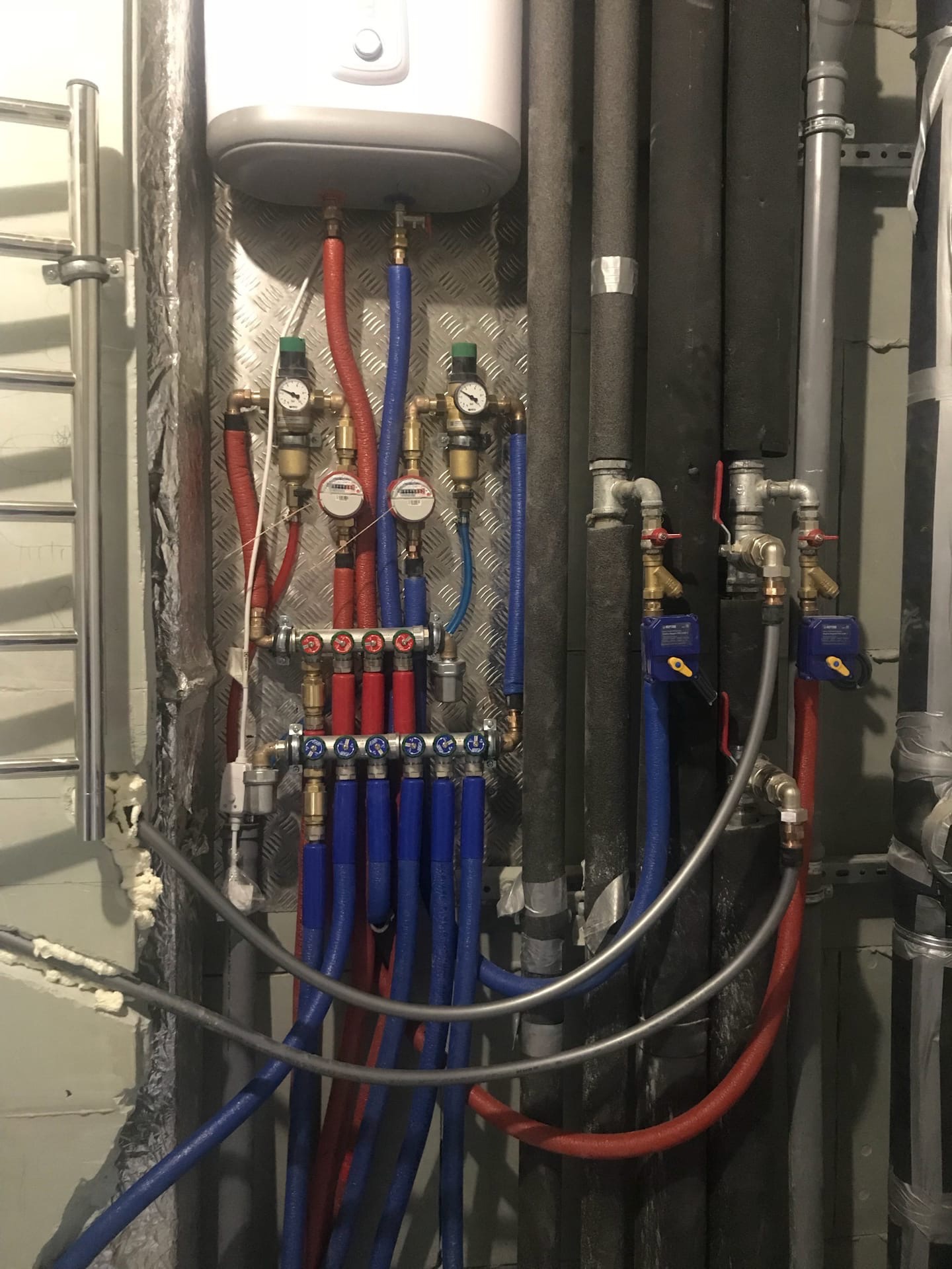

Всем привет, помогите оценить правильность работ по черновой сантехнике, делали сторонние рабочие, покритикуйте, дайте совет, если нужна переделка, спасибо

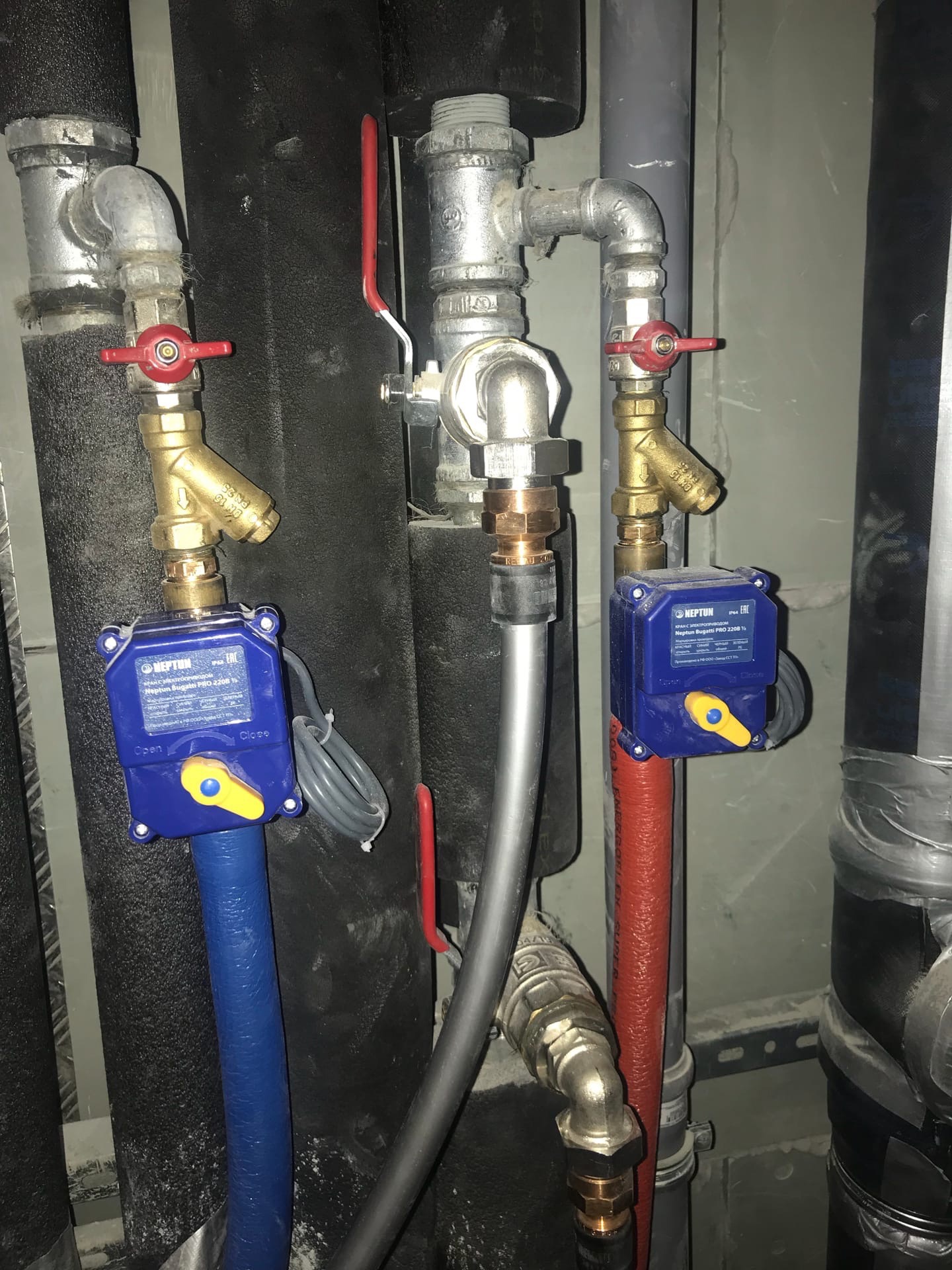

Alexpros, комплектация и схема на троечку, исполнение неуд Совет один, найти квалифицированого специалиста. Объяснять - часа на 4 личного времени, если нормально понимаете, и не факт, что поможет
Отводы с кранами зря оставили

Полотенчик вряд ли заработает.

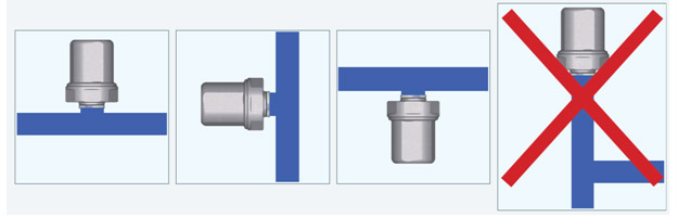

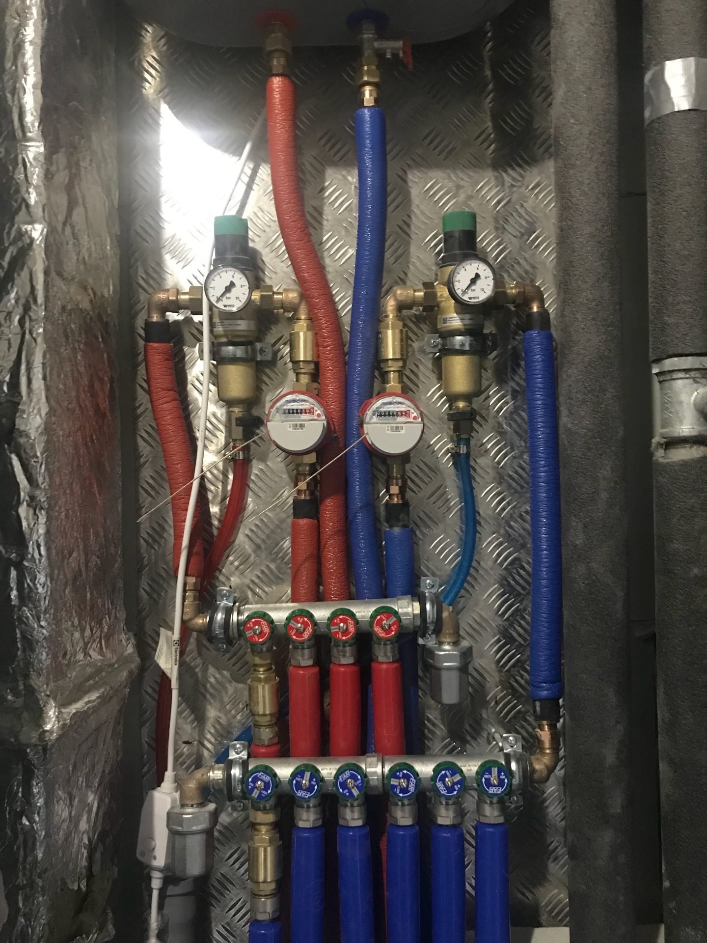

так оно же все кривое, а еще не доделано... Фильтры (и фильтры-редукторы) не крепят за корпус. С креплениями вообще все плохо. Из ВН будет капать вода (нет дренажного шланга) Гасители гидроударов - вверх ногами Разрыва струи у дренажа фильтров - нет ВН слить практически невозможно. И это если закрыть глаза на весь монтаж в стиле "как бык нассал" (С) Мазаяц.

AKI написал: ВН слить практически невозможно.
Слить то можно-ну придется скрутить "три в одном"... на фоне остальных косяков, отсутствие тройников-так, детская шалость. :sorry: Про ВН интересно-а куда он подключен? Никак "не догоняю" :o

Покажите, где ВН не понимаю
AKI,
  1. А как они должны крепиться в моем случае?
  2. Где этот ВН? не понимаю
  3. гаситель перевернем, вроде место есть
  4. На конце трубок сифон, вроде есть разрыв струи
master.msk написал: Alexpros, комплектация и схема на троечку, исполнение неуд Совет один, найти квалифицированого специалиста. Объяснять - часа на 4 личного времени, если нормально понимаете, и не факт, что поможет
master.msk,
Хотели убрать, УК не разрешает их трогать

Alexpros, ВН - водонагреватель. Справа, где в него заходит холодная вода, аварийный клапан. Когда вода внутри нагревается, она имеет дурную привычку расширяться. Если в этот момент нет водоразбора, при давлении 5.5-6 атм. срабатывает этот клапан и стравливает излишки воды. В вашем случае прямо на пол. Так же на входе и выходе ВН нет отводов, что сделает процесс слива воды довольно веселым.
Еще совет на будущее - ВН рано или поздно потребует обслуживания, или замены. Делайте ревизионный люк так, чтобы ВН через него можно было вытащить. А то регулярно встречается ситуация, когда для любых действий внутри сантехшкафа необходимы навыки гинеколога.

AKI, почему в таком положение нельзя оставить гаситель удара?
