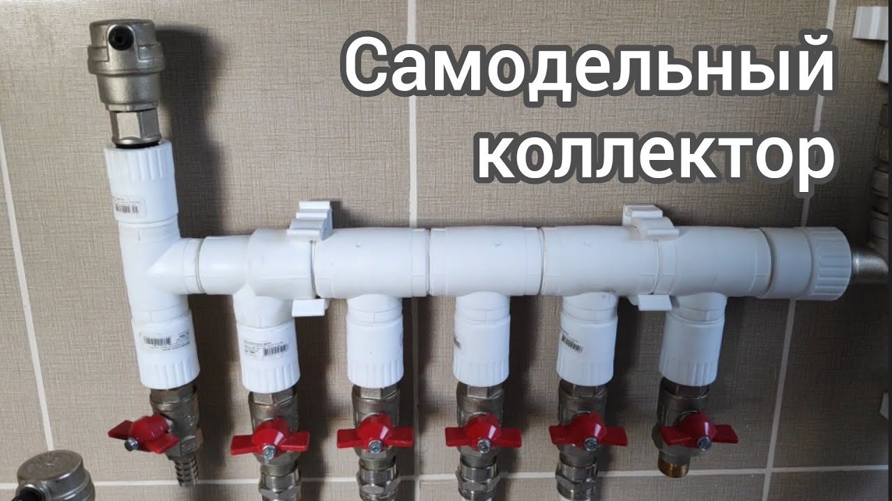

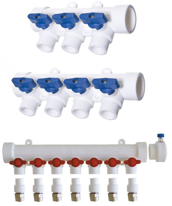

master.msk,
Вот это все выглядело красивым и ровным
А может полипропиленовую поставить? Она ж не заржавеет
Вторая^ больше похожа на садовую, для полива. Но есть, наверн, такие же более крепкие

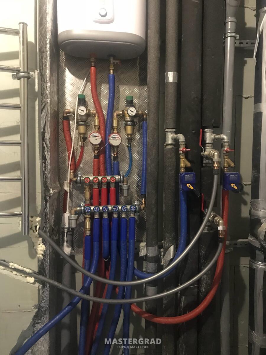

irina_koshakova, полипропилен и коллектор странно выглядят даже в одной фразе. Полипропилен- бюджетность, экономия. Если коллектор- больше подойдет сшитый полиэтилен, соответственно латунный коллектор. Вы поймите, что выбирая "много и дешево", вы только себе жизнь на будущее осложняете. Что точно даст коллектор, так это возможность отключения потребителей в шкафу, особенно актуально для встраиваемых смесителей. Остальное все, "не обжигаться и напор пятнадцать атмосфер в гигиеническом душе" делается не коллектором. Вместо 10 плохих полипропиленовых стыков, у вас будет их 30. А если смотреть сшитый полиэтилен, в маленьком санузле трубы мало и она относительно дешевая, тройники дорогие. Если бетонные стены, неизбежные при тройниковой схеме тройники в штробах, пересечения тоже не очень хорошо. Поэтому вы обьективно/осознано и не сможете выбрать, я вам выше об этом написал. Потому что вы выбираете из теплого и мягкого.
