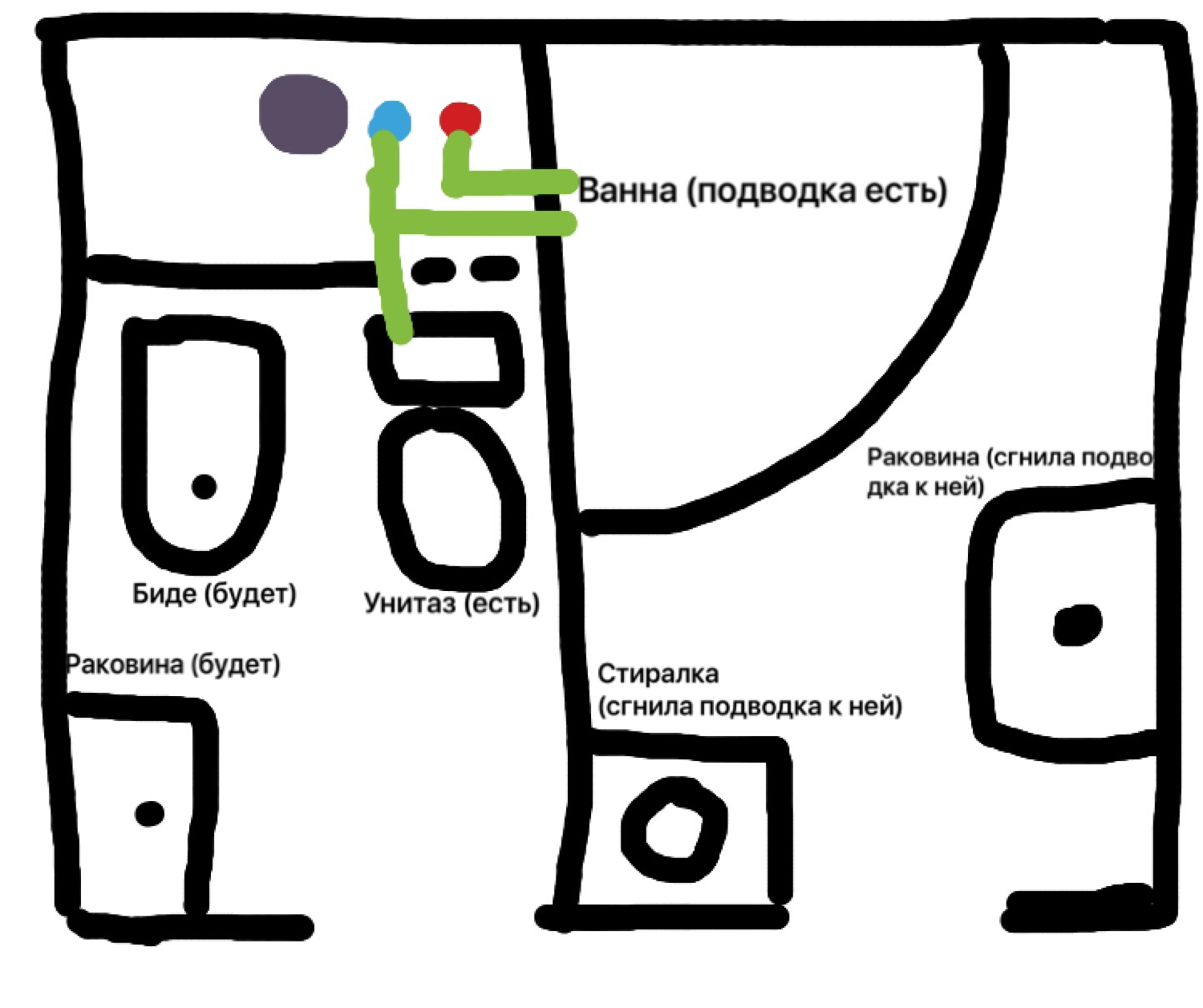

18.03.2022 в 16:14:15
Нарисовала санузел как смогла. Зеленым обозначены имеющиеся трубы) Что тут будет лучше, гребенка или вот это вот все нагромождение колен в стояке?

18.03.2022 в 18:15:34
Inter написал: А коллектор уменьшит сильнее, чем тройник
а в системе с пятью последовательными тройниками и одним коллектором ? кто "сильнее" уменьшит "напор" ?
ser000 написал: так всего одни коллектор
и "всего" штук пять магистралей к нему .... недешевых ...
ser000 написал: пускай унитаз дольше набирается, чем обжигаться в душе
если не тюнить клапан в унитазе - вряд ли сечение в несколько миллиметров существенно скажется на потоке ХВС

18.03.2022 в 18:20:40
master.msk написал: полипропилен и коллектор странно выглядят даже в одной фразе
а что с ними не так ?
master.msk написал: если смотреть сшитый полиэтилен
то за ваш счет мастер выполнит работу быстрее ( для себя) и дороже ( для вас)
irina_koshakova написал: Вот у меня везде были вентили. А дотянуться до половины из них после установки инсталляции уже было нельзя
точно это вентили виноваты :)
irina_koshakova написал: Что тут будет лучше
что такое лучше ? "пришел увидел победил 70.000 в кассу" это пресс фитинги и полиэтилен плюс коллектор
дешево, коленца, с матерком - это полипропилен
  • для вас результат прежний - вода из крана выбирайте

18.03.2022 в 18:42:55
fhntv написал: а в системе с пятью последовательными тройниками и одним коллектором ? кто "сильнее" уменьшит "напор" ?
Коллектор-с пятью отводами и присоединенными к ним трубами. Потребуйте от Атос возврата оплаты :D

18.03.2022 в 18:50:58
Inter написал: Коллектор-с пятью отводами и присоединенными к ним трубами
жаль так и не удалось послушать начальника транспортного цеха (с) :) забыл добавить же - при одновременном включении всех точек водоразбора

18.03.2022 в 19:34:59
fhntv написал: жаль так и не удалось послушать начальника транспортного цеха (с)
Иногда можно никого не слушать, а слегка включить голову :clapping
fhntv написал: забыл добавить же - при одновременном включении всех точек водоразбора
Зачем добавлять-так понятно. Остается прикинуть разницу в потерях-от коллектора уходит к потребителям 5 "тонких" труб-потери давления в них и в коллекторе суммарно больше, чем в одной "толстой" трубе и 5 "тонких" коротких отводах.
