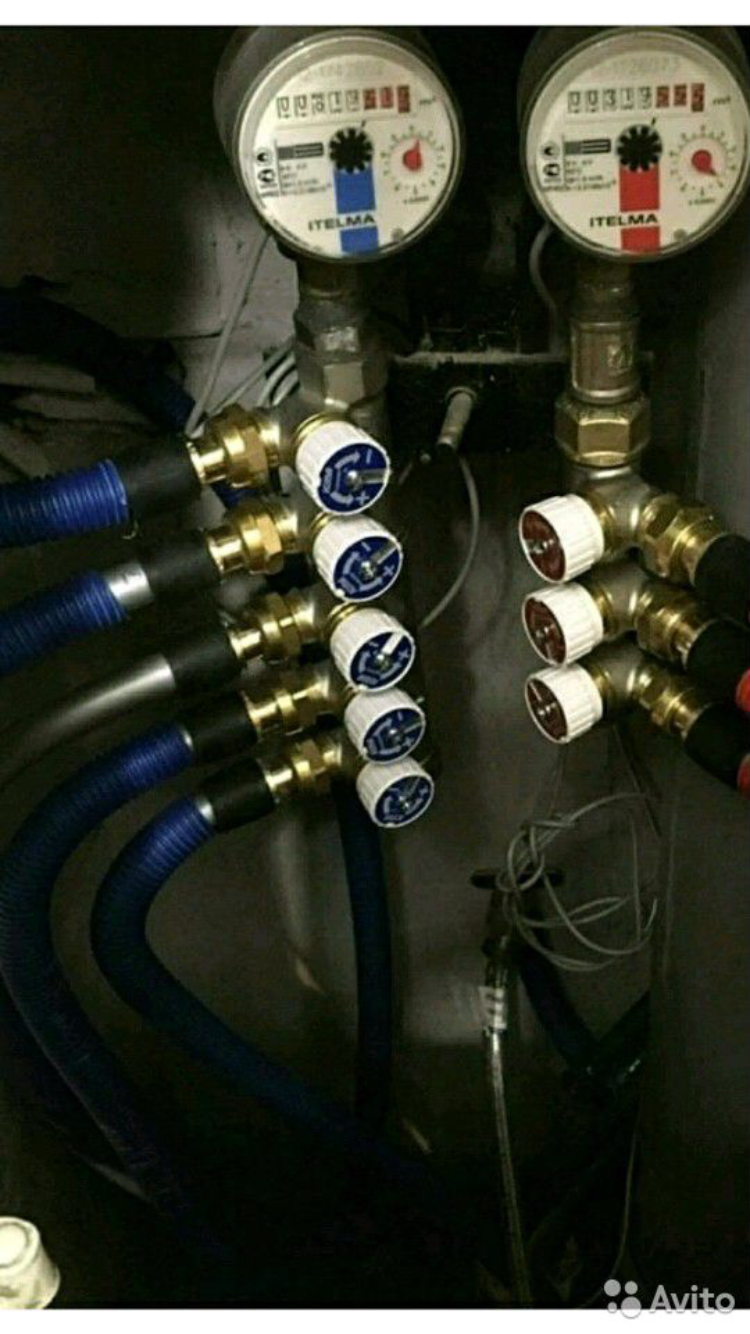

Ставить гребенку в вертикальном положении - это норм? Фотка какого-то мастера с авито
