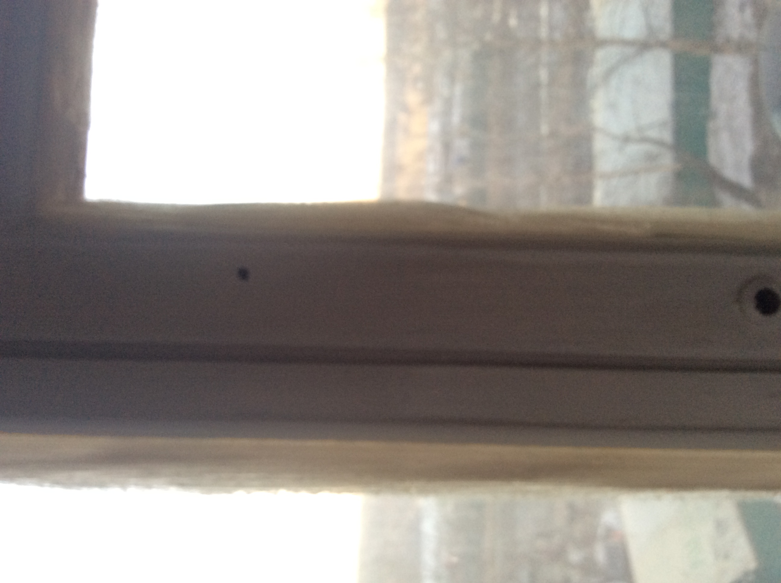

Если один из подоконников жб и 45, то какой толщины второй , если он тоньше на один сантим?
Тот был не 4,5 см точно 3,5 уже больше похоже. Мне каж, не всегда дома строят по снипам. Иногда подгоняют то что можно подогнать под то что уже построили. Вот напр окно в моем доме.
Левая створка при ширине аж 126см имеет вот такой отпил во всю длину. Хз как она держит стекло

irina_koshakova, Кардинально изменю свой пост. С телефона не видно нормально, а вот с компа видно лучше.. Это обычный АЦЭИД. И в нем нет никаких арматур. Не надо никаких болгарок!!!! Ровно по середине подоконника под подоконник забиваете зубило, а образовавшуюся щель заводите гвоздодер, немного приподнимаете вверх, а сверху молотком ударяете по подоконнику, он лопается. Остатки убрать руками, молоточком и зубилом. немного проблемно будет (возможно будет) удалить из боковин. Тут нужно будет простыми ударами молотка, сверху в низ бить. И никуда он глубоко под раму не заходит, максимум на 10 мм. Я занимаюсь монтажом окон каждый день, на протяжении 13 лет.. Демонтировано мною их "тыщщи"... А пилить болгаркой это жесть ))))

Yustas16 написал: Это обычный АЦЭИД. И в нем нет никаких арматур
что вы так сказку сократили.... женщины тут уже целый роман наваяли - что делать, куда бежать, кто виноват.... штукатурка какашками пахнет :) и тут громогласное " это ацеид" :)
Yustas16 написал: Не надо никаких болгарок!!!! Ровно по середине подоконника под подоконник забиваете зубило
даже зубило не надо ( где его они возьмут?) просто легонько молоточком снизу обстучать подокос и вынимать ценный поделочный материал - можно резьбой по ацеиду заняться ...

fhntv, вы прозевали? Ранее тут срвсем другое писалось. Болгарка, арматура , противогаз. ))) Виноват, конечно же телефон. Кстати, а лично вы с какого устройства пишете? Я, например , тоже не с компа. )) Да, вишенка,смысл реза поняли в чем? Ага, оставить часть подоконника под блоком. Такшта, поняла эту фигню только Норушка. Ну и BV, сразу давший оценку этой забаве.)))

Lesli написал: Ранее тут срвсем другое писалось
я так прочитал что ей нужно пильнуть кромку до стены

Lesli написал: Я вас об удаленном посте Yustas16 спрашивала
ааа ну каждый строитель имеет право на ошибку ... ацеидный подокос заведен под раму и запенить после удаления герметично - вряд ли получится нужно комплексное решение

Lesli написал: Исправить что?
35 плюс 45 см "железобетона" из того места что дует с дырки в стене от штукатурки которая пахнет аашками :)
