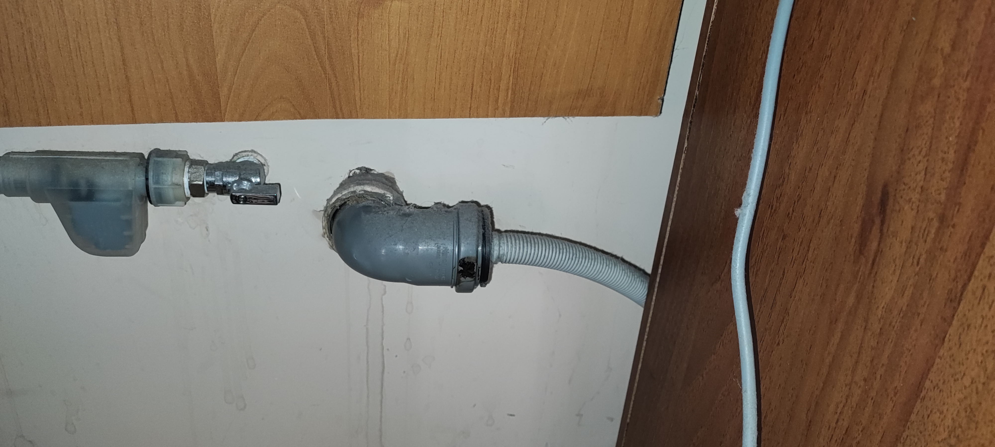

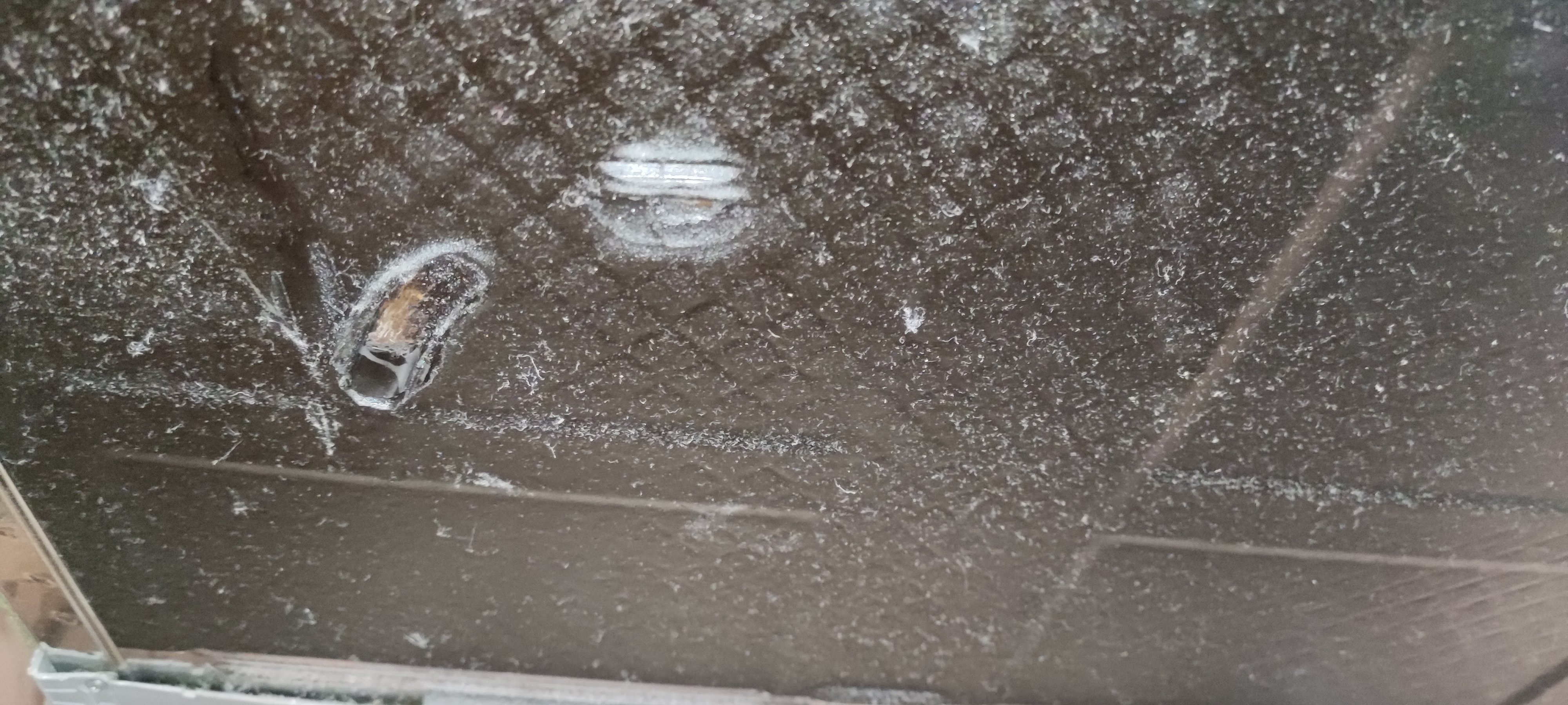

Здравствуйте. Столкнулся с проблемой в эксплуатации ПММ. Не хочется кого-то клеветать, приходилось работать с чем было. Короб был неправильной глубины сделан, отвод отработанный воды находится прямо в месте, где устанавливается ПММ. Получилось так, что колено и вся система вывода воды сильно уменьшила рабочую глубину короба ПММ и со временем защитный слой задней стенки ПММ от выходящей горячей воды начал плавиться, хоть я и старался максимально вынести машину вперед. Хочу узнать, может подскажете какие-то ещё варианты развития событий, может есть другие отводы меньшего размера или т.п. Или металлизированная защита на заднюю стенку машины

dredom, это как же должна нагреваться задняя стенка, чтобы расплавить полипропиленовый отвод! Всё ли в порядке с машиной? Резиновую манжету вставить прямо в патрубок, в неё - обрезок металлопластиковой трубы, который вывести в сторону на термобезопасное расстояние. На трубу надеть шланг, закрепить червячным хомутом. Вроде этого:

Вадим М, нет-нет, это не отвод, а задняя стенки машины расплавилась. Видимо, из-за горячей воды как раз.
Т.е. без 90 градусного отвода манжету сразу в канализационное отверстие и сверху шланг. Или имеется в виду, маленький обрезок трубы, как вариант можно изогнуть около 90 градусов и отвести соединение со шлангом подальше? Если понятно, что описал..

Тем более. Не должна стенка агрегата при штатной работе находиться в состояния расплавленной мастики.
Да. Обрезок металлопластиковой трубы можно согнуть до требуемого угла. Но, если отводы и шланг не плавятся, то можно просто уголок с меньшим выносом от стены поставить:

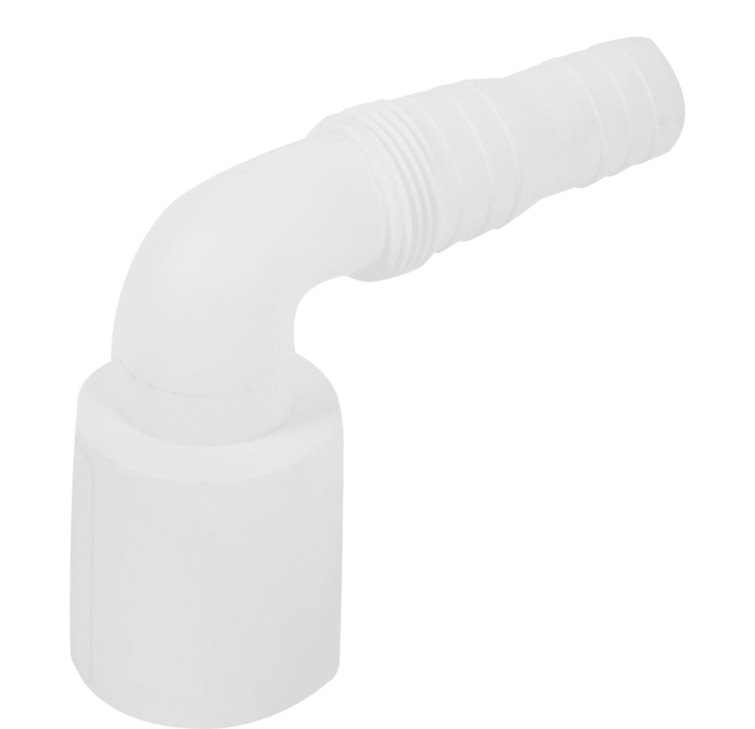

Вадим М, Такая труба хорошо дружит с манжетой? Не будет выпадать?

Такой подойдёт?

dredom, подойдёт, если диаметр Вашей канализации соответствует.

dredom написал: нет-нет, это не отвод, а задняя стенки машины расплавилась. Видимо, из-за горячей воды как раз.
Ничего там не расплавилось. Если бы плавилось, у вас и сама канализационная труба оплавилась бы, но даже 90 градусов для этого категорически мало. Да и не сливает современная техника такую воду в канализацию, даже если она там предусмотрена программой мойки, перед сливом разбавляется холодной водой. По виду похоже на шумоизоляцию, она мягкая просто промялась со временем. Можно поменять отвод на тот, который вы упомянули выше, но это будет нести чисто декоративную функцию, для работы самой машинки с этого будет ни тепло ни холодно.

bc----, Возможно шумоизоляция да, но протерлась из-за нагрева точно. Поскольку сама машина тоже нагревается во время мойки от воды. Почему забеспокоился, потому что в один прекрасный день при работе начало пахнуть горелой проводкой))
