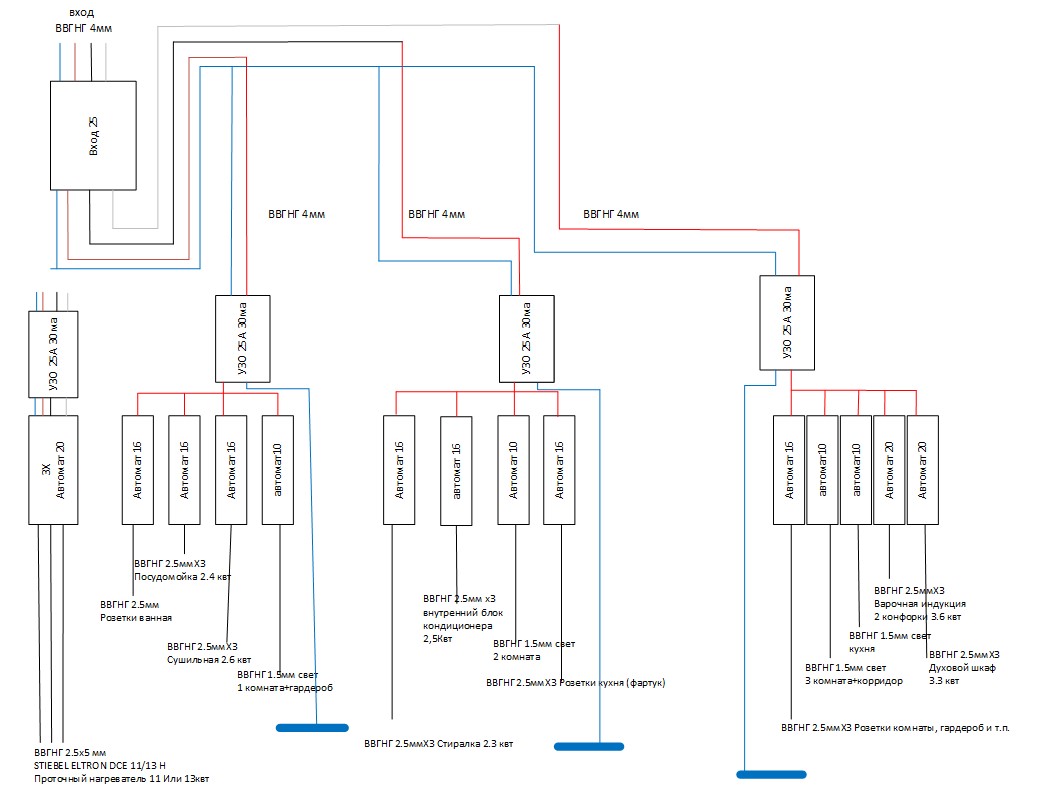

Остальные УЗО на 63А. Я как понимаю, выключатели, которые идут за УЗО в сумме должны быть меньше по номиналу чем УЗО. Так автоматы 16+16+16+10 = 58А, УЗО немного больше 63. И так по каждой группе. sf14, Вот где вы этот бред на этом форуме вычитываете ? Каков у вас номинал вводного АВ ? Вот из этого и исходите.

dokar, Где то в интернетах вычитал:) Известно одно, что на лестничной клетке будет трехфазный автомат на 25А. Из этого я планирую в щитке квартиры ставить тоже 25А. Меньше, конечно лучше. А тут в случает превышения тока не понятно какой автомат выбьет. В щитке или на лестнице.
Вообще уже думаю отказаться от реле напряжения.

sf14, выбивание нужного автомата по КЗ решается селективностью. Выбивание по перегрузке - грамотным распределением по линиям. Т.е. по нагрузке выбивания внешнего автомата в принципе быть не должно при штатном использовании квартиры.
РН по привычке как внешний модуль (в розетку) я ставлю только на холодильник. Одна из причин вшешнего модуля - возможность быстрого исключения его из цепи при его поломке. С этим справится любой жилец квартиры. Что не скажешь про обход заглючившего модуля в щитке. Лично для меня это самый критичный по риску агрегат (по времени подключения к сети, в плане последствий от поломки и в плане возни по ремонту и замене). Дальше идут стиралка и посудомойка, но их время влкючения в сеть сильно снижает вероятность попасть на аварийный момент. Ну а так при наличии места в щитке можно выделить для себя важные потребители и пустить из через РН. Дальше после РН разводить индивидуальными автоматами и УЗО.

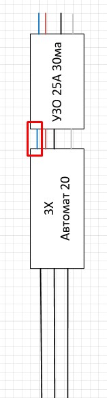

Остались моменты указанные на фото. 1) Нужна ли тут фаза. 2) 4мм кв провод для монтажа или достаточно 2.5

sf14, 1) нужна ли трехфазному нагревателю третья фаза? Вы, наверное, другое хотели спросить.

сори... ноль

sf14, вы хоть сообщения выше читайте про подключение 4Р УЗО просто на 3 фазы... :confused: / /
sf14 написал: Остальные УЗО на 63А. Я как понимаю, выключатели, которые идут за УЗО в сумме должны быть меньше по номиналу чем УЗО.
неправильно понимаете / /
sf14 написал: уже думаю отказаться от реле напряжения.
думайте дальше можно отказаться и от АВ, и от УЗО
