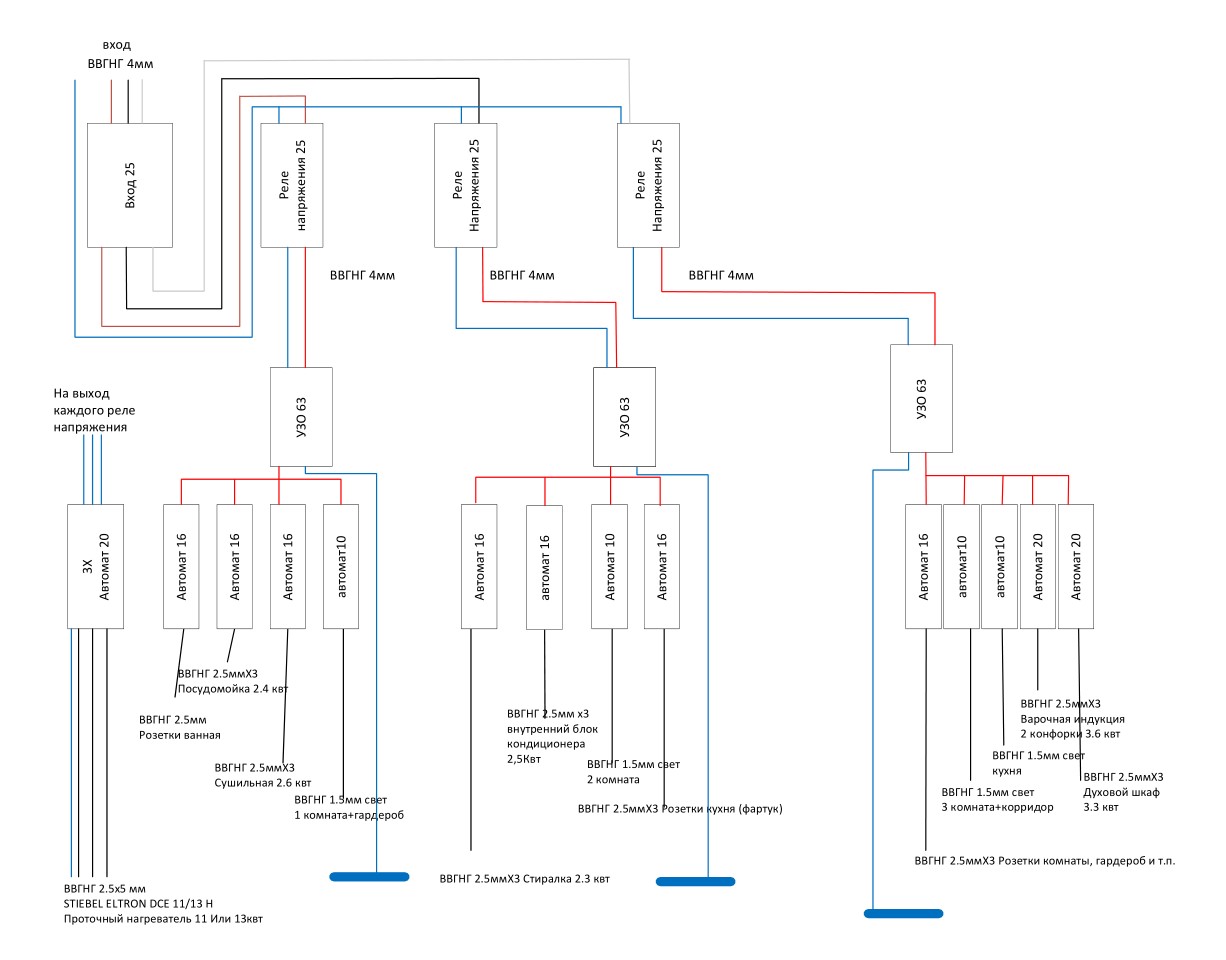

Добрый день. В новостройке заведены 3 фазы. Входной автомат 4х полюсный (три фазы и ноль) рассчитан на 25а. Просьба покритиковать схему электрощита во вложении. Спасибо.

Наверное, вам пока рано браться за элекетрику. Схема показывает, чно вы не понимаете ради чего все делается.
  1. Вы не указали важные параметры УЗО - токи утечки.
  2. Трехфазный потребитель подключен к независимо отключаемым фазам. В случае проточника это еще может и прокатить, но понимания нет.
  3. Водогрей без диффзащиты. Дальше уже мелочи не так влияющие на безопасность, сколько больше на удобство и надежность.

  1. простите не указал отключение узо по току утечки 30 мА
  2. по поводу проточника. Если не рекомендуется подключать к независимым фазам, то можно ли его подключить до реле напряжения к трех фазному автомату? Понятно, что в таком случае не будет защиты от повышенного напряжения.
  3. Сам водогогрей на корпусе имеет 3 фазы для подключения и заземляющий провод. Нуля нет! Как подключить трехфазное УЗО 25А (30 мА) без нуля.

sf14 написал: Как подключить трехфазное УЗО 25А (30 мА) без нуля.
Зависит от схемы. Можно 3 х фазное УЗО/диф подключать без нуля.
sf14 написал: то можно ли его подключить до реле напряжения к трех фазному автомату?
На 3 х фазные потребители выполняется отдельная группа со своим 3х фазным РН. Тёплый пол, сигналку, аквасторож, электрику на балкон планируете?

megrad, планирую аквастородж. Всего остального не будет.
  1. Целесообразно ставить реле напряжения на проточник?

sf14, я указал на ошибку, о которой человек ни разу не сталкивавшийся с трехфазным подключением и не догадывается. Но которая может привести к печальным последствиям. В приведенной вами схеме в общем случае можно получить либо выжигание приборов (при отключении одного из РН, но, сокрее всего тут же отрубятся и оставшиеся два. И система уже сама никогда не восстановится по таймерам) либо водогрей будет служить мостиком для отключенной линии по аварии и поддерживать на ней нештатное напряжение.

sf14 написал: Целесообразно ставить реле напряжения на проточник
Читаем
megrad написал: На 3 х фазные потребители выполняется отдельная группа со своим 3х фазным РН.
Вопрос паранои - если Вы считает, что Ваши 3х фазные потребители не нуждаются в такой защите, то можно не ставить. Поставить реле контроля фаз с контактором, когда сработает РН - РКН гарантированно отключит потребитель. Цену вопроса соломки оценивать Вам.

sf14, здравствуйте а почему на схеме на проточник приходит 3 провода (фазы, это норм), а выходит 4? УЗО на 63А зачем? РКН ставьте на 40...63А

ZooZoo, Почитав форум, пришел в выводу, что УЗО нужно 4х полюсное. На вход идут 3 фазы и ноль. На выходе УЗО (то что идет к нагревателю) три фазы. и отдельно заземление. УЗО для нагревателя на 25А
Остальные УЗО на 63А. Я как понимаю, выключатели, которые идут за УЗО в сумме должны быть меньше по номиналу чем УЗО. Так автоматы 16+16+16+10 = 58А, УЗО немного больше 63. И так по каждой группе.
