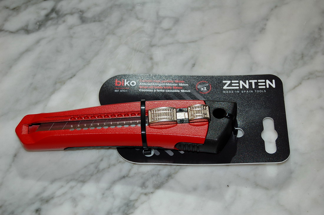

Смотрел на Книпекс и не мог понять за что такая цена. Из фишек ненужный выдвигающийся усилитель жёсткости лезвия. Охренительно люфтящие относительно друг друга половинки корпуса, щель в районе лезвия в миллиметр (!). Ф топку... Альтернатива ему этот нож. Вторая кнопка, в отличии от книпекса, имеет функционал, надёжно стопорит лезвие. Т.е. сдвинул их вместе, можно перемещать лезвие, раздвинул-застопорил намертво. Есть контейнер в ноже, сколько туда влезет не знаю, в комплекте 3 лезвия. Обойма имеет две мощные пружины, из-за этого выдвинутое лезвие не люфтит, да и щель под него в корпусе узкая. Корпус металлический цельнолитой с пластиковой нескользящей накладкой. Тяжёлый, не всем это понравиться, но прочный для тяжёлой работы. Есть небольшой косячок, вторая (малая) кнопка прилично люфтит в задней части по отношению к плоскости ножа. Больше ничего не люфтит и не гремит. Нож сделан в Испании.

Дмитрий Т написал: яжёлый, не всем это понравиться, но прочный для тяжёлой работы. Есть небольшой косячок, вторая (малая) кнопка прилично люфтит в задней части по отношению к плоскости ножа. Больше ничего не люфтит и не гремит. Нож сделан в Испании.
он же продавался и как KRAFTOOL 09195_z01

Он реально уникален и безумно (как оказалось) удобен для подрезки монтажной пены - этого достаточно. При выдвинутом (частично) стабилизаторе люфт лезвия в пределах нормы. Zenten изготавливает отличные, компактные и безумно удобные ножницы для пластиковых труб - это, да. Но этот нож...не знаю, опять же не помню когда мне была нужна жесткая фиксация на выдвижном ноже. Никогда, для этого есть трапеция.

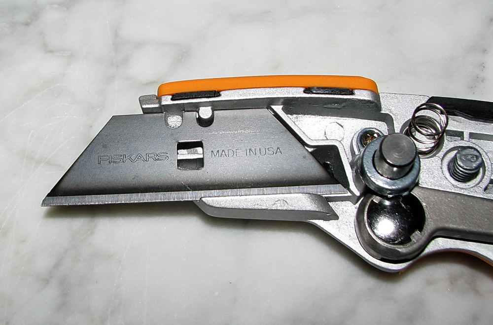

Следующий НОЖ. Фикс-трапеция от того же Фискаря. Не люблю выдвигающиеся, опять же из-за люфта. Отличная эргономика и качество (номер стоит не зря) Половинки корпуса на шарнире и схлопываются без каких было щелей (привет Книпексу). Откидывающийся защитный кожух. Любителям милки понравится, можно так же нажать кнопочку и небрежным движением кисти закрыть или открыть кожух, поиграться вобщем ;). Кожух не люфтит. Лезвие не болтается. Скукотищаа ;) Ну, магнитик само собой. Комплектное лезвие опять же с калёной режущей кромкой. Заказал пачку из 10 шт. серповидных. В корпусе предусмотрено место для запасных лезвий. Корпус металлический с пластиковыми накладками, как и у вышеприведённого брата.
