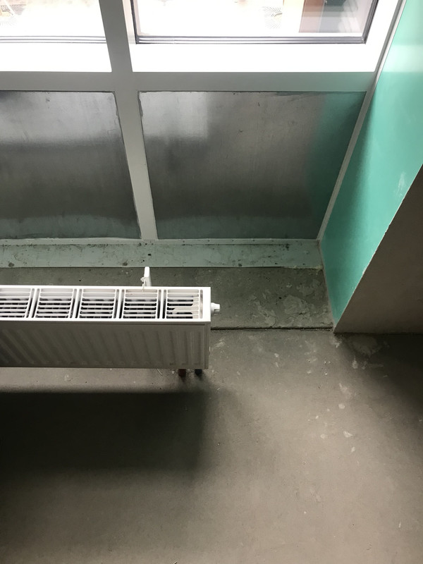

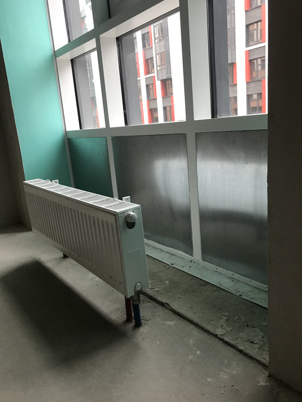

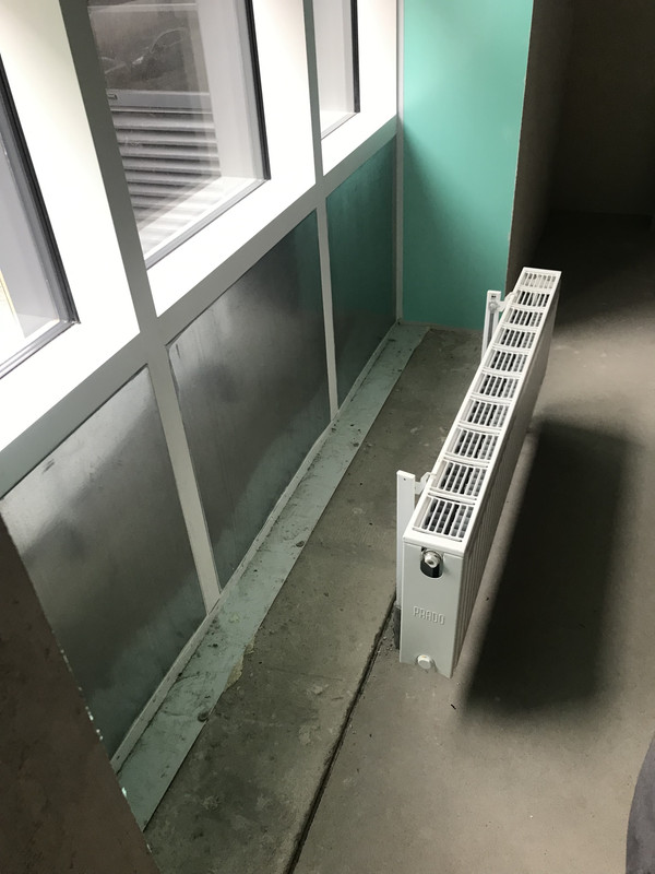

Добрый день, уважаемые форумчане!

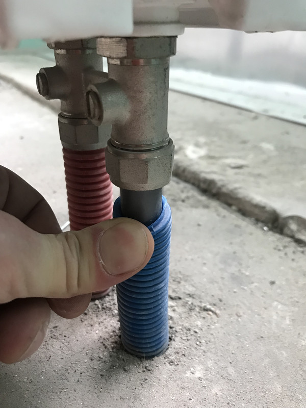

Сейчас предстоит ремонт в квартире и встал вопрос о переносе радиаторов отопления, т.к. застройщик сделал их на расстоянии от окна. Соответственно, возникает вопрос - как сделать это правильно? Хотелось бы что бы радиатор был под подоконником и трубы выходили из стены, а не из пола. Если радиатор отодвигать под подоконник, длины труб не хватит, их нужно будет полностью перекладывать, или достаточно будет нарастить их? Если наращивать, насколько это будет надежно?
Посоветуйте пожалуйста, как поступить?
P.S. Еще вопрос, правильно ли будет утеплить эту металлическую часть под окном, зашив это место гипроком с ватой. Металлическая часть сверху по углам довольно холодная. Не будет ли потом каких-то проблем в виде скапливающегося конденсата?

RobinBad - реализовать ваше пожелание надёжным способом будет слишком долго и дорого, потому как придется делать монтаж к радиаторам целой трубой без любых соединений в бетонной стяжке. А стяжку, при перекладке трасс тогда придется по всей квартире раздолбить и вынести из квартиры в контейнеры. Воспользоваться наращиванием труб - вариант лотерейный и непредсказуемый в дальнейшем. Есть конечно же , на мой взгляд, наиболее оптимальное решение и по дизайну и по функционалу - это установить на старые выводы радиаторы-скамейки. Такие модели есть отечественные КЗТО, европейские Zehnder, Arbonia
