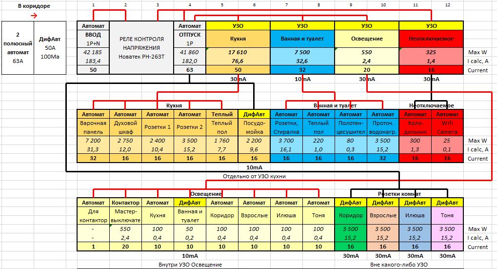

Здравствуйте! Всю последнюю неделю проектировал компоновку щитка для трехкомнатной квартиры, пользуясь (ко всему прочему) этим ресурсом. Если не сложно, покритикуйте, пожалуйста. Идея была в том, чтобы сделать компоновку максимально логичной и понятной. В схеме присутствует неотключаемая группа, а так же контактор для создания мастер-выключателя на свет. Спасибо!

alyap, дом какого года, газ или электроплиты?
alyap написал: пользуясь ... этим ресурсом.
Не заметно На кой отдельное УЗО на освещение? ВЫ понимаете что при сработке УЗО ВСЯ квартира останется без освещения? Зачем столько групп на освещение? Дифы на кой? Тогда соберите всё на дифах. Аквастрож, электрику на балкон планируете?

megrad, Новостройка 2021 года. Ввод 63А. Газа нет.Балкона нет, аквастопа тоже. УЗО на отдельном освещении для обединения в группу для мастер-выключателя. Вообще, предполагается, что УЗО в исключительных случая срабатывает на освещении. А вот под зону ванной и туалета на освещении отдельный Диф с током утечки 10мА. В теории, контактор двухконтурный, можно на отдельный прямо подключенный Дифавтомат запитать освещение коридора - центральное помещение всей квартиры, будет резерв.

alyap написал: отдельный Диф с током утечки 10мА.
Параноя, но это Ваш выбор. Кондей планируете? Зачем столько групп освещения?
alyap написал: УЗО на отдельном освещении для объединения в группу для мастер-выключателя.
Импульсное реле Вам в помощь. Типа ссылка.
alyap написал: присутствует неотключаемая группа
АВ отпуск заменить на двухполюсный.

megrad написал: Параноя, но это Ваш выбор. Кондей планируете? Зачем столько групп освещения?
Паранойя, или нет, но по ПУЭ требуется. Жаль, что по ПУЭ допускаются УЗО АС, зарубежом уже только А. Для того, чтобы иметь возможность отключать свет только в одном помещении, не затрагивая остальные. Кондея не планируется из-за специфичного расположения окон (север и юг, причем половина дня южные окна закрыты от прямого солнца)
megrad написал: Импульсное реле Вам в помощь. Типа ссылка.
Импульсное реле не хочу, более громоздкое. Тем более хочу клавишу, а не кнопку. Как поведет себя реле, если кто-то из детей будет удерживать эту кнопку? Купленный контактор имеет на корпусе ручное управление (фикс-автоматическое-отключено). Могу сделать резерв с освещением в коридоре, как писал выше. Даже, допустим, один единственный УЗО отключился, то есть настольные лампы в комнатах, розетки работают. Без освещения вряд ли останемся.
megrad написал: АВ отпуск заменить на двухполюсный.
Является ли необходимостью размыкать НОЛЬ, имея в коридорном щитке автомат 2P и Дифавтомат - еще до ввода в квартиру? В принципе, мне критично, чтобы бы занят всего 1 модуль, т.е. можно поставить не 1P, а 1P+N.

alyap написал: Является ли необходимостью размыкать НОЛЬ
При отграни нуля в 3 х фазной сети на нуле появляется фаза. РН отключает только фазу, ноль прямой.
alyap написал: Как поведет себя реле, если кто-то из детей будет удерживать эту кнопку
Ни как. Импульсное\бистабильное реле имеет два положения. При подаче питания оно перекидывает контакт.
alyap написал: Без освещения вряд ли останемся.
Свои грабли ближе к телу?
alyap написал: ПУЭ допускаются УЗО АС, зарубежом уже только А.
Вы знаете разницу между АС и А. Тем более ПУЭ является рекомендательным документом.
alyap написал: Купленный контактор имеет на корпусе ручное управление (фикс-автоматическое-отключено).
:confused:
alyap написал: Для того, чтобы иметь возможность отключать свет только в одном помещении, не затрагивая остальные.
Зачем? Логика присутствия дифов? На не отключайку ставите узо, на комнаты диф.

Так у меня ввод ФАЗА-НОЛЬ-ЗЕМЛЯ, не трехфазная сеть.
megrad написал: Зачем? Логика присутствия дифов? На не отключайку ставите узо, на комнаты диф.
Можно еще раз уточнить: вместо автоматов на свет поставить дифы без общего УЗО?

alyap написал: Паранойя, или нет, но по ПУЭ требуется.
Вранье.
alyap написал: зарубежом уже только А
Вранье.
alyap написал: Импульсное реле не хочу, более громоздкое
Чем контактор? Не смешите меня.
alyap написал: Как поведет себя реле, если кто-то из детей будет удерживать эту кнопку?
Никак.
Для чего?
alyap написал: Является ли необходимостью размыкать НОЛЬ, имея в коридорном щитке автомат 2P и Дифавтомат - еще до ввода в квартиру?
Является. Вы же не будете отключать АВ и АВДТ в ЩЭ, уезжая в отпуск? К слову сказать, аппарат на 63А - это, скорее всего, выключатель нагрузки. Так что, ввод у Вас не 63А, а 50А (АВДТ в ЩЭ). Но это так, к слову.

Требования к освещению изложены в главе 6.1 ПУЭ, а о необходимости установки дифференциальных защит сказано в п 6.1.14, 6.1.16, 6.4.18, 6.1.49. Также есть рекомендация в ГОСТ Р 50571.7.714-2014 п. 714.411.3.3. УЗО на освещение жилых и общественных зданий устанавливают: В помещениях с повышенной влажностью и пожароопасных в качестве защиты от поражения током нужно использовать пониженное напряжение до 50В для питания стационарного освещение. При питании источников света в вышеуказанных помещениях от 220В, обязательно нужно установить УЗО или разделительный трансформатор.
СтранникXXI написал: Для чего?
Ну вот хочу менять лампочки и трековые светильники в одной комнате, пока в другой все продолжает работать.
СтранникXXI написал: Является. Вы же не будете отключать АВ и АВДТ в ЩЭ, уезжая в отпуск? К слову сказать, аппарат на 63А - это, скорее всего, выключатель нагрузки. Так что, ввод у Вас не 63А, а 50А (АВДТ в ЩЭ). Но это так, к слову.
Спасибо, я тогда поставлю 1 модульный 1P+N

alyap написал: Вообще, предполагается, что УЗО в исключительных случая срабатывает на освещении.
Чушь.
alyap написал: вот под зону ванной и туалета на освещении отдельный Диф с током утечки 10мА.
Не нужно, 30мА - достаточно
alyap написал: Жаль, что по ПУЭ допускаются УЗО АС, зарубежом уже только А.
Неправда.
Неправда
alyap написал: ем более хочу клавишу, а не кнопку. Как поведет себя реле, если кто-то из детей будет удерживать эту кнопку?
А просто щёлкать клавишу не допускаете? Контактор дюже не любит такие вещи.

Для этого у него на корпусе есть кнопка отключения. Плюс до мастер выключателя нужно еще дотянуться.
