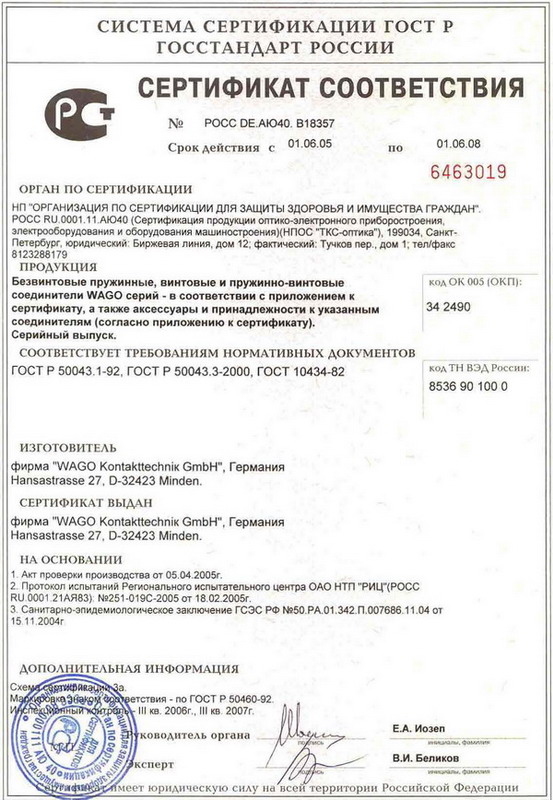

avmal написал : Все намного проще - на Украине действуют еще Советские нормативы, которые в России доработаны и изменены.
ВСН 139-83 действителен как на Украине так и в России, и он ИСКЛЮЧАЕТ использование WAGO.
Victor_K написал : Вы видели где нибудь в продаже WAGO в Киеве? Если да то напишите адрес магазина.
Или, если WAGO запрещено - значит ли это, что оно нигде не продаётся?
Гугл вроде даёт пару ссылок, но ни в магазинах ни на рынках я не находил. Хотя, по правде сказать и не искал. Я не могу позволить себе использовать эту безделушку, т.к. такого соединения законодательно - нет. А раз нет - то это приятная самоделка и не более. Читайте ссылки на нормативную доккументацию. Повторяю (уже наверно с 10 раз в разных ветках): ВСН 139-83 действующий на территории Украины и России регламентирует только 2 метода соединения жил опрессовка и пайка.

Комментатор написал : Боюсь вы ошибаетесь. Тут на одной теме был представитель Ваги ( продавец) и он документально доказал что- разрешено. И сертифицированно...и т. д.
А что вы хотите от продавца? Ему надо продать. Вот он и ищет пути продажи. Если бы все законы трактовальсь однозначно - адвокатов бы небыло. Согласно ВСН 139-83 сжимы можно применять при ответвлении от магистрали 4-150 проводами 1,5-95, причём не разрезанной магистрали.

avmal
avmal
Регистрация: 25.05.2006
Сообщений: 33773
17.04.2007 в 12:16:52
Smily написал : Повторяю (уже наверно с 10 раз в разных ветках): ВСН 139-83 действующий на территории Украины и России регламентирует только 2 метода соединения жил опрессовка и пайка.
Вы очень плохого мнения об интеллектуальном потенциале России - пайка в России уже давно не рекомендуется в силовых соединениях. И после 83 года в России уже прожили полноценных двадцать с лишним лет, что привело к осмысленным изменениям нормативов.

2Smily Спор старый, дело не в самих ВСН (хотя после принятия печально известного закона их действительность тоже не однозначна, для России, во всяком случае), а в их интерпретации. Где, в каком месте ВСН "ИСКЛЮЧАЕТ использование WAGO"? :eek: А сертификат на ВАГО есть

Викторыч написал : Где, в каком месте ВСН "ИСКЛЮЧАЕТ использование WAGO"?
Очевидно вы не внимательно читали ВСН 139-83. http://www.mastercity.ru/vforum/showpost.php?p=323802&postcount=89
avmal написал : Вы очень плохого мнения об интеллектуальном потенциале России - пайка в России уже давно не рекомендуется в силовых соединениях. И после 83 года в России уже прожили полноценных двадцать с лишним лет, что привело к осмысленным изменениям нормативов.
Исменённый ВСН 139-ХХ в студию! У вас его нет? Могу подсказать почему - его НЕИЗМЕНЯЛИ! Независимо от интелектуального потенциала действует ВСН 139-83. Им ОБЯЗАН руководствоваться ЭЛЕКТРОМОНТАЖНИК. И ненадо намекать на размытые формулировки ГОСТ Р 50571. В одном месте там сказанно что паять не рекомендуется, в другом, что если паяете то закрепите спаянное соединение, если на него может быть нагрузка...ГОСТЫ читают энергетиги, разработчики, инженера...а у ЭЛЕКТРОМОНТАЖНИКА есть своя брошурка ВСН 139-83 с нормами расхода припоя, ветоши, спирта :)

Викторыч написал : А сертификат на ВАГО есть
Прекрасно. Я занимался сертификацией и оформлением ТУ и не имею иллюзий на этот счёт. ВАГО, в Киеве, в широкой продаже, я не встречал.

Smily написал : Исменённый ВСН 139-ХХ в студию! У вас его нет? Могу подсказать почему - его НЕИЗМЕНЯЛИ! Независимо от интелектуального потенциала действует ВСН 139-83.
Вот видите, что значит обладать интеллектуальным потенциалом - в России все ГОСТы, ВСН, СН и т.д. отменены "... до вступления в силу технического регламента", которое намечается в 2009 году. Так, что в России проще теперь работать - можно руководствоваться здравым смыслом, а не устаревшими нормативами.
