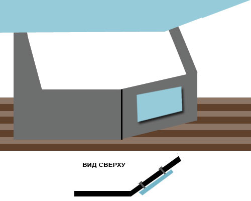

антиэлектрик, мастера должны были к полу привязать, иначеж онаб каталась по полу. По крайней мере упираясь в нее телом она не двигается точно :) Удар среднего усилия лишь чуть вводит ее в резонанс. Т.е. достаточно жесткая конструкция, причем, как видите, не просто прямая, а под углом еще.
По толщине порядка 12 см перегородка.
вкладываю картинку, простите за схематичность, рисовал на коленке :)

Если вам мастера сделали как положено и Вы в этом уверены, то можно закрепить TV как Вы хотите. Только не совсем эстетично это, ИМХО:) Кстати, какой толщины ГКЛ применили на сооружении перегородки? Для закрепления TV на перегородке из ГКЛ, я бы сделал следующее: -закрепил бы ещё один лист ГКЛ, на ту сторону перегородки, где Вы собираетесь вешать TV, за профили и направляющие саморезами для того, чтобы общая толщина листа ГКЛ была более 18мм. -затем закрепил бы металлическую (деревянную) планку не менее чем 6 "бабочками" в ряд через двойной ГКЛ с расстоянием между креплениями не более 150-200мм. -и уже к этой планке закрепил бы кронштейн TV Нагрузка (упругое растяжение) на дюбель-бабочку при данном креплении будет менее 2,5кг. Удачи:)
