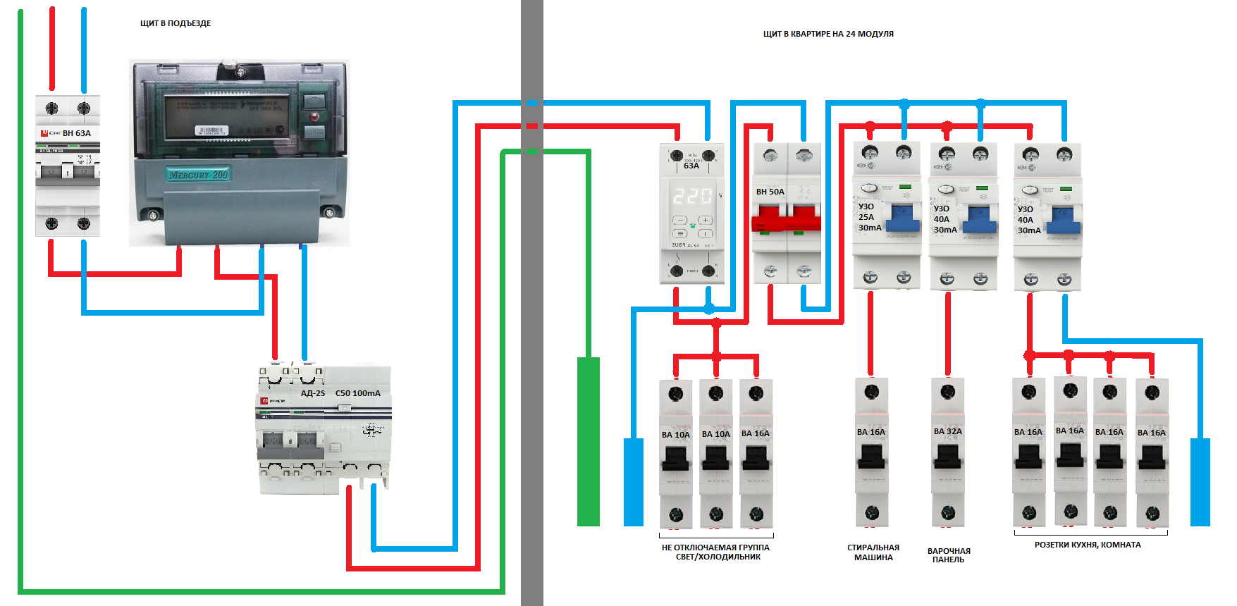

Сваял, пока только на бумаге, такой щиток. Покритикуйте. Есть ли смысл ставить на варочную отдельное УЗО? Может объединить его с остальными розетками увеличив до 63А?

  1. Ставьте всё под УЗО, в т.ч. и неотключаемые линии. Тогда 2 оставшихся УЗО можно распределить под всё остальное, по 3 АВ на каждое.
  2. РКН после выключателя нагрузки.
  3. Смысла ставить варочную под отдельное УЗО никакого нет. Можно поставить, например автомат 2Р

На свет есть смысл ставить УЗО?
MaSeVi написал: РКН после выключателя нагрузки.
Но тогда холодильник останется без защиты.

bifidak написал: На свет есть смысл ставить УЗО?
Вне всякого сомнение. А с прошлого года УЗО на свет при определенных критериях обязательно.
bifidak написал: Но тогда холодильник останется без защиты.
Поставьте вводной АВ на 50А перед РКН и всё. И у Вас весь свет под одним УЗО - тоже не есть гуд.

Я тоже думал сделать цепочку: АВ, РКН, ВН. АВ дешевле ВН и на вводе не так часто его выключать. А свет то есть 3 лампочки ), что там делить. Я думаю его подключить до РКН. Я так сделал в частном доме и в другой квартире. Очень удобно когда скачет напряжение, не в темноте ожидаешь включения РКН.)

bifidak написал: что там делить
Ну это как хотите.
bifidak написал: не в темноте ожидаешь включения РКН.)
Да полноте, что там ждать-то. Всяко лучше, чем впотьмах менять те самые лампочки.

bifidak, не занимайтесь фигней. АВ, РКН, 1 УЗО: 1 свет+холодильник, остальные линии распределяете между 2 другими УЗО. К лову сказать 40А вполне достаточно. ВП, как уже сказано, можно запитать через 2П АВ, но не обязательно. П. С. На кой Вам аж 4 розеточных линии?

MaSeVi Ситуации разные бывают, иногда и по часу напряжение не восстанавливается, а может и вообще пропасть (частный дом).
СтранникXXI Розеточных получается 3: кухня, комната и балкон. Балкон вроде как не совсем сухое помещение, поэтому отдельный автомат. Четвёртый автомат как-то сам прилип, думал розетку в щит на dinрейку поставить. Розетку убрал, автомат забыл.)

bifidak, а почему правое УЗО на 40А? Выше него автомат 50А, ниже 16*4=64А. То есть нет защиты УЗО от перегрузки.
