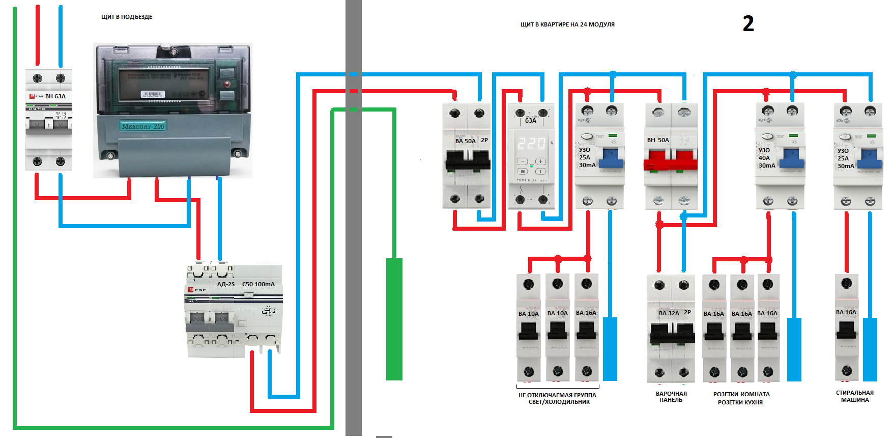

Юрка написал: То есть нет защиты УЗО от перегрузки.
Опять Вы за своё)))...

Юрка написал: bifidak, а почему правое УЗО на 40А? Выше него автомат 50А, ниже 16*4=64А. То есть нет защиты УЗО от перегрузки.
Юрка, человеку с Вашим опытом должно быть стыдно городить подобную чушь :killyourselfbywall:

bifidak
bifidak
Регистрация: 20.12.2014
Сообщений: 37
13.04.2022 в 19:50:52

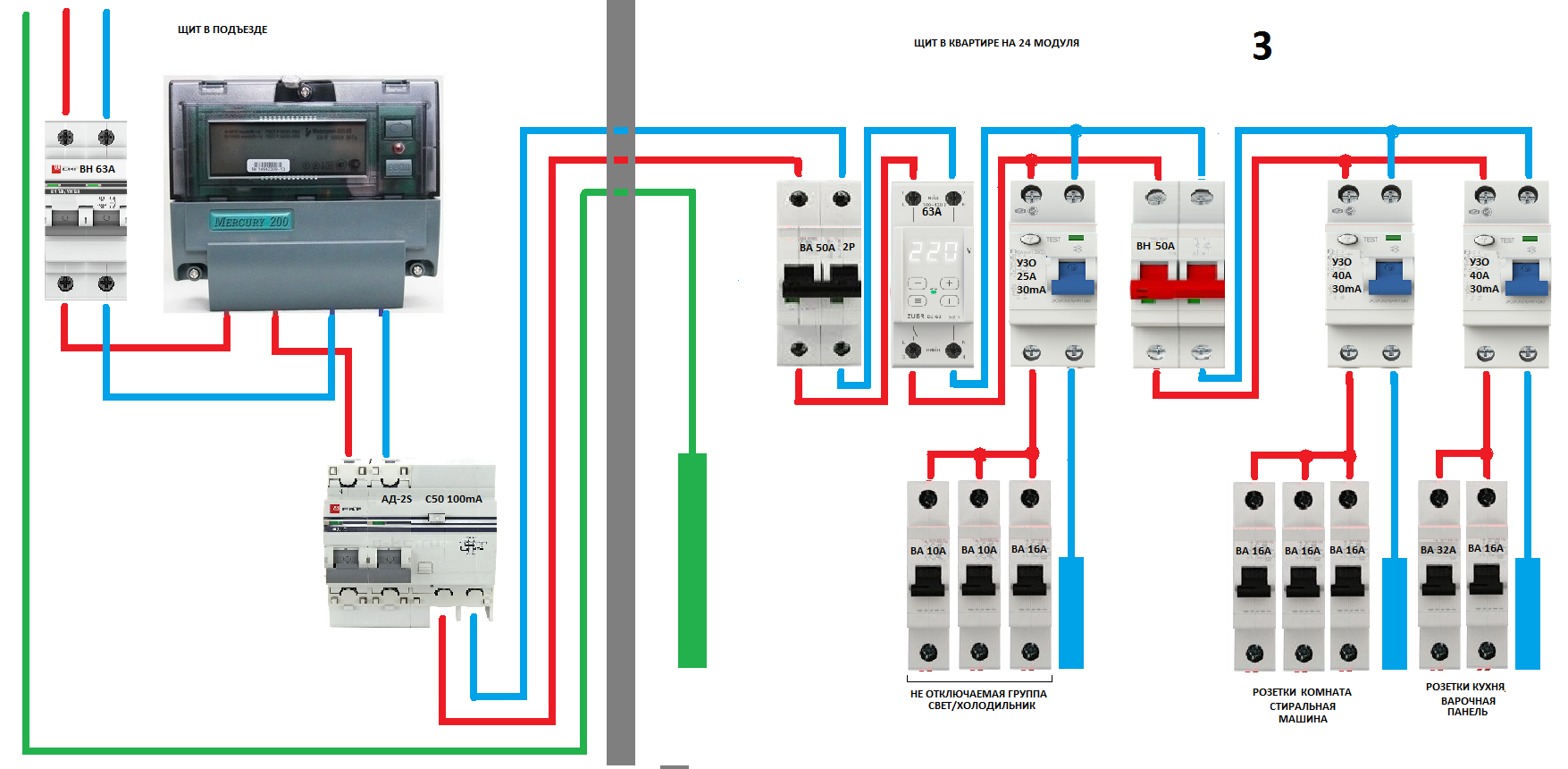

Во, сваял)
MaSeVi
MaSeVi
Регистрация: 08.10.2009
Сообщений: 18307
13.04.2022 в 20:00:17
bifidak написал: Во, сваял)
Вторая схема. И розетку кухни поменяйте местами с какой-нибудь розеткой комнаты, ну так, чтобы кухню безо всего не оставить. Ну и на ВП оставьте АВ 2Р - круто смотрится)))
bifidak
bifidak
Сообщений: 37
13.04.2022 в 20:08:58
Понял, спасибо.:)

bifidak, Вы можете до посинения подобные схемы рисовать и общаться с местными т.н. корифеями, пока не поймете, что неотключемых линий под УЗО не бывает
