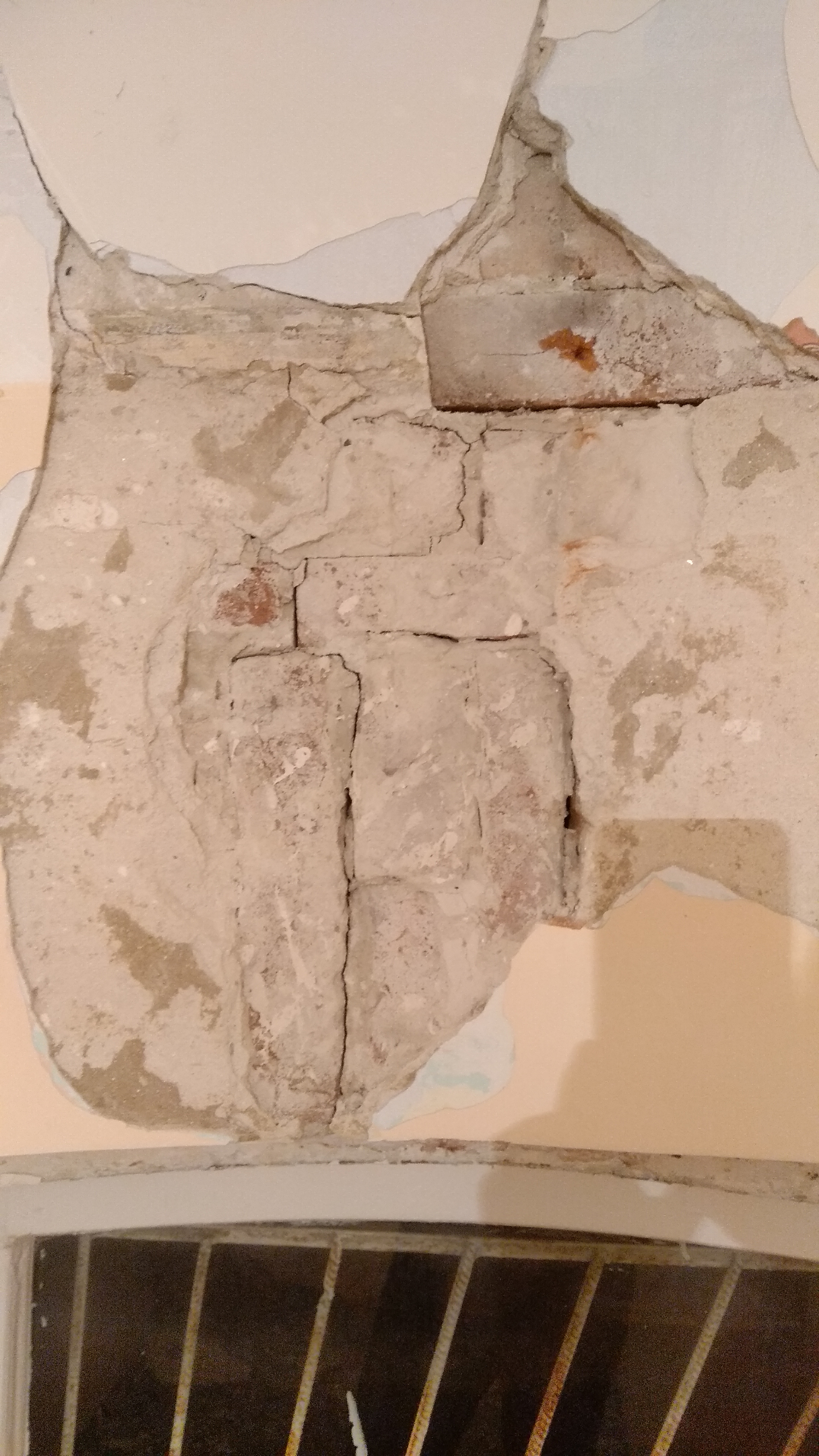

Ради эксперимента подковырнул раму ломиком изнутри помещения. Она отклонилась легко наружу на пару сантиметров. Наверное все таки точно там перемычка где то в толще

Вот сбил штукатурку немного. Нижний ряд полукругом. Но раствор прохудился везде. Нужно ли усиливать проем? Или клин будет держать и без раствора?

Алексей Пeтрoв написал: ... Нужно ли усиливать проем? Или клин будет держать и без раствора?
Сделайте более общий ракурс. Раствор тут вообще ни при чём. По ощущениям, ничего делать не надо. И беспокоиться тоже не надо.

Алексей Пeтрoв, этот клин переживет ваших внуков . Не надо ничего усиливать, сделаете только хуже. Трещина может играть, и чтобы она не проявилась на обоях, штукатурить надо по закрепленной стальной сетке.

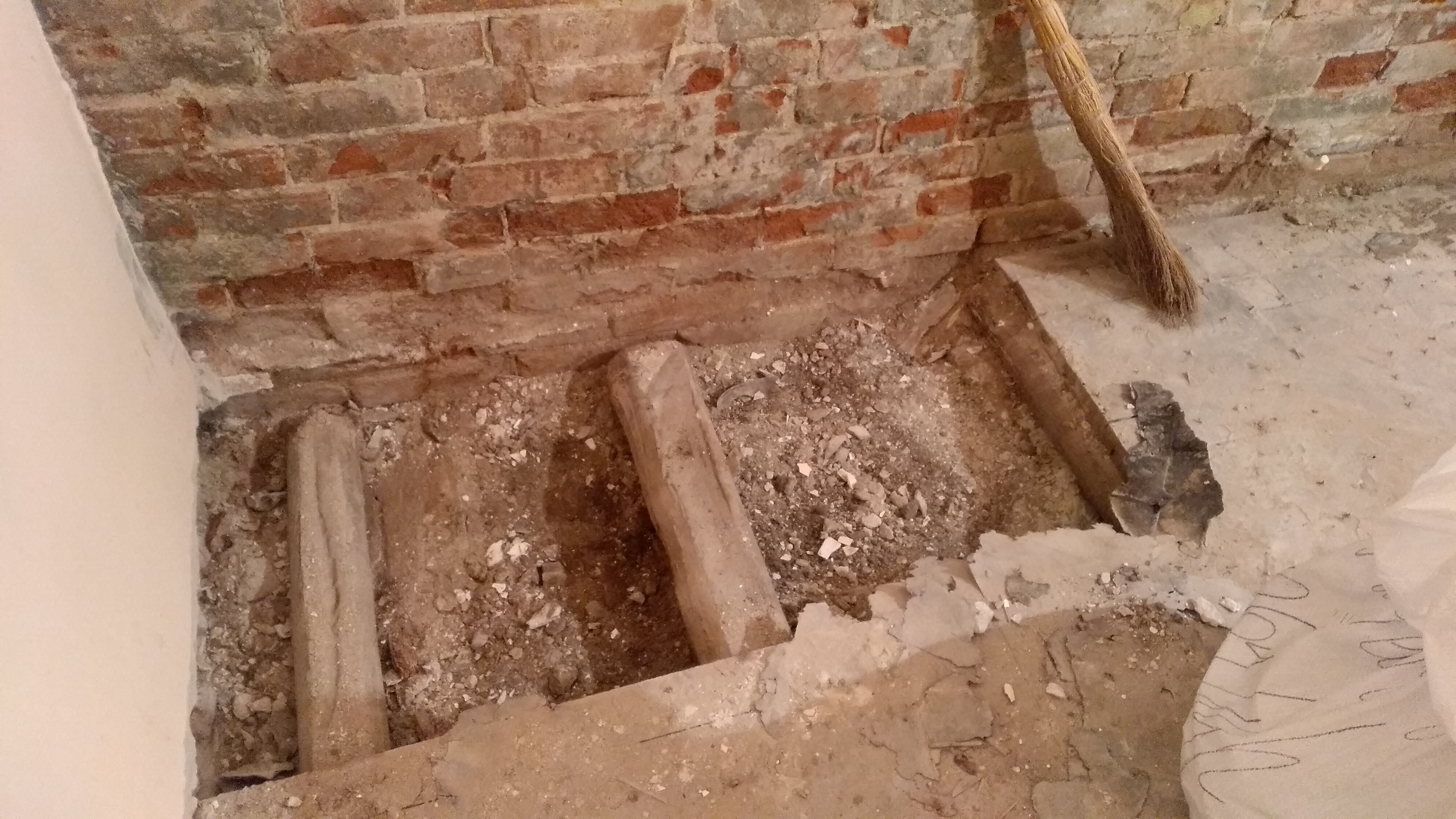

sanya1965, pool, Спасибо за консультации. Усиливать ничего не буду. Пусть так и остаётся. Помогите пожалуйста разобраться с полами. Вскрыл доски, и сразу земля рыхлая сухая. Вентиляция была организована через диагональные отверстия по углам комнат и щели между стеной и досками. Продухов в доме нет. Так вот в этих комнатах как то сыро и холодно, а в других сухо и тепло. Может между балок положить рубероид на землю засыпать керамзита сантиметров 20 до верха чернового пола. Сделать черновой пол из досок и сверху уже чистовое покрытие?

26.04.2022 в 09:37:58
Разместите фото. Пока то, что Вы описываете, выглядит страшновато.
Уровень пола на сколько выше уровня земли вообще?

pool, вот такая картина. Уровень засыпки выше уровня на улице сантиметров на 30-40. Земля рыхлая и на ощупь сухая. Бревна не гнилые. Хотя лежат на кирпичах утопленных в землю без рубероида. Как поступить в данной ситуации? Бревна на кирпичи с подложкой из рубероида это понятно. Вот хочу засыпать керамзит, что бы от пола не веяло холодом, только боюсь ошибиться с технологией. Финишное покрытие планирую шпунтованную доску.

28.04.2022 в 09:34:15
При всём моём желании, без комплексного обследования давать рекомендации было бы безответственно.
Что важно знать:
  • про ландшафт
    • уровень грунтовых вод
pool
pool
Регистрация: 03.08.2006
Сообщений: 7840
28.04.2022 в 09:49:59
Что важно знать:
  • про ландшафт:
    • уровень грунтовых вод;
    • тип почвы (послойно, до 2-х метров глубины);
    • как обеспечивается осушение и водоотведение с прелегающей территории;
  • про дом:
    • толщина, глубина и конструкция фундамента;
    • то же про стены;
    • устройство гидроизоляции
