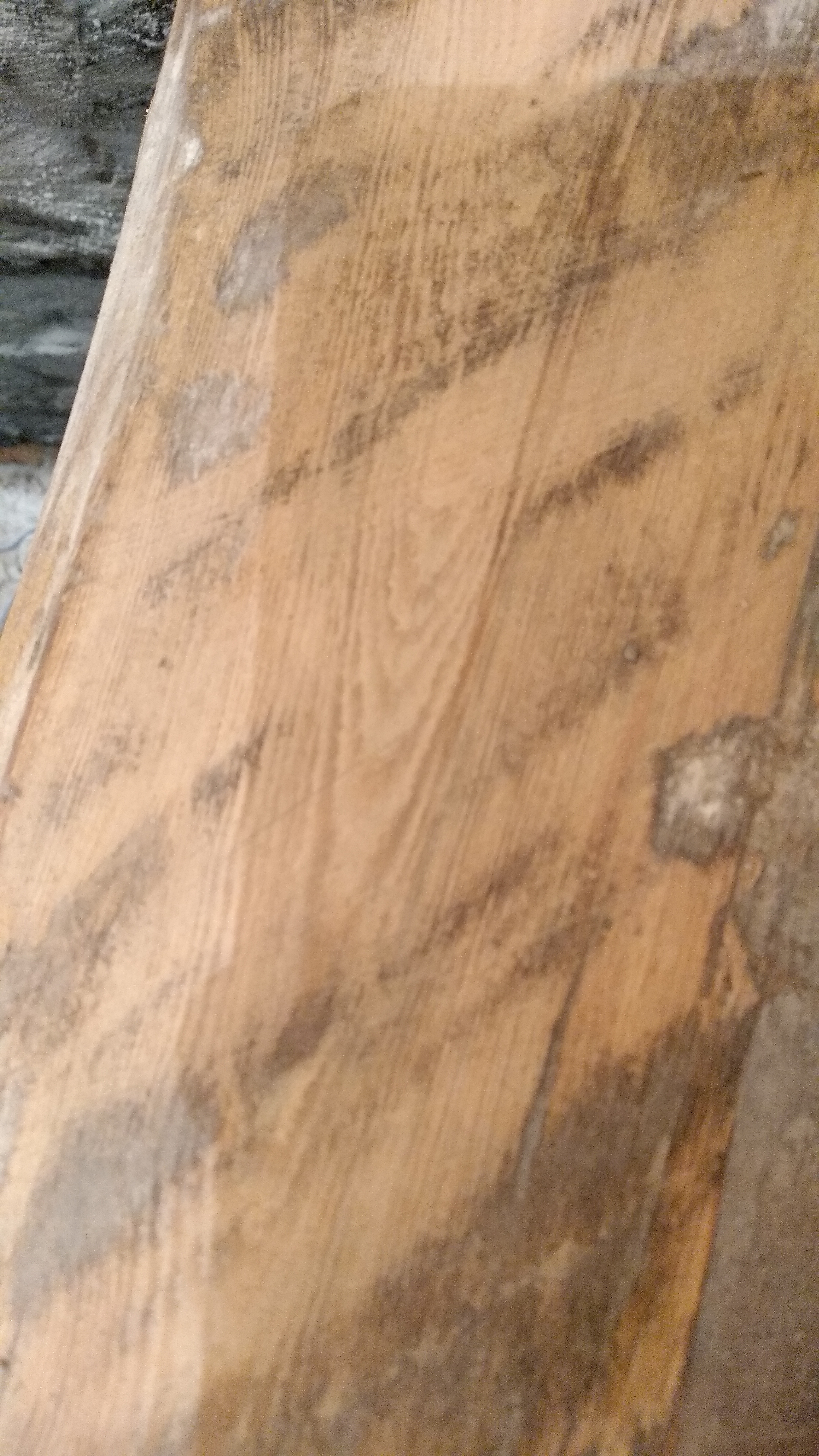

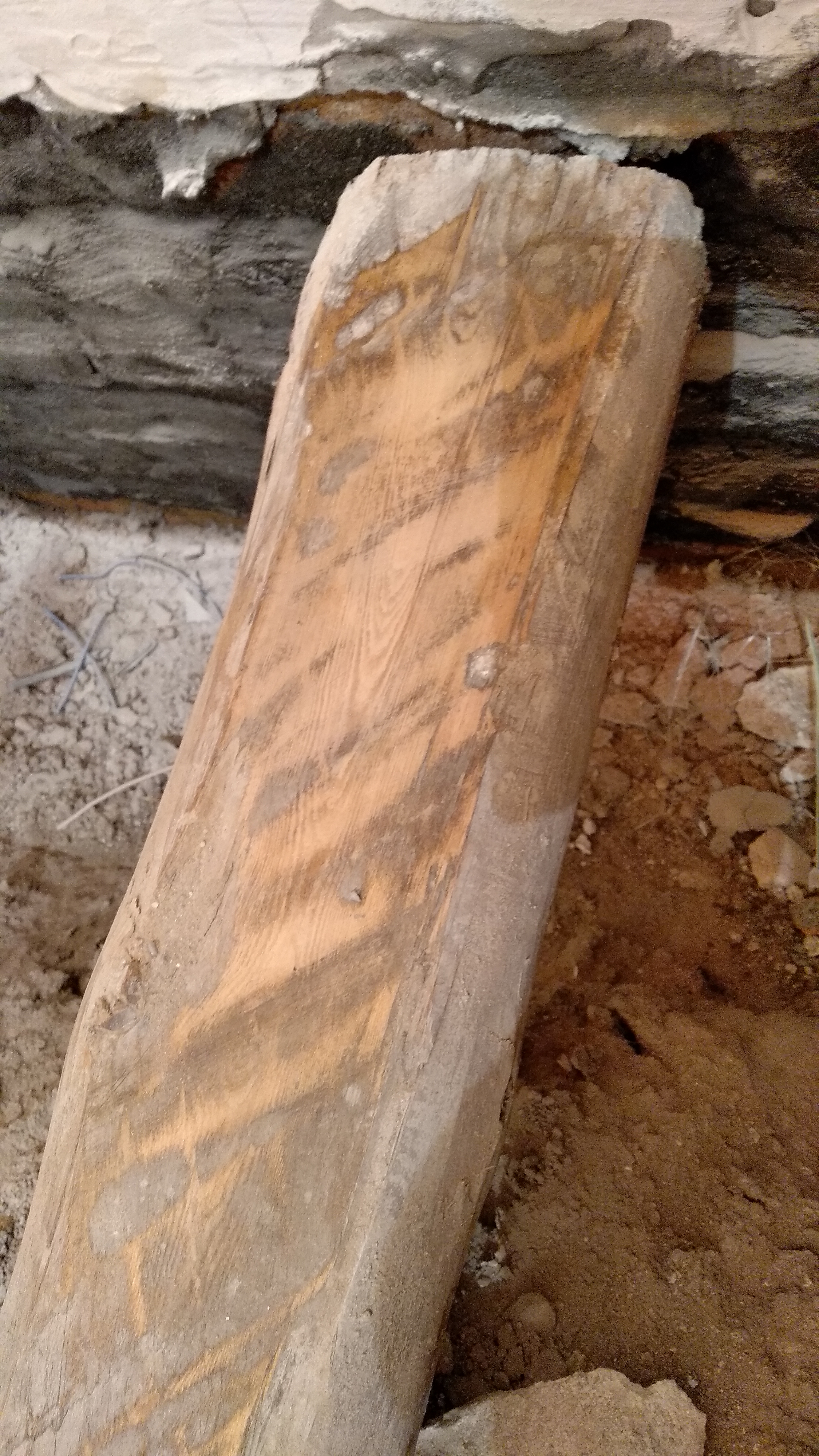

Про глину понял, спасибо. А вот вопрос на счёт опорных балок под полом. Из надо антисептиком пройти? Хотя за 100 лет с ними ничего особо не случилось. Так края которые соприкасались с мокрым цоколем чуть подгнили. Я их отрежу. Или пройти бревна известью? И какая порода дерева это интересно? Саморез 90-й по дереву до конца не входит- отрывает шляпку. Не дуб и не лиственница, и однозначно не ель или сосна.

Вид состроганного бруса покажите - подскажу. Но, скорее всего, всё-таки - ёлка или сосна.

pool,

Маловато для анализа. Похоже на ясень.

pool, ну вот и я думаю что это не хвойные. Черные саморезы обламывается шляпка. Жёлтые еле-еле входят 90-е. Смысл есть покрыть антисептиком?

Первый низкий этаж. Почти вровень с землёй. Конечно, антисептируйте.

Алексей Пeтрoв, осина...
