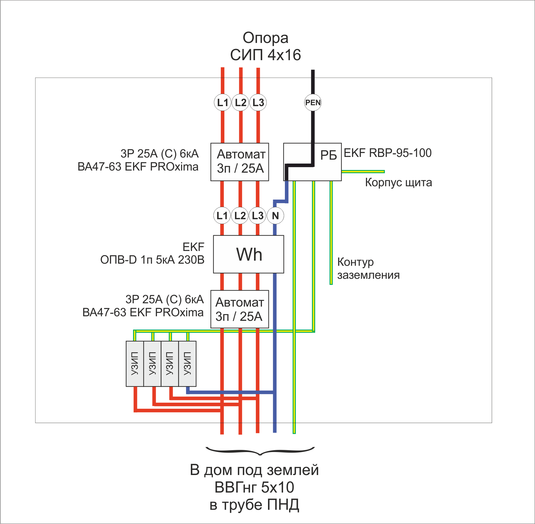

Gyro написал: А разве он не для этого создан?
Gyro, для этого, но вам это нужно? :confused: Лучше пусть будет тихо имхо.

Т.е. Вы считаете применение этих устройств в ЩУ не целесообразным?

Gyro, конечно.

Gyro написал: Не пинайте, уважаемые гуру. Посмотрите схему, пожалуйста. Все ли верно? Особенно выбор УЗИП. Заранее благодарю
Gyro, пока плохо почти все

MaSeVi написал:
Radio написал:
Gyro написал: Особенно выбор УЗИП
Зачем вам тут узип? :confused:
Radio, Чтобы он громко, с грохотом щёлкнул при ПУМ,если таковой случится...
Этому и ПУМ, скорее всего, не понадобится.
Gyro,
  1. Какая конкретно модель счетчика?
  2. Какую конкретно модель РБ собираетесь использовать?
  3. УЗИП - "дело тонкое" ©. Ставить его наобум не стоит. Тот тип, который у Вас указан - в особенности.
  4. Вместо второго АВ я бы поставил 4П селективное УЗО 25-63А, 100мА или 300мА, что получится купить.

СтранникXXI, спасибо за отклик 1 Модель счетчика пока вопрос. У нашего МРСК кончились деньги на бесплатные счетчики, буду сам покупать. Дом дачный, поэто какой-то однотарифный 2 EKF RBP-95-100 3 Про УЗИП знаю мало. Сетевики говорят, что параллельно входному автомату ставить нельзя, но в то же время настоятельно рекомендуют поставить их параллельно выходному автомату, причем на фазы и N. Если посоветуете модель, буду крайне признателен!!! 4 Про УЗО тоже думал, но их сейчас трудно найти у нас, а щит надо запускать в ближайшее время. От него пойдет времянка в строительный щит, а там будет диф и розетки
перерисовал немного схему:

Gyro написал: Сетевики говорят, что параллельно входному автомату ставить нельзя, но в то же время настоятельно рекомендуют поставить их параллельно выходному автомату, причем на фазы и N.
"Вот уроды!" ©
Gyro написал: Если посоветуете модель, буду крайне признателен!!!
Не ставьте вообще.

"Вот уроды!" © Gyro, Мало того что не знают куда ставить , еще и предлагают оставить без защиты от перенапряжения счетчик , который они обязаны ставить за свой счет . https://yandex.ru/images/touch/search?text=в%20каких%20местах%20электрических%20схем%20располагается%20ограничителей%20перенапряжений&source=serp
Да, ни фига.
