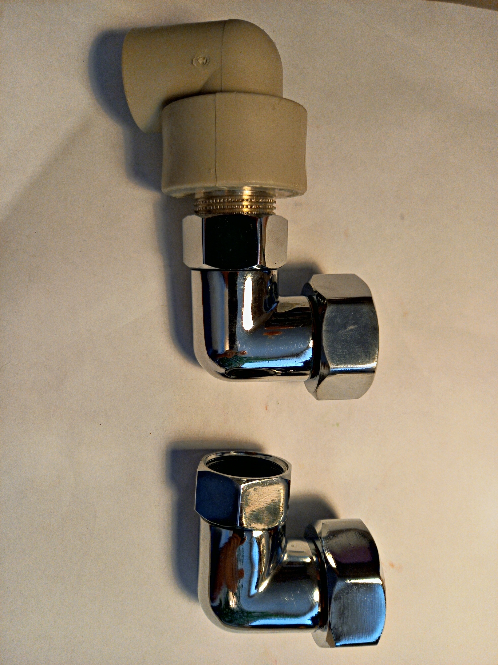

bc---- написал: Эксцентрики предназначены для компенсации огрехов в расстоянии и уровне между водорозетками. Если ваш мастер способен их установить идеально точно, можно и без эксцентриков, конечно.
На смеситель в любом случае можно такую двойную водорозетку на 3/4, фото которой я представил? А ПС получается лучше на эксцентрики подключить.

Эксцентрики предназначены для компенсации огрехов в расстоянии и уровне между водорозетками. Если ваш мастер способен их установить идеально точно, можно и без эксцентриков, конечно. Но меня лично терзают смутные сомнения.
По поводу ПС - если у вас в системе принудительная циркуляция, работать будет абсолютно любой ПС при любом подключении с любой прокладкой труб.

Rebel_PZ, можно на двойную. Главное, чтобы ее установили по уровню и в чистовую плоскость стены.

Позвольте встрять в вашу душевную беседу. Rebel_PZ, смонтировав такой фитинг для смесителя, вы себе, да и исполнителям то же, создадите удивительный геморрой на ровном месте.

bc----, чего это я, в самом деле? У меня в этом году заказчик-новатор проявил инициативу и впаял на пс 3/4 водорозетки. Денёк помотался по магазинам в поисках эксцентриков. В итоге просто штрабу разбил и перепаял на 1/2.

spaceeggs написал: Rebel_PZ, смонтировав такой фитинг для смесителя, вы себе, да и исполнителям то же, создадите удивительный геморрой на ровном месте.
Совсем меня запутали. А в чём именно геморрой? Тогда просто водорозетку на 1/2 и эксцентрики?
spaceeggs написал: У меня в этом году заказчик-новатор проявил инициативу и впаял на пс 3/4 водорозетки. Денёк помотался по магазинам в поисках эксцентриков. В итоге просто штрабу разбил и перепаял на 1/2.
ПС тоже на 1/2 с эксцентриками? Вот так напрямую никак не получится подсоединить?
Ребят, ну только без сарказма, я ж профан в этом деле, и исполнитель тоже не суперпрофи.

Короче как я понял, пусть мы даже и идеально сейчас всё смонтируем, потом, когда придёт время замены смесителя и ПС, новые просто могут не подойти, имея небольшое отклонение в расстоянии между креплениями?

Rebel_PZ, расстояния стандартные.

Rebel_PZ, используя такой фитинг, вы не поставите комплектные отражатели. Смеситель и пс буду сильно прижаты к стене.

spaceeggs, ферштейн, так и есть, надо было просто положить рядом крепление ПС и угол, и всё сразу стало понятно, без эксцентрика он просто не установится. Смеситель тоже, только если без отражателя, но без него некрасиво. Ладно, ставим всё на 1/2 и эксцентрики.
Только вот придётся спаивать трубы и фитинги разных производителей. Сейчас в квартире Pro Aqua. Я закупился в Леруа FV-Plast. Но вот для подключения смесителя и ПС 1/2 фитинги будем докупать из тех что есть в городе. А в городе есть следующее. VALFEX Tebo FUSITEK Lammin Может Pro Aqua найдём. Котёл свой, горячая вода стоит на 41 градус, отопление 60 в самые сильные морозы, большую часть времени в отопительный период 40-50 градусов. Давление в системе отопления 1-1,5 бар.
