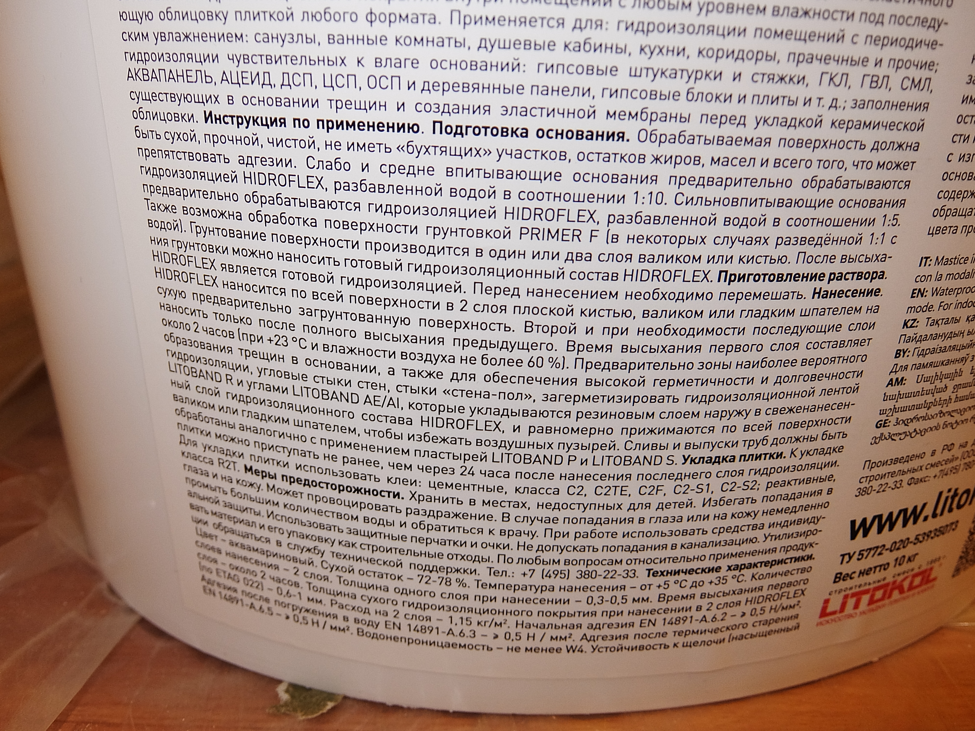

Rebel_PZ, шпатлевать клеем - вообще идея говно. Он в тонком слое теряет воду раньше, чем успевает набрать прочность. Визуально вроде застыл, а потрешь мокрой тряпкой, он на ней и останется. В вашем случае ГИ иметь все шансы отвалиться прямо со слоем клея от штукатурки.
Короче, не майтесь херней, грунтуйте штукатурку и мажьте ГИ. Да, обратите внимание, что под гидрофлекс грунтовка идет своя литоколовская Primer F-m. Это важно, там не обычная ГГП.

bc----, спасибо за ответ! Заказал Primer F-m. Вот у Литокола в инструкции к HIDROFLEX про неё ни слова... Её получается наносить строго в местах нанесения ГИ? Или, учитывая что "При облицовке непосредственно по поверхностям, обработанным грунтовкой (2 слоя), укладывать плитку можно через 12 часов после нанесения последнего слоя PRIMER F, используя для этой цели клеевые смеси класса С2 (классификация по ГОСТ Р 56387 и EN 12004)." , то можно и под плитку грунтовать? Или вообще вместо ГИ использовать... Ну это теоретически конечно, ГИ куплена.

bc----, я ориентировался на техническое описание на сайте Литокола. Ну ладно, это уже придирки, посмотрел сейчас этикетку ГИ, там да, написано "Также возможна обработка поверхности грунтовкой Primer F". Спасибо ещё раз за важное уточнение!

Вот кстати раз уж зашла речь про инструкции на ГИ. По вашей ссылке на litokol.market. Расход по ETAG 022 — 2,3 кг/м² при толщине слоя 1 мм.
По моей _Расход на 2 слоя 0,55– 1,5 кг/м2 .
На ведре 1,15.
Какой расход, на какую площадь хватит... При заказе через интернет на что ориентироваться...
Также и с грунтовкой, везде по разному написано.

Rebel_PZ, по расходу ничего не могу сказать. А вот грунтовка там действительно другая, она сама по себе делает пленочное покрытие.

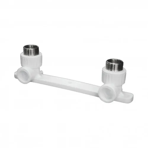

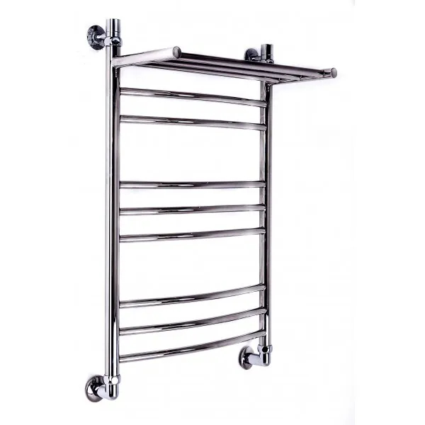

Вопрос по подключению смесителей и ПС.
Смеситель на ванну, у самого смесителя 3/4, был подключен через эксцентрики на водорозетку с внутренним диаметром 1/2. Мастер предлагает также. Но ведь есть водорозетки в наружным сечением 3/4, чтобы напрямую подсоединить и не колхозить с эксцентриками. Я то вообще купил два угла 90° ⌀20 мм х 3/4", но это надо тогда точно угадать с расстоянием между ними.
ПС. Купили такой. С универсальным подключением. Я бы хотел нижнее подключение, как на картинке, для красоты)) Будет ли работать? Попробовать наживую без монтажа? Имеет ли в таком случае значение, куда будет подключена прямая и обратная подачи? Длина веди у труб будет разная. ПС будет подключен к газовому двухконтурному котлу, фото старого ПС я выкладывал выше. В котле насос на 3 скорости, по умолчания он работал на 3-й скорости, но газовщики предложили переключить на 1-ю, я в итоге разницы не увидел, насос прокачивает. От котла идут трубы 25 мм, к батареям и ПС 20 мм. И по водорозеткам, я и на ПС купил два угла 90° ⌀20 мм х 3/4", но это тоже надо идеально попасть, тогда может лучше подключить на угол 90° ⌀20 мм х 1/2" и эксцентрики?

05.06.2022 в 12:40:25
Эксцентрики предназначены для компенсации огрехов в расстоянии и уровне между водорозетками. Если ваш мастер способен их установить идеально точно, можно и без эксцентриков, конечно. Но меня лично терзают смутные сомнения.
По поводу ПС - если у вас в системе принудительная циркуляция, работать будет абсолютно любой ПС при любом подключении с любой прокладкой труб.
