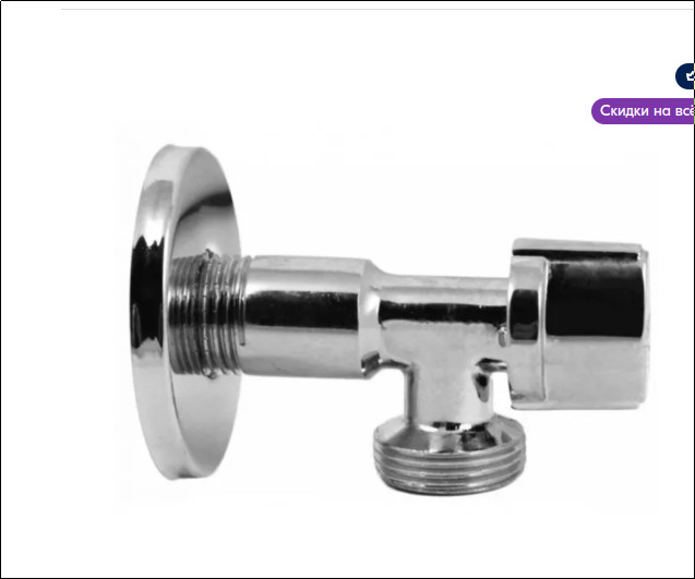

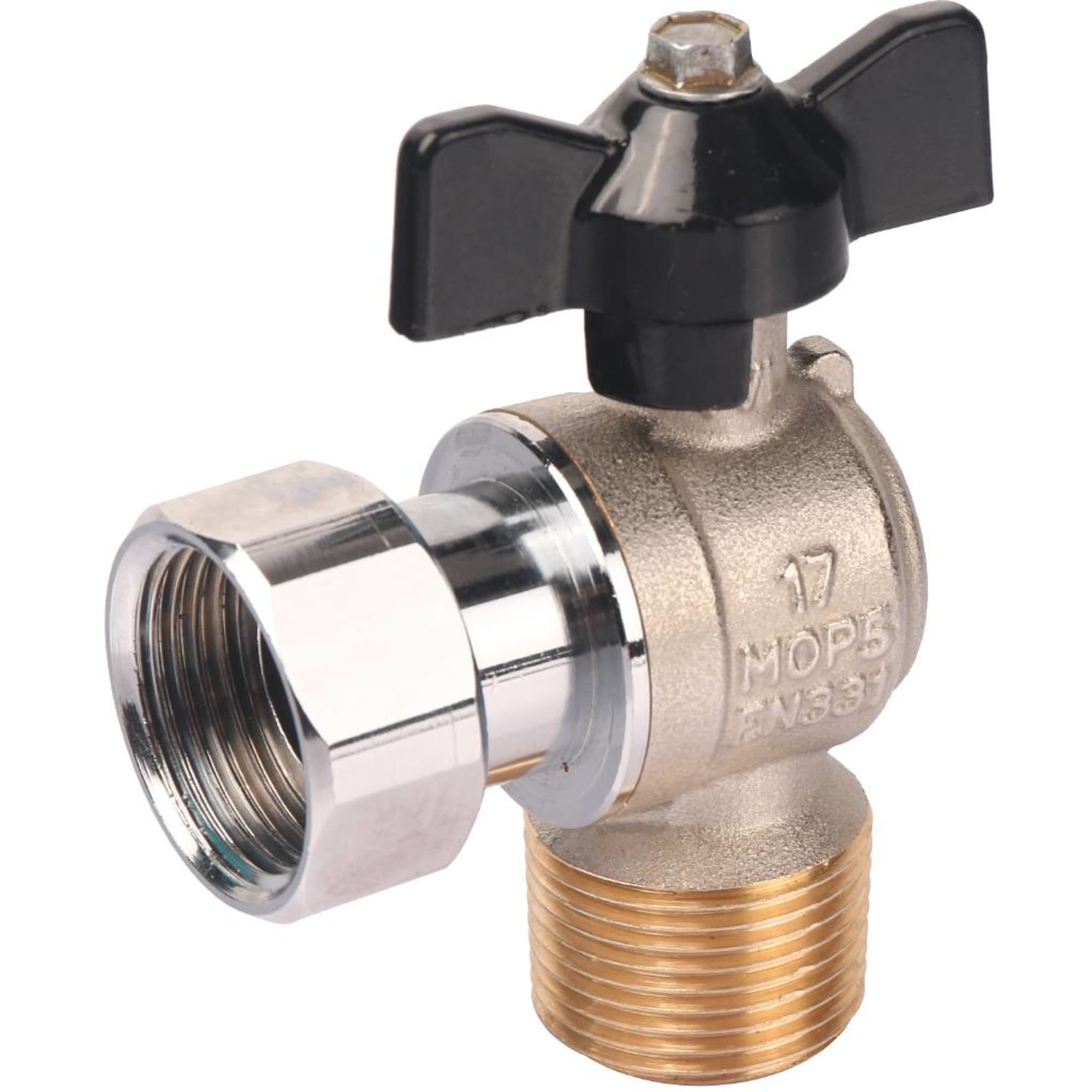

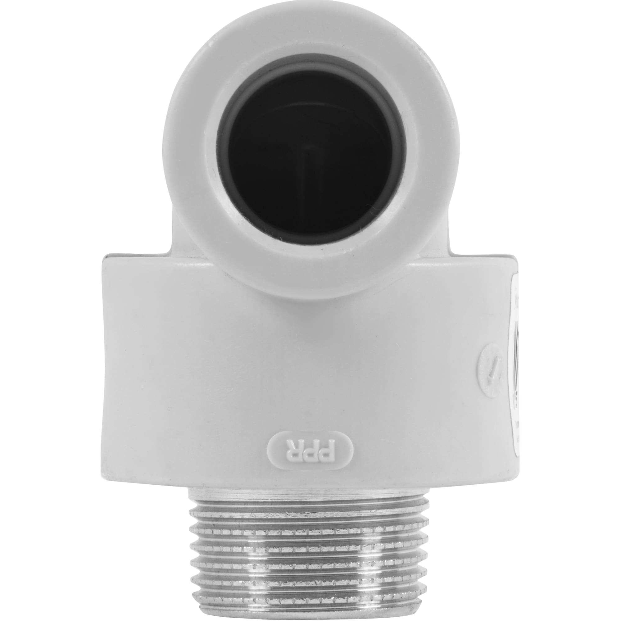

Вопрос по крану для стиралки. Из стены будет выходить такой угол. Какой кран к нему подключить для стиралки? Желательно угловой, чтобы шланг подключался снизу. Такой пойдёт? Кран шаровый Stout 3/4" внутренний / наружный SVB-0010-000020
Rebel_PZ
Rebel_PZ
Регистрация: 07.01.2017
Переславль-Залесский
Сообщений: 277
22.05.2022 в 13:51:08

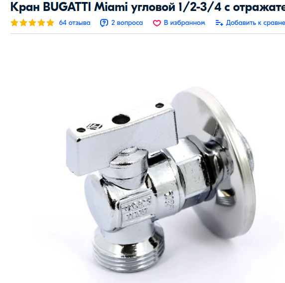

Либо такой вариант.

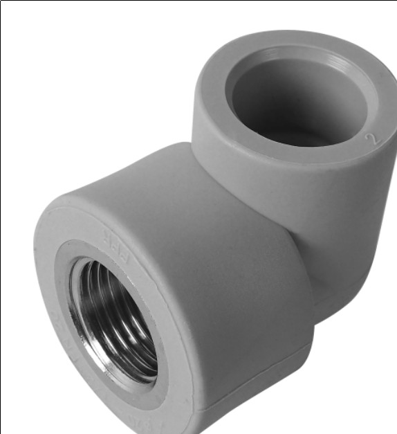

На вводе воды такая картина. Всё от застройщика. Угол приварен под небольшим углом. Вопрос, оставить всё как есть, по принципу "работает - не трожь", уже 7 лет, либо всё же переделать по-нормальному?

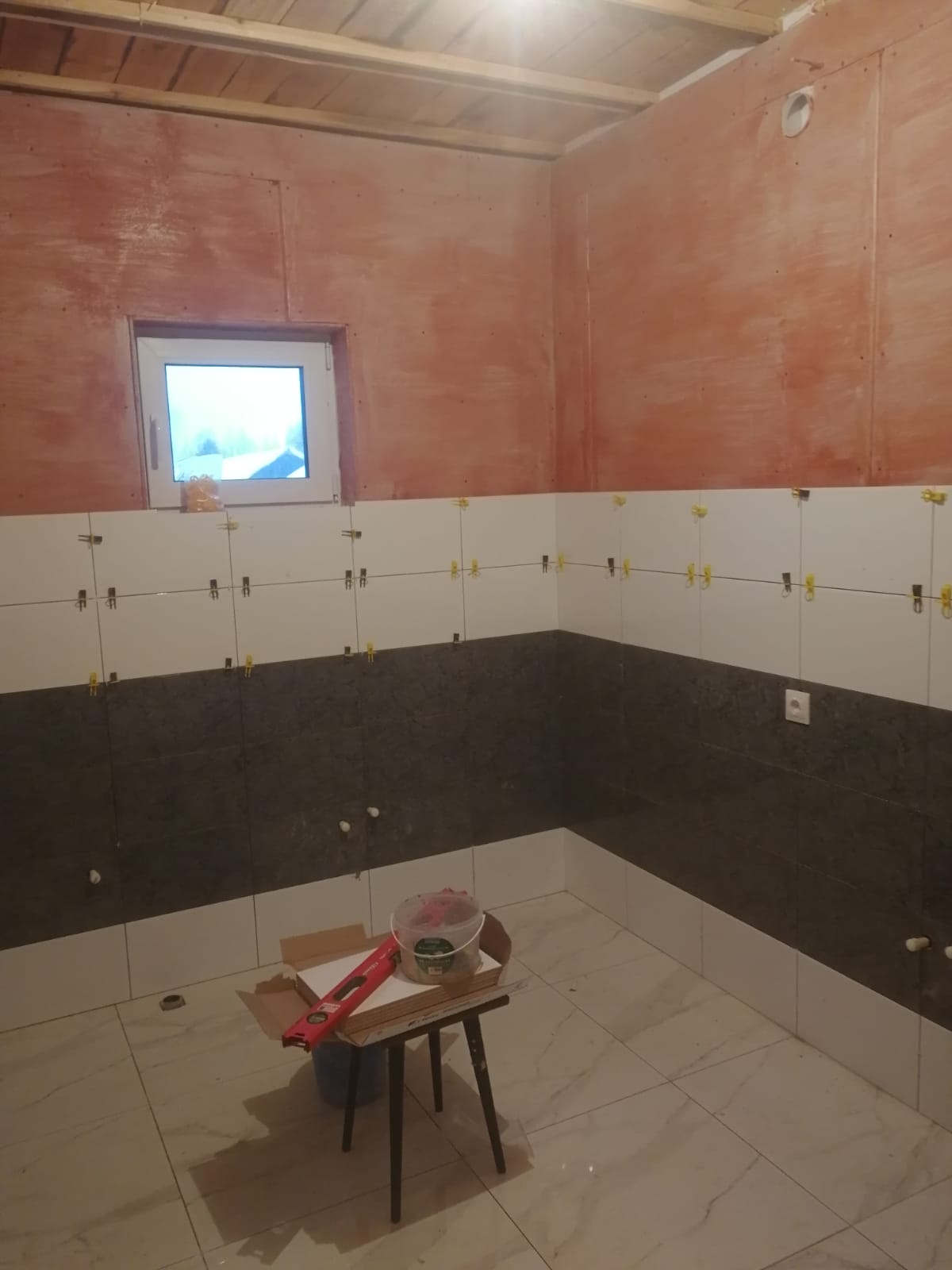

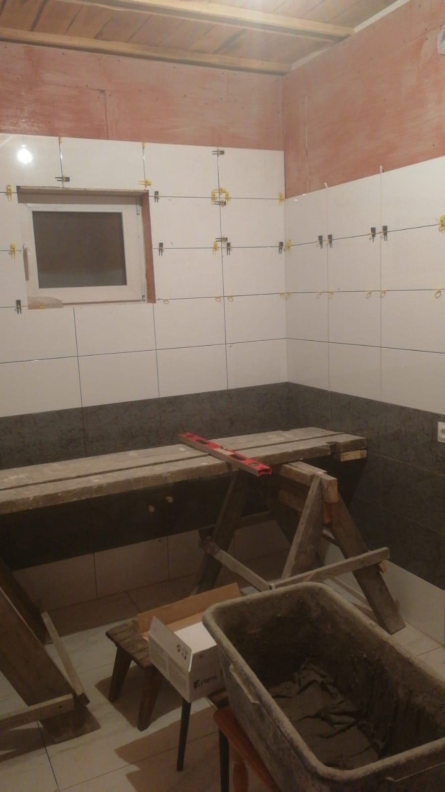

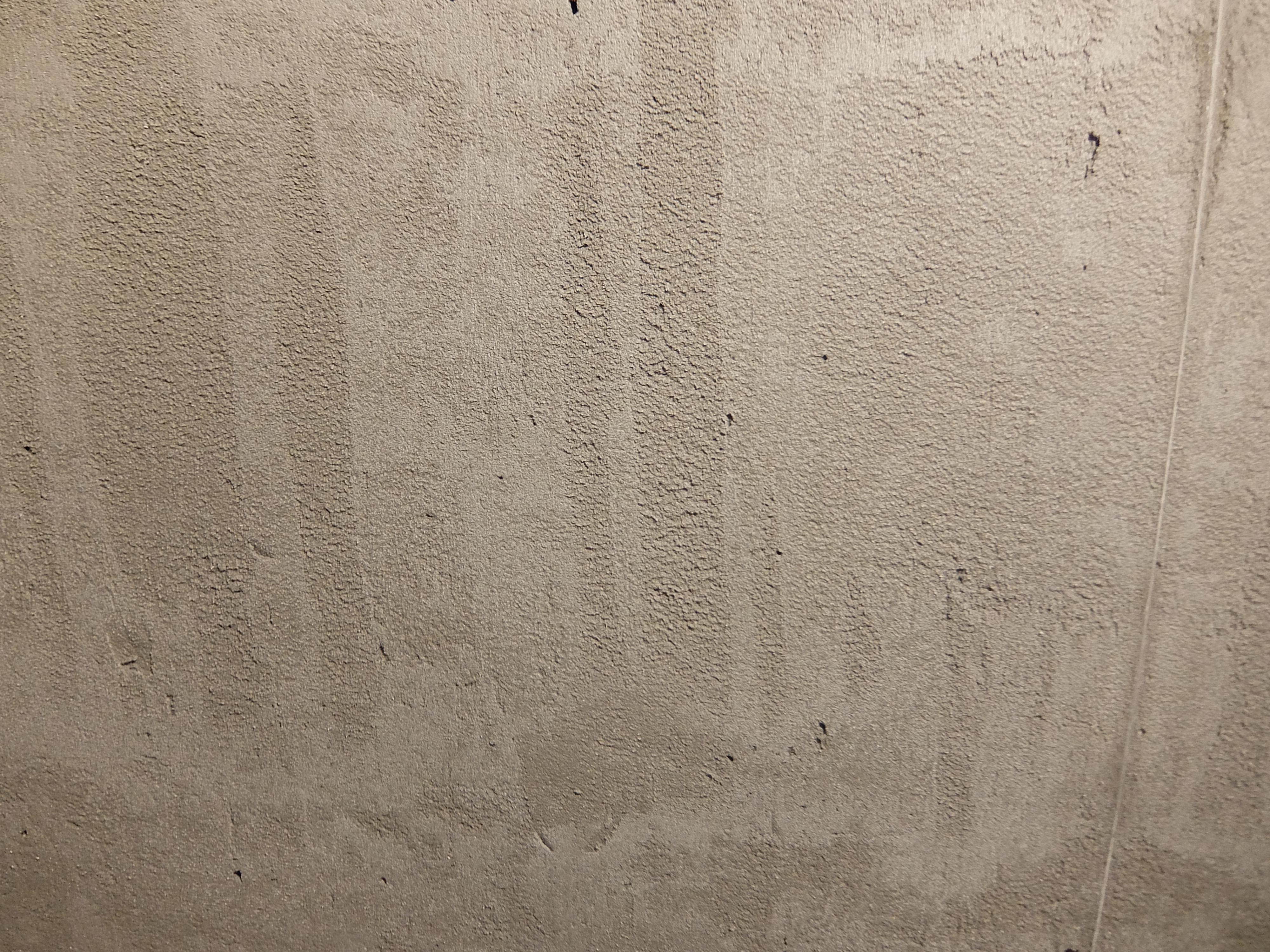

01.06.2022 в 22:54:11
Сняли старую штуатурку, загрунтовали Церезитом СТ17, штукатурим Vetonit Facade Grey. Потом соответственно грунтовка и перед нанесением гидроизоляции мастер предлагает выровнять поверхность штукатурки плиточным клеем для меньшего расхода гидроизоляции. Допустим ли такой вариант? Я предлагаю не заморачиваться, гидроизоляцию сэкономим, а клей, грунтовку (клей под гидроизоляцию видимо тоже грунтовать) и время потратим.
Из инструкции к гидроизоляции Litokol HIDROFLEX "Перед нанесением гидроизоляции предварительно выровнять основание (если это необходимо)". Как я понимаю это механическое выравнивание. Но ямки останутся. Сейчас поверхность такая.
fhntv
fhntv
Забанен
Регистрация: 25.07.2018
Можайск
Сообщений: 16194
02.06.2022 в 01:43:59
на ловца и зверь бежит - мастер наше своего клиента бетоноконтакт по гипсокартону, плитклей по штукатурке
Rebel_PZ написал: Как я понимаю это механическое выравнивание
с учетом сил ван дер ваальса можно назвать и электростатическое выравнивание тоже ...
Rebel_PZ написал: клей под гидроизоляцию видимо тоже
... бетоноктнтакт думаю будет там тоже :)
