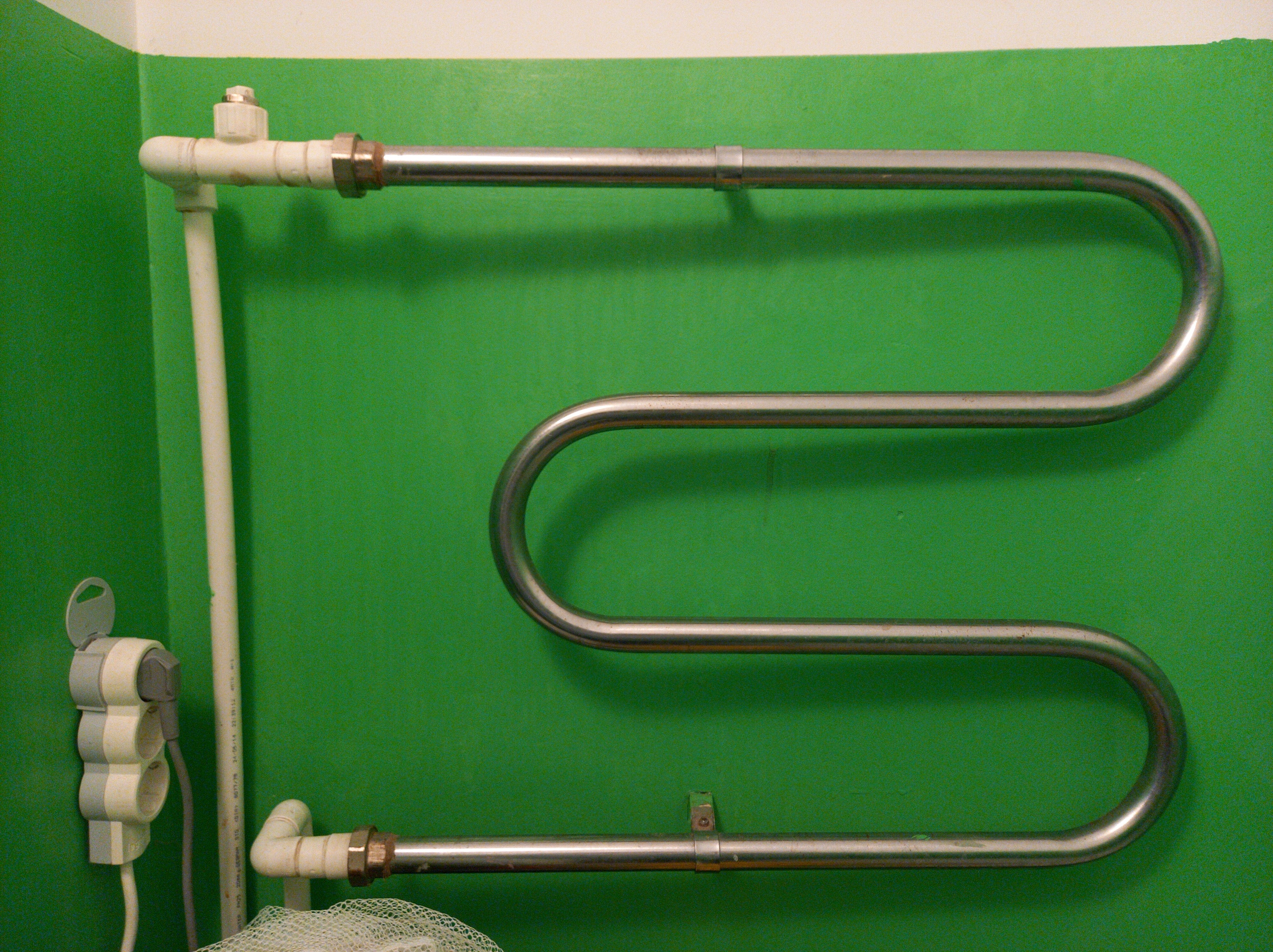

Rebel_PZ написал: Про трубы вопрос. Мастер предлагает к полотонцесушителю трубы провести под полом по диагонали, типа теплый пол будет.
:killyourselfbywall:
Гоните его. Гоните, пока не поздно.
Rebel_PZ написал: Возможет ли такой вариант?
Полотенцесушитель гарантированно не будет работать. Если только мегамозг, которого вы выбрали в исполнители не придумает вам воткнуть полнопроходной ПС. В этом случае лучше бы иметь просто неработающий ПС.

bc---- написал: Полотенцесушитель гарантированно не будет работать. Если только мегамозг, которого вы выбрали в исполнители не придумает вам воткнуть полнопроходной ПС. В этом случае лучше бы иметь просто неработающий ПС.
Да я тоже подумал, что так не делается, но по другим причинам. Но ради интереса, почему в таком случае он не заработает?

Rebel_PZ написал: Но ради интереса, почему в таком случае он не заработает?
В разделе сантехники огромная тема по подключению ПС. Совсем коротко - будет гравитационная яма. Холодная вода остывает, опускается на пол, и все. Чтобы ее оттуда выдавить в стояк, требуется давление. Зауженный байпасс такого перепада давления не выдаст. Разве что циркуляционный насос поставить, тогда работать будет. Но это отдельное извращение.
Тут в соседних темах ваш коллега, которому санузел делают под ключ за 100тр, уже несколько вопросов задавал на тему, как исправить то, что ему наворотили. Морально готовьтесь к тому, что потом переделка может выйти дороже. И, если на косяки по плитке можно забить и не обращать внимания, то косяки по водопроводу и канализации (как я понял, этот "мастер" вам их тоже делает, раз пошел разговор про ПС) могут оказаться критическими, от плохой работы сантехприборов до затопления соседей.

bc---- написал: Разве что циркуляционный насос поставить, тогда работать будет.
В квартире индивидуальное отопление, газовый котёл с насосом. Но да, я вообще не по этой причине тоже не хотел по диагонали. Вообще тёплый пол не нужен, сейчас всё устраивает, на кухне укладывали плитку, мастера удивились, что она тёплая! Второй этаж, соседи снизу вроде потолок то ли утепляли, то ли звукоизолировали, жаловались на наш шум, это ещё до плитки, может потому и тёплая. Квартира вообще сама по себе тёплая. Ну и если трубы по диагонали, они будут под ванной и стиралкой, перед ванной всё равно тёплого пола не будет. Ну и вообще прокладка всяких коммуникаций, хоть трубы, хоть провода, напрямую, это нарушение. Трубы да, он будет разводить.
Байпаса у ПС нет.
