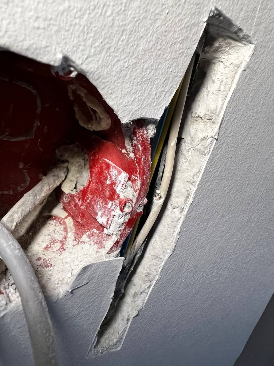

Всем доброго времени суток! Прошу помочь советом как лучше поступить с моей проблемой: Перебил провод от верхнего света, когда вешал домофон. Провод идет к перекрестному выключателю, выключатель отвечает за включение/выключение шести точечных светильников. В сам выключатель подключены желтые и синие провода, т.е. самый поврежденный провод - коричневый, в выключателе не подключен (он почему-то замкнут с таким же коричневым проводом другого трехжильного провода от одного из проходных выключателей). Читал темы на форуме и понял, что идеальным вариантом является перетянуть провод (мне не подходит - только доделал ремонт), либо сварка/гильза, но все зависит от конкретной ситуации, мб достаточно восстановить изоляцию. Вскрыл стену, чтобы посмотреть повреждения и увидел, что сами жилы, на мой взгляд не сильно задеты. Пожалуйста, посмотрите приложенные фото. Прошу дать совет, как лучше поступить? Просто заизолировать? Вызвать электрика, чтобы гильзы поставил (не хотелось бы)? Сложность с гильзами в том, что моя проблема будет мало интересна электрикам: денег много не заработать, а тащиться на выезд из-за такого пустяка люди не станут.

mr-anri, вы светом пользуетесь, он же работает сейчас!? Тогда просто заизолируйте.

Если сами жилы целы, то заизолируйте, замажьте и забудьте.

dmitrovski написал: mr-anri, вы светом пользуетесь, он же работает сейчас!? Тогда просто заизолируйте.
dmitrovski, пользуюсь. все отлично работает

mr-anri написал: пользуюсь. все отлично работает
Тогда жидкая изолента ссылка

mr-anri написал: Перебил провод от верхнего света, когда вешал домофон. Провод идет к перекрестному выключателю, выключатель отвечает за включение/выключение шести точечных светильников. В сам выключатель подключены желтые и синие провода, т.е. самый поврежденный провод - коричневый, в выключателе не подключен (он почему-то замкнут с таким же коричневым проводом другого трехжильного провода от одного из проходных выключателей). Читал темы на форуме и понял, что идеальным вариантом является перетянуть провод (мне не подходит - только доделал ремонт), либо сварка/гильза, но все зависит от конкретной ситуации, мб достаточно восстановить изоляцию. Вскрыл стену, чтобы посмотреть повреждения и увидел, что сами жилы, на мой взгляд не сильно задеты. Пожалуйста, посмотрите приложенные фото. Прошу дать совет, как лучше поступить? Просто заизолировать? Вызвать электрика, чтобы гильзы поставил (не хотелось бы)? Сложность с гильзами в том, что моя проблема будет мало интересна электрикам: денег много не заработать, а тащиться на выезд из-за такого пустяка люди не станут.
замотайте места повреждения изоляции клеевой термоусаживаемой лентой и затем строительный фен Вам в помощь

04.05.2022 в 21:44:08
ZooZoo написал: замотайте места повреждения изоляции клеевой термоусаживаемой лентой и затем строительный фен Вам в помощь
а обычная изолента уже совсем не в почёте?

04.05.2022 в 22:10:59
юра Т написал: обычная изолента уже совсем не в почёте?
термоусаживаемая в таких случаях гораздо практичнее и удобнее

04.05.2022 в 22:18:26
ZooZoo написал:
ZooZoo, в данном случае вполне достаточно обычных изоляционных материалов имеющихся в наличии

04.05.2022 в 23:22:31
юра Т написал:
ZooZoo написал:
юра Т, вопрос ТС был как лучше поступить читайте первый топик внимательно зы. спорить не собираюсь, поскольку ТУ лента гораздо удобнее и технологичнее при таких повреждениях (с учетом последующей заделки места повреждения изоляции)
