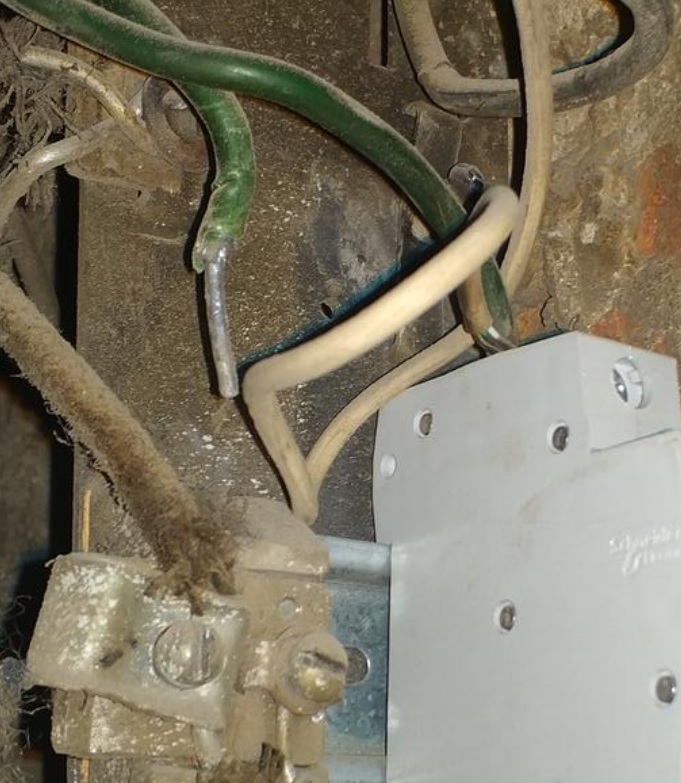

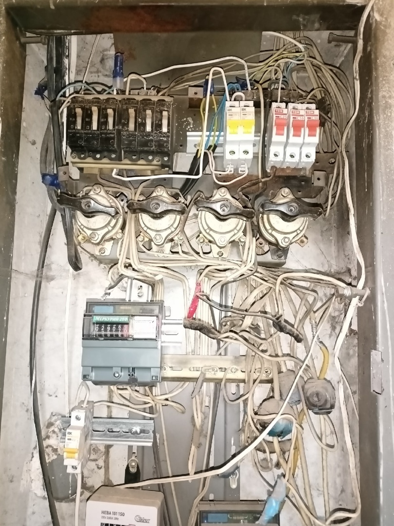

Andrey80, сфоткайте верхнюю левую часть щита с той стороны, где 2 счетчика и АВ.

BlurBuster написал: правильно ли я понимаю, что разделение pen проводника допустимо только в ВРУ дома?
Да, после ВРУ PEN больше нет, судя по сечению проводников.

ВТБ! написал:
Судя по фото, сечение вполне достаточное.

СтранникXXI написал: сечение вполне достаточное
Мне показалось, что фазные 10 кв.мм алюминия. Нулевой я вовсе не разглядел.
P.S. Даже как-бы не меньше.

ВТБ! написал:
Ёпрст... Сорри, это я слегка попутал. Вы про картинку BlurBuster, я про Andrey80

Andrey80
Andrey80
Регистрация: 07.05.2021
Брянск
Сообщений: 788
12.05.2022 в 21:38:30
ВТБ! Внесу ясность по поводу сечения. Замерил штангенциркулем нулевой провод, сечение получилось 10 кв.мм.

Andrey80 написал: ВТБ! Внесу ясность по поводу сечения. Замерил штангенциркулем нулевой провод, сечение получилось 10 кв.мм.
Andrey80, можете точно показать на фото, где именно мерили?

СтранникXXI Мерил на оголенном участке нуля стояка,там где сделана намотка проводом с отводом на шпильку рамки щитка.
