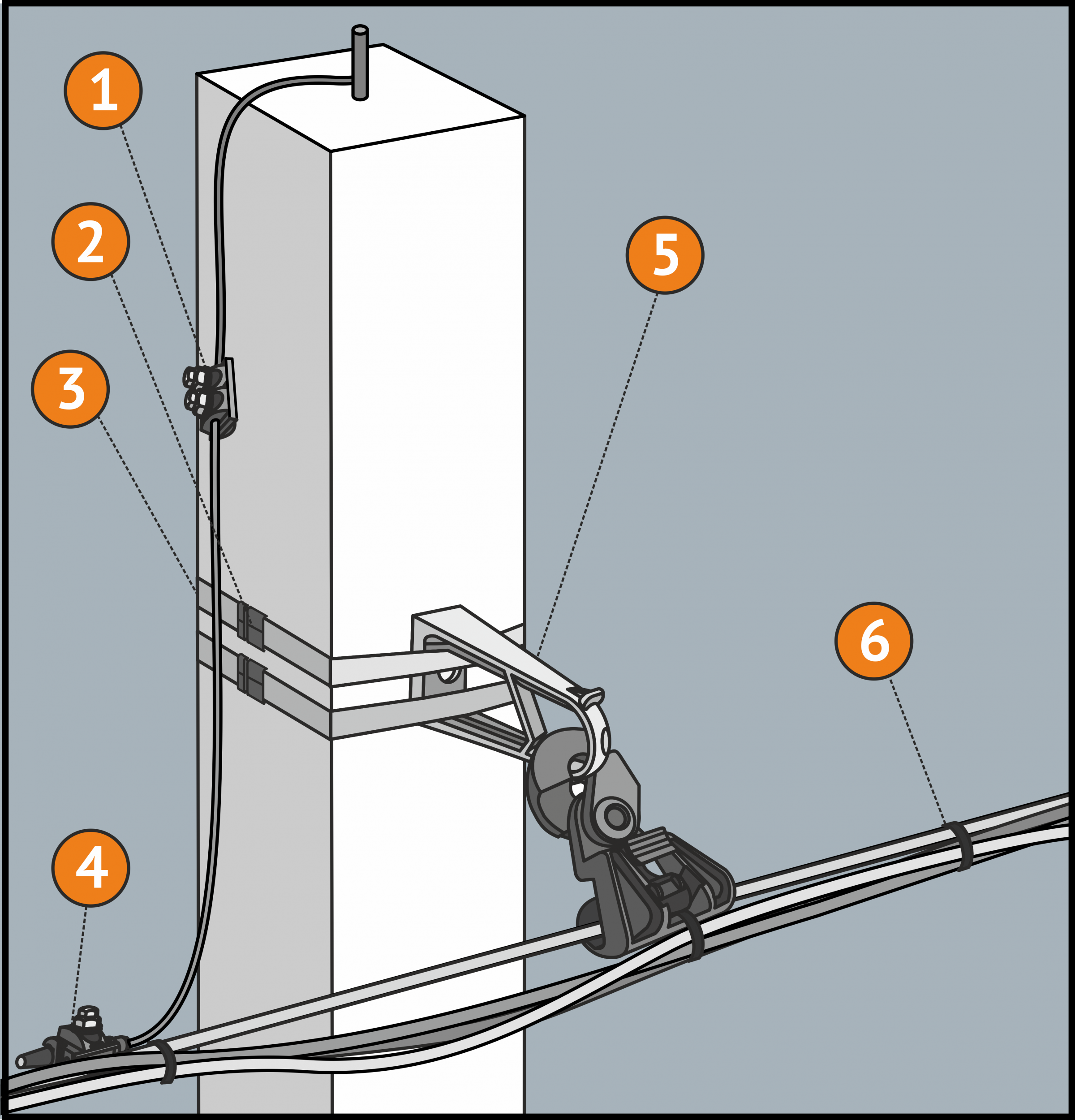

12.05.2022 в 17:38:16
dokar написал: у нас все флажки для заземления на абонентских отводах болтаются в воздухе
А можно проиллюстрировать, чтобы ТС знал, куда смотреть?

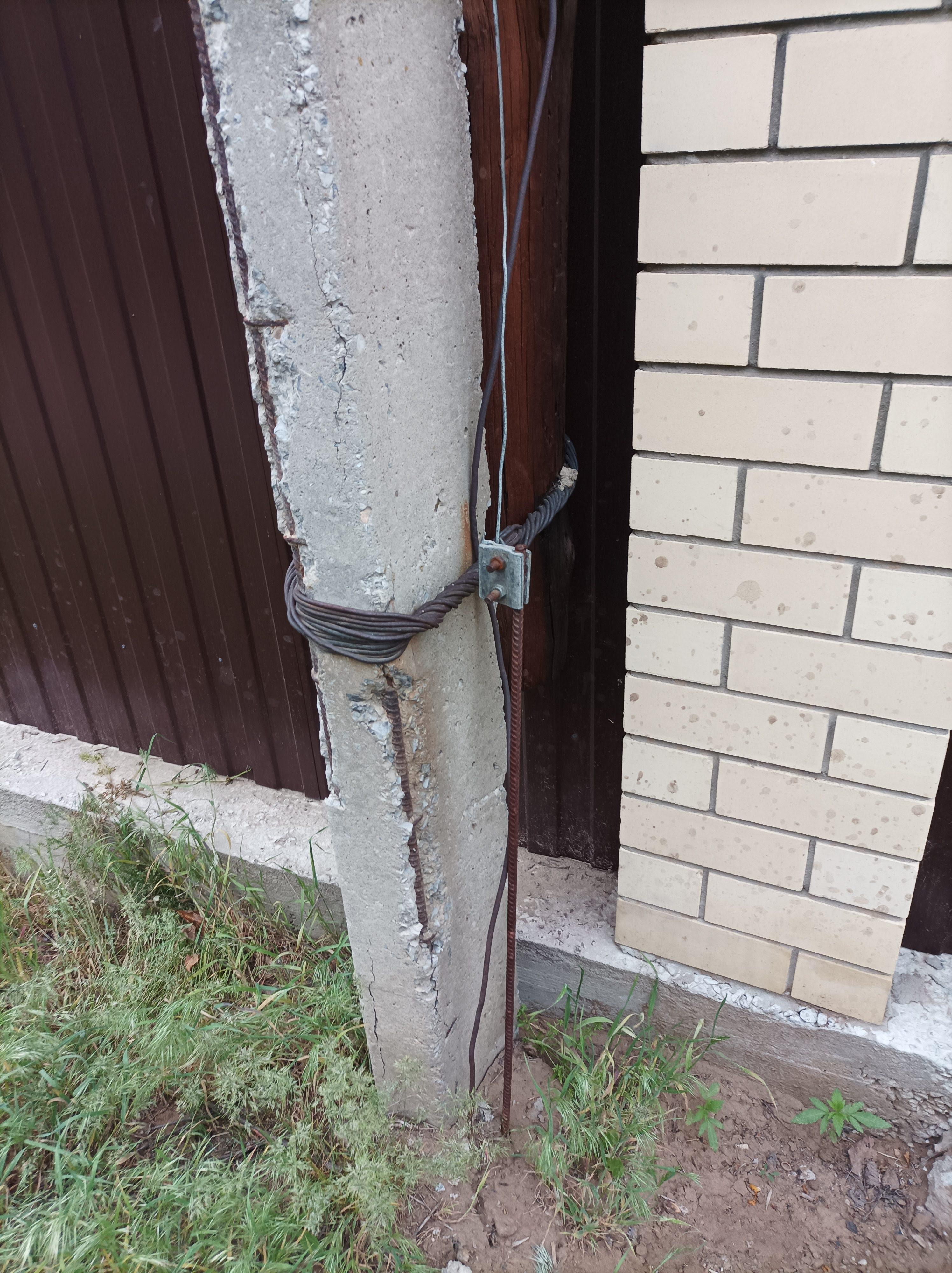

dokar написал: только вот у нас все флажки для заземления на абонентских отводах болтаются в воздухе.
Путают?))

ВТБ! написал:
ВТБ!,
Числится под первым номером. К арматуре столба приваривается катанка от 6 мм.

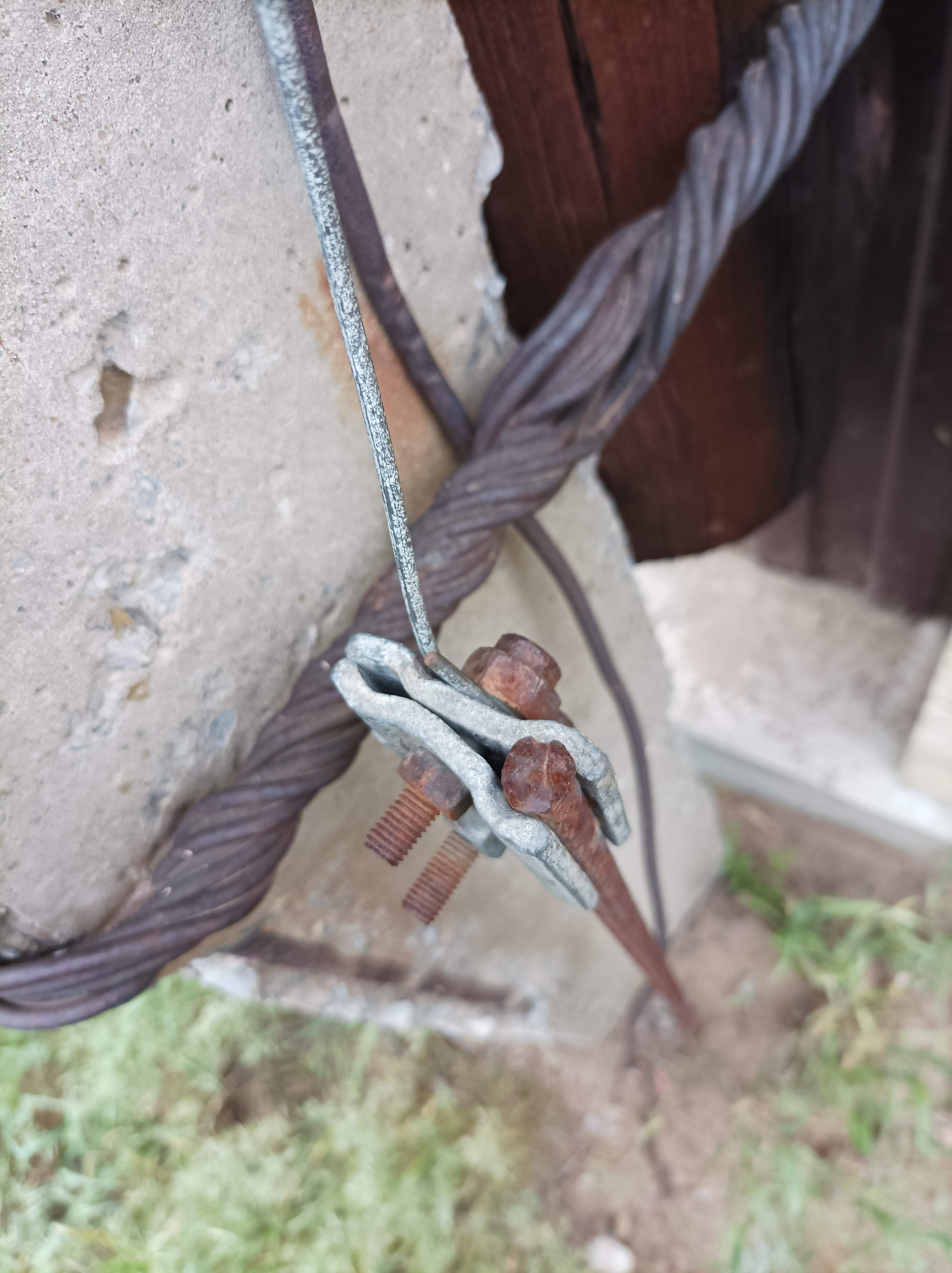

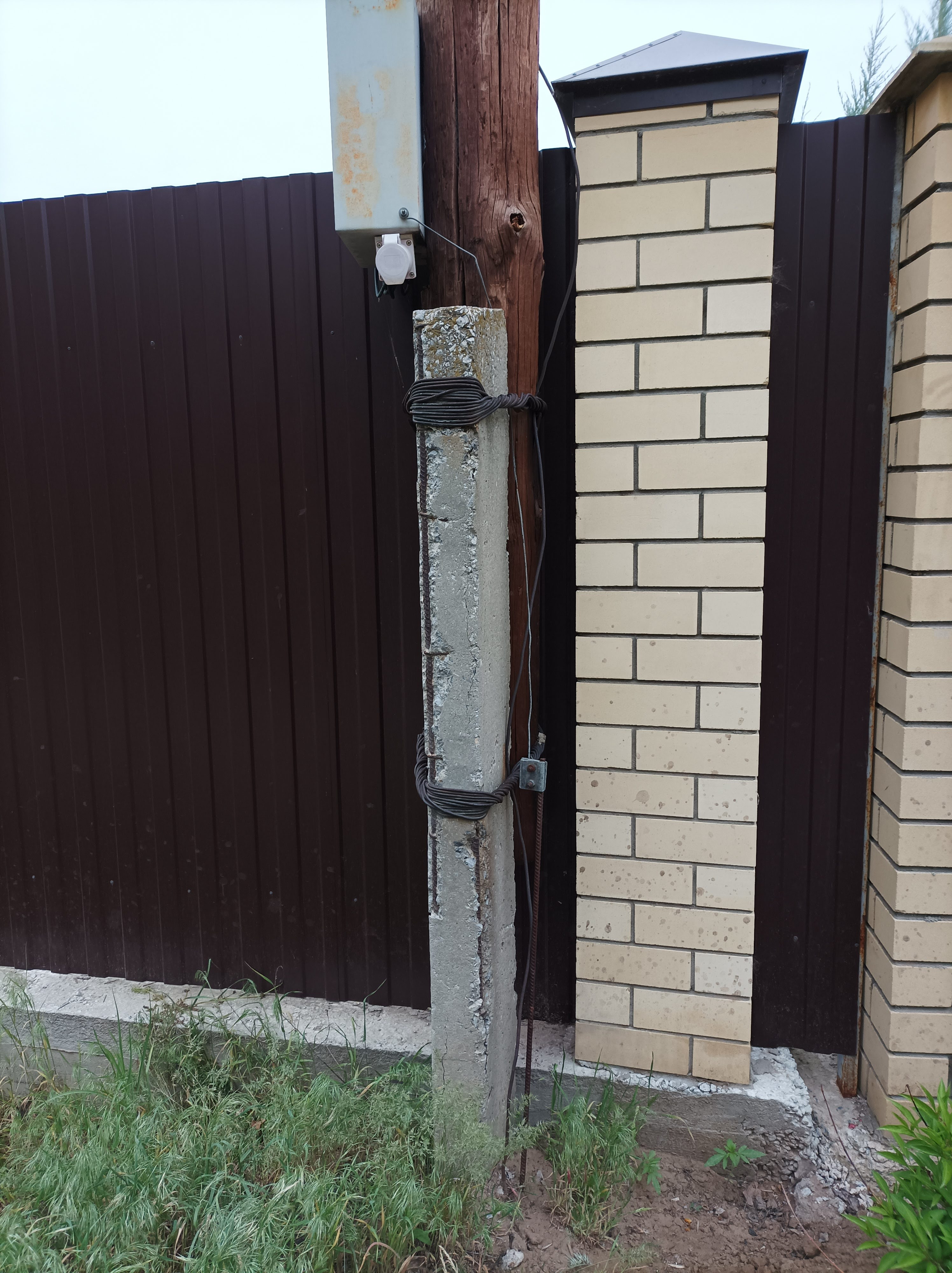

12.05.2022 в 18:39:05
Бывает и так
зато СИП :)
