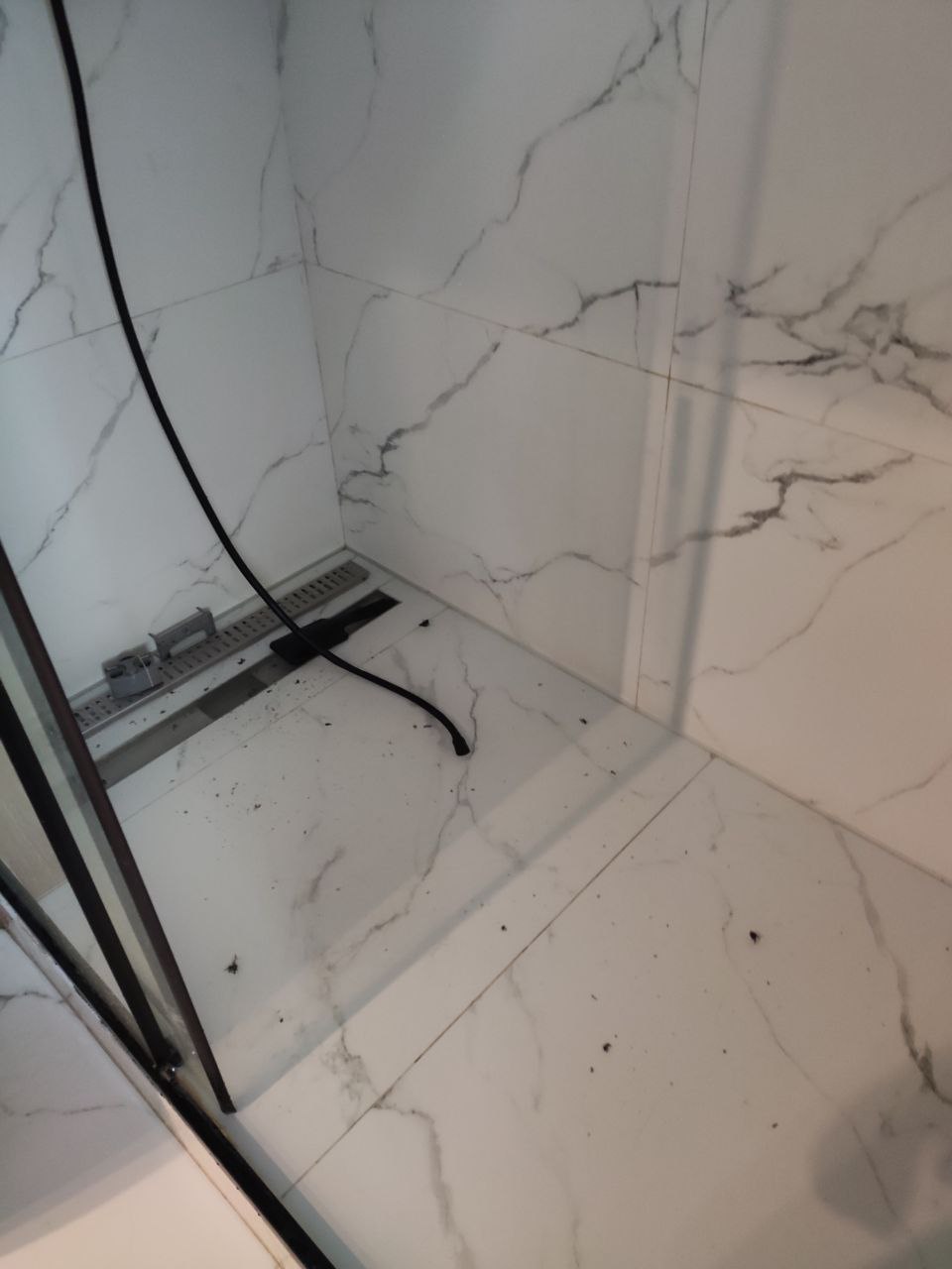

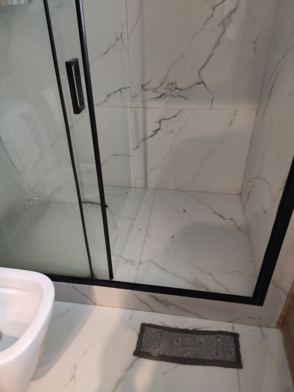

В душевой вода всегда плохо уходила, но сегодня вечером вовсе перестала уходить. И когда я открываю воду в умывальнике, то видно, что вода в душевой начинает прибывать. Когда вставляю шланг от душа в слив, приживаю тряпкой и включаю - начинает набираться раковина? Что это может быть и как это решается? У меня один вариант -- ломать все к чертовой матери и строить заново? Пробовал прочистить струей воды, засунув шланг в сливную трубу трапа, но это никакого результата не дало.

Это очевидный засор. Засор жёсткий, надо пробивать. Начать с троса. Хотя, могут быть и волосы, зацепившиеся ближе к стояку, тогда и химия типа Крота может выручить.

vsfomin, Пылесос моющий есть? Заполните все водой, заткните раковину слив. Вытащите решетку из трапа, фильтр сетку. И трубу шланг пылесоса в трап, заткнув вокруг тряпкой и пару тройку раз включите. Следите чтобы сборник в пылесосе не переполнить. Должно помочь,в два три подхода так, только каждый раз заполняйте трубы канализационные водой. Уклон маленький у вас, все забито отложениями и волосней.

Фото чернового монтажа канализационной трубы имеется? Возможно труба без уклона смонтирована или с обратным уклоном. Садовым шлангом можно попробовать пробить и промыть. Можно снять унитаз и попробовать пробить с обратной стороны , если подключение прямое.

пришел сантехник, прочистил, вроде все сливается. Но такая проблема регулярно возникает.
