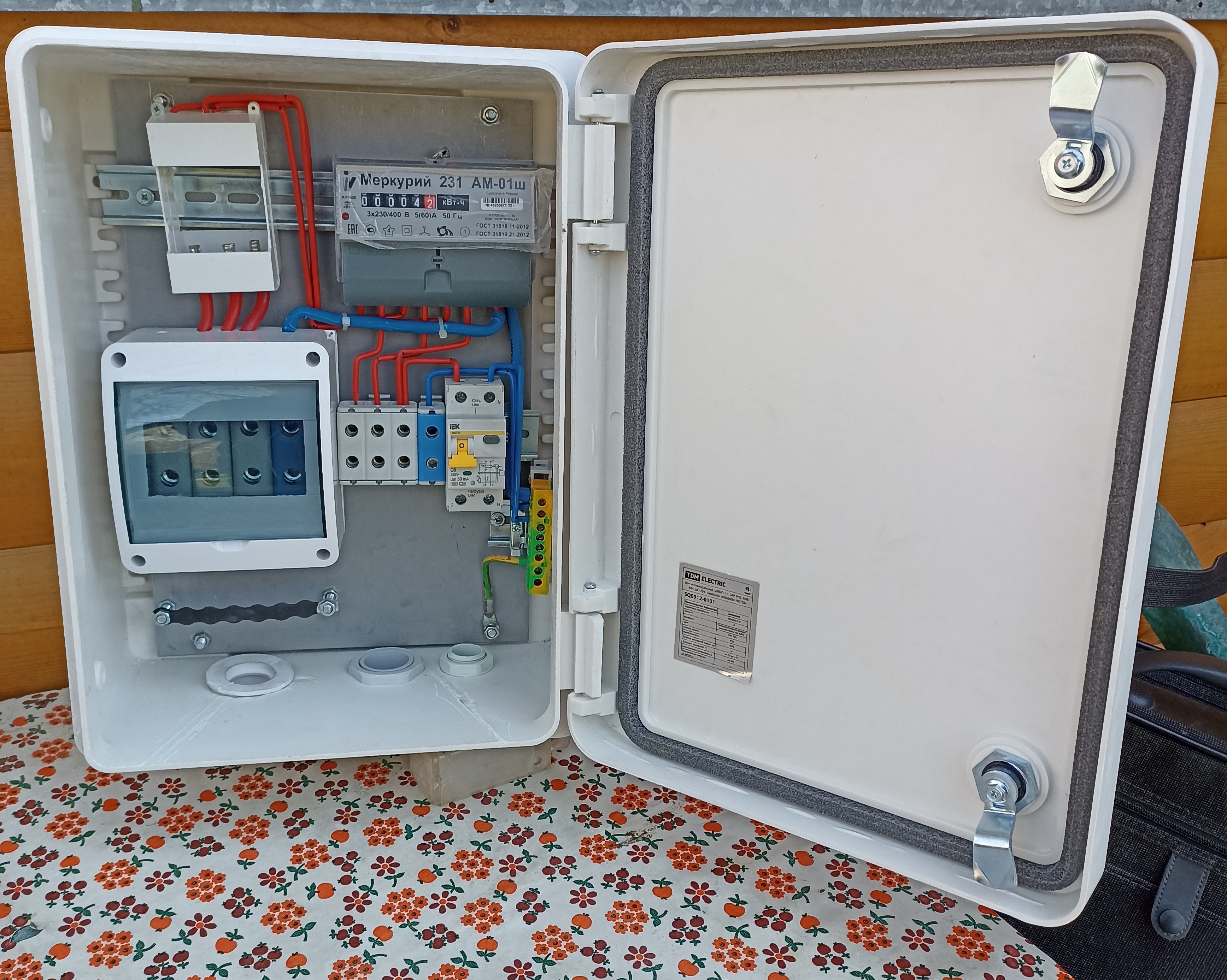

Хочу заказать такой ящик: Максим Ра, Даже если на вашей территории , то не стоит такое . В моде полиэфирные , антивандальные .И предпочтительнее ТДМ. https://www.vseinstrumenti.ru/electrika-i-svet/el-mont-prod/shkaf-schit-bok/schitki/navesnye/tdm1/show_cat.php?cat_id=168972&make_id=13524&isSearchPage=0&makes%5Bids%5D%5B13524%5D=on&makes%5Bon%5D=1&makes%5Btype%5D=check&bdc%5B242558%5D%5Bon%5D=1&bdc%5B242558%5D%5Btype%5D=check&bdc%5B242558%5D%5Bids%5D%5B5071892%5D=on&bdc%5B242558%5D%5Bids%5D%5B5071893%5D=on&formType=param#goods

dokar, Спасибо за сообщение, а почему? Какие именно недостатки у того, что я выбрал?
В предложенных Вами окошка нет... чтобы показания снимать обходчикам...

Максим Ра написал: Какие именно недостатки у того, что я выбрал?
Вскрыть относительно легко.
Максим Ра написал: чтобы показания снимать обходчикам
Пусть снимают в Вашем присутствии...

Вскрыть можно что угодно . Но вот даже если то что выбрал ТС , сделано из АВС пластика , все равно менее стойко к атосферному и прочим воздействиям , чем полиэфир, армированный стекловолокном. И по сроку службы как минимум в два раза меньше. Втрое , окошко . Да не проблема - https://www.electro-mpo.ru/catalog/shkafy_boksy_aksessuary/b28_zamki_klyuchi_shkafy_dlya_klyuchey_uplotnitel_/b2886-steklo-os02-117kh117mm-pod-schetchik-dlya-sh/

В этих ящиках ДИН рейку я смогу без проблем закрепить без потери герметичности? Правильно я понимаю, что задняя стенка металлическая вынимается и к ней прикручиваются дин рейки без проблем?
И крепеж к столбу предусматривается без потери герметичности? или нет предусмотренных дизайнерами посадочных мест и надо будет колхозить?

Максим Ра написал: В этих ящиках ДИН рейку я смогу без проблем закрепить без потери герметичности?
Да.
Максим Ра написал: Правильно я понимаю, что задняя стенка металлическая вынимается и к ней прикручиваются дин рейки без проблем?
Да, только это не стенка, а панель))
Максим Ра написал: И крепеж к столбу предусматривается без потери герметичности?
Да.
Максим Ра написал: надо будет колхозить?
Нет, всё штатно

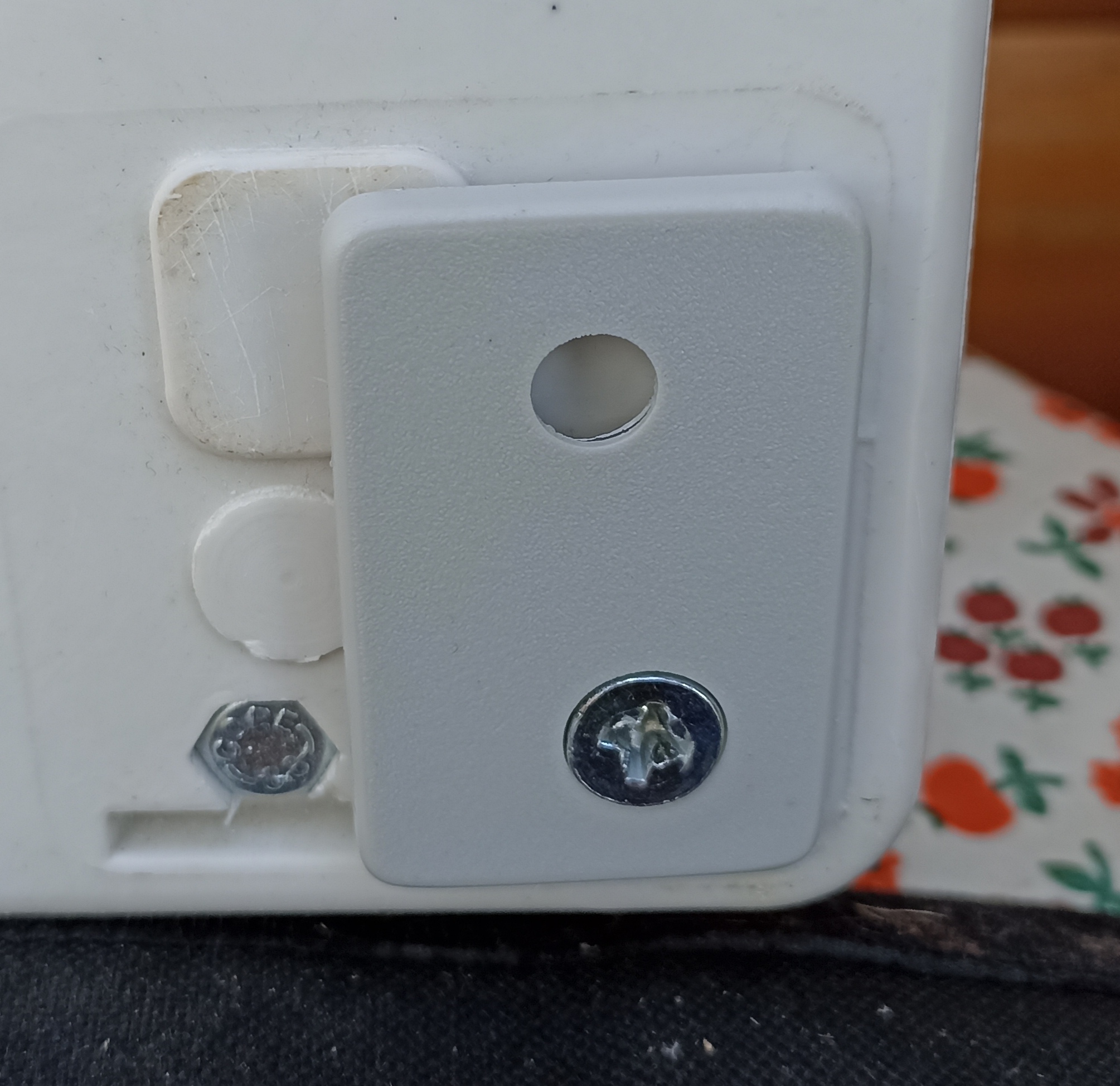

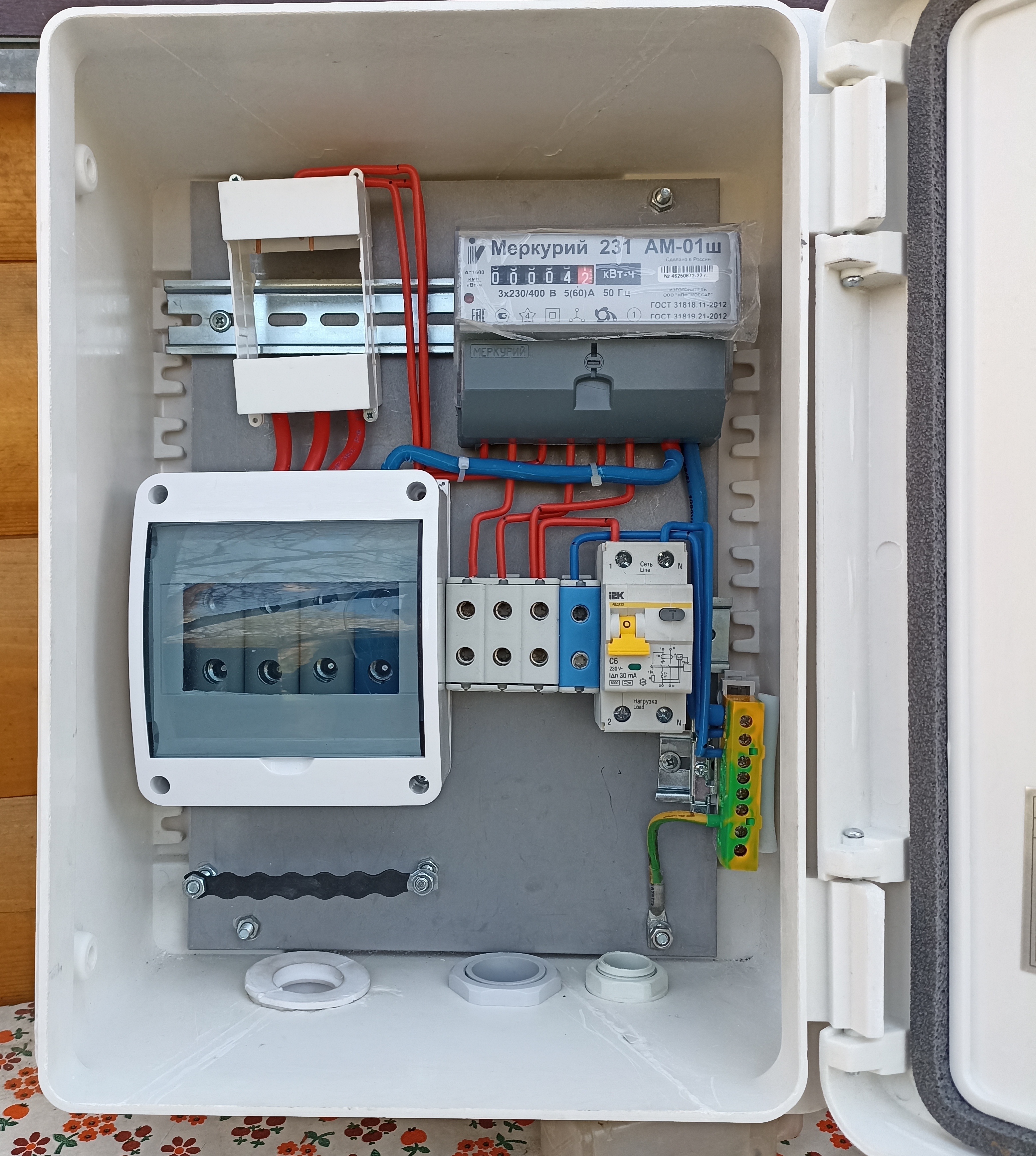

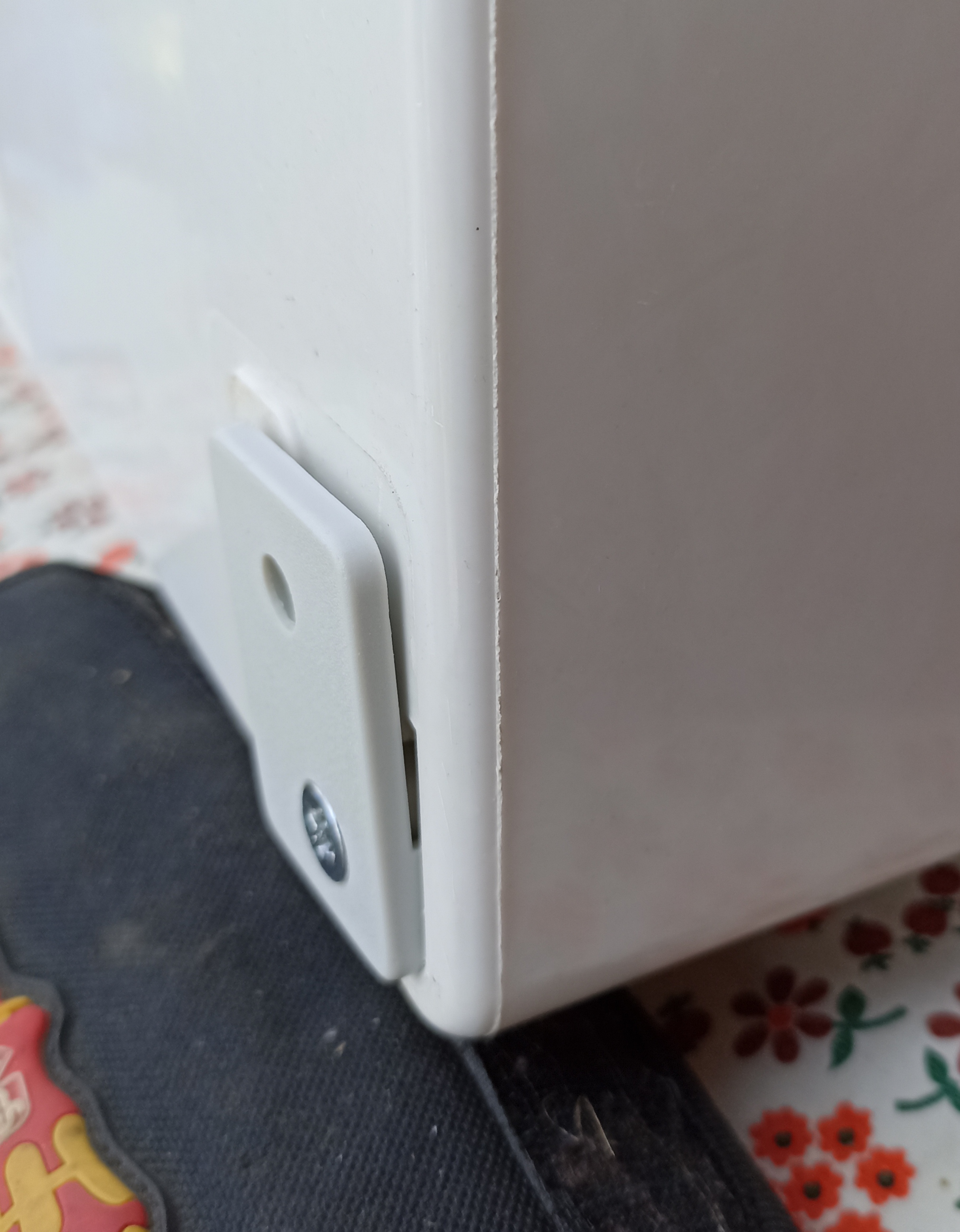

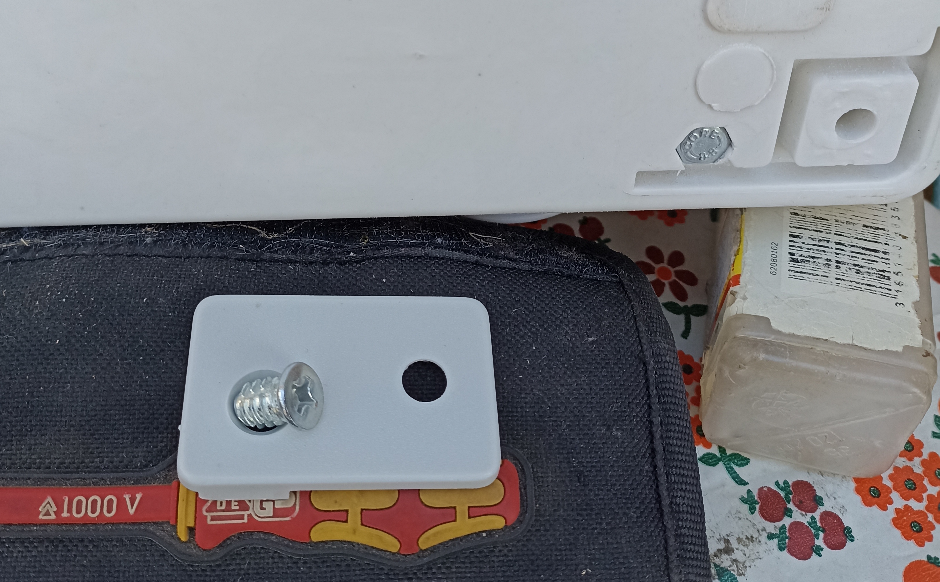

Максим Ра, Для понимания что поместится в -
Это заготовка для кабельного абонента, замена ржавого и разбитого шкафа .
Ввод и вывод алюминий, внутри - медь. Крепеж на столб предусмотрен стальными лентами (надо специнстумент , стрельнуть у СИПушников) под пластиковые пластины из комплекта .

dokar написал: Крепеж на столб предусмотрен стальными лентами
Вообще это уши для крепления на куда угодно. В них еще по две дырочки просверлено, что кагбэ намекает. :popcorn
