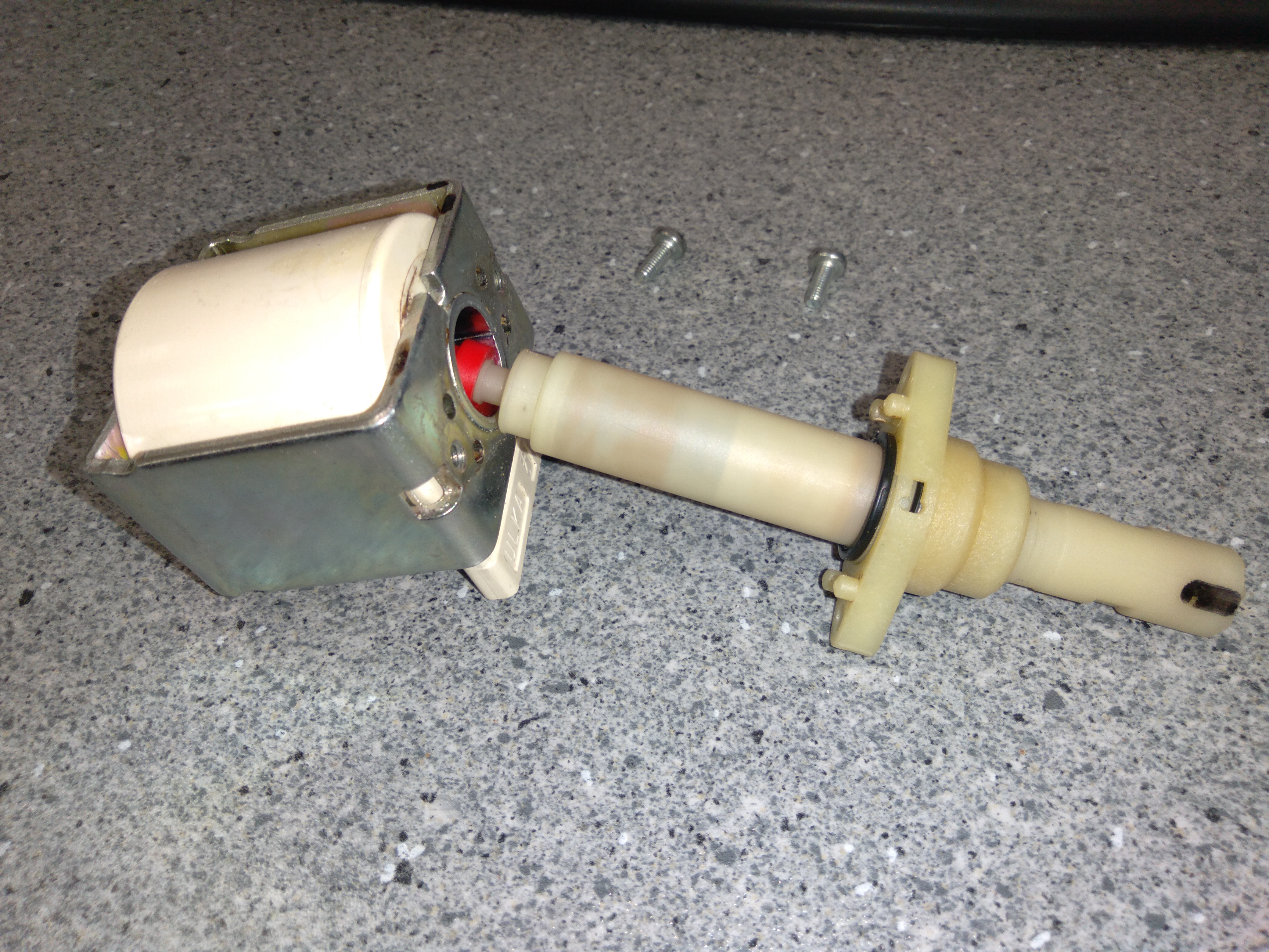

Отделяете электрическую часть от водяной - разбираете скобу. Корпус сердечника (который из двух половинок) кладете в горячую воду, чтобы пластик был поэластичнее. Далее засовывая в щель между половинками острие ножей продавливаете защелки. Можно применять жидкий ключ, вэдешку, уксус... Оно просто слиплось. Одними руками не обойтись, или струбцинкой держать (или сжимать ушки) или тисочками. Можно мелко постукивать по корпусу. Конструкция там простая, но технологически одноразовая. Я похожих насосиков наразбирался. Старые именно слипаются. Если есть возможность люфта по прокручиванию половинок (хоть доля миллиметра) можно применить силу и покрутить в разные стороны в тисках чтобы стронуть залипон.

У меня вопрос по разборке. Разборку еще не начал, возник вопрос. Вы пишете, что корпус сердечника состоит из двух половинок? Пытаюсь рассмотреть и не понимаю, каким образом сердечник (который из двух половинок, держится в катушке? Он (сердечник) пластиковый. С двух сторон его выступающие части не дают сердечнику извлекаться, так как они большего диаметра. Может та часть, которая с прорезями, типа под шлиц, как то выкручивается? Иначе как разделить сердечник на две составляющие?

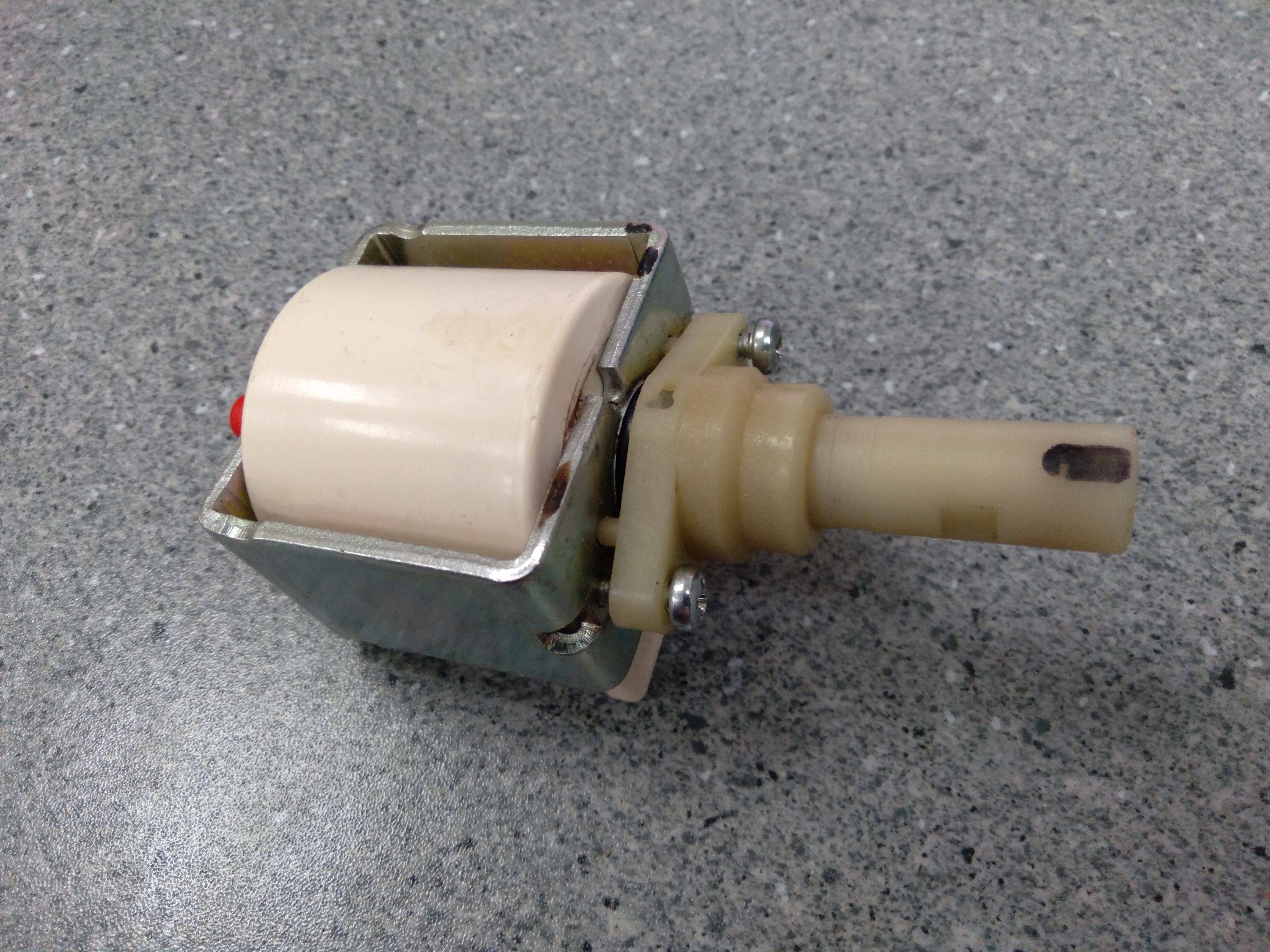

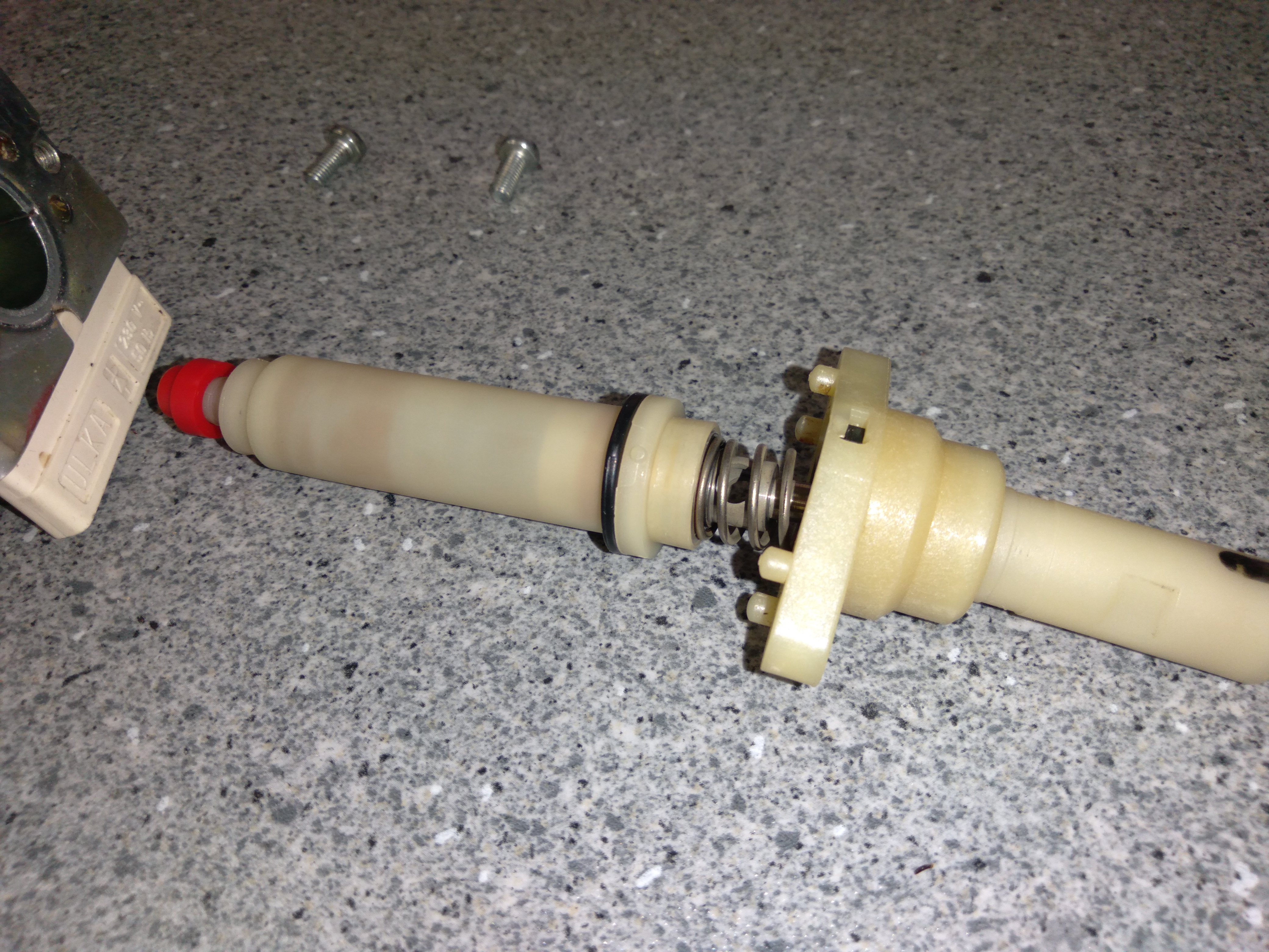

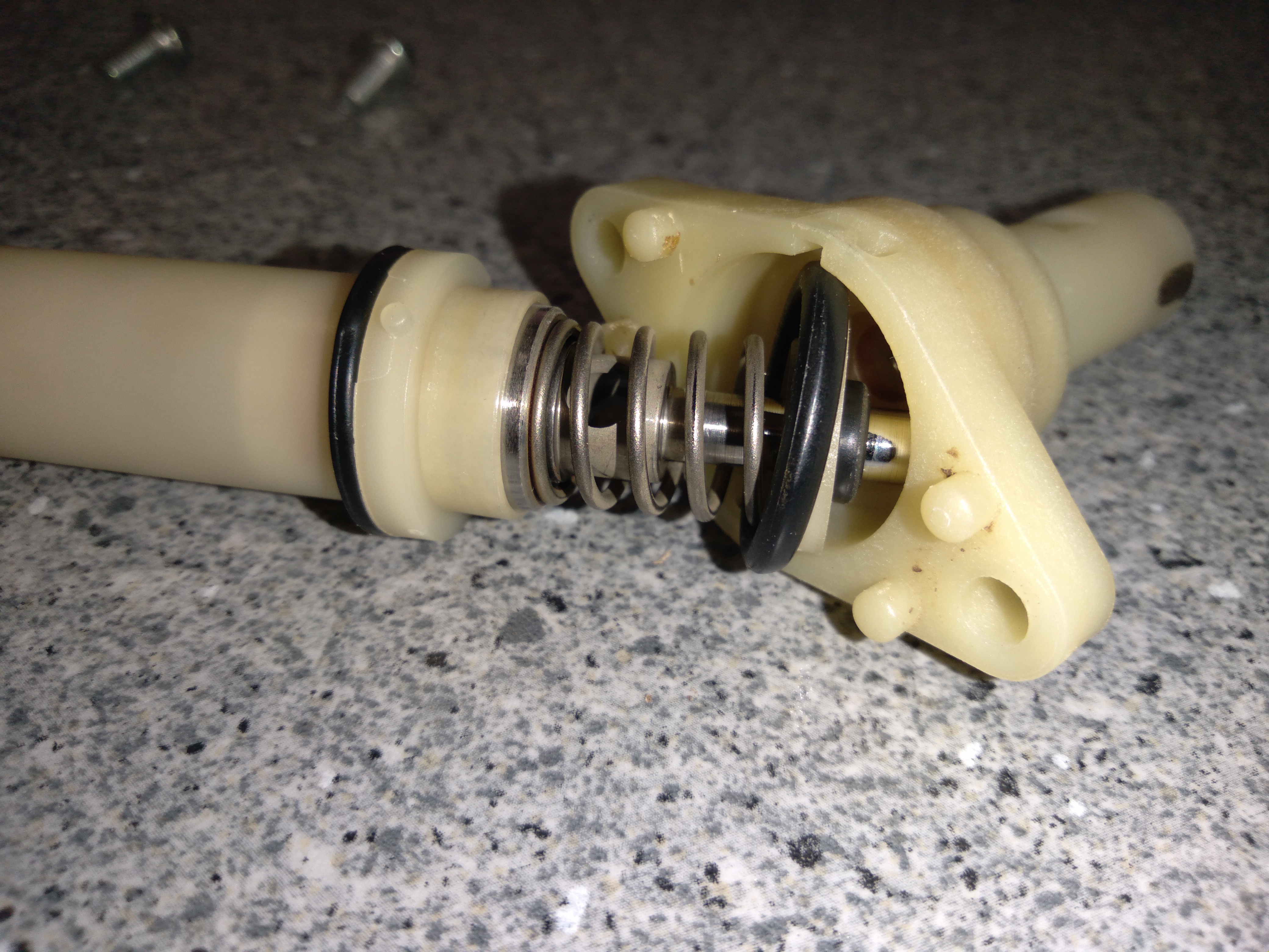

viktor5, все подобные насосики устроены примерно одинаково. Способы скрепления основных частей отличаются (где винты, где скобы, где защелки). Вот пример разбора одного из. Сердечник погружен в катушку магнита. Водяная часть торчит в другую сторону. У меня сквозной проходной, у вас вся вода в одну сторону. У меня байонетное скрепление половинок (надо провернуть, чтобы зацеп вышел), у вас защелки. У меня электрика крепится на винтах, у вас как-то иначе скоба сжата. Ваша скоба пропиливается дремелем (ибо соединение запрессовано хвостиками) или долго и нудно надфилем и отверточкой с молоточком. Герметизация половинок кольцом, на последнем фото самое большое черное - не на сдавливание, а на вставление работа. Вот оно и закисает.

viktor5, здравствуйте. Не знаю, чем закончился Ваш ремонт, но с обмоткой не очевидно. Буквально сегодня делал отпариватель ручной (собственно, из-за этого этот форум и нашел) с помпой на 7 ватт. Вначале помпа так же не подавала признаков жизни при подаче 220AC. Сделал по принципу "расшатать и смазать", то есть разобрал внутренний стержень совсем. На самой нижней внутренней детальке подергал за резинку на пружинке (видимо, клапан, который то ли прилип, то ли застрял), собрал, проверил - заработало.
