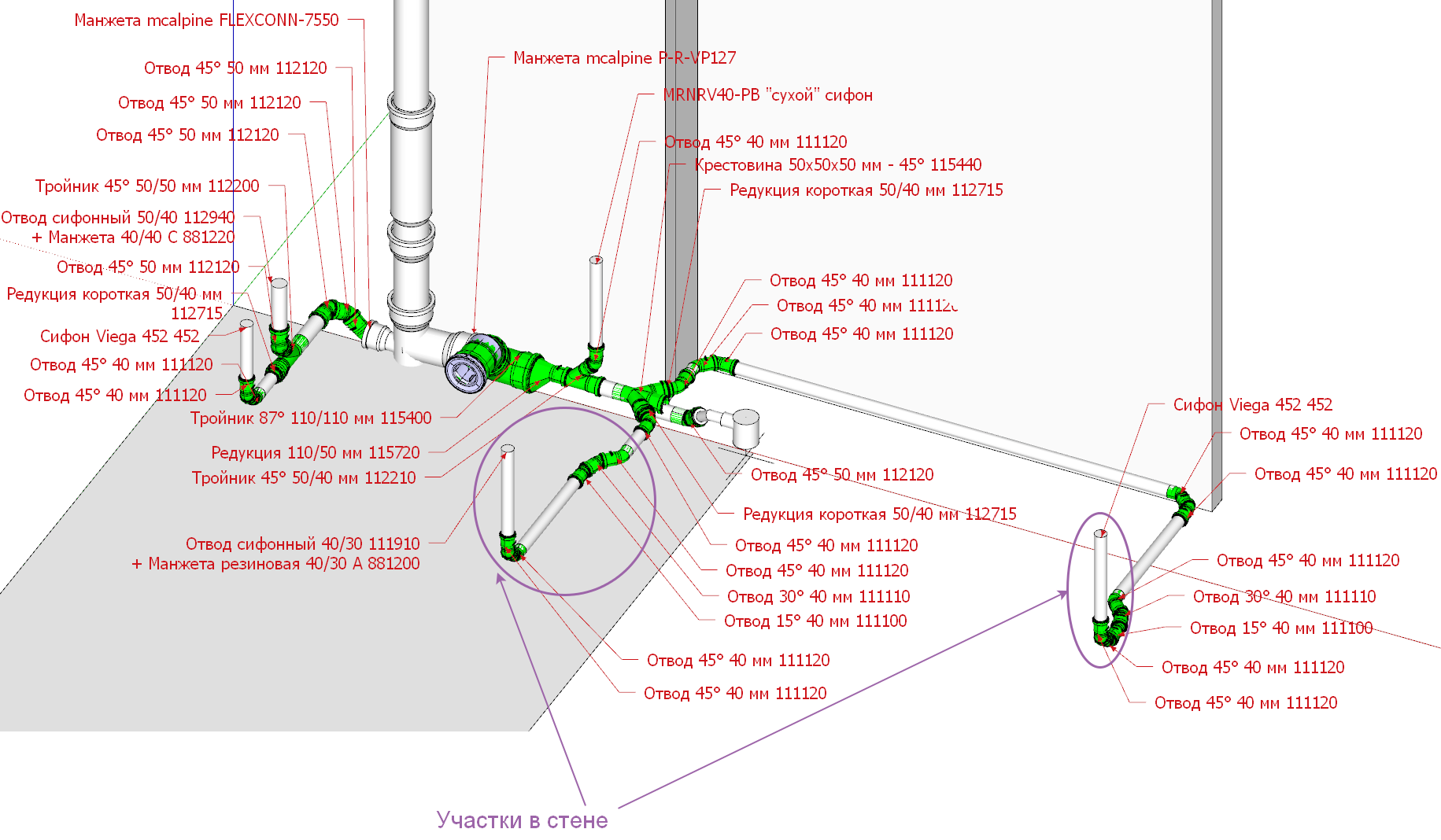

Добрый день! Прошу оценить опытным глазом на предмет наличия ошибок систему канализации. С учетом того, что часть в туалете необслуживаема, а часть соединений в стене - ошибок хотелось бы избежать)
(Фитинги и трубы Ostendorf)
Заранее благодарю!

vitya, много чего есть...
  1. Слева кухня и посудомойка? В стену лучше не замуровывать, ничего не даст. Кухонные трубы в любом случае зарастают жиром, будете вы их видеть или нет. Под мойкой все равно будет много труб и подводок. Совершенно незачем делать тройники внутри стены, если можно все соединить при установке кухни.
  2. Отводы сифонные не нужны совсем.
  3. Тройник 110 прямой плохо, надо избавиться

master.msk написал: Слева кухня и посудомойка? В стену лучше не замуровывать
Да, слева оно, кухню и при желании замуровать там не получится, длина отводов не даст.. чугун слишком близко к стене но ваш аргумент резонен дополнительно, спасибо в стенах только участки в фиолетовом кружке - на раковину и на СМА
master.msk написал: Отводы сифонные не нужны совсем.
стена тонкая.. хуже ж от них не будет?
master.msk написал: Тройник 110 прямой плохо, надо избавиться
это прям да( но я и так и эдак крутил, не влезает под 45 вот никак вообще(

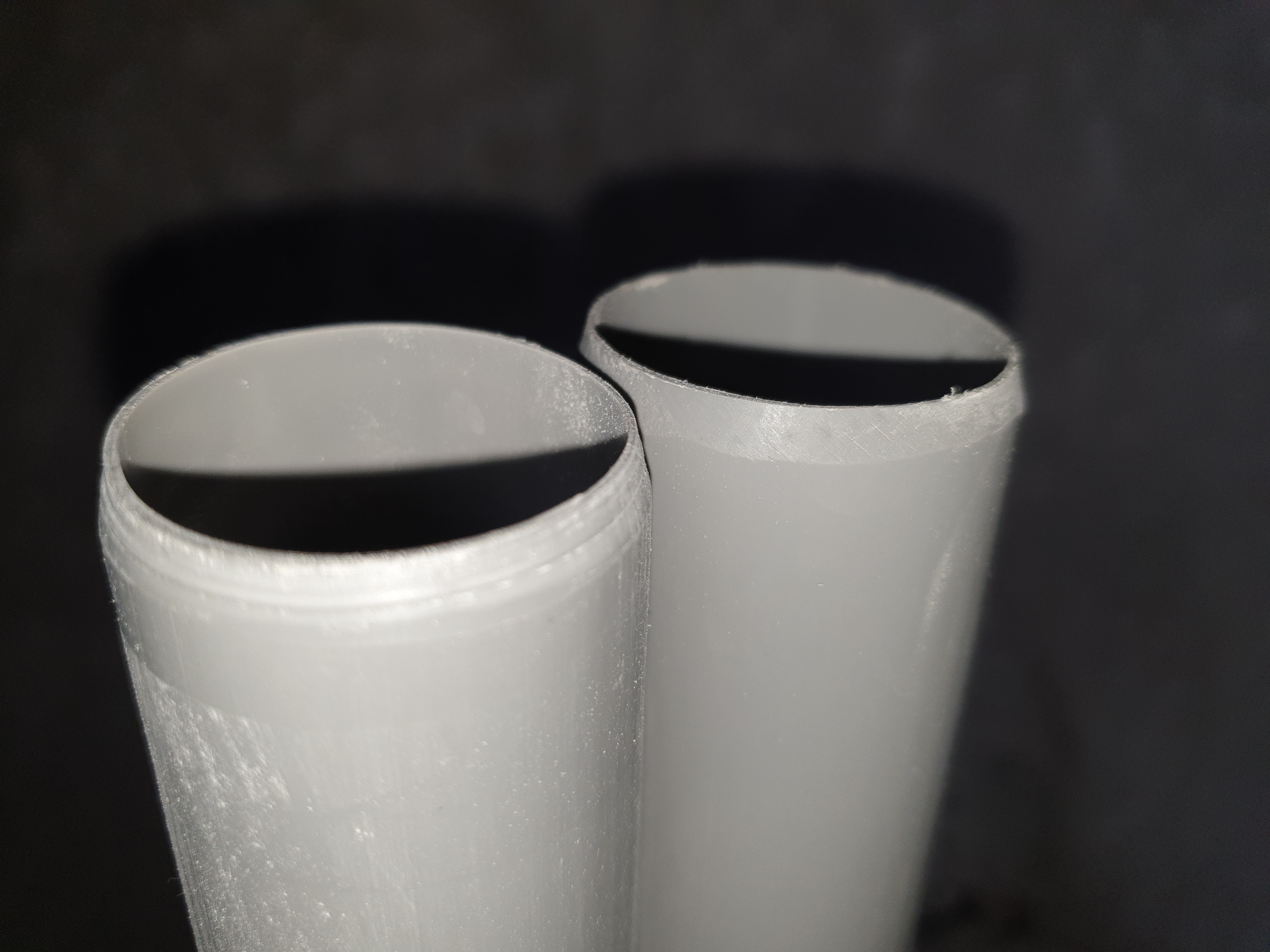

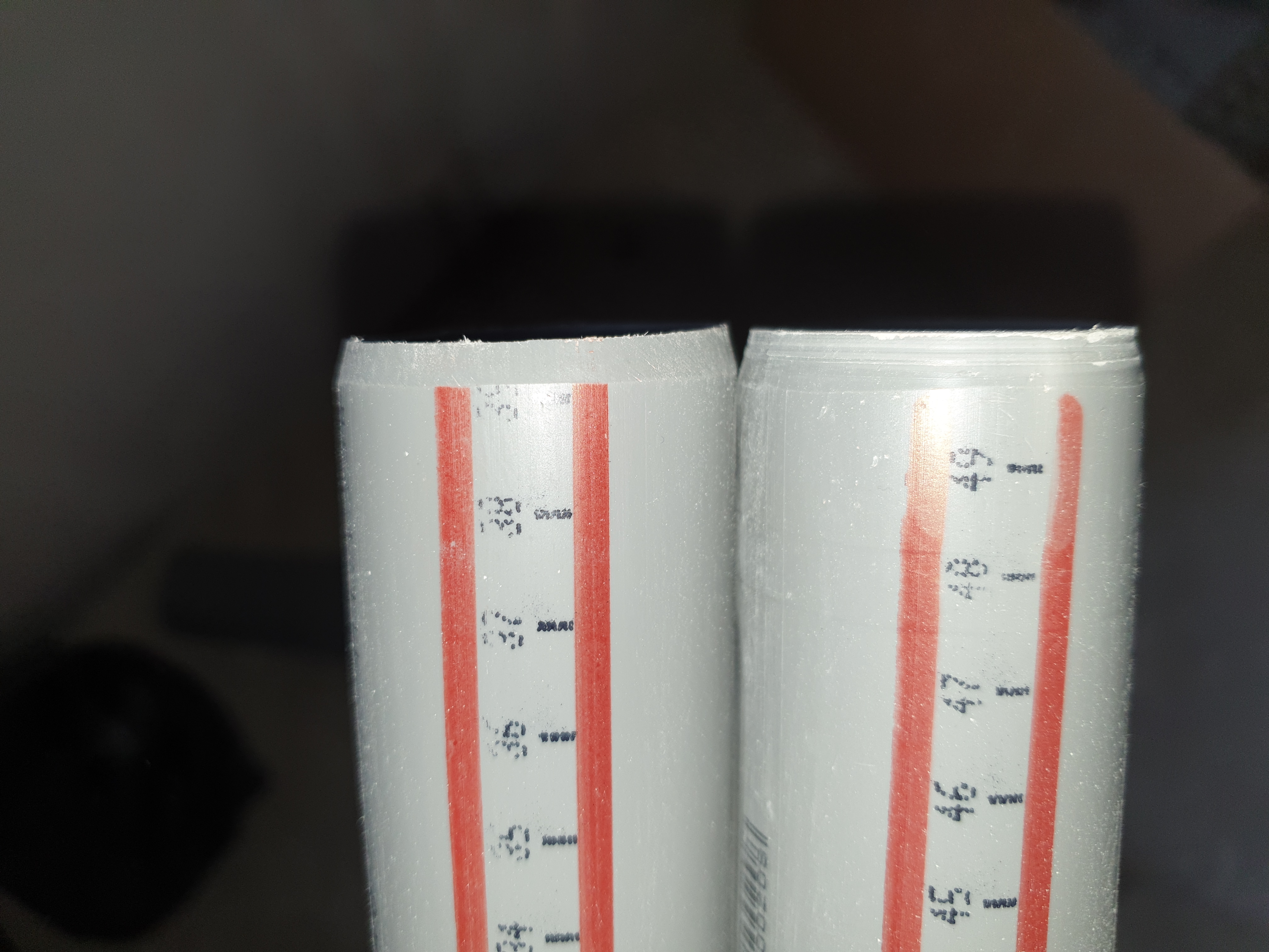

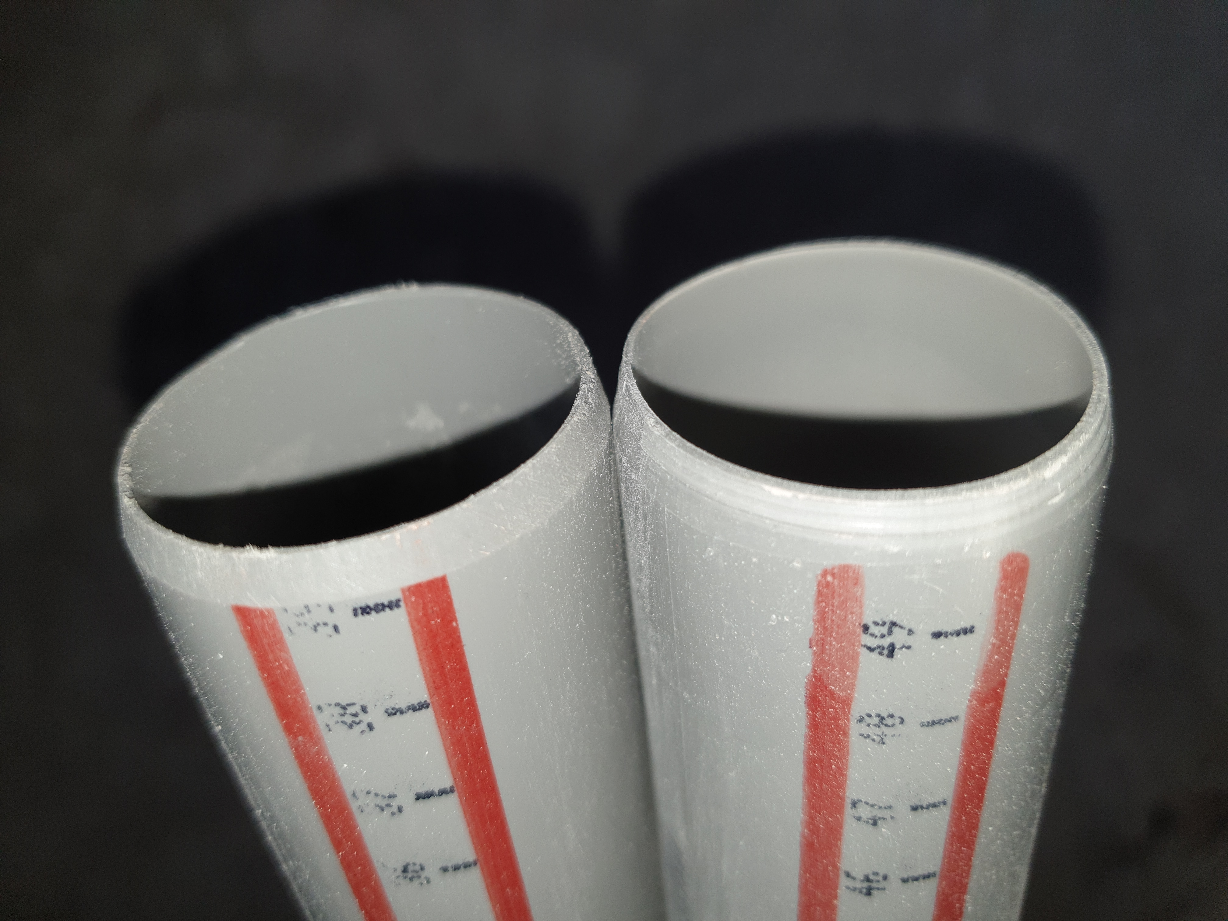

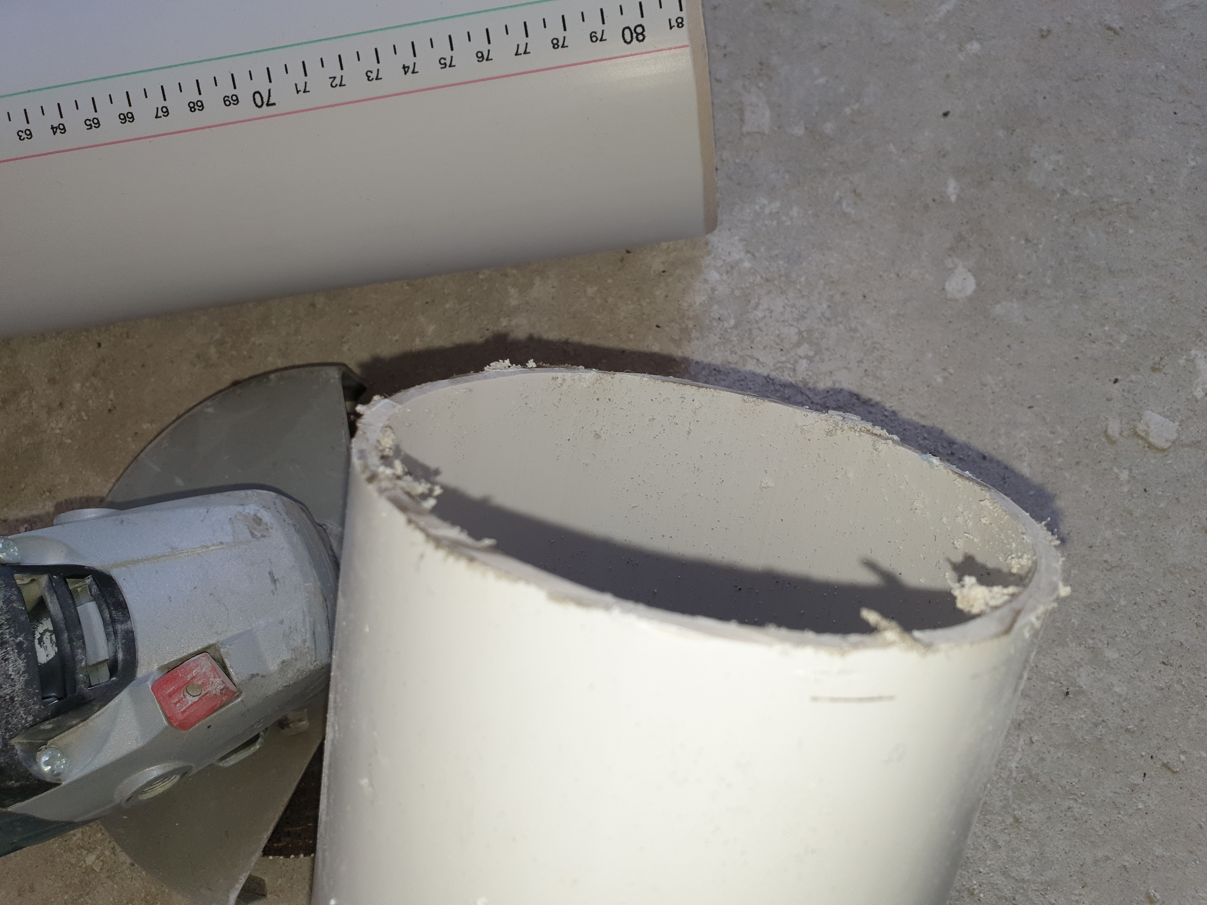

vitya, в кухню - просто выход 50 трубой в зоне шкафчика, лучше не делать много отводов и тройников, достаточно выйти через стену трубой. Чем меньше будет поворотов и отводов, тем лучше. Когда вы соберете кухню, установите столешницу и мойку, вам будет более понятно. А сейчас эти трубы только мешать будут, их ни рисовать ни делать не имеет смысла. Отводы сифонные неплотные, манжеты слабые, ничего полезного в них нет. Тройники бывают 110 67

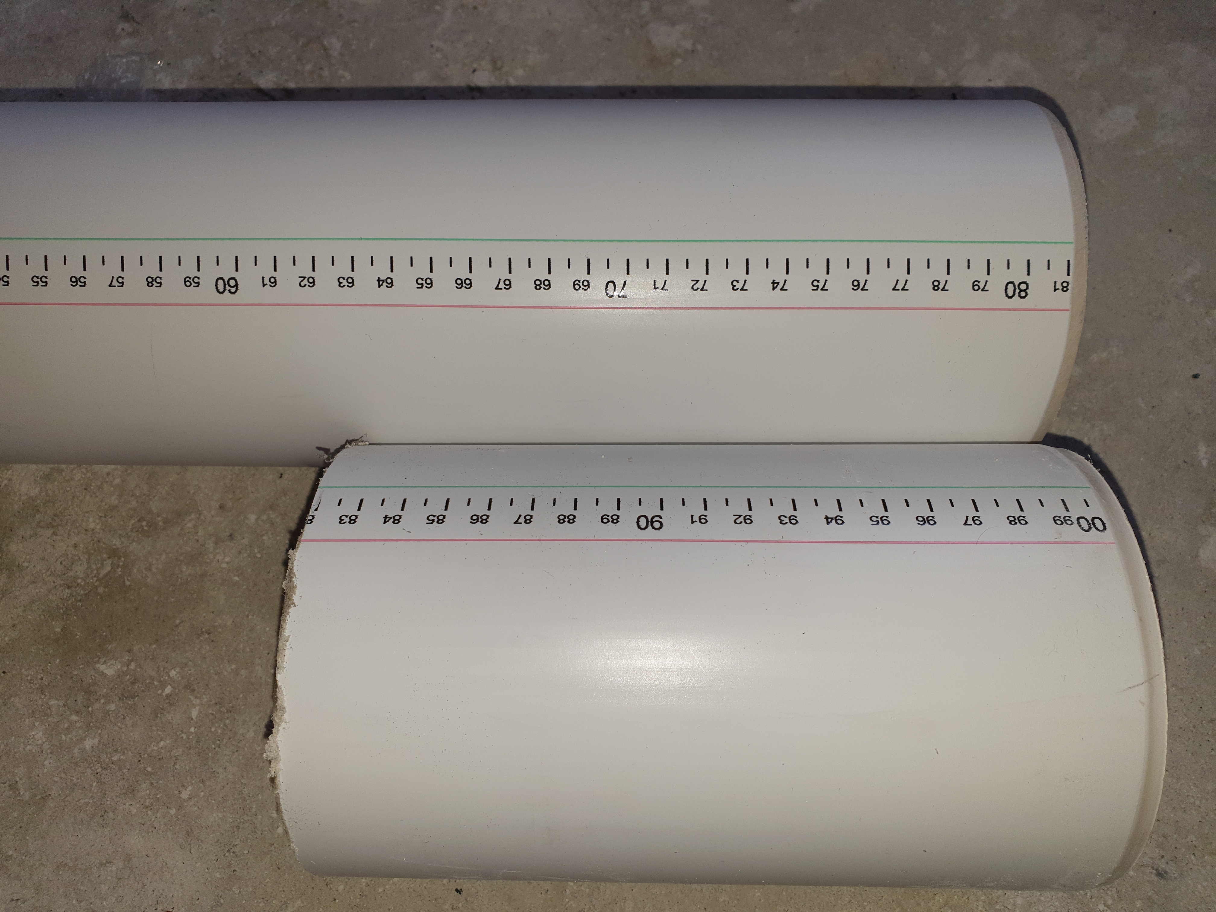

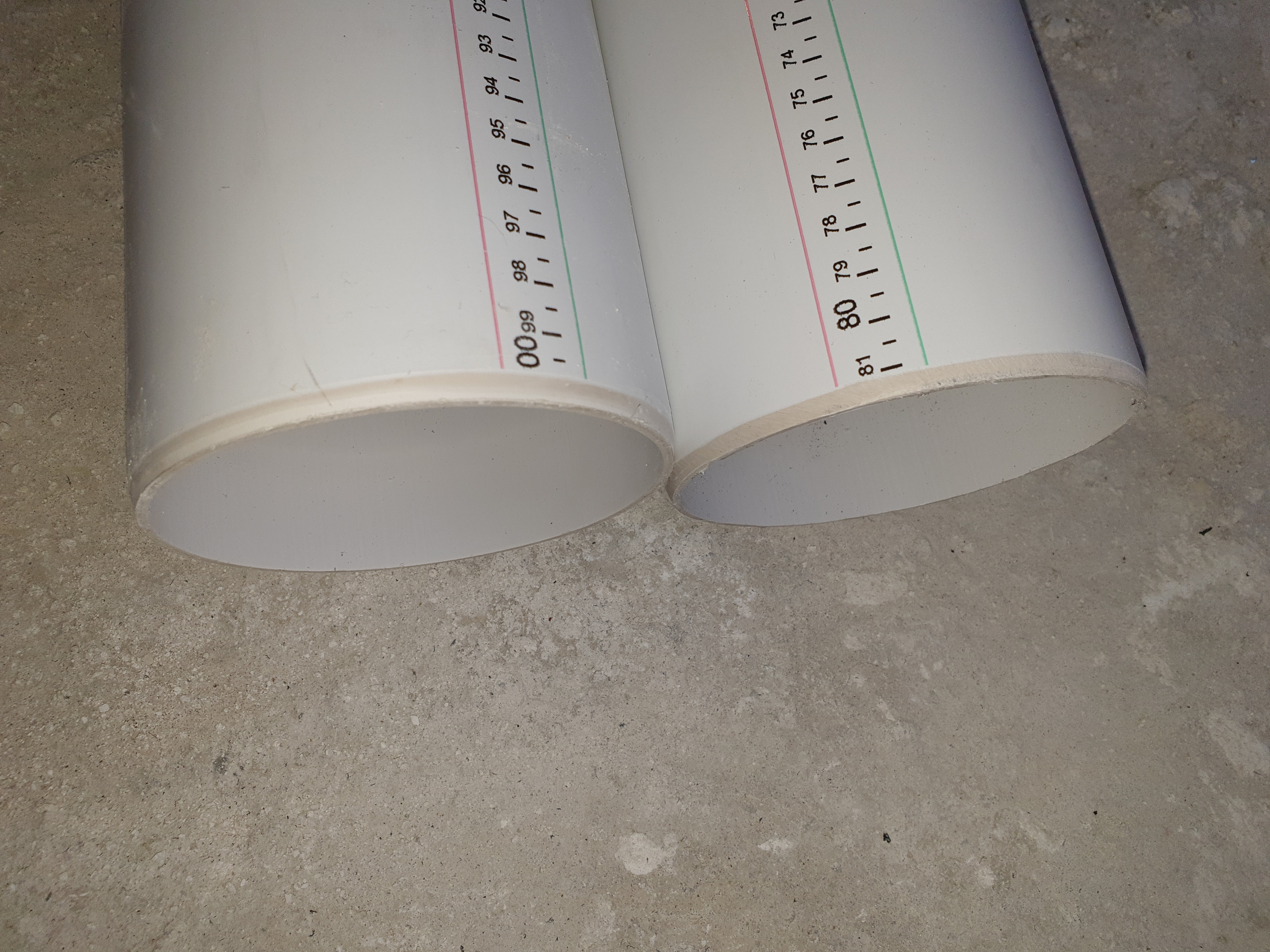

по резанию труб нашел интересный резак от книпекс KN-902210BK
Вот этого я никогда не понимал. Резка трубы ушм секундное дело. Качество реза и фаски см.фото
Остендорф 50
Рехау 110

master.msk, 67 тоже не проходят( я все варианты из каталога испробовал.. узкий туалет, не вывернуться
красиво) у вас рука-то как набита) а я вручную вентиляцию резать задолбался) чтоб получилось +- приемлемо - клеил малярный скотч, причем минуты 2, чтоб он был ровно приклеен потом резать ножовкой.. и все равно рез сходит с линии и получается не сильно ровно потом еще чистить и фаску снимать

vitya, посмотрел цену этого резака, немного добавить и можно купить ушм с регулятором оборотов и тонких дисков. В этом весь секрет успеха в резке канализации ушм. Ставите минимальное значение, режете и тут же делаете фаску. Никакого скотча не надо, просто ровно держите ушм - оно само ровно получается.

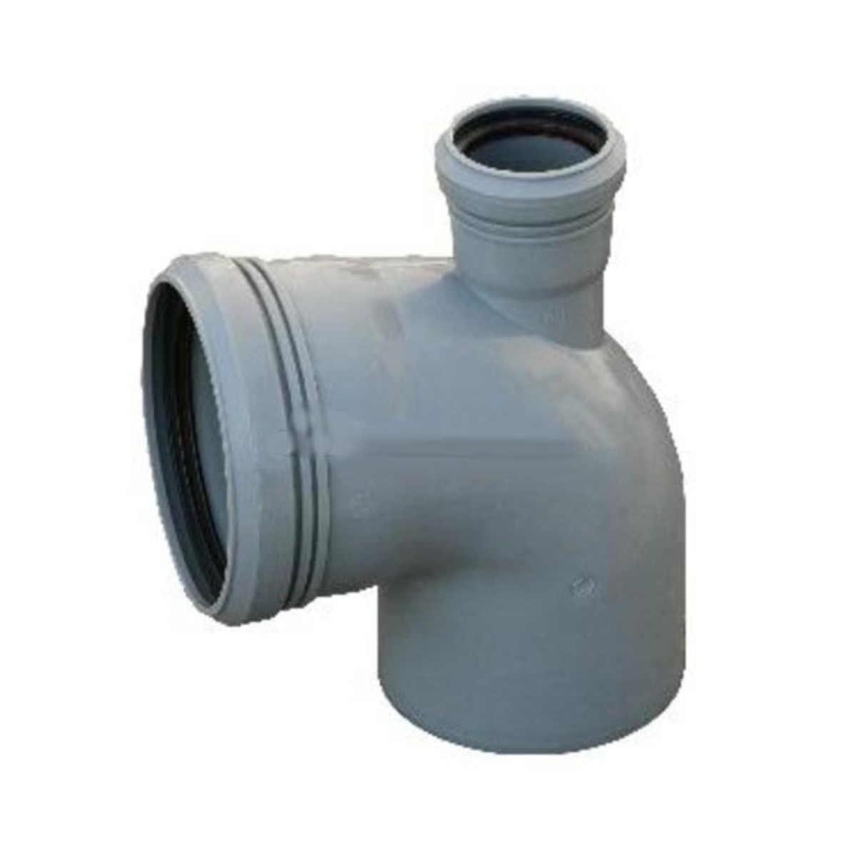

vitya написал: ... но я и так и эдак крутил, не влезает под 45 вот никак вообще(
Попробуйте покрутить 90-й диаметр с углом 45. Если от Остендорф, то 114200. Если нет, то можно вот такой вариант. Он даже более предпочтителен, чем прямой тройник.
vitya
vitya
Регистрация: 24.11.2010
Сообщений: 1972
19.05.2022 в 12:32:24
pool, попробую.. на фото интересная штуковина
