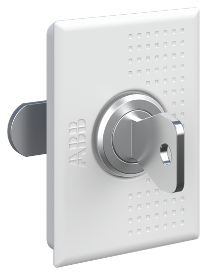

Всем большое спасибо за ответы и за относительную цивильность дискуссии!
Удивительно, что никто раньше не сталкивался с этой проблемой. Я услышал следующие советы:
  • Убрать один автомат, сдвинуть, поставить заглушку
  • Попробовать подпилить замок
В копилку решений, можно попробовать такую штатную панель с замком:
Может быть - она туда влезет. Как минимум, можно использовать пластиковую заглушку от этого комплекта. А дверь и так неплохо закрывается, без замка.
P.S. Наляпать что-то без ведома заказчика к сожалению не получится - я и есть заказчик.

Ничего удивительного. На моей памяти еще никто не напихивал эти щиты до отказа. Вероятнее всего, даже сам производитель.

pool написал: Удалить мешающие части замка. Прикинуть возможность удержания закрытой двери магнитами.
pool, +1 Принципиально в металлические щитки, которые ставлю себе, для удобства открытия вместо ключика ставлю обычную ручку и для удержания ставлю плоский неодимовый магнитик. Обычно он просто ставится на внутреннюю "четверть" щитка, чего достаточно для фиксации дверки и не приводит к ее выпиранию.

Elo, есть ещё вариант - написать претензию производителю с требованием решить проблему. Товар должен быть пригоден для использования по своему предназначению - в данном случае, размещения 14 модулей. Для этого он и приобретался. Если данную задачу товар не выполняет - решать проблему должен производитель (или продавец).

А ещё могут ПО ВЫБОРУ ПОТРЕБИТЕЛЯ бесплатно отремонтировать (или модернизировать, установив вышеприведённую штатную панель с замком при наличии технической возможности), заменить на другой, причём работы по демонтажу ("выковыриванию") и монтажу нового будет оплачивать производитель/продавец. Всего лишь надо направить письменную претензию с чёткими требованиями.
