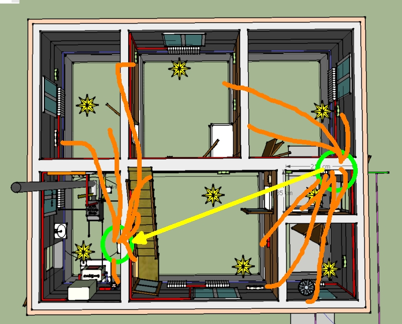

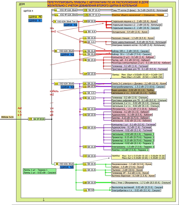

Ниже схема щитка дома, пока только 'на бумаге'. Чтобы не тянуть кабели из щитка расположенного в одной стороне дома в комнаты с противоположной стороны решил разделить его на два щитка. Второй соответственно будет расположен в другой стороне, на расстоянии ~15-17 м от первого, с учетом всех поворотов и т. п.
Вопрос - в какой точке делить щитки?
  • С выхода 'вводного' автомата (номер 159) вывести кабель сечением 6 мм2 ? или
  • С выходов УЗО (например 74, 113, 88) кабель сечением 2.5 мм2 ?

Задача состоит в следующем - вместо того чтобы тянуть кучу кабелей с одной стороны дома в другую хочу разделить 'большой' щиток на два, получится примерно как на первой картинке.
Загрузил схему на сайт хостинга картинок:
https://i.ibb.co/8z6Tvpq/image.png

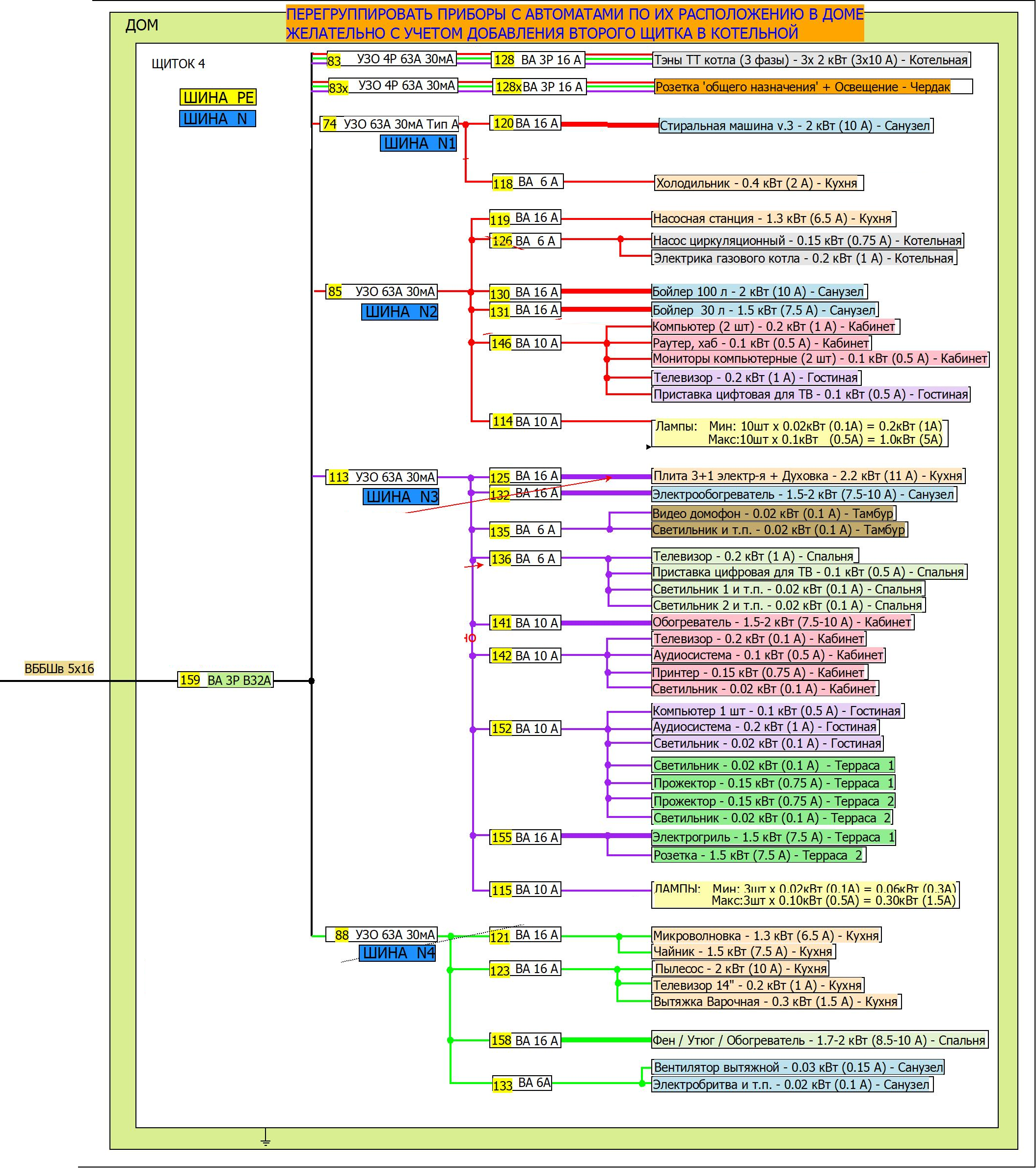

Думал что может получится после однофазных УЗО под номерами 74, 113, 88 подключиться, но сейчас понял - после УЗО никак, т.к. после каждого УЗО свой НОЛЬ, не связанный с НОЛЯМИ в других фазах - уже кабелем с пятью жилами не обойтись, а тянуть больше кабелей - теряется весь смысл. Т.е. остается только вариант - после автомата 159, кабелем 6 мм2 с пятью жилами. Однофазные УЗО придется продублировать во 2-ом щитке. Все верно?

atztek написал: после УЗО никак
Не указана система заземления.
Укажите способ прокладки кабеля между щитами. Почему бы не защитить этот кабель, проходящий через весь дом, селективным четырёхполюсным УЗО, допустим?
"Розетка общего назначения" трёхфазная? Для освещения чердака нужны три фазы?
Стиральная машина и холодильник под защитой общего УЗО - так себе идея. Нет, ничего страшного - но при таком количестве УЗО отделить их друг от друга не сложно.

atztek написал: Загрузил схему на сайт хостинга картинок:
Из каких соображений на ввод выбран автомат с характеристикой "В"?
Какая разрешённая мощность? Номинал автомата будет согласован ЭСО?
Из каких соображений на вводе применён кабель 5х16? Он уже проложен? От КТП?

atztek написал: Однофазные УЗО придется продублировать во 2-ом щитке. Все верно?
Посмотрите распределение нагрузки однофазных потребителей - без учёта трёхфазных. Возможно, что в одном щитке можно использовать одну фазу, а в другом - две другие. Или по две тут и там. Словом, сократить число однофазных УЗО с шести до пяти, четырёх или даже до трёх.
