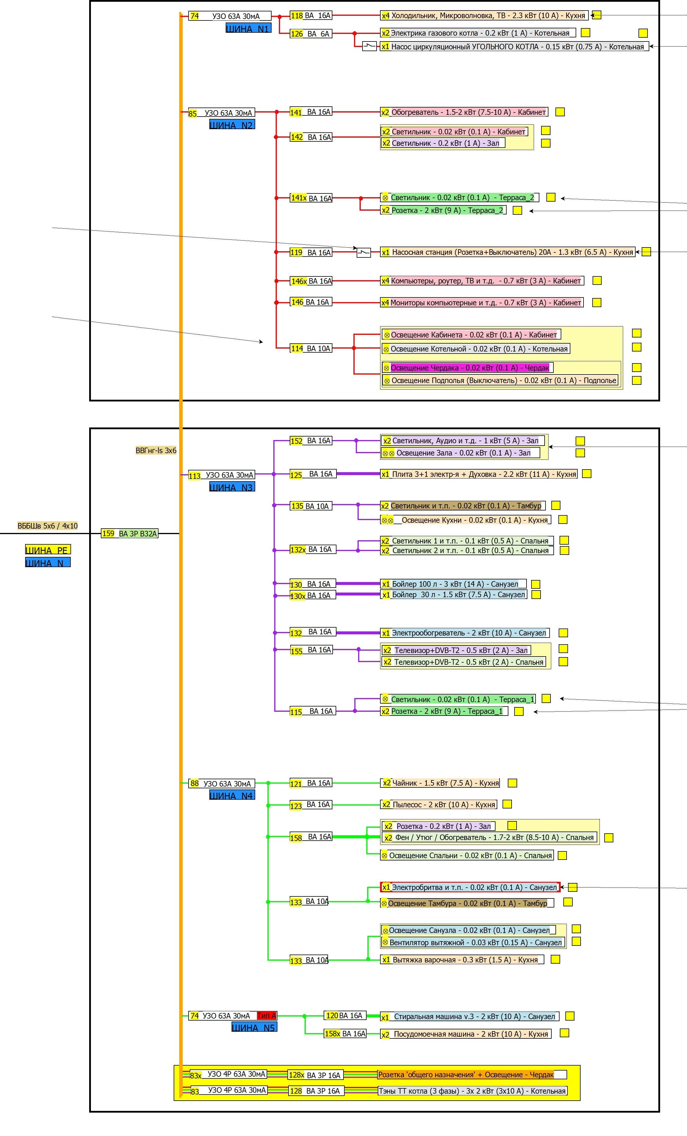

ВТБ!, Radio Переделал схему, всю 'красную' фазу вынес в отдельный щиток, который будет располагаться в котельной. Проверьте пожалуйста, есть ли к-л замечания.
ОС Насчет тэнов ТТ котла (на трех фазах), которые расположены в котельной, надо будет еще подумать.

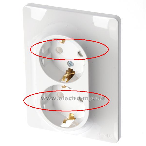

atztek
atztek
Регистрация: 24.04.2019
Алтай
Сообщений: 411
19.08.2022 в 10:43:39
ВТБ! написал: и увидел, что такие у меня и установлены три года назад. :)
Посмотрел в интернете, во всех спаренных розетках отверстия для вилок расположены по короткой стороне. Значит ли это что такие розетки можно устанавливать только по вертикали?
СтранникXXI
СтранникXXI
Регистрация: 05.06.2017
Рязань
Сообщений: 5802
19.08.2022 в 11:54:41
atztek написал:
atztek, ставьте хоть по диагонали.
