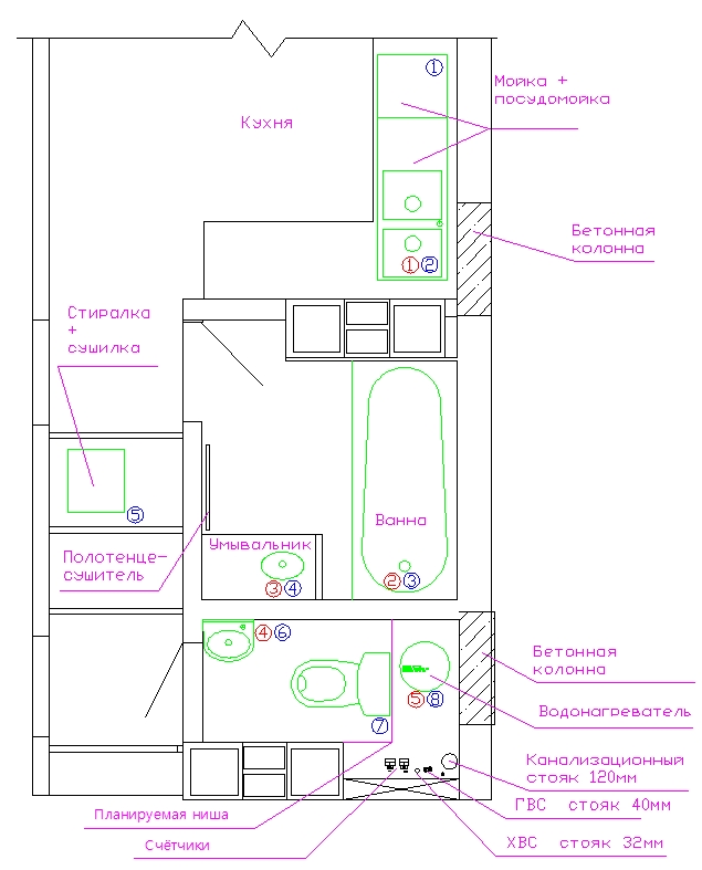

Доброго дня. Процесс ремонта квартиры перешёл к моменту замены временной разводки на унитаз и умывальник к постоянной схеме разводки туалент\ванна\кухня. Квартира на 13 этаже 19 этажного каркасно-монолитного дома, стены ванная и туалент красный киприч, разводка верхняя, стояки трубы полипропилен (ГВС 40мм, ХВС 32мм), повышающий\подъёмный насос установлен на улице в отдельном строении, запитка полотенцесушителя от стояка ГВС, подача воды из водохранилища с последующим перехдом на подземные источники. Точки водоразбора обозначены на схеме ниже: синий ХВС, красный ГВС: кухня - посудомойка + мойка, ванная - ванна\душ + умывальник, стиралка в смежном с ванной шкафу,туалет - рукомойник с лейкой\душем + унитаз + водонагреватель.
Собственно вопросы которые возникли в ходе подготовки. 1) Узел ввода. От стояка застройщиком смонтированы отводы ГВС и ХВС 20мм ПП трубой, установлен шаровый кран, косой фильтр, счётчик. Косой фильтр ГВС\ХВС (размер сетки не знаю)установлен правильно, но как не странно чистый, хотя водой в процессе ремонта пользовались активно, дому 4 года, отключений\включений подачи воды к дому было много. Планируемая схема ввода: кран шаровый-> косой фильтр(грязевик)-> счётчик -> сетчатый промывной фильтр с сеткой 100микрон -> коллектор для паралельной разводки. Есть ли фильтр\сетка в счётчике - не знаю, не разбирал. Питьевое качество воды из крана не требуется. Вопросы: достаточно ли косого фильтра и сетчатый промывной фильтр с колбой лишнее для защиты сантехники? Обратный клапан, регулятор давления\редуктор давления - их необходимость в многоквартирном доме? 2) Подключение потребитлей. Планируется установка коллектора на ГВС и ХВС их полипропилена диаметр 32мм. Т.е. ввод 20мм трубой, затем коллекторы на 32мм (колллекторы планируются самосборные из тройников\переходников 32мм\20мм) и последующая паралельно-последовательная разводка 20мм ПП трубой. Вопросы: коллектор по большей части ставится для компенсации перепадов давления при включении нескольких потребителей и исключения\минимизации перепада температуры воды в ванно\душе и на рукомойнике с лейкой\душем в туалете. Будет ли выполнять коллектор данную функцию с учётом ввода от стояка 20мм трубой, затем коллектор 32мм и от него трубы 20мм? Либо же использовать вариант прокладки: 20мм труба от стояка далее последовательная трасса 25мм трубой с отводами на потребителей трубой 20мм? 3)Разводка труб. Т.к. имеется возможность большую часть труб проложить за ванной\шкафчиками\в нише, то в стены будут замуроваваться участки общей длинной не более 2 метров для подключения умывальника в ваной, рукомойника в туалете и стиральной машины. Вопросы: Разводка воды по квартире планируется полипропиленом Wavin Ecoplastic. По холодному водоснабжению берётся PP-R 20x3,4? А вот по горячему водоснабжению - Wavin в своём каталоге пишет, что PP-R 20x3,4 достаточно для разводки горячего водоснабжения и отопления до 70 градусов. Но так как планируется установка водонагревателя для пользования в моменты отсутствия горячего водоснабжения, то там порой может быть и выше 70 градусов горячая вода. Отсюда вопрос: достаточно ли на самом деле труб Wavin Ecoplastic PP-R 20x3,4, или всё же стоит уложить на горячую воду Ekoplastik Fiber Basalt Plus 20мм который до 90 градусов? 4) Подключение полотенцесушителя (м-образный 500х600мм, резьба наружная 1 дюйм). В стояке подготовлены застройщиком отводы вертикальные из стояка ГВС 40мм, с байпасом трубой 32мм, расстояние между отводами около 900мм, устанвлены шаровые краны. Планируемая длинна трассы от стояка до полотенцесушителя в одну сторону около 3,3 метра. Укладка трубы Wavin Ekoplastik Fiber Basalt Plus 32мм в стене. Подключение американка угловая 1" внутренняя-наружная резьба. Вопросы: Есть ли какие-то подводные камни?
Основная проблема в том, что уже кто то вам навалил кучу информации типа
И теперь это все разгребать будет непросто
Посмотрите аналогичные темы, их очень много, вопросы одни и те же, соответственно и ответы будут такими же

Тогда подскажите вот что: 1) То что от стояка отвод 20мм трубой - после счётчиков имеет смысл ставить трубу с большим диаметром, например 25мм и далее у потребителей отводы 20мм трубой, это что-то даст? 2) Либо нужно непосредственно от стояка делать отвод большего диаметра, например 25мм , но тогда нужно менять все узлы водоподготовки на больший диаметр? И по перепаду давления и температуры: 3) в имеющейся ситуации, т.е. отвод от стояка 20мм трубой, что больше спасёт ситуацию с перепадом давления и скачками температуры в душе и на рукомойнике\лейке при одоновременном водоразборе из нескольких мест: 3.1) коллектор и паралельная разводка 3.2) установка термостатического регулятора на горячую воду 3.3) разводка трубой 25мм, а отвод к потребителям 20мм
На рукомойник\лейку (в качестве гигиенического душа) в туалет вижу как вариант такое решение - установка термостатического регулятора с обратными клапанами в нише и подвести одну трубу от него к рукомойнику, второй вход в семесителе заглушить. Как в с ванной быть - смесители со встроенными термостатическими регуляторами стоят как самолёт, а в случае чего ремонт становится как новый смеситель, установка внешнего даст регулировку либо ХВС либол ГВС.

30.05.2022 в 20:00:29
kpvi написал: Есть ли какие-то подводные камни?
Иногда, латунная вставка с внутренней резьбой, вваренная в ушастый уголок из полипропилена, начинает протекать. Начинает, когда вся чистовая отделка уже закончена, и монтируется сантехника. Это протекание часто связано с излишними усилиями. Потому, если использовать полипропилен, то затыкать эти отверстия на стадии отделки специальными пластиковыми пробками, а не отрезками труб с резьбой на пакле и заваренным концом.
