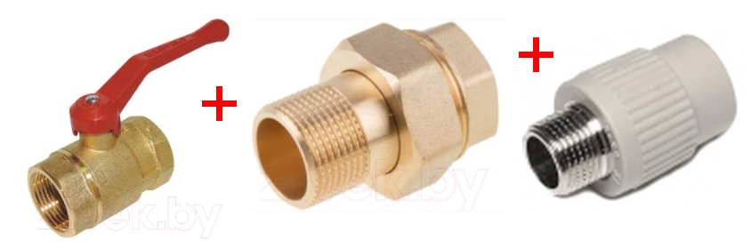

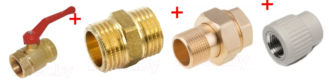

Для устранения возможной течи? Но это добавляет дополнительное соединение и потенциальную дополнительную проблему. В случае полипропилена для разборности так понимаю следующая конструкция: к шаровому крану стояка американка вот такая: затем фитинг прямой с наружной резьбой, внутренний конечно лучше,но иначе не получится разъёмное соединение, либо дополнительно делать проставку из трубы с наружной резьбой или нипель 1" и далее трасса из ПП трубы к полотенцесушителю. Т.е. либо так вариант1: либо так вариант2:

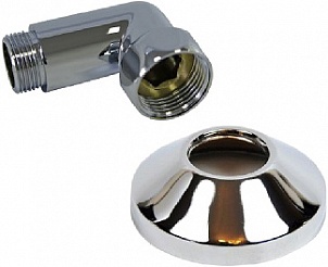

Соединение на полотенцесушитель такое:
