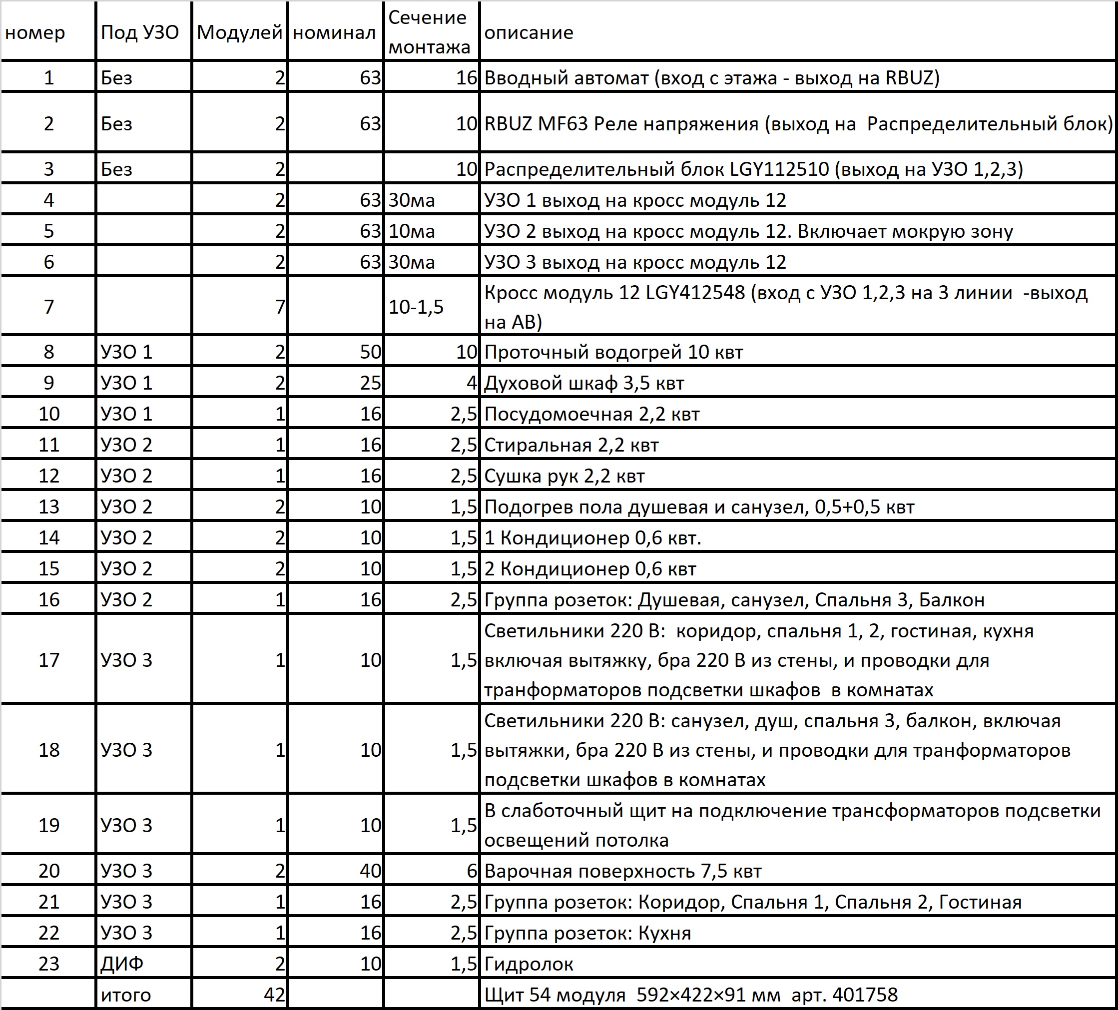

Доброго дня. Не художник, да и ошибусь в рисовании наверняка.
Покритикуйте пожалуйста, прораб указал следующую схему щитка, может есть что лишнее, либо наоборот добавить, в плане бюджета вопроса нет, если конечно целесообразно:
Новостройка, этажный автомат 63А через УЗО 80А 100ма, ввод в квартиру 3х16мм медь. Трешка, комнаты:Спальня 1,2,3, Кухня-гостиная, душевая, санузел, балкон, коридор.
Щиток планируется следующий.

Alexey02, Узпакойтесь , бывает совсем нечитабельно . За 5,9 и 18 пункты прораба-плеткой , начитался. интернета, понимаешь ли ))). Духовой шкаф - достаточно 3х2,5 и 16Амперного автомата. УЗО 63А 10мА - пусть поищет(балбес) . Весь свет на одно УЗО - глупость . Кросмодули - бред. Правильно сделали что пришли сюда.

dokar написал: Духовой шкаф - достаточно 3х2,5 и 16Амперного автомата.
Не всегда. Есть ДШ с потреблением по 4 и более кВт.

Alexey02, охранку планируете?
Alexey02 написал: Не художник, да и ошибусь в рисовании наверняка.
Главное информативно. Таблица идеальная. Как уже отметили
dokar написал: Весь свет на одно УЗО - глупость .
Распределяется равномерно вместе с розетками. Освещение и розетки одноимённых комнат под разные УЗО.

strider1978 написал:
strider1978, В данном случае мощность указана. Не надо заниматься ерундой и прорабствовать.

Alexey02, Блок распределительный LGY112510 (Шнейдер) хорош, но дорог. Может, подойдёт plc-kbr125 (EKF) или RBD-125 (IEK)? Блок распределительный LGY412548 дорог. Может, подойдёт sn0-4x11 (EKF) или YND10-4-11-125 (IEK)? Щит 401758 (Легран) в наличии? Легран сейчас не поставляется.

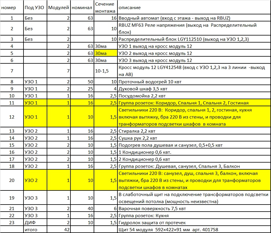

Внёс коррективы. заменил УЗО 2 с 10ма на 30ма, действительно на 63 10ма таких нет. разнес одноименные группы розеток и освещения по разные УЗО. Изменения пометил желтым. К сожалению заменить автомат и сечение под духовой шкаф не могу, так как заранее был куплен кабель 4мм под него. Придется прокладывать его.
Что делать с распределительный блоком и кросс-модулями? Распределительная шина, чтобы аккуратно подключить УЗО от Реле напряжения. Тогда говорит, что будет сделано наконечником, в который вставляется два ПуГВ 1х10 последовательно от УЗО 1 ко 2 и от 2 к 3 . При отказе от кросс-модуля, подключение автоматов после УЗО будет на гребенке либо последовательно также ПуГВ с наконечником для двойного провода. При отказе от блока и кросс-модуля - снижение расходов примерно на 3-5 тысяч, и пару тысяч за счет щита - можно взять на 36 модулей, впритык немножко правда будет, а также не надо будет подтягивать винты на шинах. Из недостатков якобы снижается возможность перекидывать автоматы под разные узо. Хотя это может и не нужно никогда будет. что делать с блоком и кросс-модулем - отказываться, не понадобятся они? И по отдельному ДИФу от гидролоку - оставлять его или на автомат поставить и тоже под какое нибудь УЗО переместить?

Alexey02 написал: Что делать с распределительный блоком и кросс-модулями?
Выбросить. УЗО поставить рядом и запитать через 2п гребёнку. Диф взять такой, чтобы стоял в одном ряду с УЗО и питался той же 2п гребёнкой.
