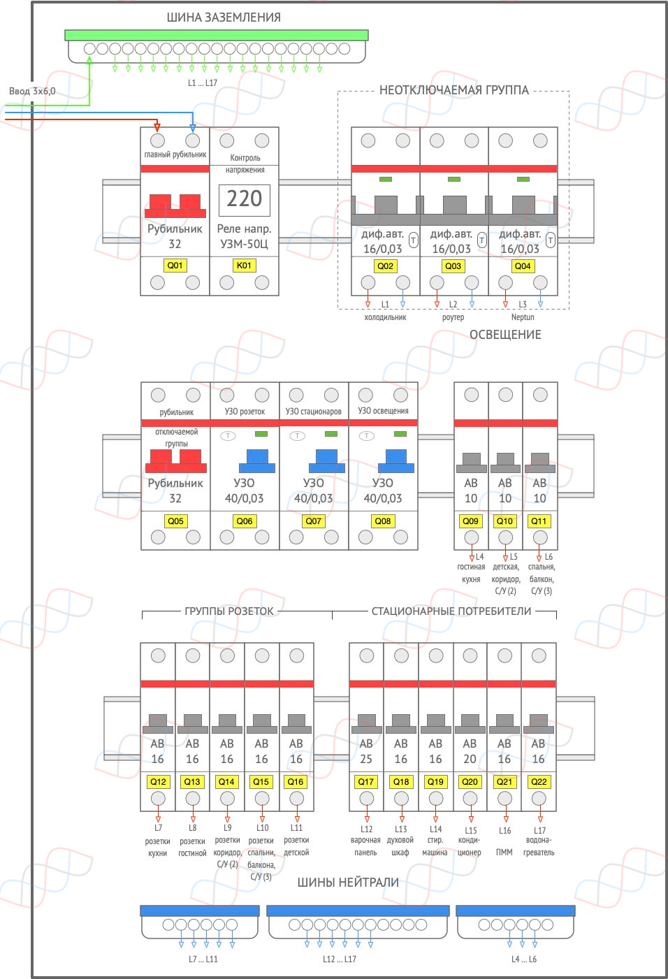

Alexey02 написал: Из недостатков якобы снижается возможность перекидывать автоматы под разные узо.
За редким исключением - такого ни кто не делает. Попробуйте нарисовать схему расположения АВ\УЗО в виде таблицу. Типа
Где - УЗО 2 дина, АВ 1 дин, РН - 2\3 дина. 1 дин - один столбец. Также можно определится с длинной дин реек - 12 модулей или 18. Можно поискать и 14, но это не самый ходовой размер.

megrad написал: Можно поискать и 14
Да не дай Бог, те ещё упражнения потом будут при сборке.
megrad написал: Типа
Круто!
И не надо будет ничего перекидывать, только лишние соединения. Для какого-нибудь частного дома с постоянно добавляемыми постройками, пристройками, банями и беседками это ещё актуально

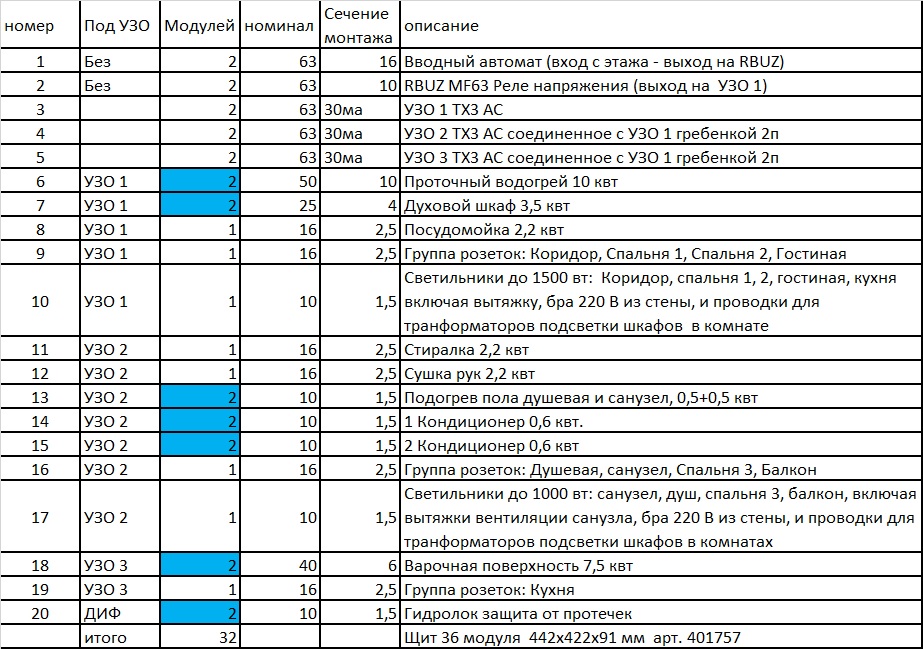

Убрал блок и кроссмодуль, изменил размер щита с 52 на 36 модулей. Сократить количество УЗО с трёх до двух (два автомата под УЗО3 распределить на 1 и 2)? Оставить ли УЗО тип АС, стоит ли заменить на А. Синим выделил двухполюсные автоматы, можно ли их сократить на однополюсные. Есть ли лишние ненужные автоматы (например сомнения берет необходимость двух двухполюсных автомата на кондицинер 1 и 2), или наоборот что то добавить, что нибудь полезное или необходимое
megrad написал: охранку планируете?
нет

Alexey02 написал: Синим выделил двухполюсные автоматы, можно ли их сократить на однополюсные.
А зачем вам 2п автоматы? Чтобы в случае аварии (утечки на землю) легче отключать аварийную линию от УЗО?
Alexey02 написал: Оставить ли УЗО тип АС, стоит ли заменить на А.
Это зависит не только от желания, но и от логистики. У некоторых производителей на А гигантские сроки поставки.

Юрка написал: А зачем вам 2п автоматы? Чтобы в случае аварии (утечки на землю) легче отключать аварийную линию от УЗО?
для стационарных устройств не подключенных в розетку - 2Р ? или можно 1 Р
Юрка
Юрка
Сообщений: 4631
30.05.2022 в 15:23:01
Alexey02 написал: можно 1 Р
Можно. По крайней мере я не знаю запретов.

Alexey02 написал: для стационарных устройств не подключенных в розетку - 2Р ? или можно 1 Р
Есть смысл прочитать инструкции по подключению этих стационарных устройств. Для варочных панелей требование отключения всех рабочих проводников встречается.

ВТБ!, Квартира на стадии ремонтных работ, поэтом до конкретной варочной поверхности еще пару месяцев, а провода закладывать и монтировать щит надо уже сейчас
