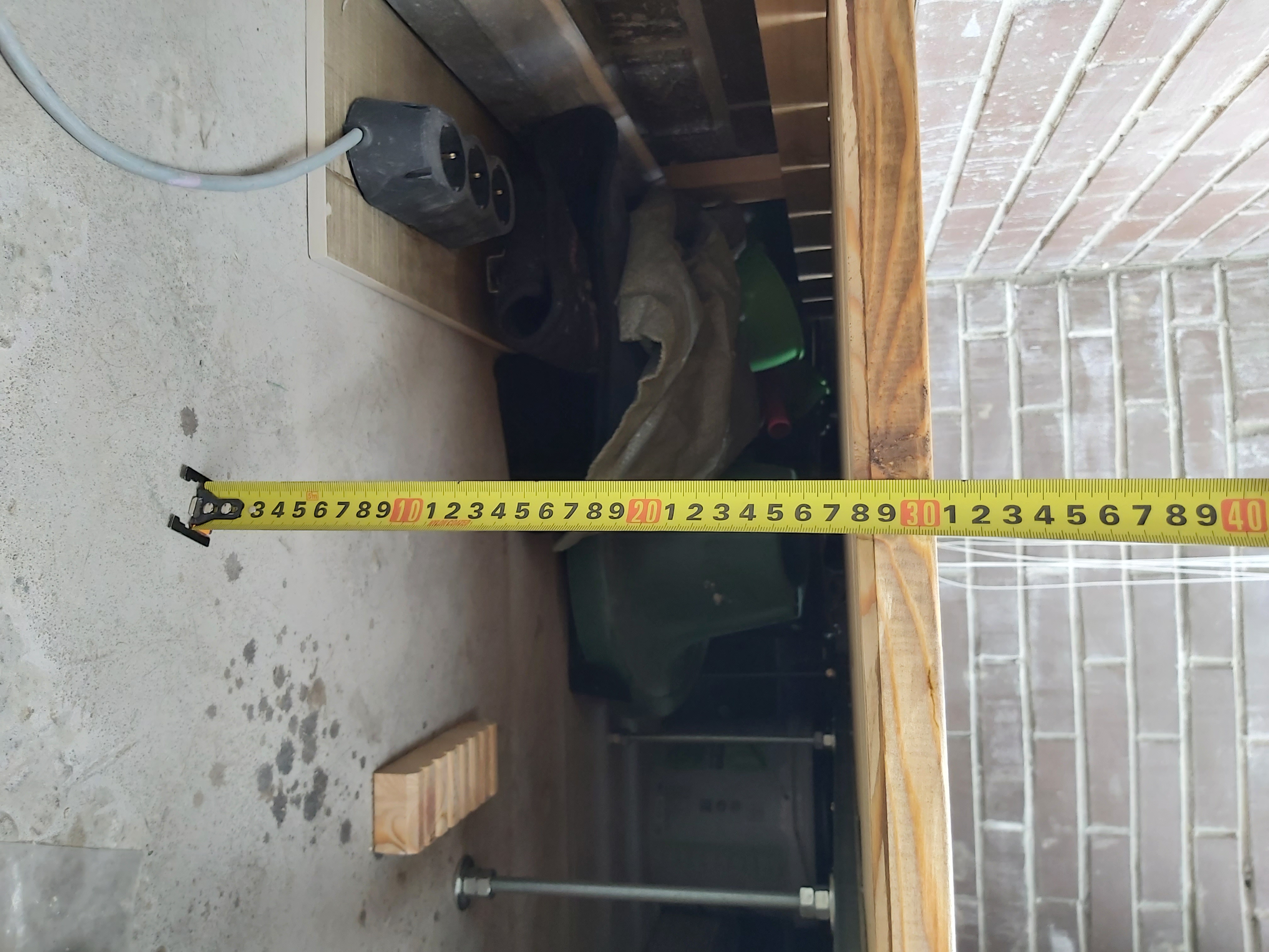

pesego написал: Точечные опоры могут помешать разместить колёса.
сделайте съемную лагу по типу скамейки на ножках буквой "П", и не обязательно одну во всю длину - можно две, три, четыре
Сообщений: 138398
20.06.2022 в 14:41:40
pesego написал: поэтому хочу снизу брусоком усилить.
лага, сьемная - сожрет высоту в одном месте, а брусы под досками жесткости особо не добавят, а высоту сожрут по всей площади. Короче, бруски пришить к доскам = бред

Думается удобнее для использования сделать ящики по периметру во всю глубину, а на оставлшемся, где можно ходить, уже небольшой открывающийся люк (или заполнять полости из ящиков расположенных по периметру), что бы заполнять мелочью остатки пространства под полом, если понадобится.
К тому же, если шины с дисками предлагается хранить как горизонтально, так и вертикально, то для шин без дисков рекомендуют выбирать вертикальный способ хранения.
Так разложите колёса и разметьте, где опора не будет попадать на колесо.

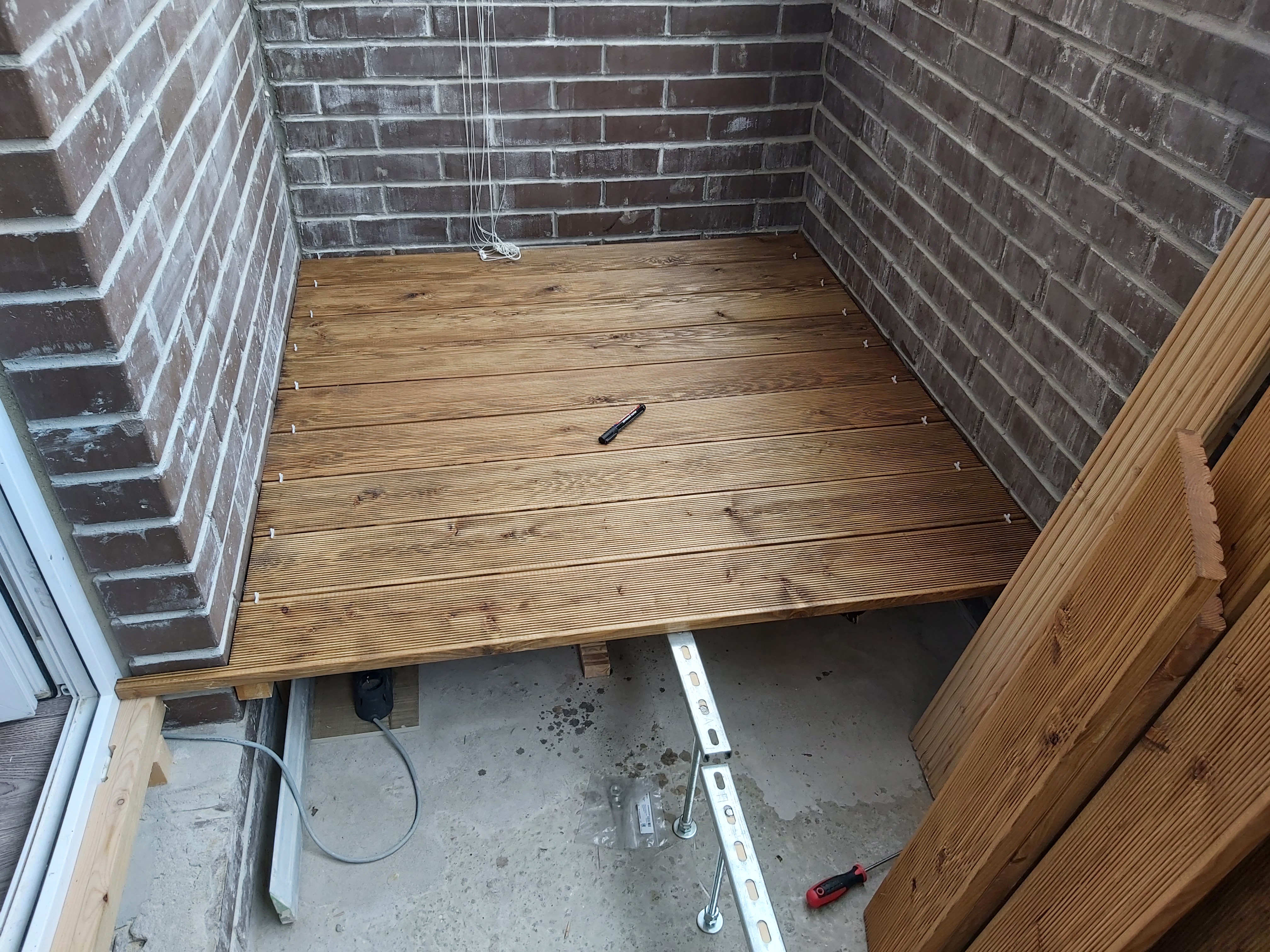

pesego написал: Пока думаю срастить доски и брусок(как ребро жёсткости) , увеличив толщину примерно до 50мм.
Бесполезное занятие в таком виде.
pesego написал: Соединить клеем или шкантами, или все вместе.
И вовсе ерунда какая-то выйдет.

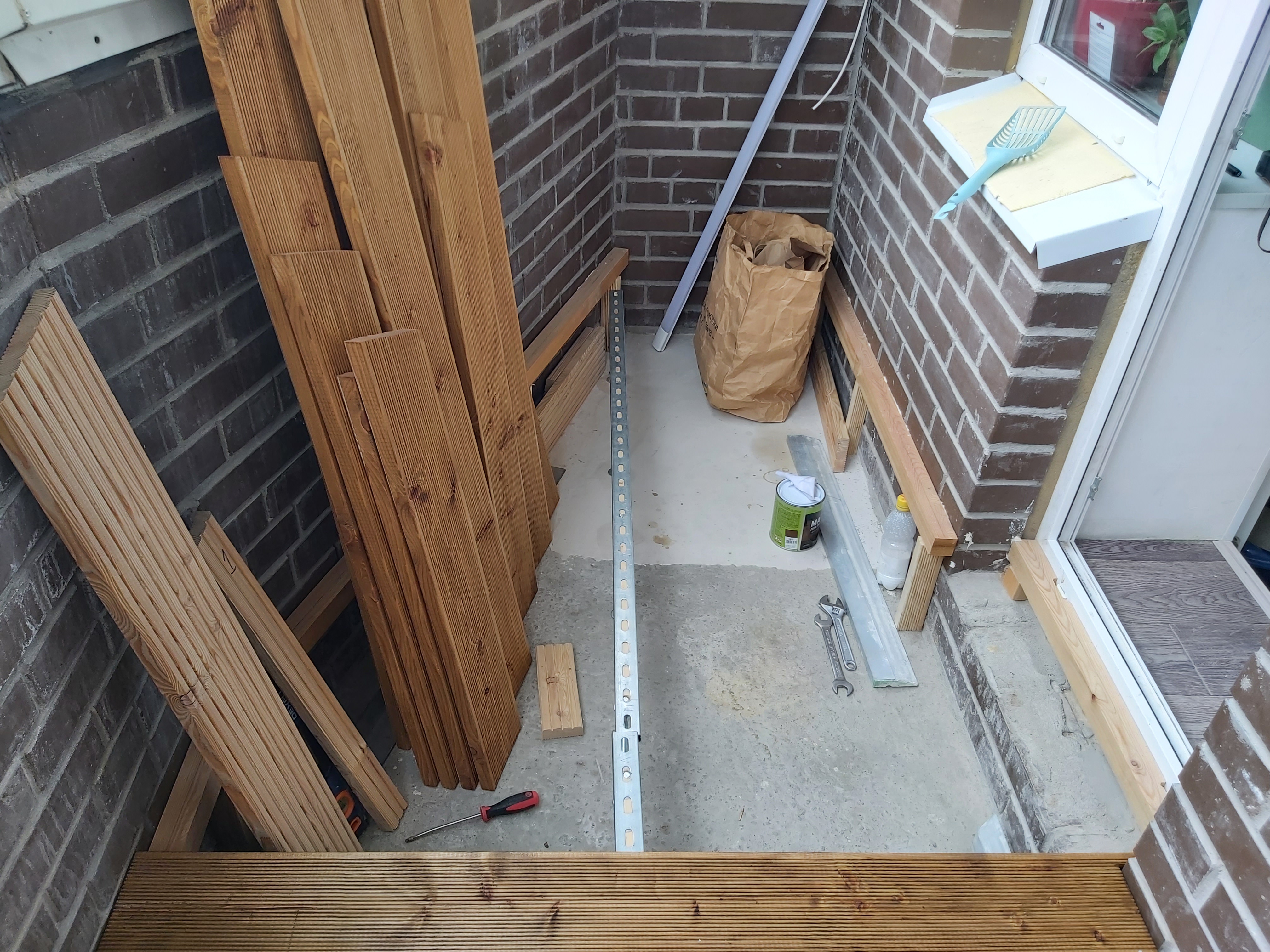

pesego написал: Возможно ли увеличение до всей ширины балкона без лаг, через скрепление досок друг к другу(т.е. увеличение толщины доски с 28мм до 56мм)? Или без лаги по середине не обойтись?
Можно обойтись вообще без креплений по периметру. Сколотить ящики или только стенки без дна и на них сверху бросить доски. Всё разбирается, при необходимости ящики/стенки можно извлечь или заменить размером побольше/поменьше. Если определяющие по высоте колёса, то возможно можно положить доски сверху прямо на колёса, но это не очень правильно для колёс.
fhntv написал: количество досок посчитали ?
pesego написал: 18, 20 с запасом.
Когда надоест тягать доски туда сюда, пространство под досками всё равно окажется пустым или будет завалено ненужным мусором, а колёса и другая нужная мелочь перекочюет наверх. Ведь для того, что бы убрать доски нужно будет освободить балкон, убрать доски, положить что-то, потом доски обратно и обнатно то что было поверх досок. Рано или поздно лень возмёт своё.
Так же неплохо бы использовать прозрачные доски или вести учёт всего что попало в подпол, т.к. скоро забудется что там, а открыть и посмотреть, в том числе есть ли там ещё место, будет так же лень.

pesego,От двери до стены люк ( на ширину проема дверного) остальное не съемное . Но только не дерево в чистом виде, ведет как саблю . Но если только бесплатно досталась и переделать потом можно по условиям эксплуатации.
pesego
pesego
Регистрация: 08.05.2020
Омск
Сообщений: 40
07.09.2022 в 06:03:54
Nemez, снимаются все, иначе не сложить крупные вещи(колёса например). Для полимерной доски промежуток между лагами меньше должен быть, а это не даст складывать крупные вещи.
