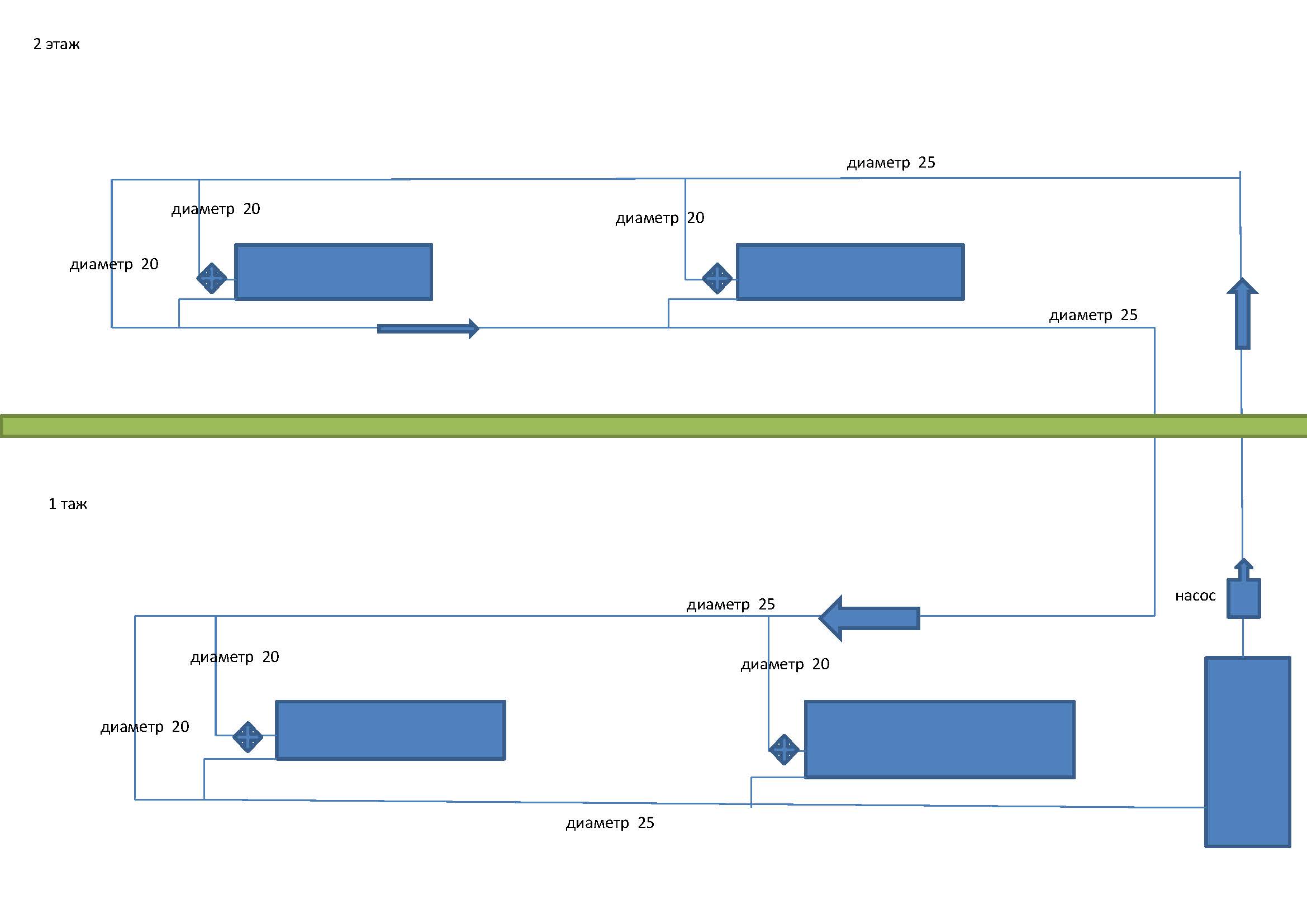

Доброго времени специалистам. Подскажите могу ли я так подключить радиаторы отопления? По такой схеме? Есть ли какие замечания? Котел MORA-TOP Helios 24 SK
интересует правильно ли я конец каждой линии заузил трубу до (20)? Исходил из того что она как бай пас служит если придется придавливать калориферы на 2 этаже. И в то же время за счет сужения дает большее давление что бы вода шла в калорифер.

Схема идиотская. Делайте двухтрубку и или перепускной клапан в конце дальней ветки, или там же радиатор, который нельзя полностью закрыть.

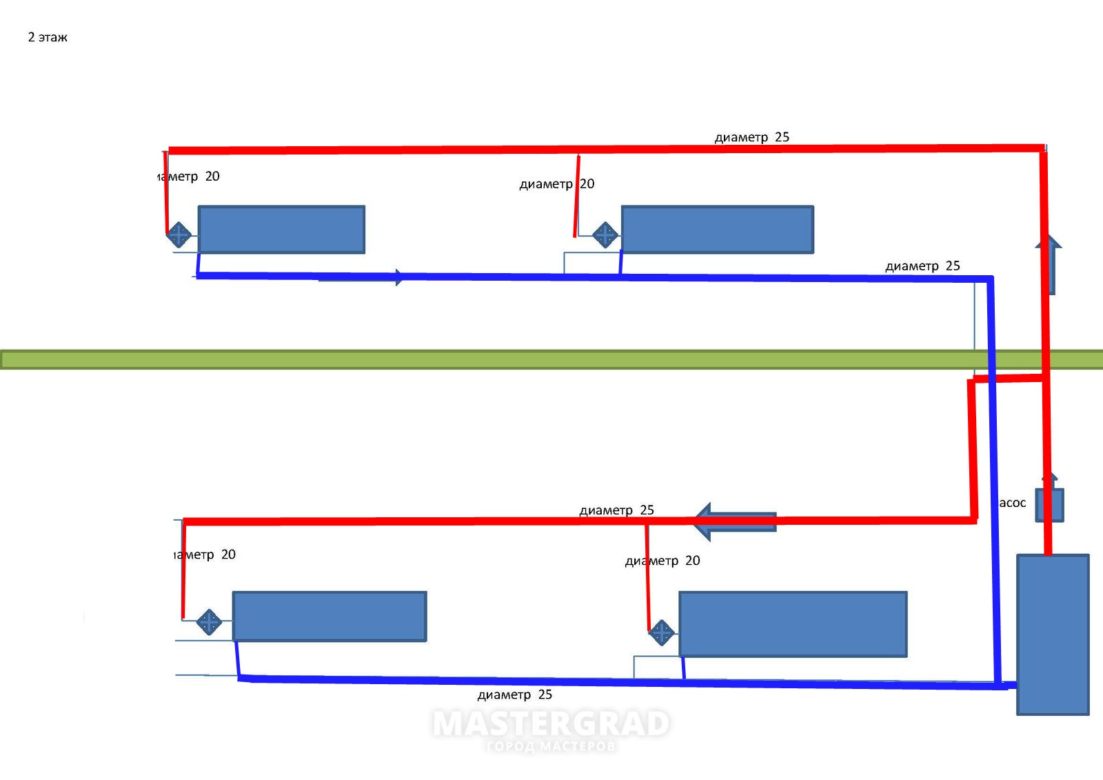

vladislav18, обратка, что спускается со 2-го этажа, должна соединиться с обраткой первого этажа слева от котла. Подача первого этажа должна быть подключена к подаче котла, выше насоса. Бай-пассы первого и второго этажа нужно удалить. Прикиньте самое холодное помещение и установите в нём комнатный термостат котла. Это коробочка, чаще с проводами, которая включает/выключает котёл по воздуху в выбранном помещении. Ничего продавливать нет нужды, если контур собран без заужений от перегретой сварки любимого полипропилена.

стремноватая схемка, на мой взгляд трубно сбалансировать систему на разных этажах с питанием от одного насоса

fhntv, многоэтажки этажей до 14...16 питаются от одного насоса в подвале или в ЦТП, это Вам на заметку :) Более этажей - уже по зонам разные насосы. Схема
касимов написал:
прекрасно балансируется термоклапанами с преднастройкой на радиаторах вообще без каких либо проблем и на 4 радиатора достаточно штатного насоса котла. Но не забываем:
BV написал: перепускной клапан в конце дальней ветки, или там же радиатор, который нельзя полностью закрыть.
то есть - например термоклапан, но не ставим термоголовку.

BV написал: многоэтажки этажей до 14...16 питаются от одного насоса в подвале или в ЦТП, это Вам на заметку
ну да, только там в магистраль подачи насос закачивает сразу наверх без боковых ответвлений на каждом этаже ...

fhntv, Вы нихрена даже близко не понимаете в балансировке СО, и зачем-то выдумываете небылицы. Зачем?
Вот прямо сейчас могу прислать проект СО по капремонту двухтрубки где разводка по дому из ТРЕХ крыльев (Ш-образный) горизонтальными лежаками в подвале (от лежаков отходит вертикальных стояков под сотню, с ответвлениями на КАЖДОМ!!! этаже к радиаторам), с печатями экспертизы и всеми подписями.

fhntv написал: там в магистраль подачи насос закачивает сразу наверх без боковых ответвлений на каждом этаже
так сделано в П-44, и в некоторых старых в основном 5ти этажках, есть и 9...12. Только в 5ти - насоса своего как правило нет. И эти системы часто переделывают на разводку подачи по подвалу, работает также хорошо, если сделано по проекту.
