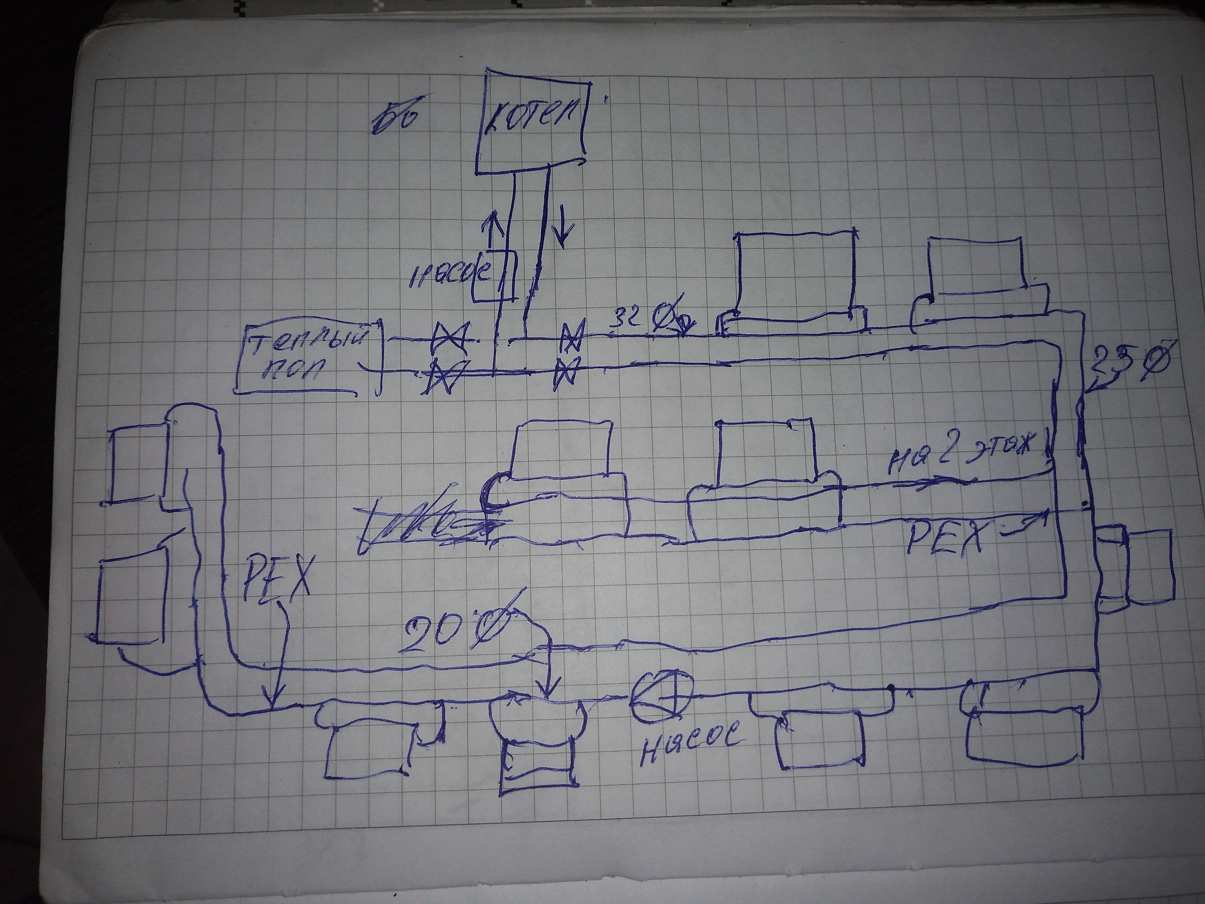

Здравствуйте. Помогите решить проблему с отоплением. Ветки отопления проходит из котельной в 2 радиатора, дальше раздваивается. Одна идёт по первому этажу на 5 радиаторов,между 3 и 4 стоит насос на подаче дальше уходит на второй этаж ещё на два радиатора. Вторая идёт наверх на 2 радиатора. Всё радиаторы подключены к подаче параллельно,кроме крайних. Плюс трубы меняют диаметр на меньший. Отводы к радиаторам всегда 20 диаметр, кроме рех на втором этаже. Проблема в том что без насоса греется короткая ветка, и частично первый этаж радиатора три. Второй же этаж на длинной ветке, почти не греется. А при включённом насос, греется только длинная ветка. Как можно эту ситуацию решить, без полной переделки системы?

Бугрик, кто автор этой схемки?

Оставить один насос - у котла. Насос из дальней ветки убрать. Если насоса котла не хватает - то у котла добавить насос, или или поставить более мощный. После разветвления на обратку на каждую ветку (см ниже) поставить многооборотный "советский" вентиль. Отбалансировать ветки, чтобы нормально грели обе.
Бугрик написал: Проблема в том что без насоса греется короткая ветка, и частично первый этаж радиатора три.
Скорее всего будет достаточно одного вентиля, которым надо будет придушить/поджать (ограничить расход воды) в короткой ветке из 2х радиаторов.
Итого: для начала - убрать насос из длинной ветки, а на обратку короткой поставить вентиль. И обязательно отписаться о результате :)

cineman написал: Бугрик, кто автор этой схемки?
cineman, самого рисунка я, не рассчитал с масштабом. А самой системы, хз, 10 лет ей

BV написал: Оставить один насос - у котла. Насос из дальней ветки убрать. Если насоса котла не хватает - то у котла добавить насос, или или поставить более мощный. После разветвления на обратку на каждую ветку (см ниже) поставить многооборотный "советский" вентиль. Отбалансировать ветки, чтобы нормально грели обе.
BV, в итоге насос заказчик не захотел убирать, но перед насосом прикрыл кран наполовину, и начало давить на две ветки. Правда не равномерно, но вполне. Забыл в схеме указать, что на обеих ветках, по два радиатора в конце, раздваиваются

Бугрик написал: в итоге насос заказчик не захотел убирать, но перед насосом прикрыл кран наполовину,
не самое разумное решение... по сути насос с закрытым краном в сумме - как бы ноль, но насос долбится в закрытый кран и тратит свой ресурс. Глупо. А так...вместо насоса можно поставить вставку в размер, и если уж че - всегда вернуть на место.
