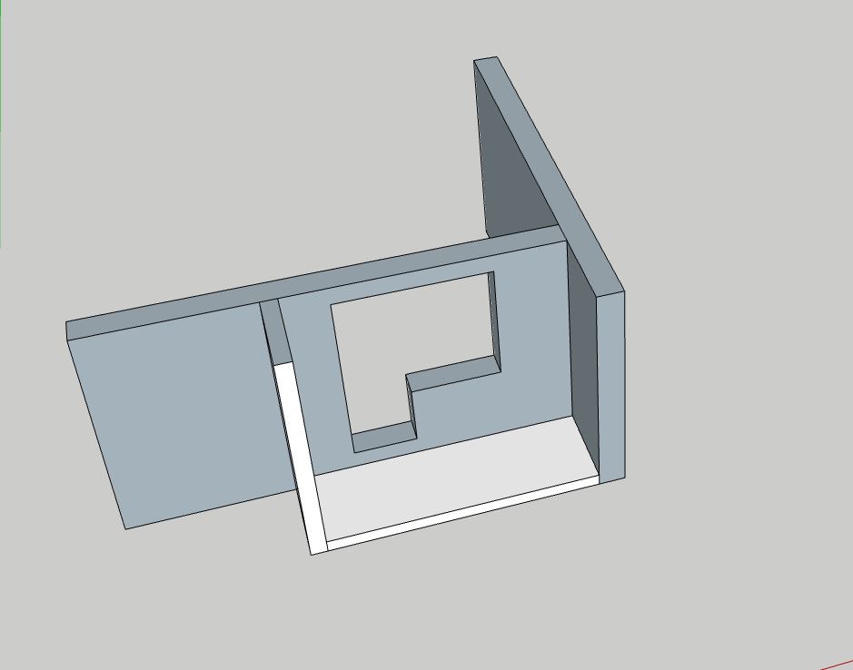

Приветствую.
Лоджия утеплена изнутри пеноплексом и установлен стеклопакет. Вопрос по подготовке основания стены смежной с кухней.
Бетонная плита, которая покрыта краской, краска очень не хочет счищаться, краска не масляная, царапается, незначительно мокнет от воды, под краской гладкий бетон.
Сама по себе стена не сильно кривая, есть небольшой впадины/выступы, но все в пределах 5 мм. Площадь поверхности не большая, окно и дверь скушали пол стены, остаток примерно 5 кв. м. Желаемое финишной покрытие, короед.
Также в стене 3 штробы суммарной длиной 3,5 метра, их думаю замазать гипсовой штукатуркой.
Вижу два варианта:
  1. Бетоноконтакт, гипсовая штукатурка, короед.
  2. Алмазная чашка на УШМ (много пыли + дороже), грунтовка (например Cerserit ct17), цементная штукатурка.
Проще и дешевле мне кажется первый вариант, но нет уверенности в его правильности.

AlgDandi написал: Вижу два варианта:
Бетоноконтакт, гипсовая штукатурка, короед. Алмазная чашка на УШМ (много пыли + дороже), грунтовка (например Cerserit ct17), цементная штукатурка.
Цель этого - какая? Только не говорите "подготовка " - у вас стены готовы под короед. Можно наносить, прямо на эту вашу краску, короед будет держаться, никудда не денется.
AlgDandi написал: стена не сильно кривая, есть небольшой впадины/выступы, но все в пределах 5 мм.
Если цель - выравнивание, то либо первый ваш вариант, либо локальное заполнение небольших ям гипсовой шпаклёвкой,(прямо по имеющейся краске). Но это надо определяться по месту, и ещё смотреть, какой у вас короед - полимерный или на цементной основе, потому что от этого зависит толщина короеда и окончательный вид ( на цементной основе камушки более крупные, борозды более глубокие, и наносить можно толще, чем полимер)
но это надо по месту смотреть.

AlgDandi написал: Вопрос по подготовке основания стены смежной с кухней. Бетонная плита,
А торцы этой плиты разве не выходят на мороз зимой? Если да - то получите конденсат и грибок по периметру этой стены.... И второе - гипсовые материалы на лоджии, даже утепленной - плохая идея...

AlgDandi написал: стены смежной с кухней.
планировку нарисуйте... хотя и так понятно, что как минимум верх и низ стены будут граничить с конструкциями, имеющими температуру улицы.
посему вся эта идея - оставить эту стену неутепленной теряет всякий смысл

23.06.2022 в 15:40:08
AlgDandi, три стыка из 4х будут холодными, в конденсате и привет грибок...
Надеюсь, все остальные плоскости, кроме этой стены покрыты утеплителем?

BV, какие три стыка, вы о чем? потолок в утеплителе, пол в утеплителе, одна из боковых стен упирается в плиту толщиной 30 см внутри которой утеплитель с завода стоит, вопрос был вообще не по-поводу утеплителя.

AlgDandi, Просто подумайте и рассмотрите контакты поверхности этой стены с другими строительными конструкциями....
А так-то - делайте как хотите - Вам там жить :)
PS Но когда сделаете, как хотите... не поленитесь зимой в мороз взять в аренду тепловизор и посмотреть - может и вспомните, о чем в этой теме когда-то писали ... летом. Удачи.
